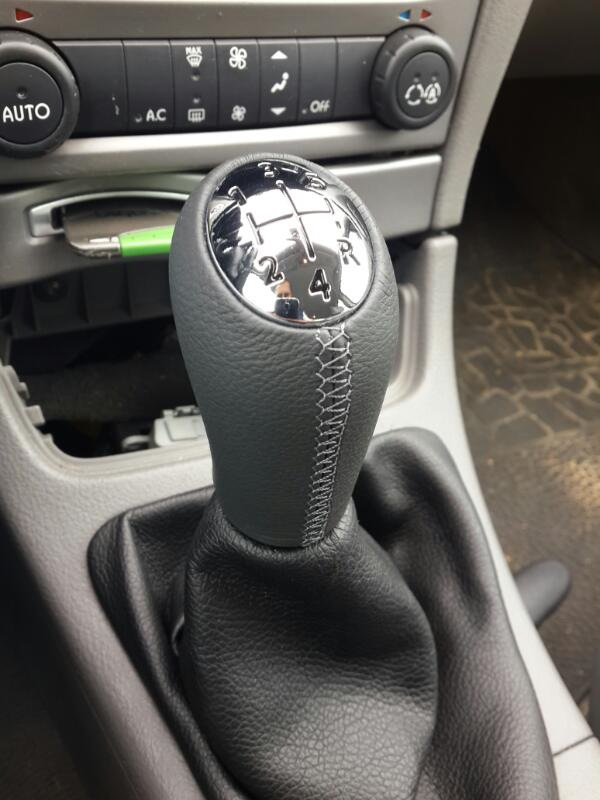

Вдохновившись постом Сергея о замене ручки КПП, принялся за решение данного вопроса в своей машине.

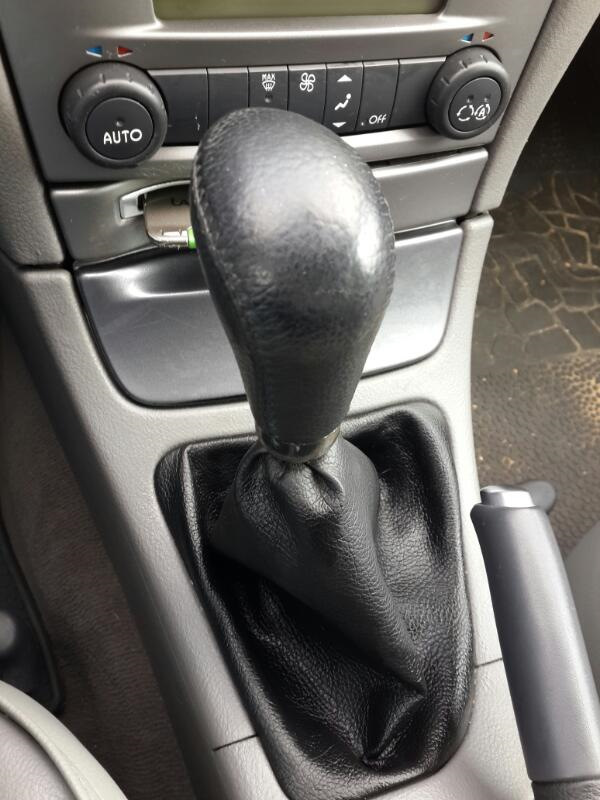

Пр покупке авто ручка КПП была не оригинальной и жутко облезшей. На тот момент особо не знал, какую ручку ставить и купил первую попавшуюся в магазине.
Довольно быстро отец сломал крепление ее к кулисе, когда захотел ее снять и начал выкручивать. А там в комплекте шла пластмасска, которая насаживается на кулису, а к ней уже сама ручка маленькими винтиками крепится. Короче, болталась она у меня, как хотела. Так и ездил.

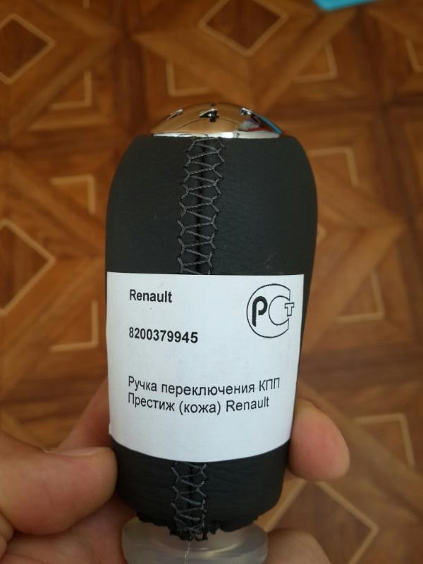

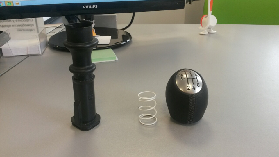

И вот, увидев отчет Сергея, решил возобновить вопрос о замене ручки. К тому моменту на сайте запчастей mg.by не было подходящего варианта (были дорогие). Поэтому параллельно спросил у знакомого, может у него есть подходящий вариант. Но он нашел только на 6-ти ступку.
И вот недавно на сайте mg.by снова появились ручки по адекватным ценам. Удалось даже выловить за примерно 20 бел. руб. (около 10 долл), но сорвалась доставка и пришлось заново заказывать уже за 30 бел. руб. (около 15 долл).
И вот она прибыла. К удивлению, нигде не было упоминания о Ларгусе.

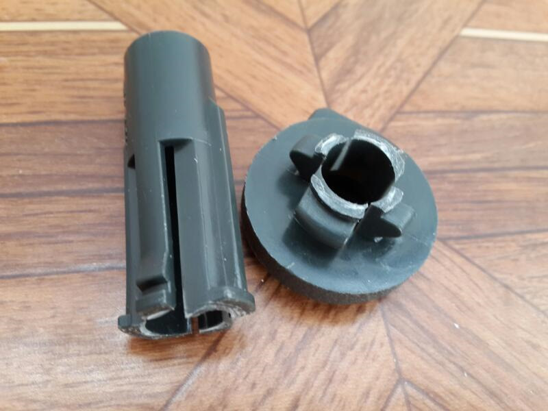

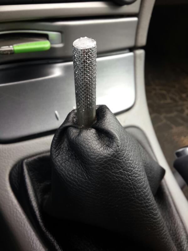

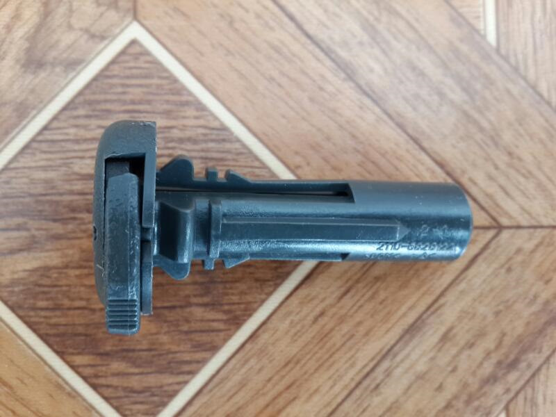

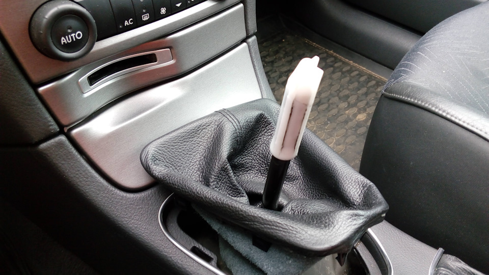

Была также одна проблема, которая заключалась в том, что на моей кулисе не было белой пластмасски, на которую насаживать ручку.

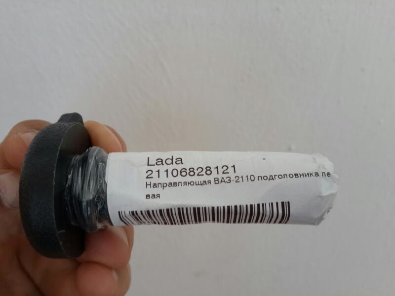

Решение проблемы было найдено на просторах сети. Для этого было необходимо купить направляющую подголовника от Lada 2110 и слегка ее доработать.
Параллельно разобрал центральный тоннель и проклеил его от скрипов.
Таким образом, очередной аксессуар на своем месте!

по месту там все примеряется. видимо, я много шлифанул направляйку, поэтому пришлось изолентой обмотать.

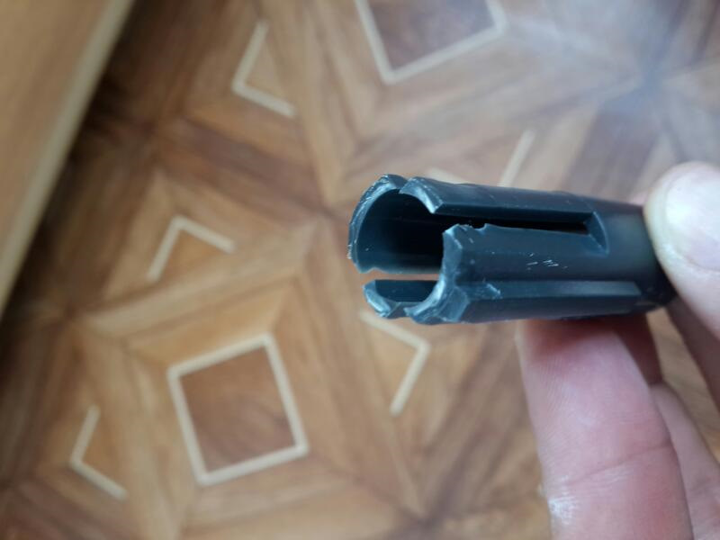

Ты ее по кругу, по внешнему диаметру шлифовал? Для чего ? Ручка не влазила на нее изначально ?
Под фото с напрявляшкой написано, что с ней нужно сделать. Нужно срезать лишнее, иначе она не войдёт в ручку. Ну и чтобы все это дело село плотнее, я намотал на кулису ещё изоленту.
Много лишнего снял сверзу ? После отрезания шляпки ?
icemaz
Хотя на фото ничего лишнего не срезано. Может это всетаки не очень вариант?)
Не я его придумал, но он меня полностью устроил. В тексте есть ссылка на статью, где я нашёл решение. Знаю, что ещё один человек также себе делал и его тоже устроил результат.
