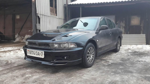

ну вот пришли последние запчасти для задуманного.
прокладка впуск MD 327788
прокладка впуск MD 347006
прокладка выпуск MR 281718
прокладка кк праваяя MD 173371
прокладка кк левая MD 173371
прокладка свечных колодцев MD 198128
прокладка ГБЦ правая MD 333227
прокладка ГБЦ левая MD 333227
болты гбц MD 164738
шайба болта гбц MD 000436
кольцо ГБЦ MN 176208
сальник распредвала MD 153103
свечи MD 313443
сальник коленвала MD 168055
ремень грм MD 319266
ролик обводной MD 179597
ролик натяжной MD 316826
натяжитель MD 308593
помпа MD 302010
Плюс ранее были куплены 2 ГБЦ в очень хорошем состоянии. Начитавшись, наслушавшись — принято решение попилить эти ГБЦ и установить на и так хорошо работающий движок. После прописываться :)
так что — ждите новостей.
