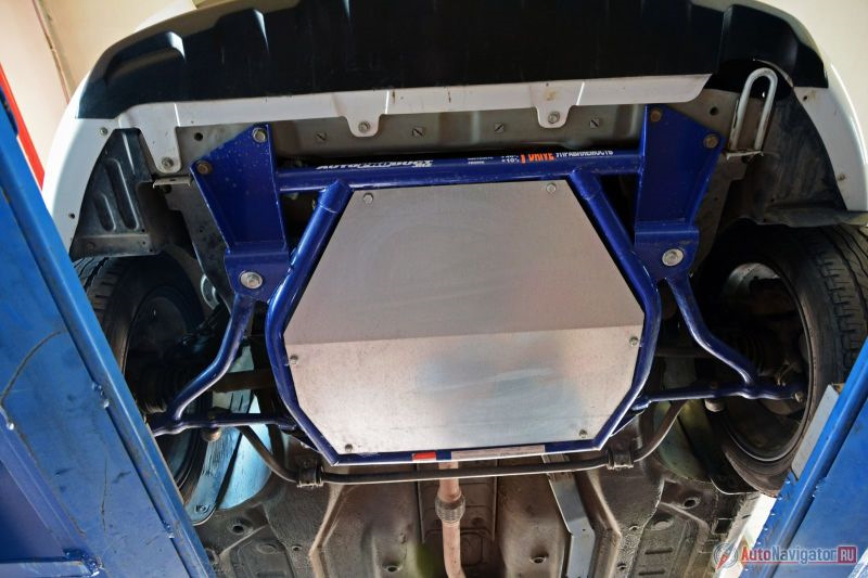

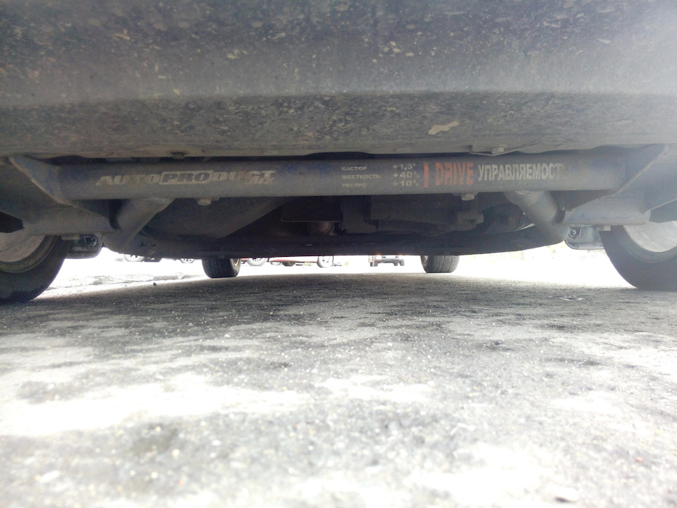

автопродуктовский на жестких рычагах не подходит? вроде же те же яйца только в профиль…
Не те же, к тому же автопродукт отправит на класс выше, а заводской подрамник автоматом класс стандарт.
Не, я всё конечно прекрасно понимаю что "завод есть завод" но… как то это несправедливо. По сути, как раз таки этот подрамник с нфр и слизали с автопродукта(и все абсолютно это прекрасно понимают). Конструкция та же, тот же вертикальный СБ
кто прекрасно понимает? эксперты?
НФР уходит корнями в 106-й и 128-й подрамники, а во что уходит автопродукт?
И чем же он уходит? Принципиально новым на ТО время является только то, по сути, что только перенесенным передним креплением рычага. этим он и уходит
Первые кто применил вертикальный сайлентблок С переносом переднего крепления — автопродукт

для начала внимательно посмотрим на место крепления этого сайлента. у НФР он расположен значительно ниже. знаешь, зачем переднее крепление рычага делают ниже заднего?
эффект сопротивляющегося рычага
хорошо, откуда информация что он ниже? можно тогда для себя узнать, насколько?
посмотри внимательно на фото, где расположено крепление относительно трубы у автопродукта
Shodan452
а потом у нфр
прекрасно видно, что у нфр ниже
выше но ненамного, нужны конкретные цифры а не "визуально"
а по поводу трубы — у нфр она смещена ближе к мотору
но суть то осталась та же что и говорил — вертикальный СБ с перемещением для таза это именно ноухау от автопродукта
Вопрос был является ли копией или нет? Нет, не является, а на сколько не является — это уже другой вопрос. Расположение точек разное, а успехи в большом автоспорте говорят сами за себя. Круче только Воронежские рычаги, но и стоят они ничуть не меньше, а обслуживание на порядок дороже.

посмотри предыдущую версию твоего подрамника. особенно на рычаги. ничего не напоминает? Те же самые вазовские рычаги от 106-й. Что сделали они? Чтобы не палиться (и удешевить) упростили А-образные оригинальные ПРОСЧИТАННЫЕ рычаги, которые использовались на машинах Super 1600, а то, что морда у машин разная, разная развесовка, разная колея, разная база не мне тебе напоминать. Кто-то просчитывал эти рычаги под новые данные? Ясен хрен, что нет, ибо нет у автопродукта таких мощностей, какие есть у ваза с его ОПП.
эти рычаги продавались серийно?
Какие ЭТИ?
ну вот которые просчитанные, на фотке выше, черные.
я на такие рычаги тоже натыкался, но они либо вообще не продавались, либо очень малый промежуток времени, потому что хотел именно их взять
Эти автопродуктовские рычаги выпускались для калин до 2013 года.
Shodan452
и эти рычаги просчитаные под 12-й кузов. кто из адаптировал под калинокузов? никто.
я когда хотел брать раллийку сказал знакомому: хочу 12-й кузов, ведь, он шире!
на что знакомый сказал: хрен тебе! колея у калин шире.
RomanSmirnov
ну не знаю… сейчас специально глянул на подрамник нфр и автопродукт, если последний выглядит как качественное изделие (а он таковым и является), то первый — как кусок фикалий, с его убогими сварными швами, аля стингер… и почему то мне кажется, что цена на нфр будет раза в 2 больше, чем на автопродукт
