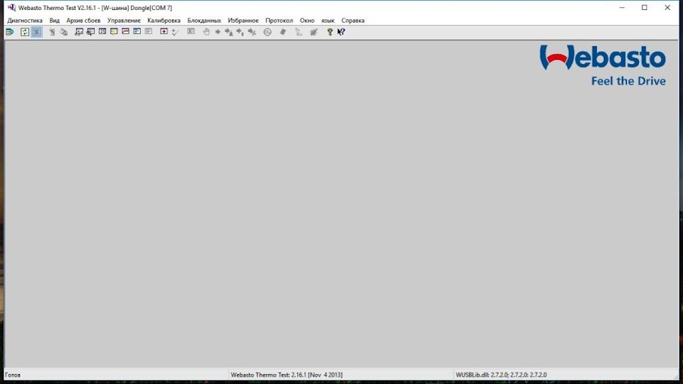

Программа для диагностики: yadi.sk/d/OZ0-DUv-3SAy4P

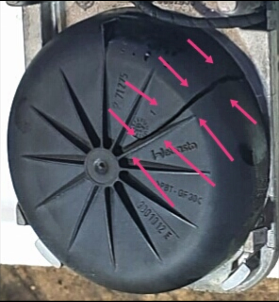

Крышка закрывающая нагнетающий вентилятор Вебасто.
От времени и температуры трескается и многие не замечают или не придают этой трещине значения, а из-за этой трещины, с вероятностью 100%, керамический стаканчик треснет в ближайшую же зиму:
Эту трещину надо просто зашпаклевать термостойким герметиком. Не склеить, всё равно разойдётся, а именно зашпаклевать, как трещину в стене.
Причём за лицевую сторону считать внутреннюю часть крышки, иначе вентилятор будет цеплять за герметик.

Ну и естественно у многих треснувшая крышка нагнетателя — обязательно герметизировать, желательно даже саму крышку посадить на герметик, так как треснувшая садится не плотно
Многие трещину и не замечают. Недавно был пост, человек удивлялся, что это у него горелка кончилась за одну зиму. Пришлось гадать по фото 😀
Вот поэтому мне кажется и стоит добавить пометку про трещину. А она похоже у многих)

Купить адаптер описанный в этой теме, поставить программу из этой темы и спокойно диагностировать котёл и сбрасывать любые ошибки. Всё ошибки они в мозгах Вебасто и ни какой другой диагностикой не сбрасываются.

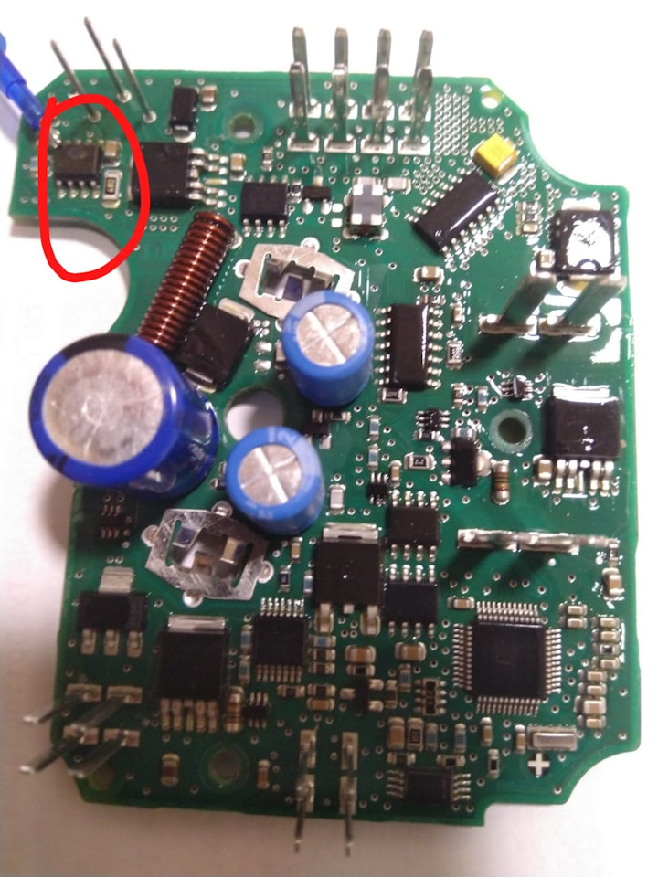

Здравствуйте, подскажите что за микросхема? она сгорела.Вебасто TTV.
Понятия не имею.
Прошу прощения может не так выразился, вашем видео видел похожую плату, на моей плате выгорела микросхема и номер микрушки не видно, если можно продиктовать номер микросхемы, плата continental TTV. Если есть какие подсказки и доводы буду признателен заранее спасибо.

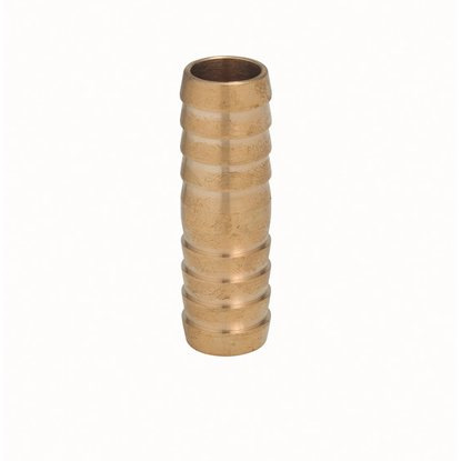

Подскажите, чтобы ездить без вебасто на период его ремонта нужно соединить патрубки ОЖ это понятно, а что делать с топливным шлангом?
Заткнуть болтом и вытащить предохранитель.
Предохранитель вебасто давно вытащил, без него подачи не будет, болт не выдавит, правильно?
да
Для соединения попробую что-то такое:

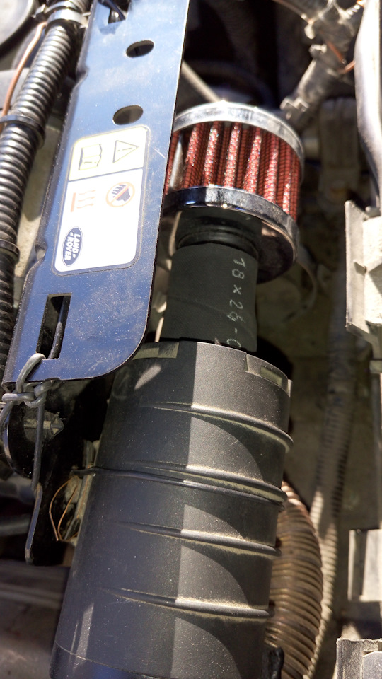

Прошлой зимой перестала запускаться, как то забил, зима кончалась. Диагностика показывала моторчик вентилятора сдох. По весне разобрал, оказалось какой то мусор попал в крыльчатку и ее заклинило и соответственно мотор не мог провернуть ее. Мусором оказался кусочек стекла, как он туда попасть смог, ума не приложу. Стекло убрал. Мотор менять не пришлось. Заработала как прежде. А от мусора поставил фильтр на впуск.
А что за фильтр?
Что первое попалось по размеру в ближайшем магазине запчастей.
www.pro-sport.ru/catalog/…18_%D0%BC%D0%BC_rs_00115/
Он вместо глушителя ставиться?
