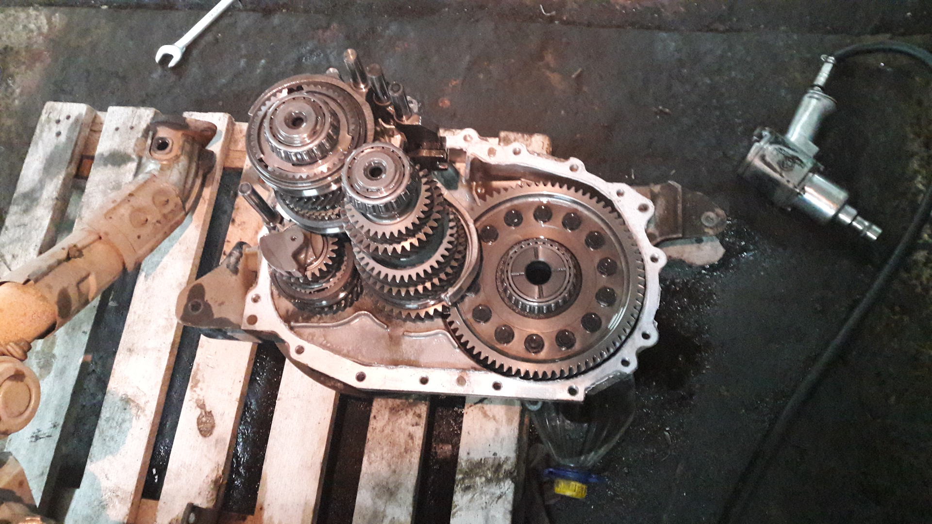

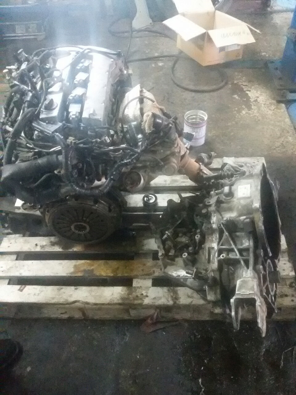

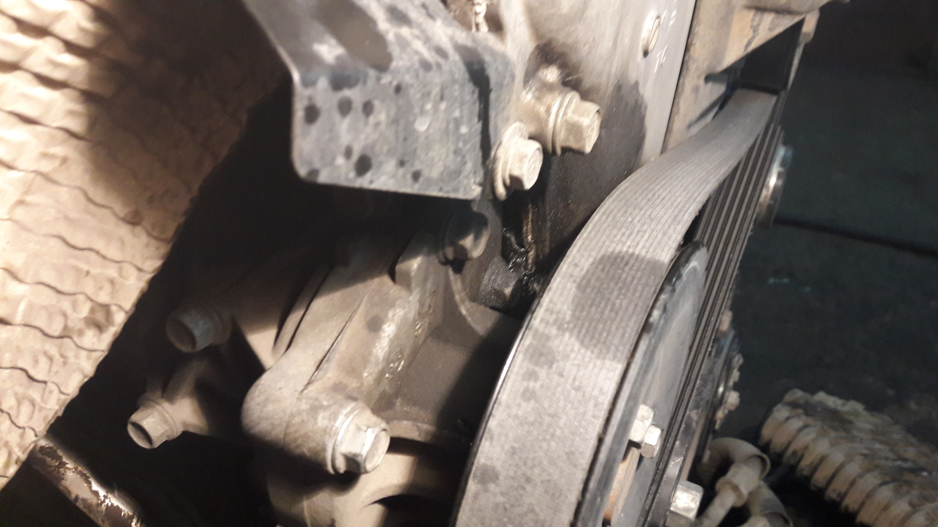

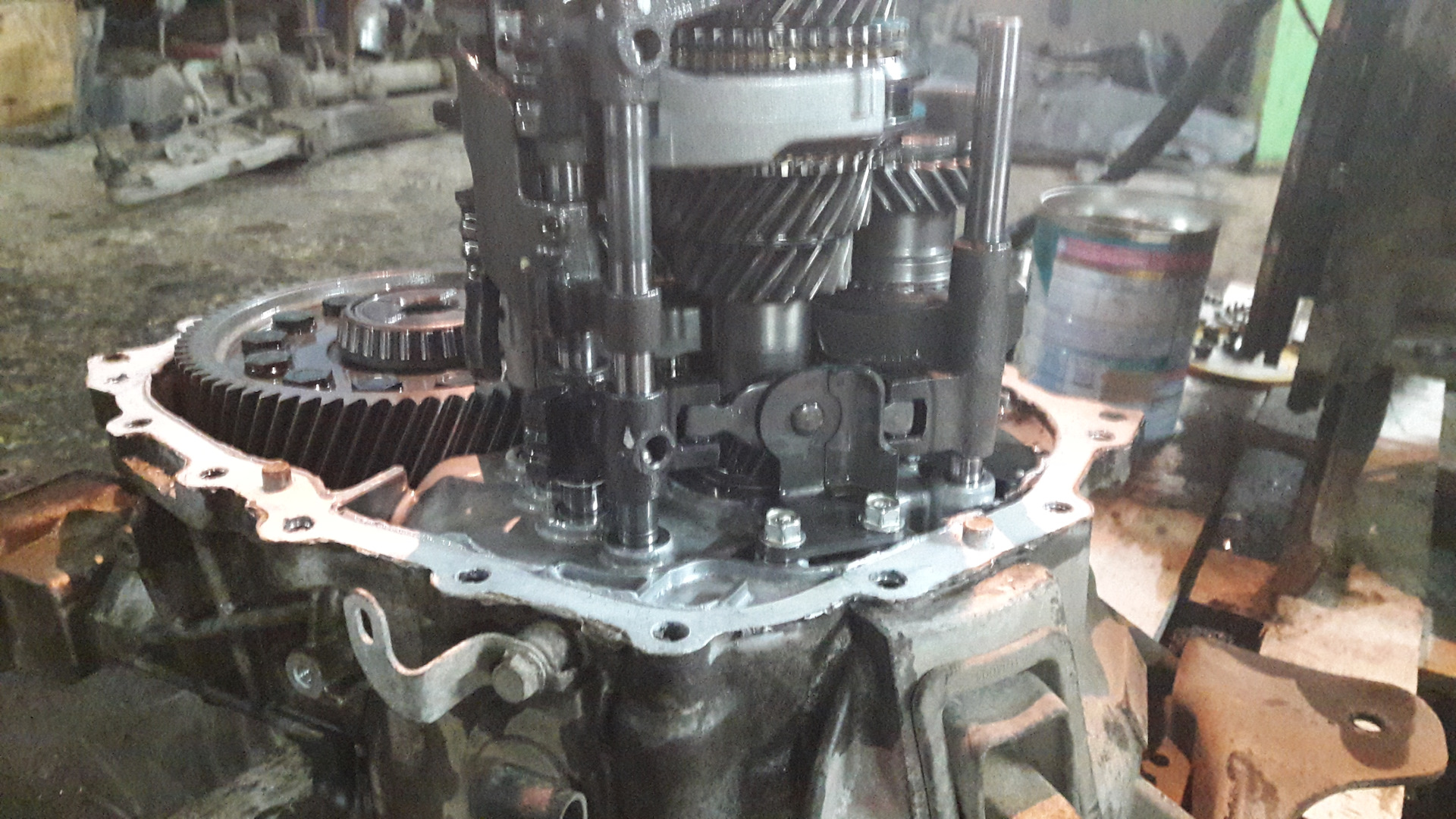

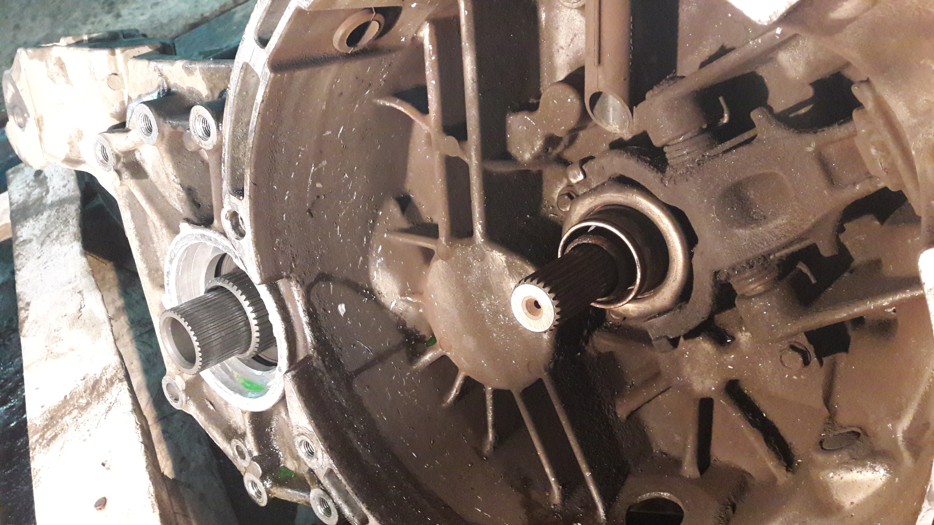

Добрый вечер друзья, с лета у меня появился звук (очень похожий на развалившийся выжимной) на нейтральной шумит, а при выжиме тишина. Ну думаю время еще есть, поезжу послушаю (заказал пока его и еще запчасти для коробки), так и докатался до осени, пока передачи не перестали включаться(((. Нашел время, загнал Evo на подъемник, начал разбирать. Решил снять коробку вместе с мотором, надо было еще устранить один косяк после замены шатунов((

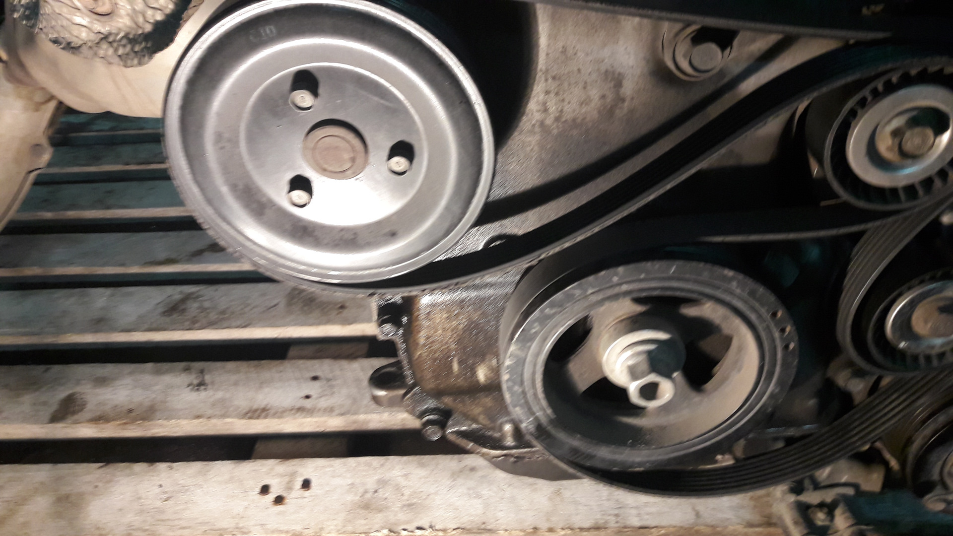

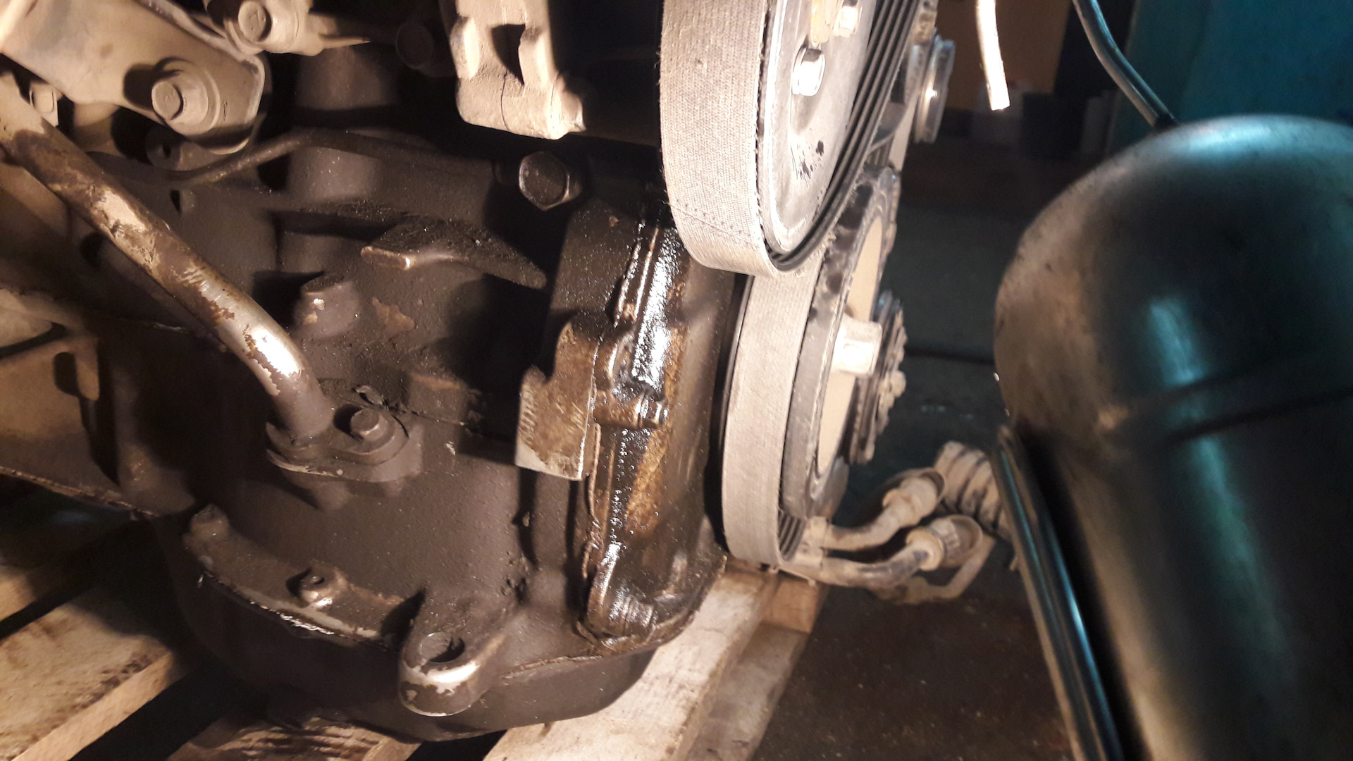

Вот первая проблема.
Когда менял шатуны все тщательно обезжирил и промазал герметиком, есть мысли что он не выдержал температурный режим. Erling 180 градусов был, теперь промазал Corteco 300 градусов, посмотрим как себя проявит.
Дальше 2 проблема.

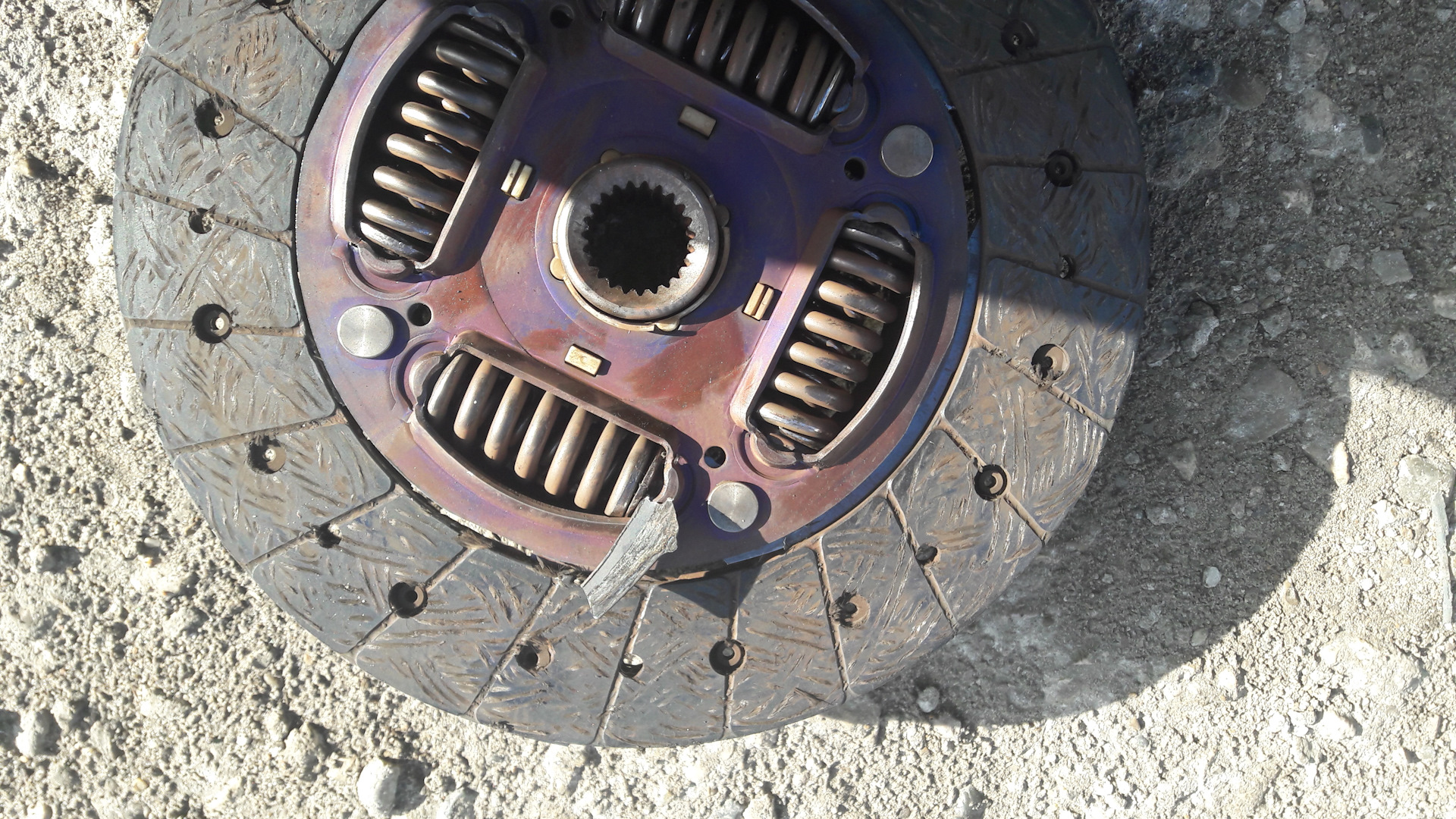

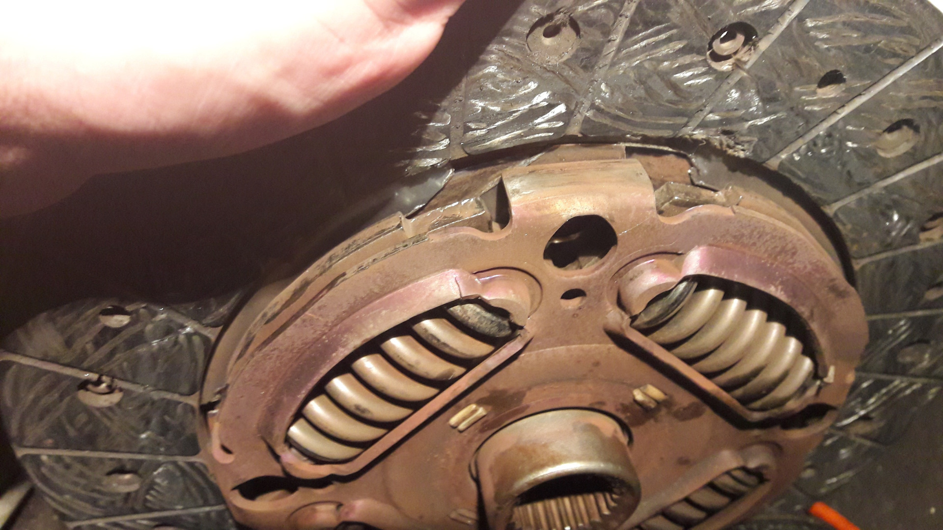

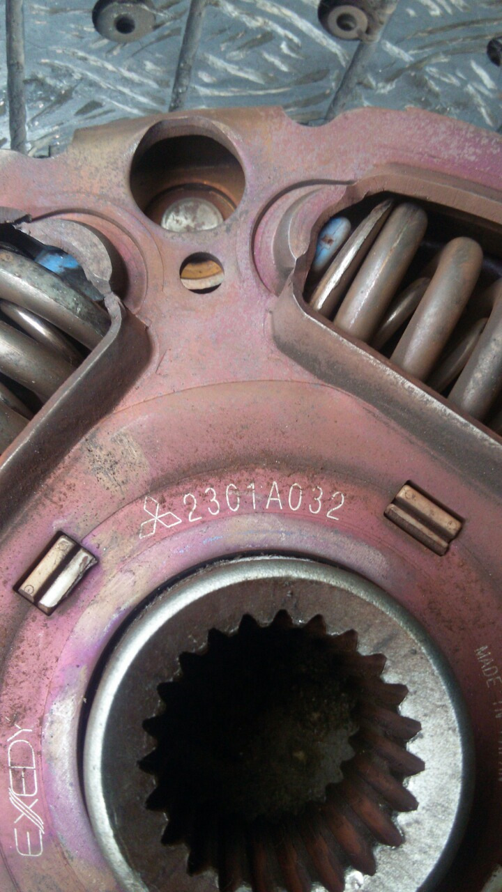

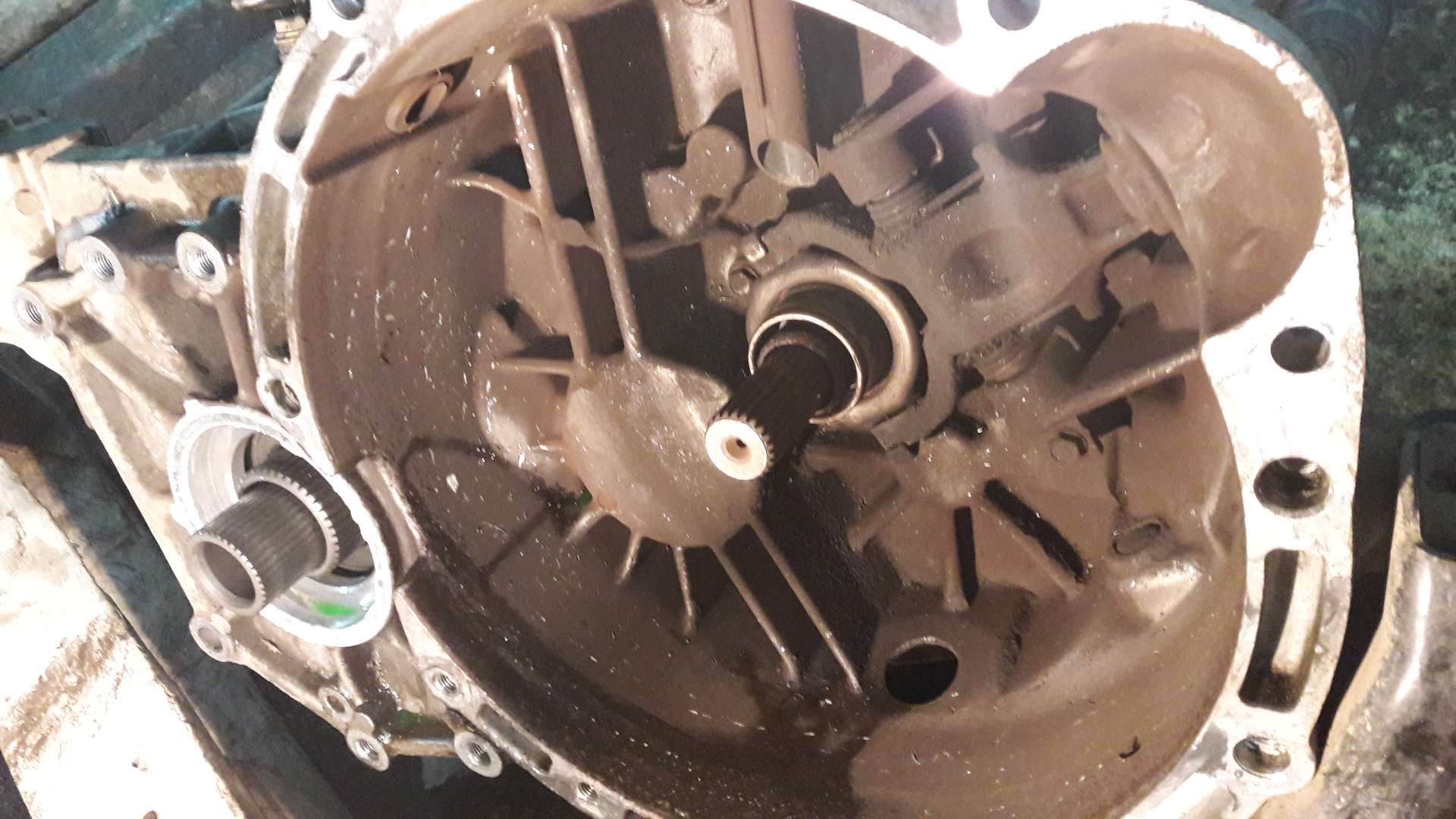

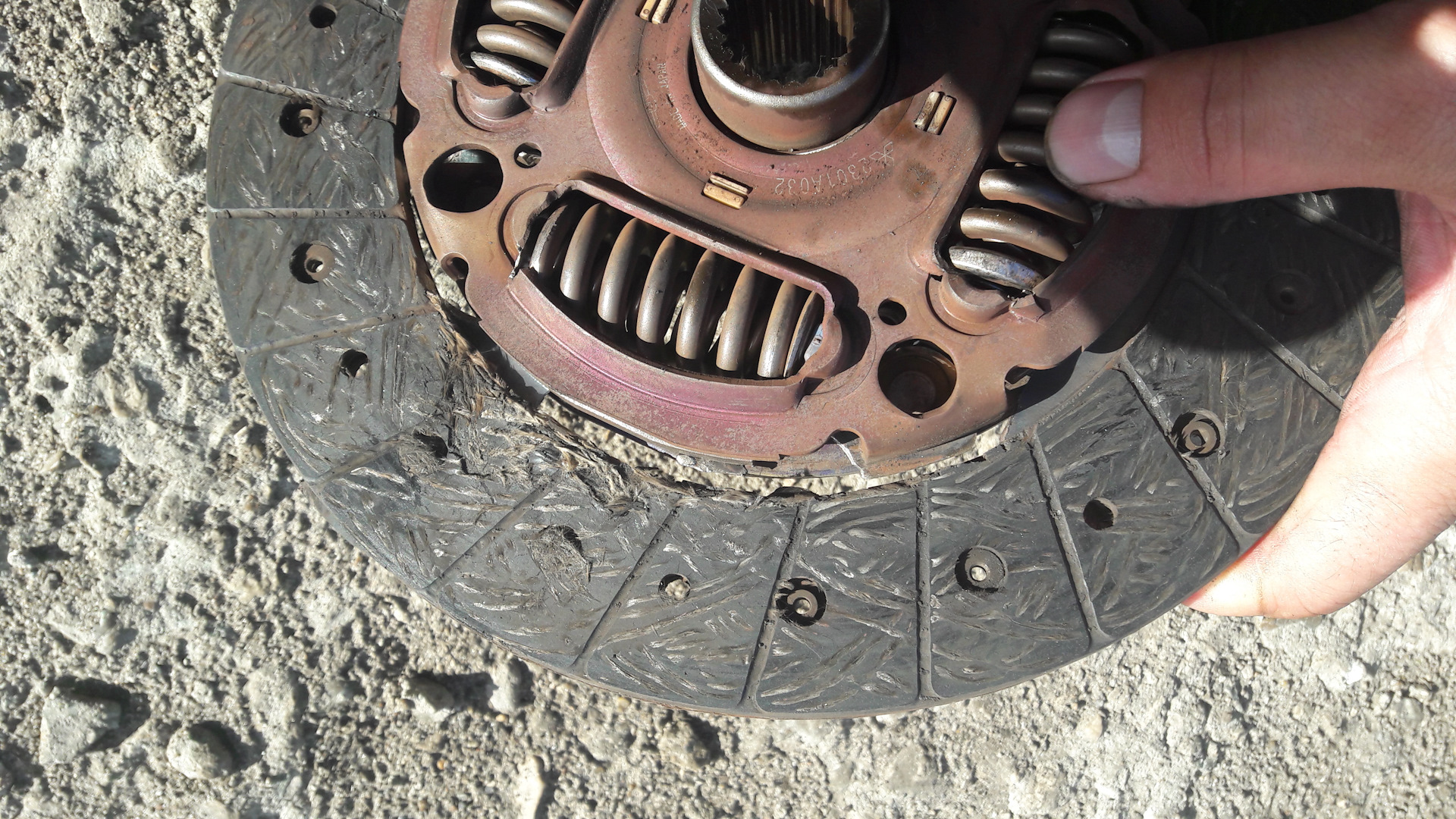

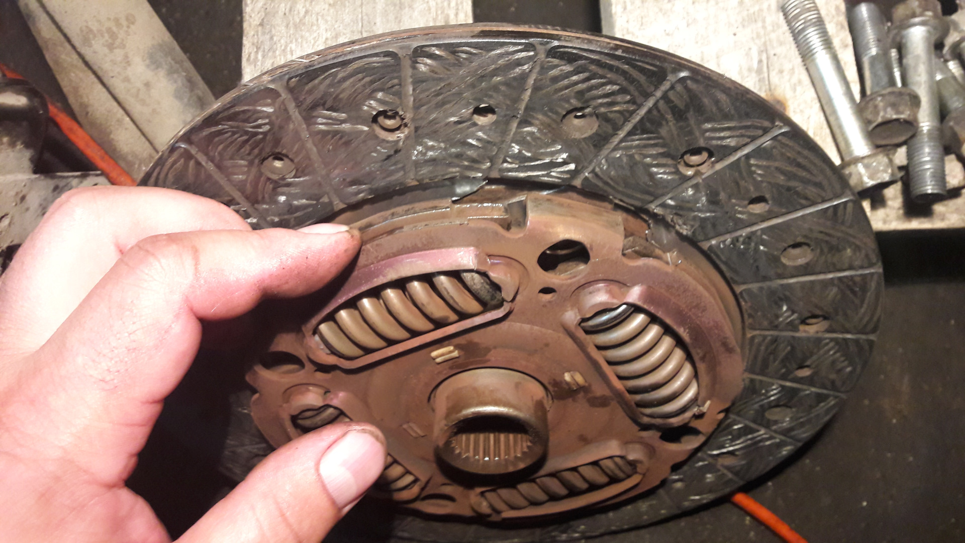

Выжимной на удивление был как новый, не шумел и не развалился. Оказалось, проблема в диске сцепления(((
В том году перед настройкой ставил новое сцепление(корзину и диск, все оригинал).
Хорошо что старый диск остался и был в отличном состоянии, поставил его временно.
Теперь вопрос к Эвоводам, почему сорвало диск? момент не выдержал или диск левый попался? И какой лучше поставить под 370 сил, и 514 ньютонов?

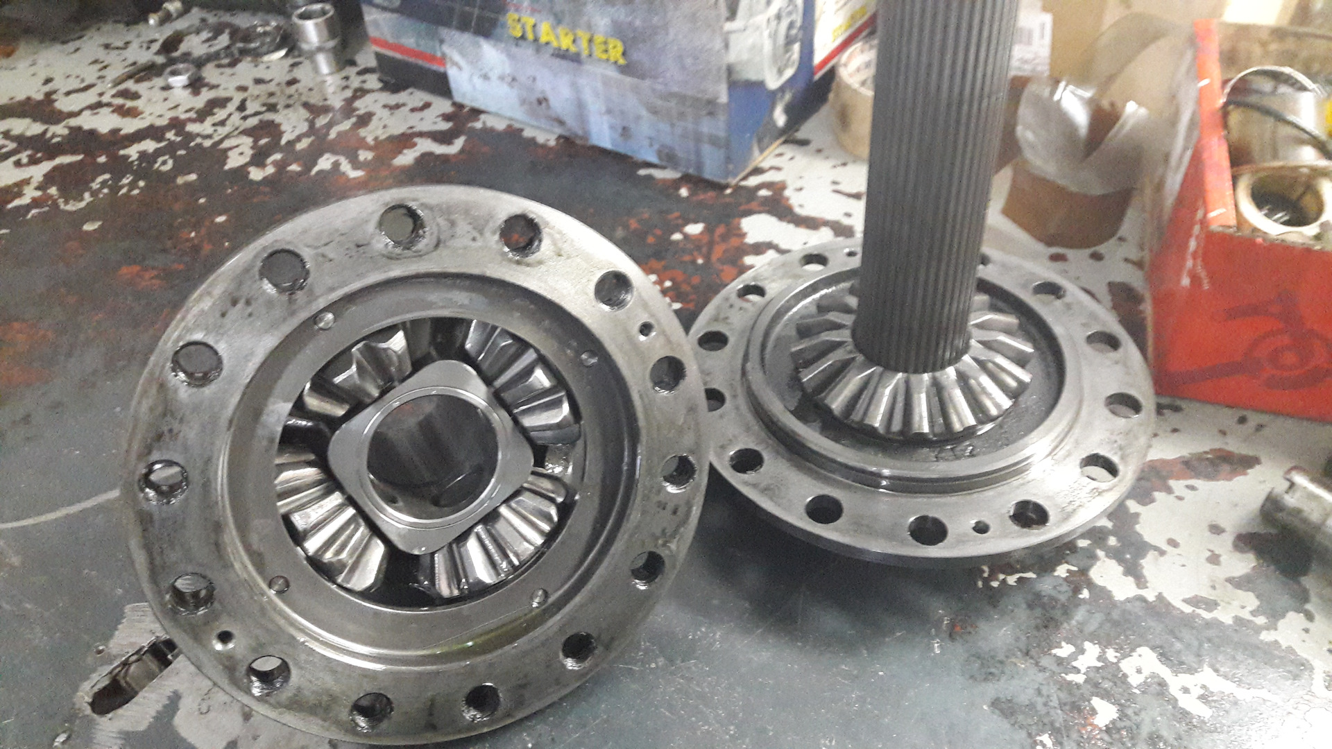

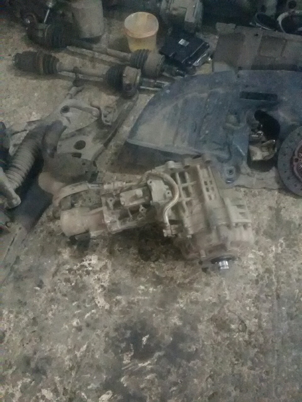

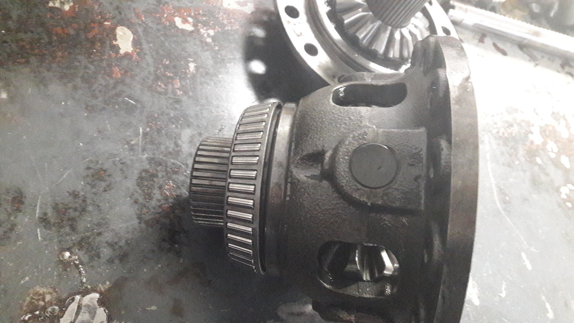

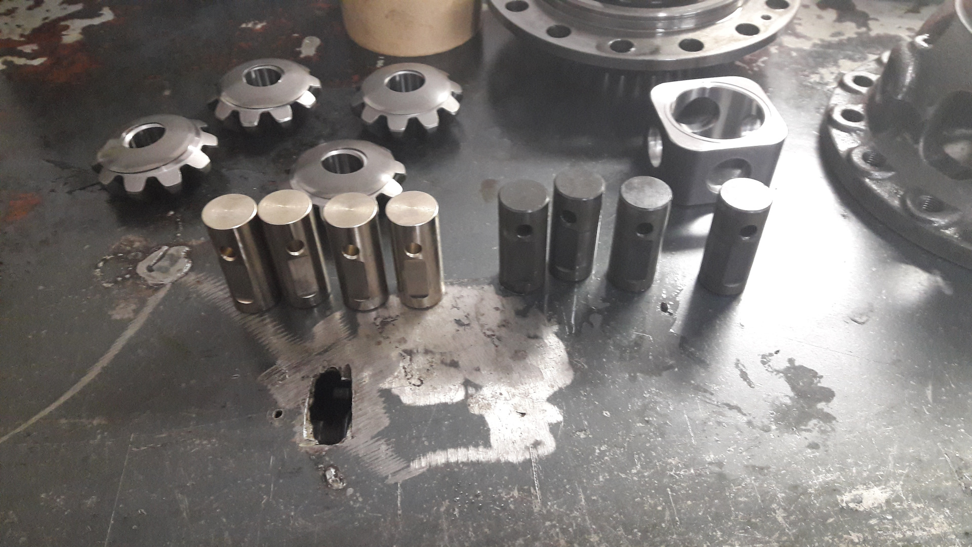

Раз уж снял коробку решил поэкспериментировать, заменил пальцы и штифты в диффере. Все знают про проблему десятых коробок(вылезающий палец), эксплуатация покажет как они приживутся. Потом если что отчет напишу.
Все было успешно собрано и теперь обкатывается. Всем удачи))) Кто в курсе какой лучше диск поставить, посоветуйте!

Привет.Подскажи что за пальцы и штифты ставил?Тоже пока кпп разобрана, а замену ей не могу найти за адекватные деньги думаю уже ремонтировать свою.Нет у вас ни у кого кпп на продажу?
КПП нет, шрифты и пальцы от 9 Эво
А из потрахов еще что-нибудь подойдет?
Этого уже не знаю, самому очень интересно знать что к чему подходит.
Подскажи каталожные номера пальцев и штифтов?)Сателлиты получается одинаковые?)Сателлитов номера нет?)
завтра на работе буду, посмотрю номера.

Вот по этому еще и не понятно было, что именно случилось))
Неисправность выжимного-это шум при выжиме и тишина на нейтрали…
На Evo выжимной постоянно работает, там корзина обратного действия.
Это понятно, но шум появляется под нагрузкой, когда выжимает и вытягивает корзину.
Я же написал что похожий на выжимной.
Ок, я понял))) У меня на скании такая же фигня была, кстати там тоже корзина вытягивется, выжимной булавкой крепится, оказалось шумит подшипник промежуточного вала, при выжиме шум пропадал, так как вращение прекращалось. Хорошо, что нашлась неисправность. Удачи на дорогах!))

Диск не держит такой ньютон. Я на АСТ органике езжу, все норм. Тьфу-тьфу-тьфу))
Номер для заказа не подскажешь?
Диск АСТ номер 3000305
а корзина стоковая остается?
Я все поменял. Диск и корзина ACT, выжимной оригинал)
У тебя мкпп?
Да
Диск AСT если органику ставить.
