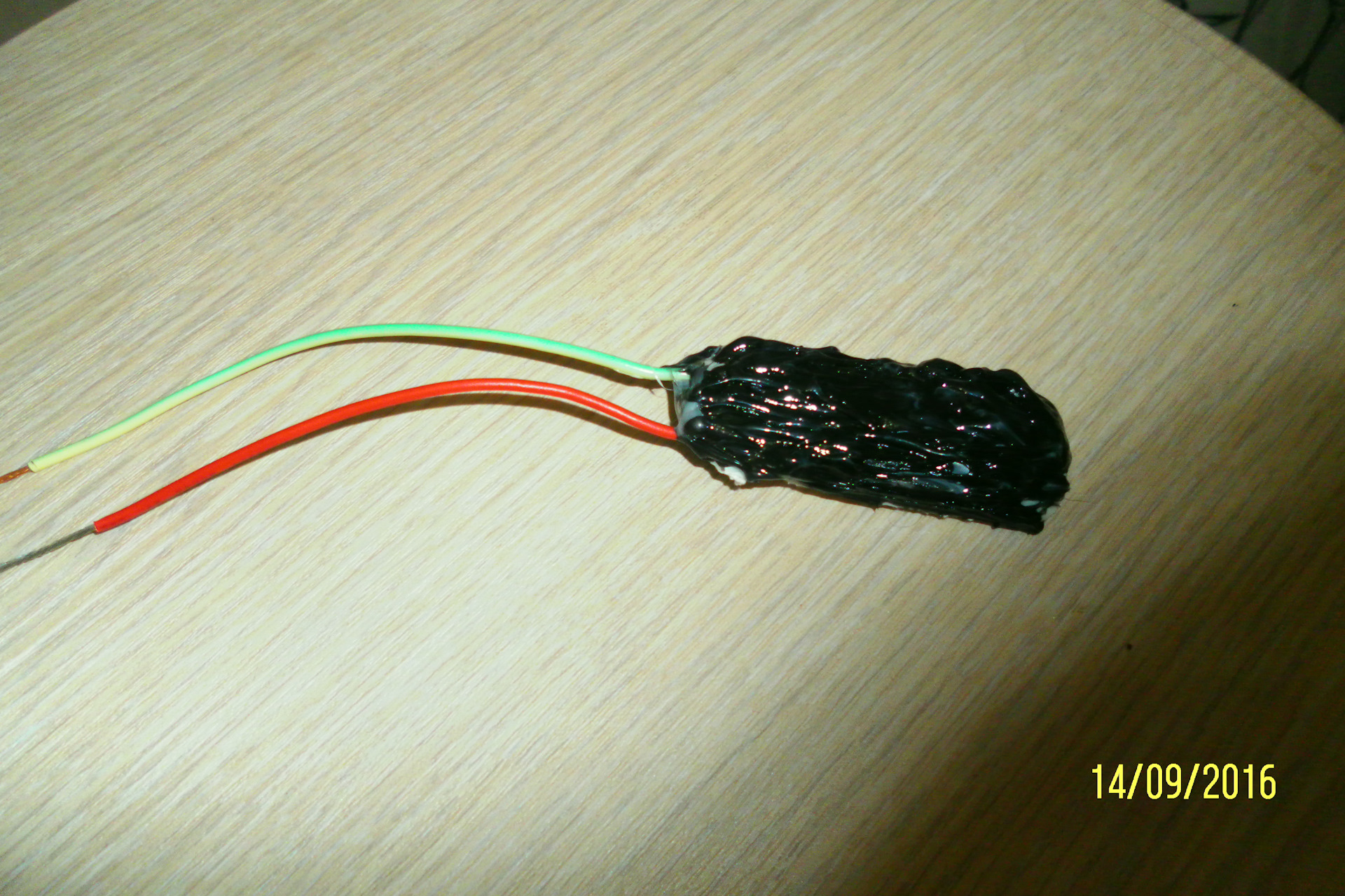

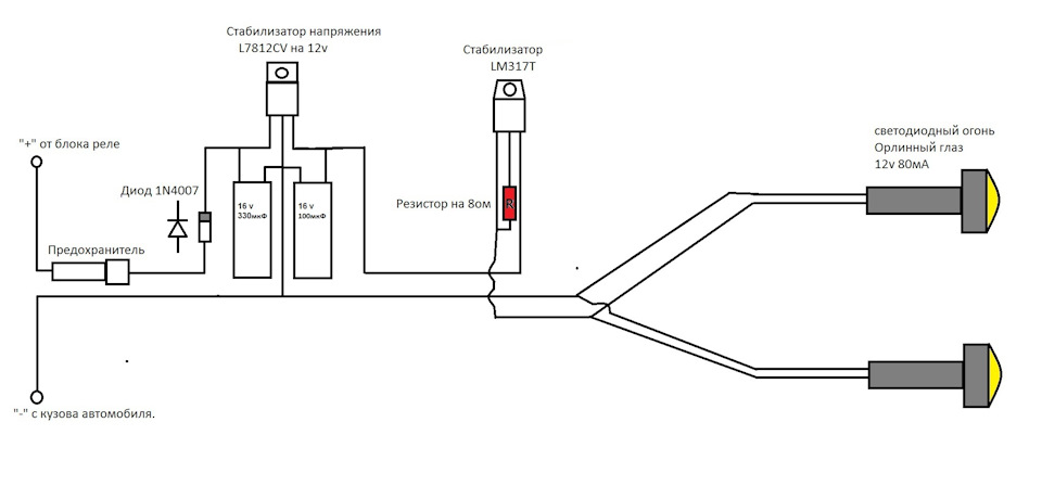

Изначально на авто уже были установлены огни и так же стабилизатор напряжения, который не был до конца доделан, после двух месяцев один огонь перегорел, и после его замены на новый, через неделю и новый перестал работать, . после чего огни были демонтированы, . www.drive2.ru/l/5437942/

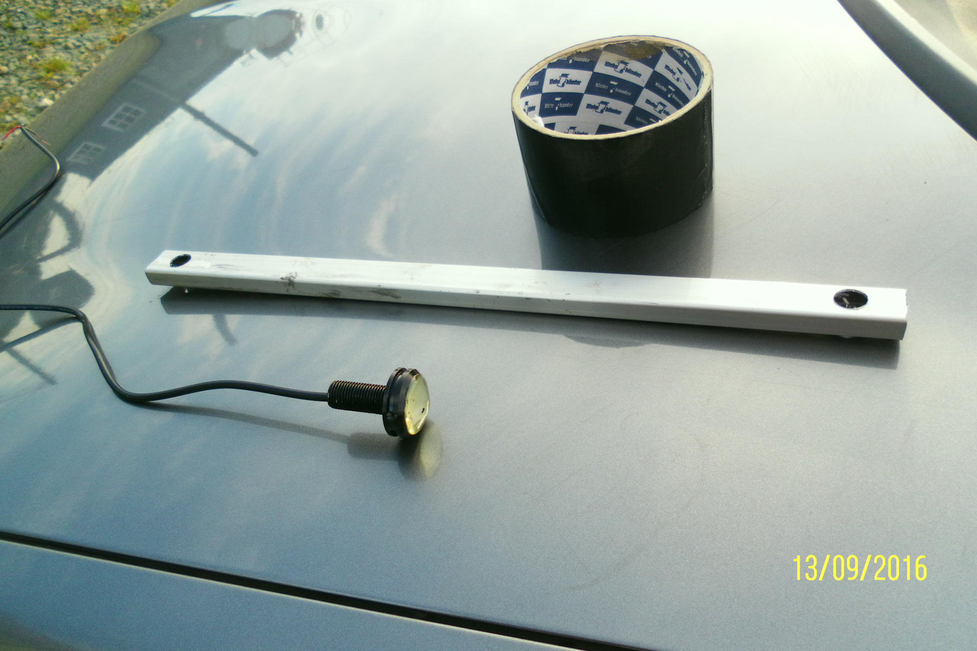

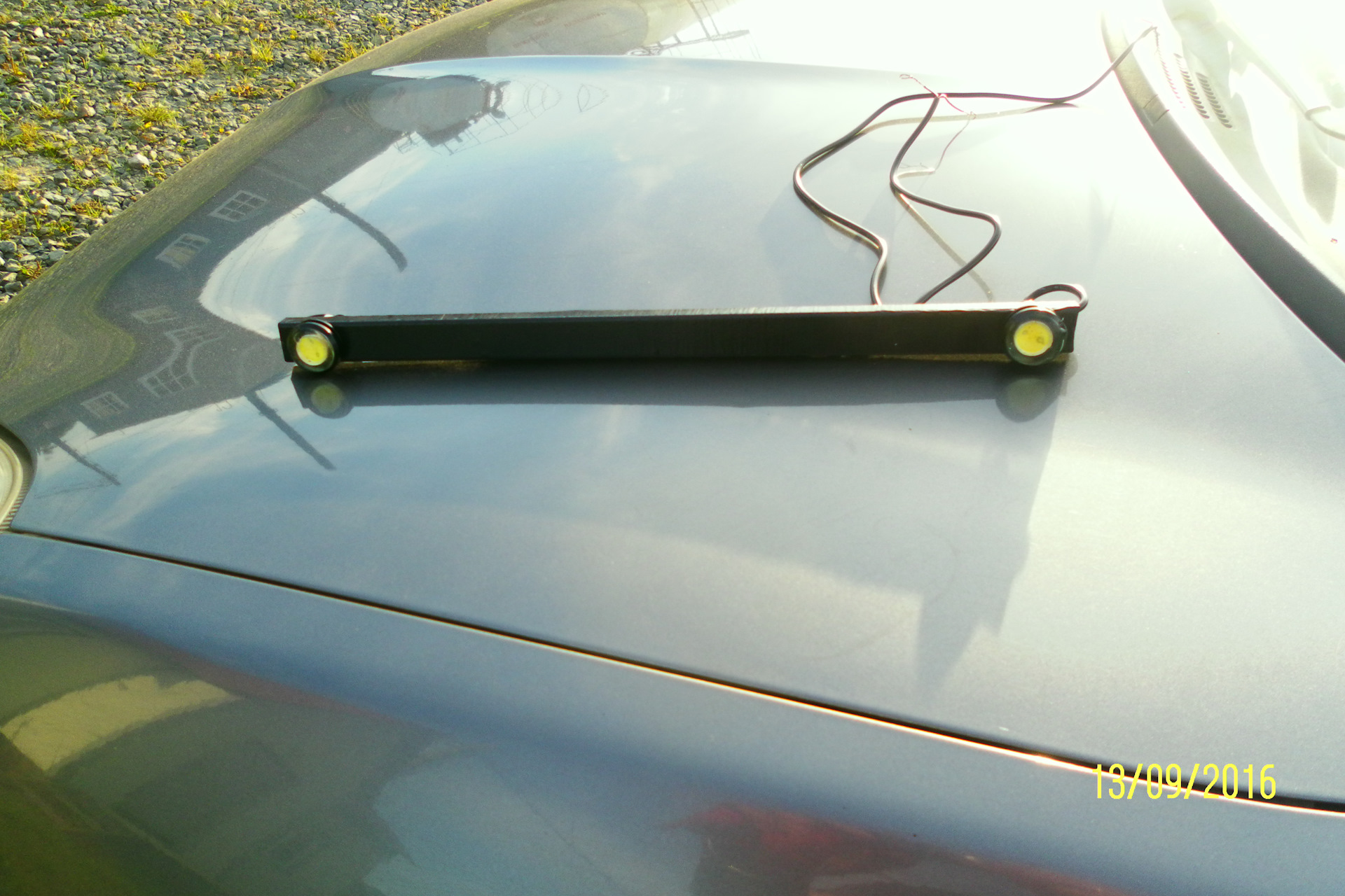

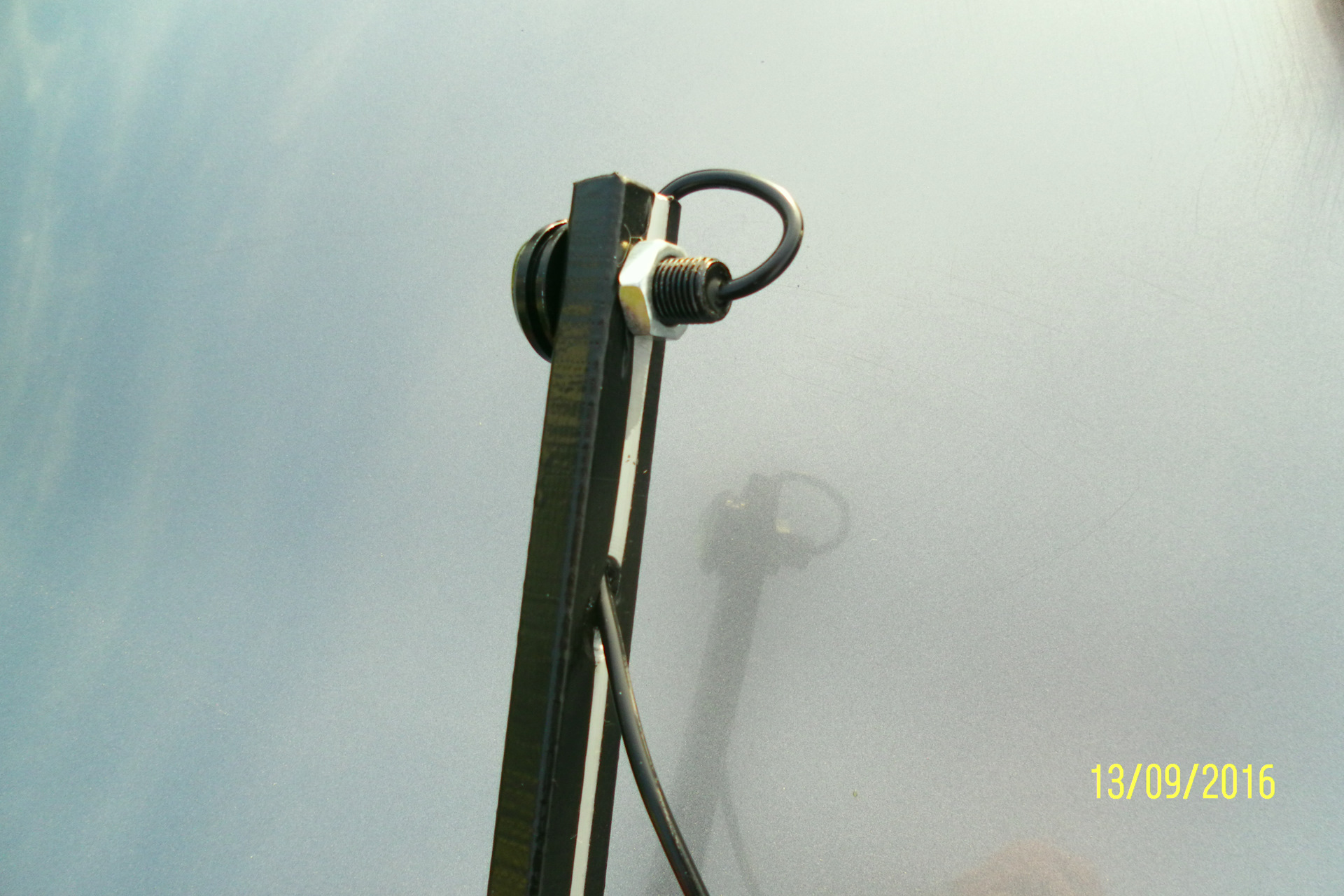

с aliexpress.com были заказаны новые огни большего диаметра (23мм), перед установкой линзы на них были промазаны эпоксидной смолой, .

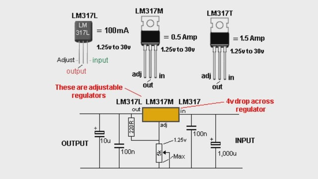

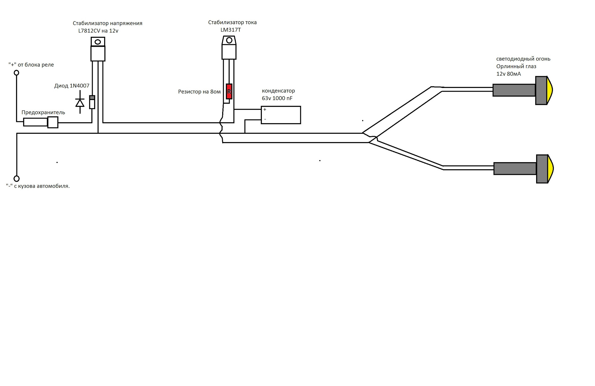

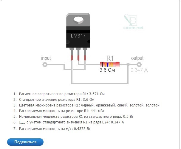

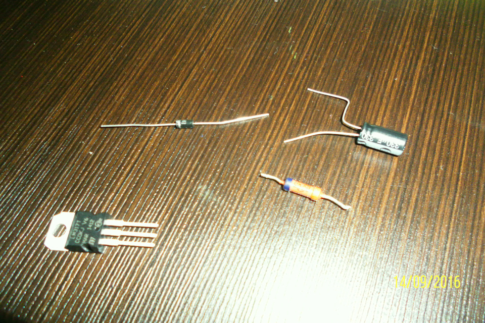

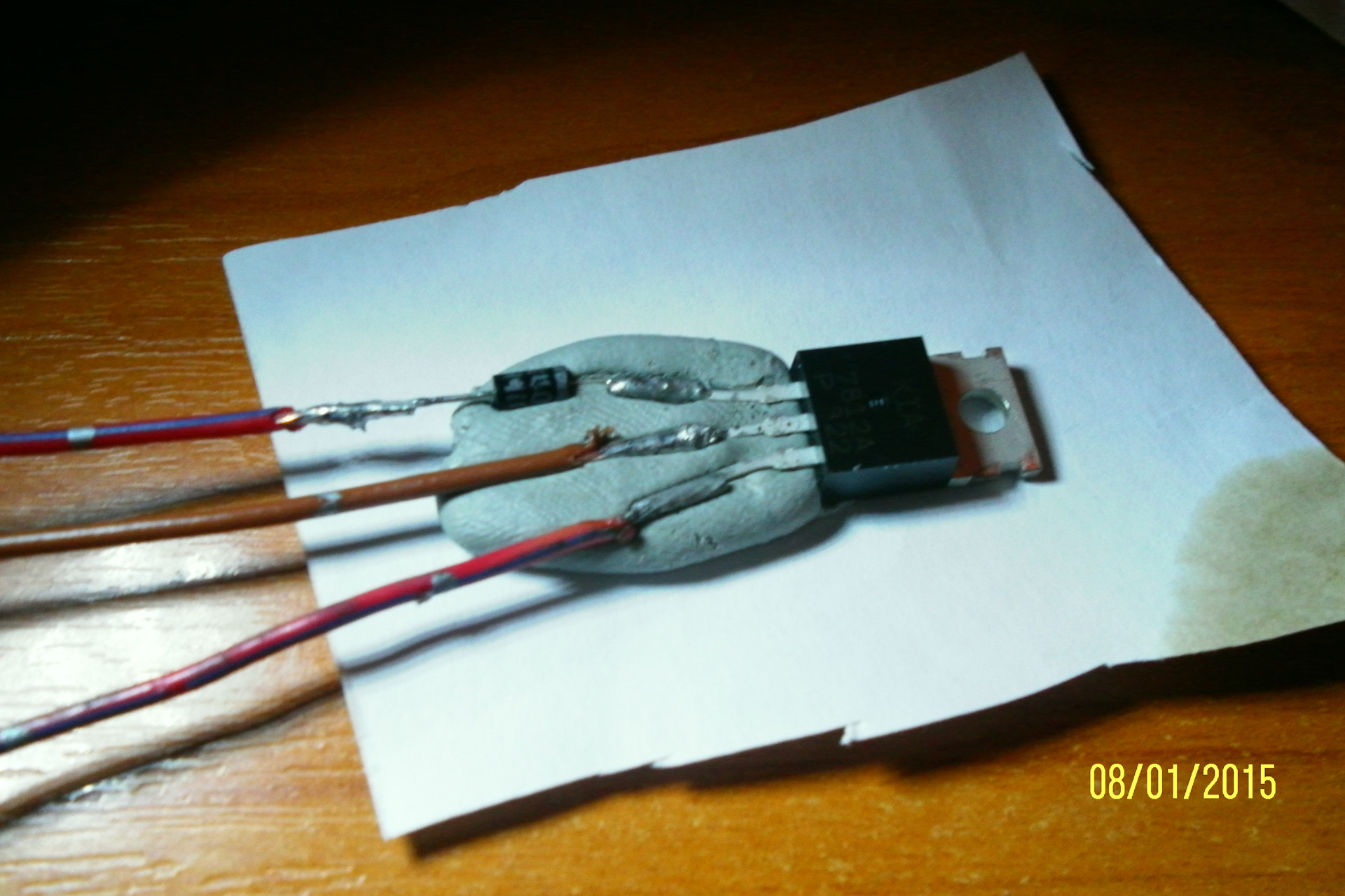

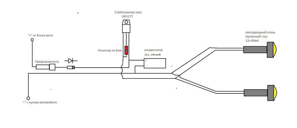

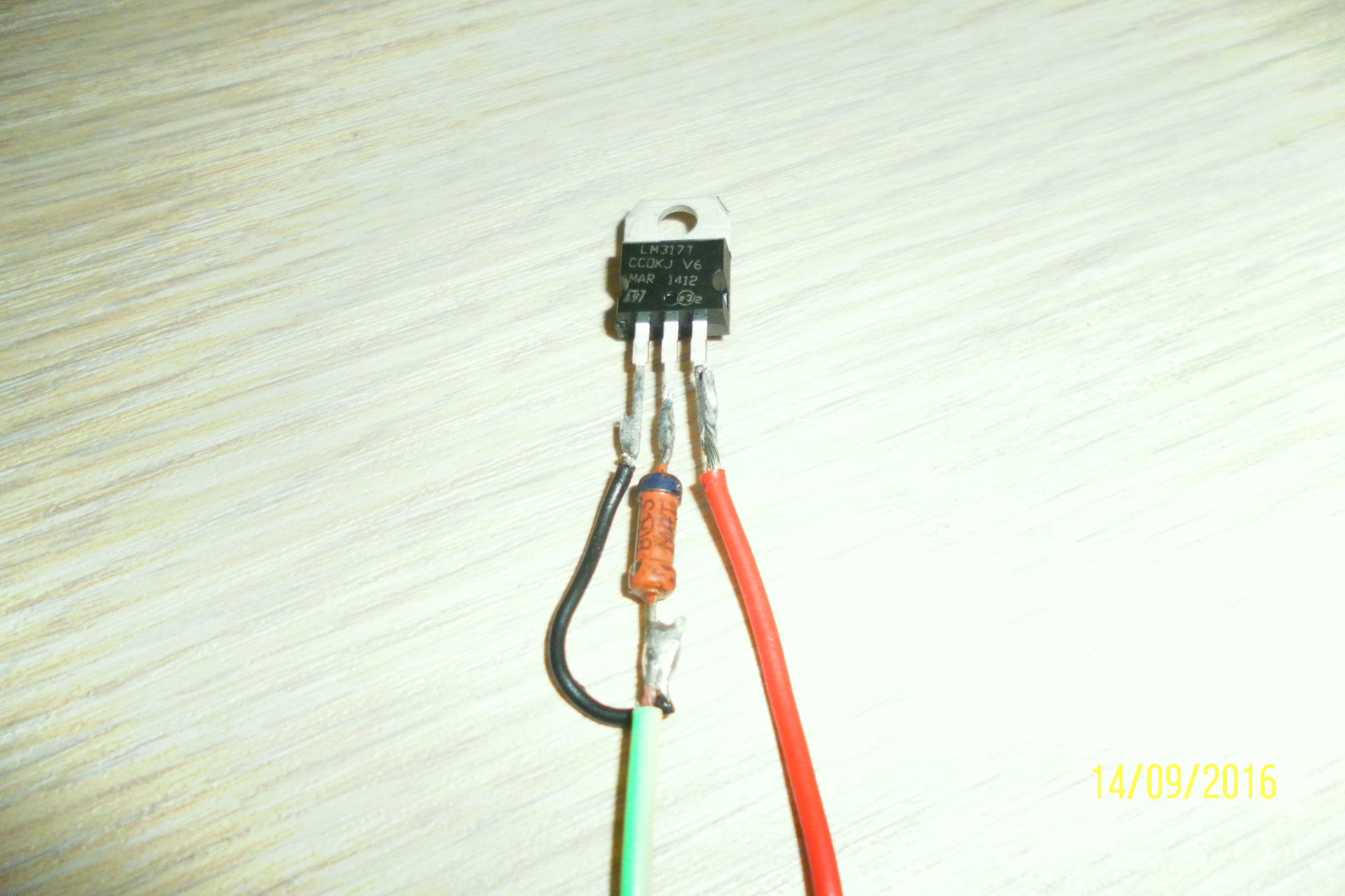

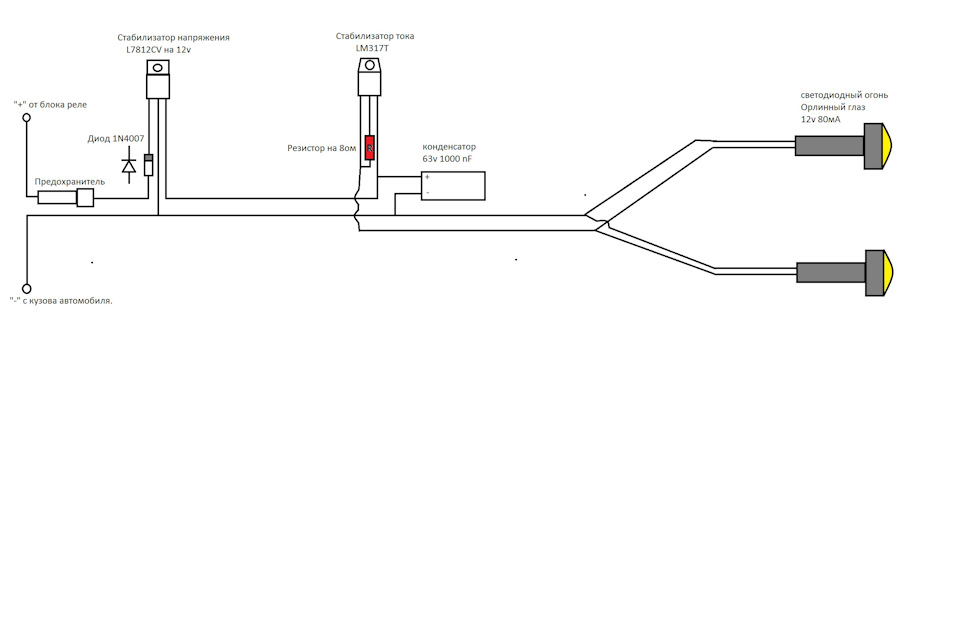

В плане питания — был собран стабилизатор тока, для этого потребовалось сам стабилизатор тока LM317T, резистор на 8 Ом и так же был установлен конденсатор на 63v 1000nF, сам же стабилизатор был подключен к стабилизатору напряжения, .

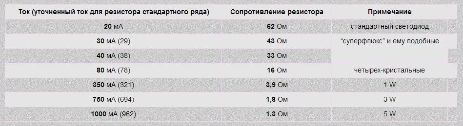

Многие при установке огней просто собирают стабилизатор тока и подключают к нему огни, или ставят на каждый огонь по стабилизатору тока, при этом на каждом стабилизаторе выходной ток регулируется резистором, для этого изначально измеряют потребление тока светодиодом.
сайт расчёта — ledcalc.ru/lm317

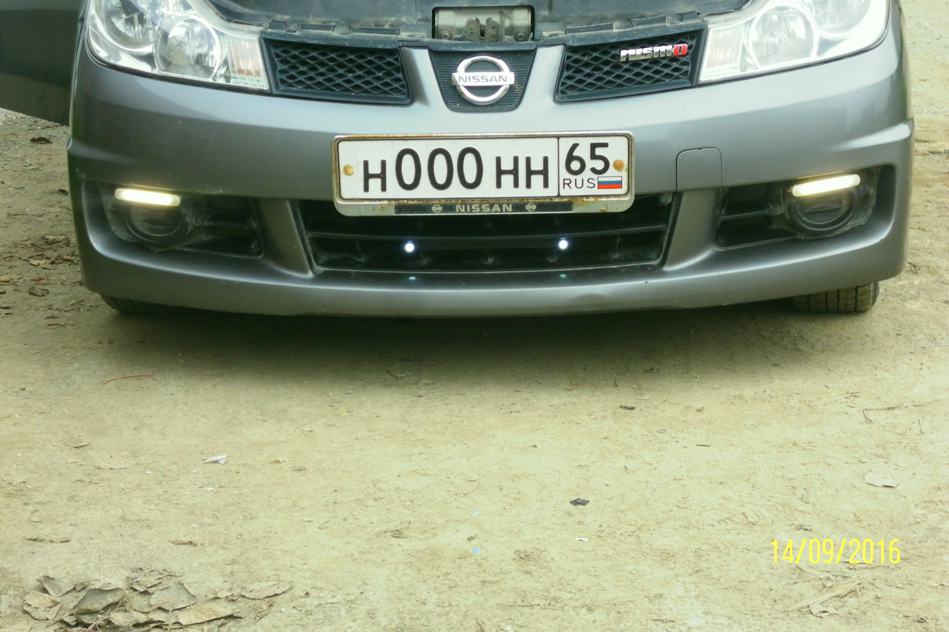

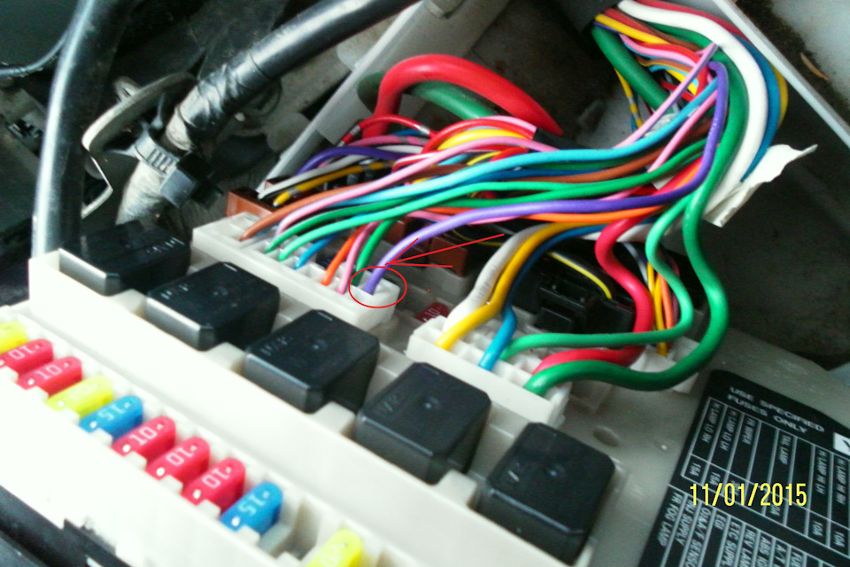

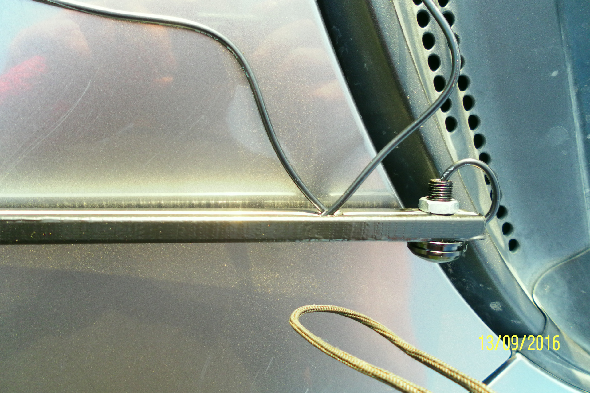

Первое подключение огней —

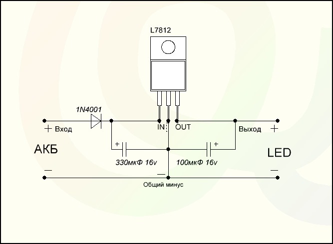

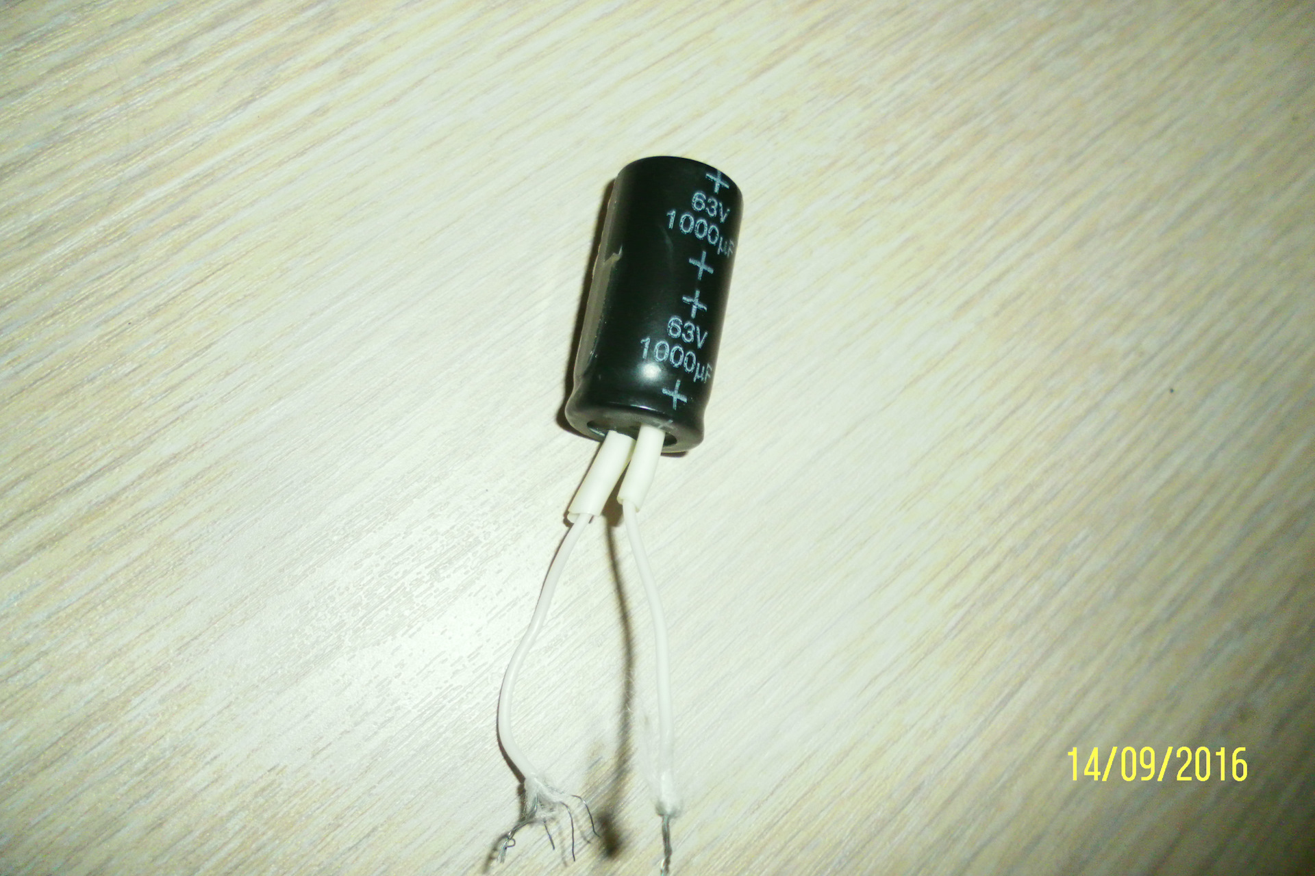

теперь на выходе стабилизатора напряжения поставил конденсатор на 63v и после поставил подключил стабилизатор тока .
сами огни :
Схемы:

И нахрена этот огород нужен?
Огород. Стабилизатору тока не нужен стабилизатор напряжения, включать параллельно светодиоды к одному стабилизатору тока тоже не правильно. Китайские светодиоды будут подыхать всё равно, и не из за деградации. У тебя перед тем как потухнуть он мерцал? Или в один момент просто погас? Я купил 6 светодиодов диаметром 40мм при проверке работали все, потом поставил на машину, ездил неделю с отключенными пока собирал контроллер, в итоге когда собрал и подключил один уже не работал. Причина я так понял банально брак, причём внутри самого чипа
те что стояли гасли сразу, сейчас которые стоят тоже гаснут сразу.
Я имею ввиду перед смертью. Деградирующий диод перед смертью мерцает, а если просто потух в один прекрасный момент то это брак
с подключением столько заморочек наворотил
гораздо проще:
плюс с зажигания
минус с плюса ближнего (в случае если галогеновые лампочки)
включил ближний ходовые погасли
Да в этом плане не сложно, твой вариант тоже хороший если не охото ставить реле, . А так больше времени стабилизаторы занимают.
а зачем реле если можно без реле?
меньше деталей меньше риск поломки
