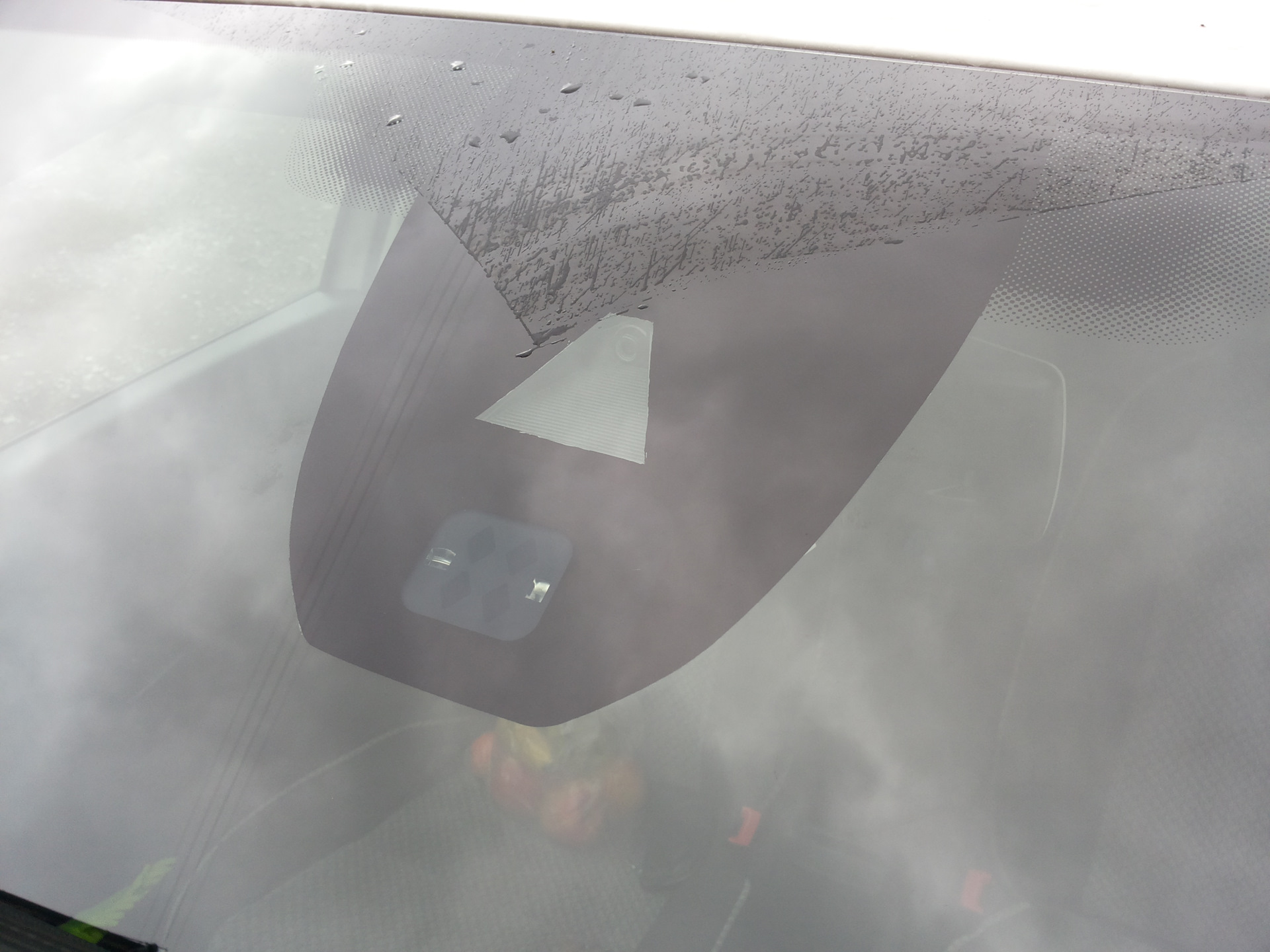

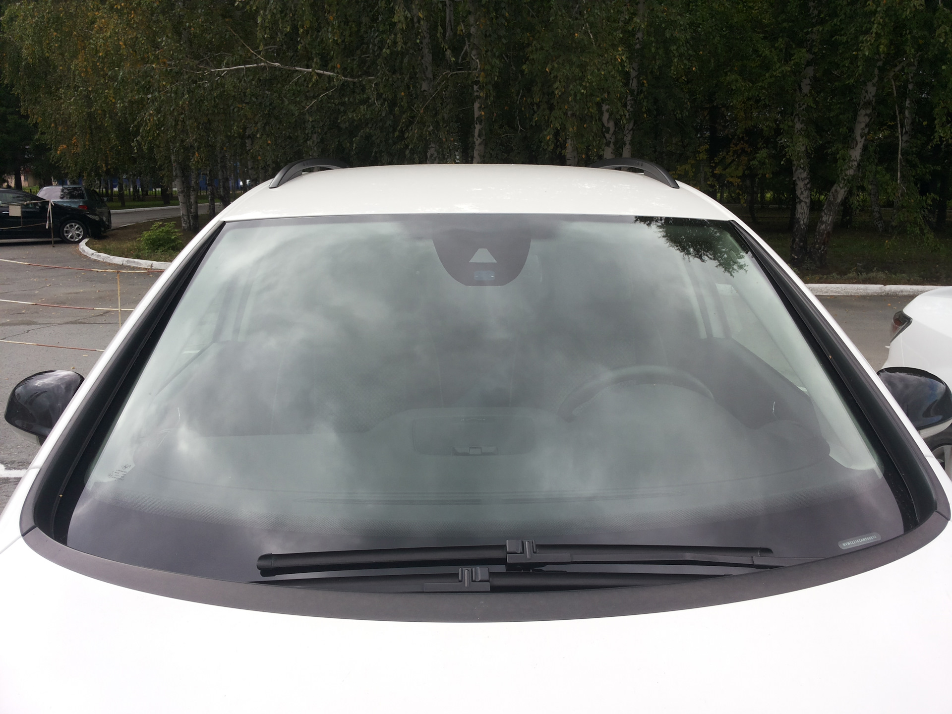

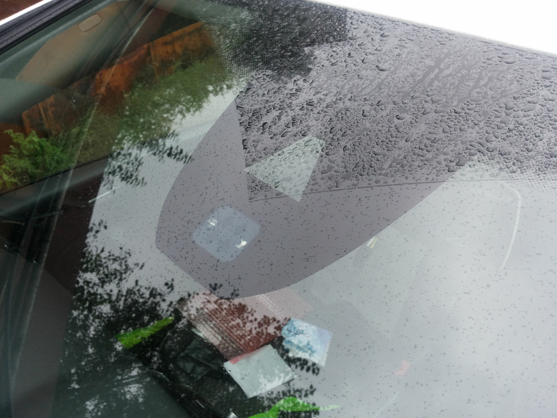

При неудачной попытке снять зеркало заднего вида получил трещину на всё лобовое стекло. :-(
Погрустил, поревел, но делать не чего, меняем стекло. Решил купить стекло фирмы FUYAO со всеми креплениями под зеркало и ДД.

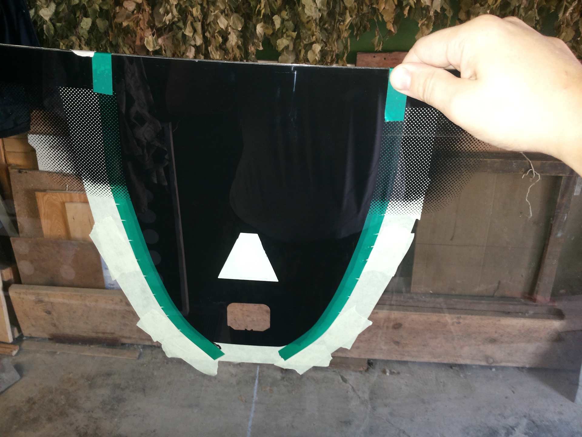

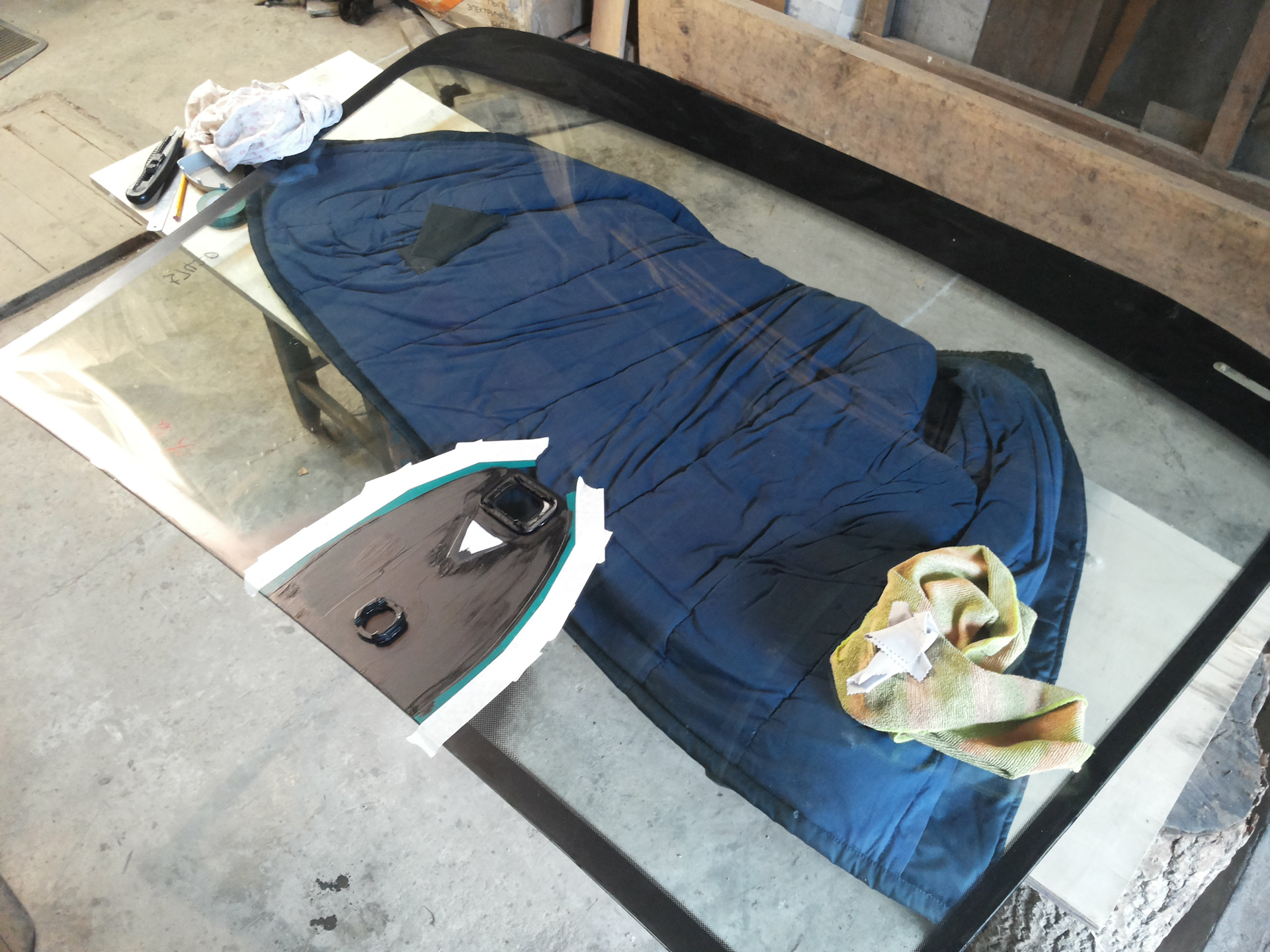

Привез стекло в гараж и сделал разметку под камеру по шаблону из отчёта woorus.
Далее едем его устанавливать. Получаем готовый результат.

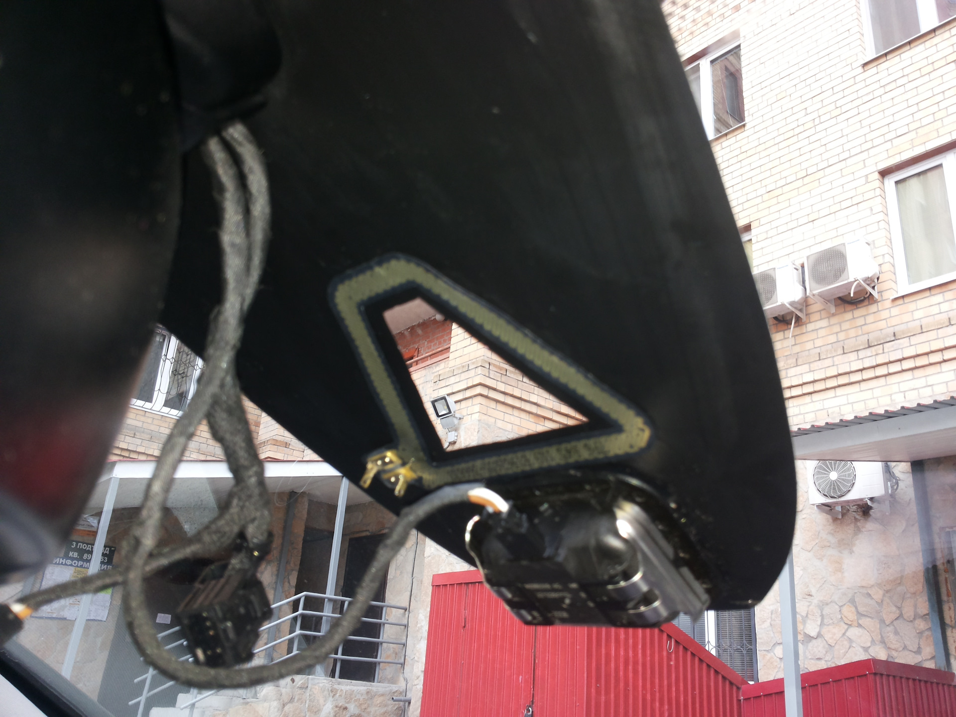

Приклеиваем подогрев камеры. Решил использовать 88 клей.
Саму камеру решил закрепить на промышленный 2-х сторонный скотч.

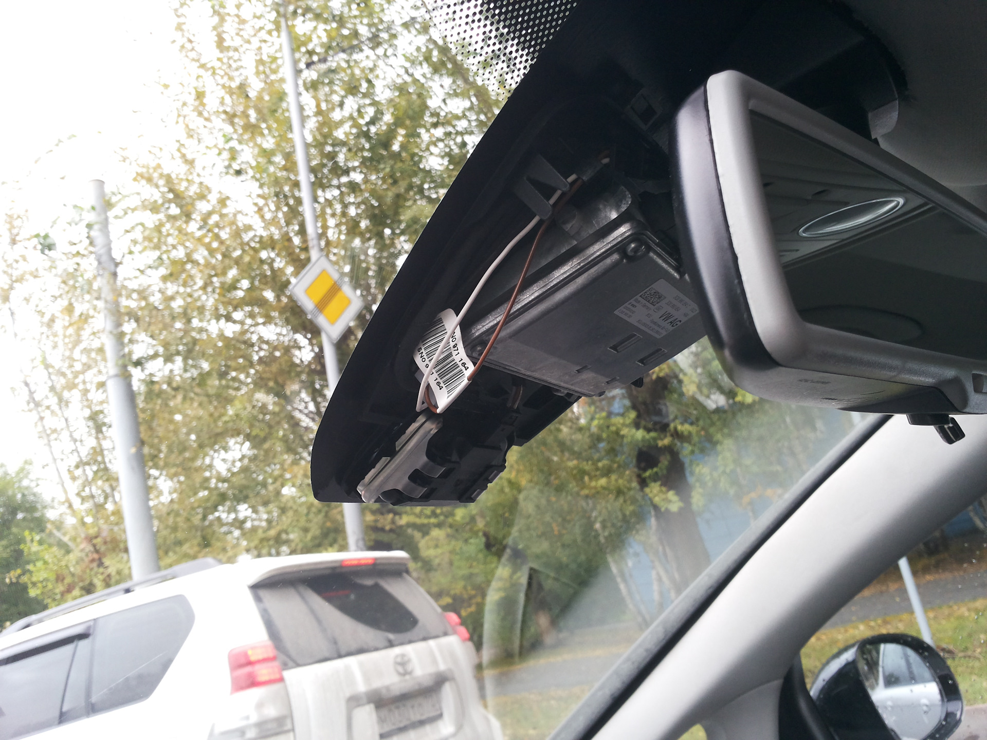

И устанавливаем камеру на своё место.

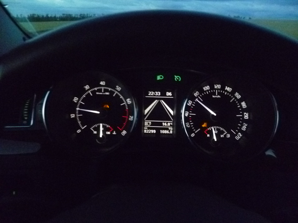

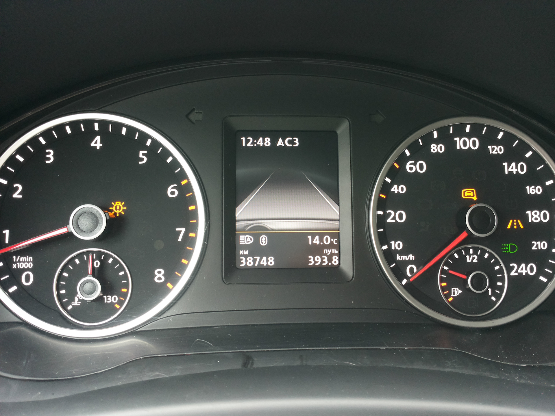

2. Работа FLA.

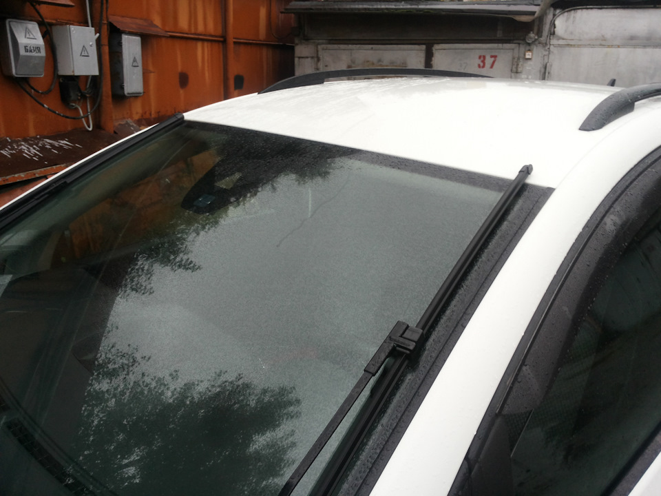

Решил первую проблему установкой новый щёток Bosch с номером 3397007313 от Ситроен. Длина щёток 800мм м 750мм.
Так было…
Так стало…

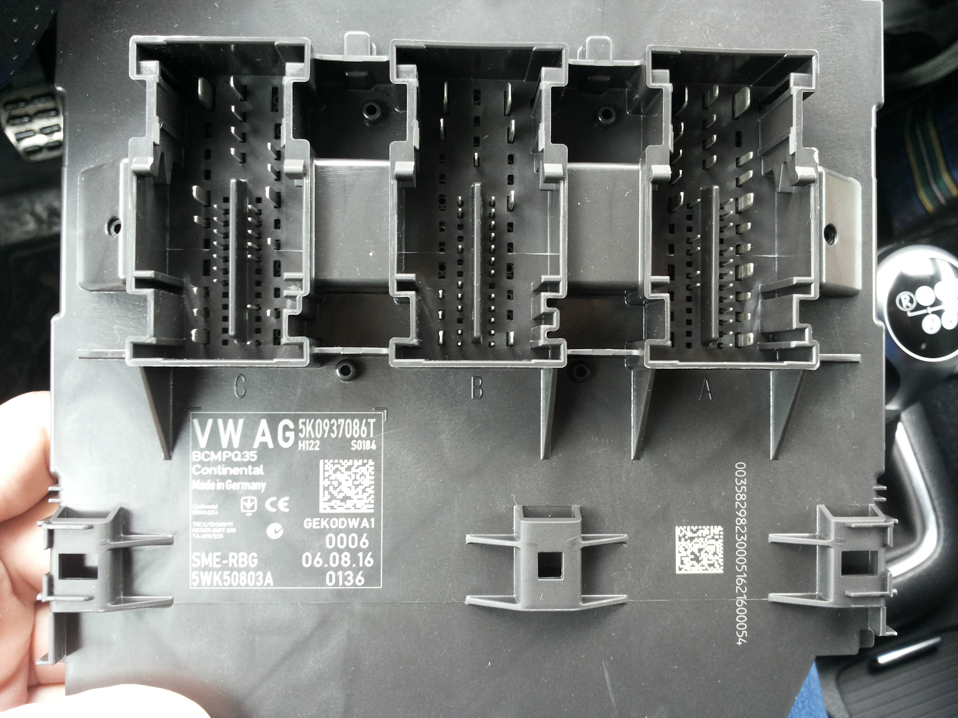

Вторую проблему решаем благодаря Мише Mkuklenkov.

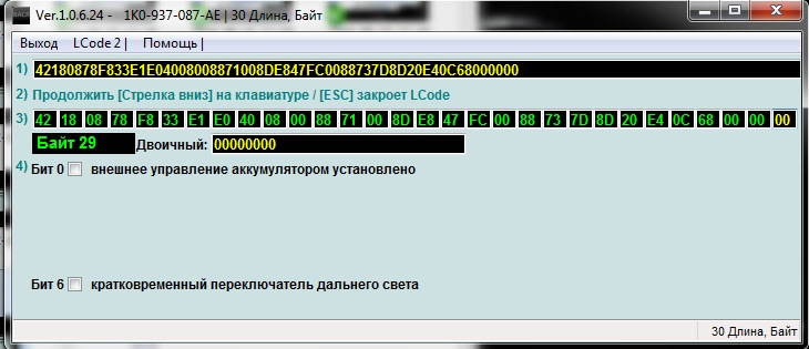

Меняем блок электроники на 5K0 937 086T.
По мимо этого в кодировке 9-го блока в 29 байте устанавливаем галочку в 6 бите. Огромное спасибо за помощь в параметрии блока и подсказкам desario
И на приборке получаем заветный значок.)))

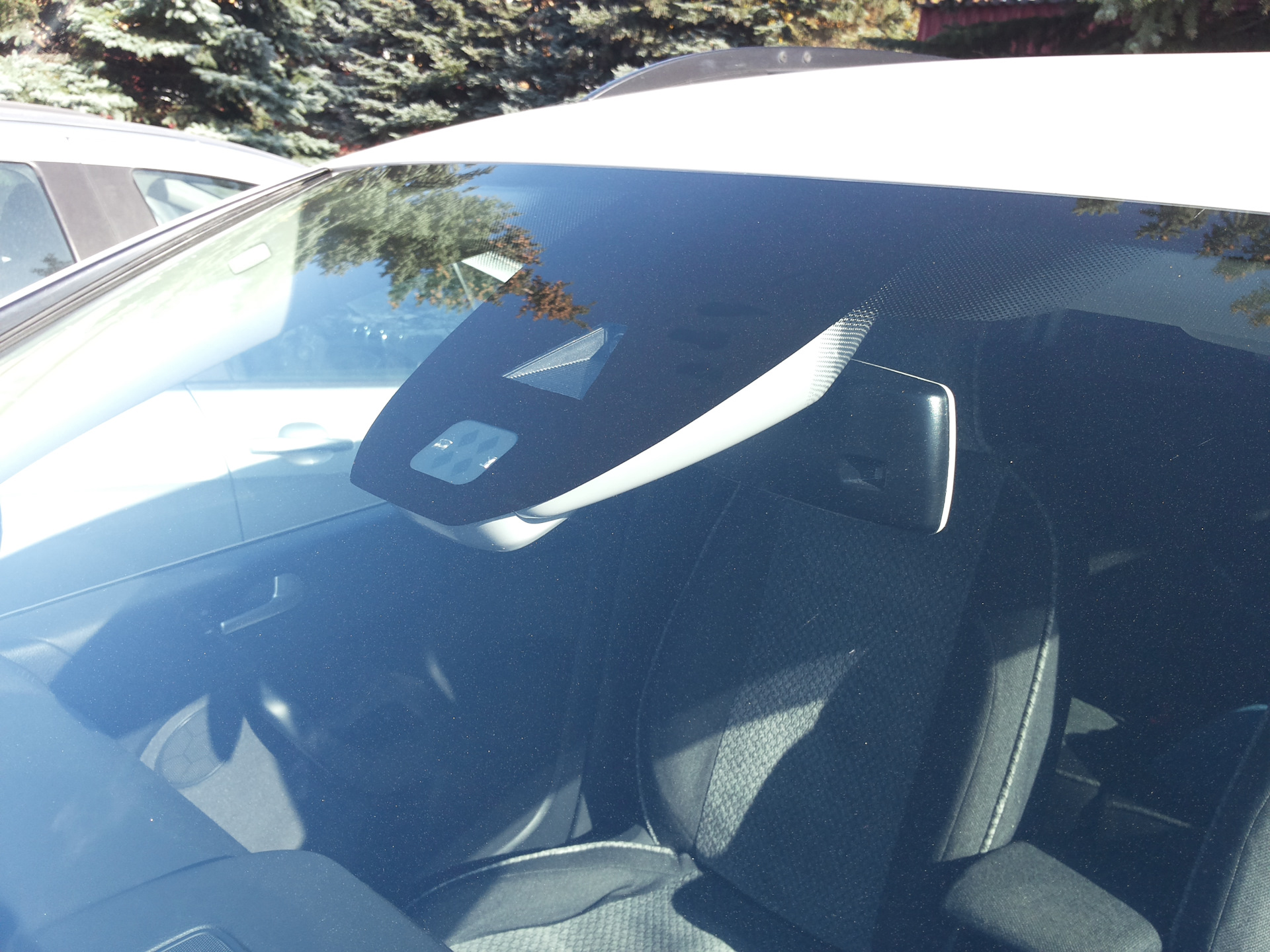

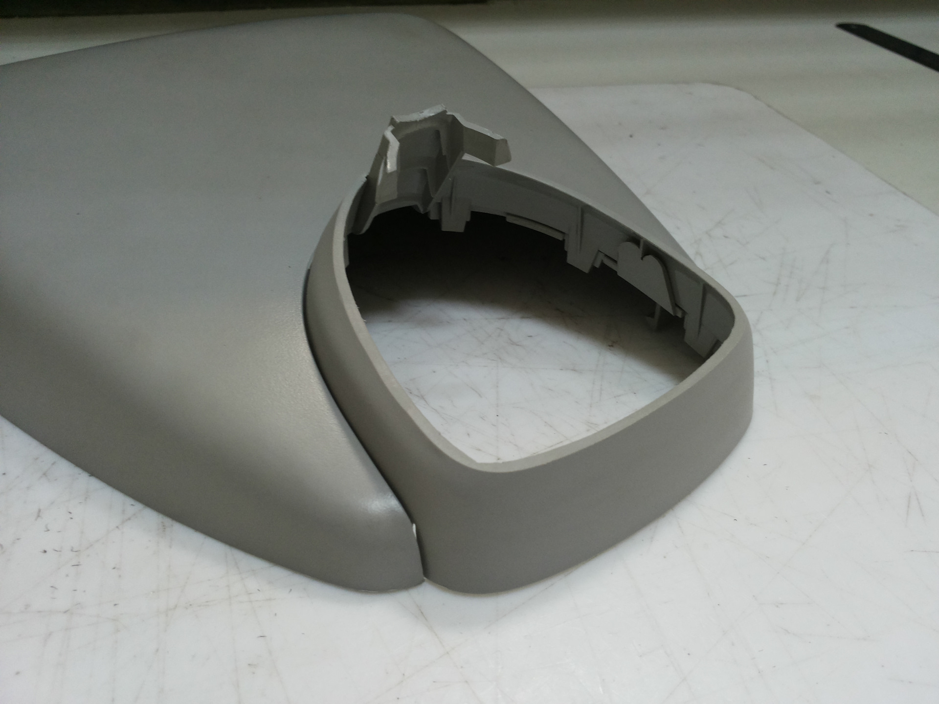

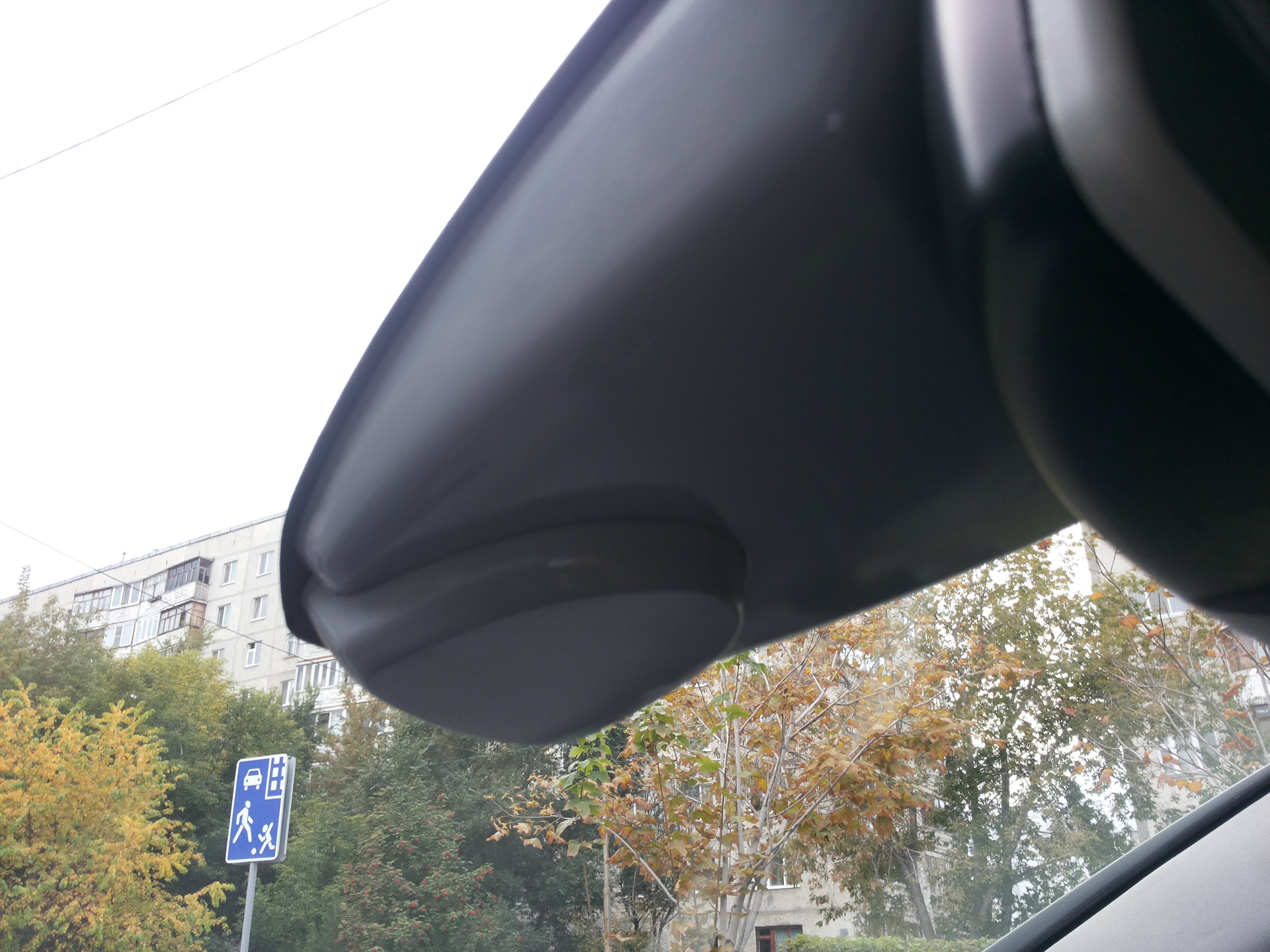

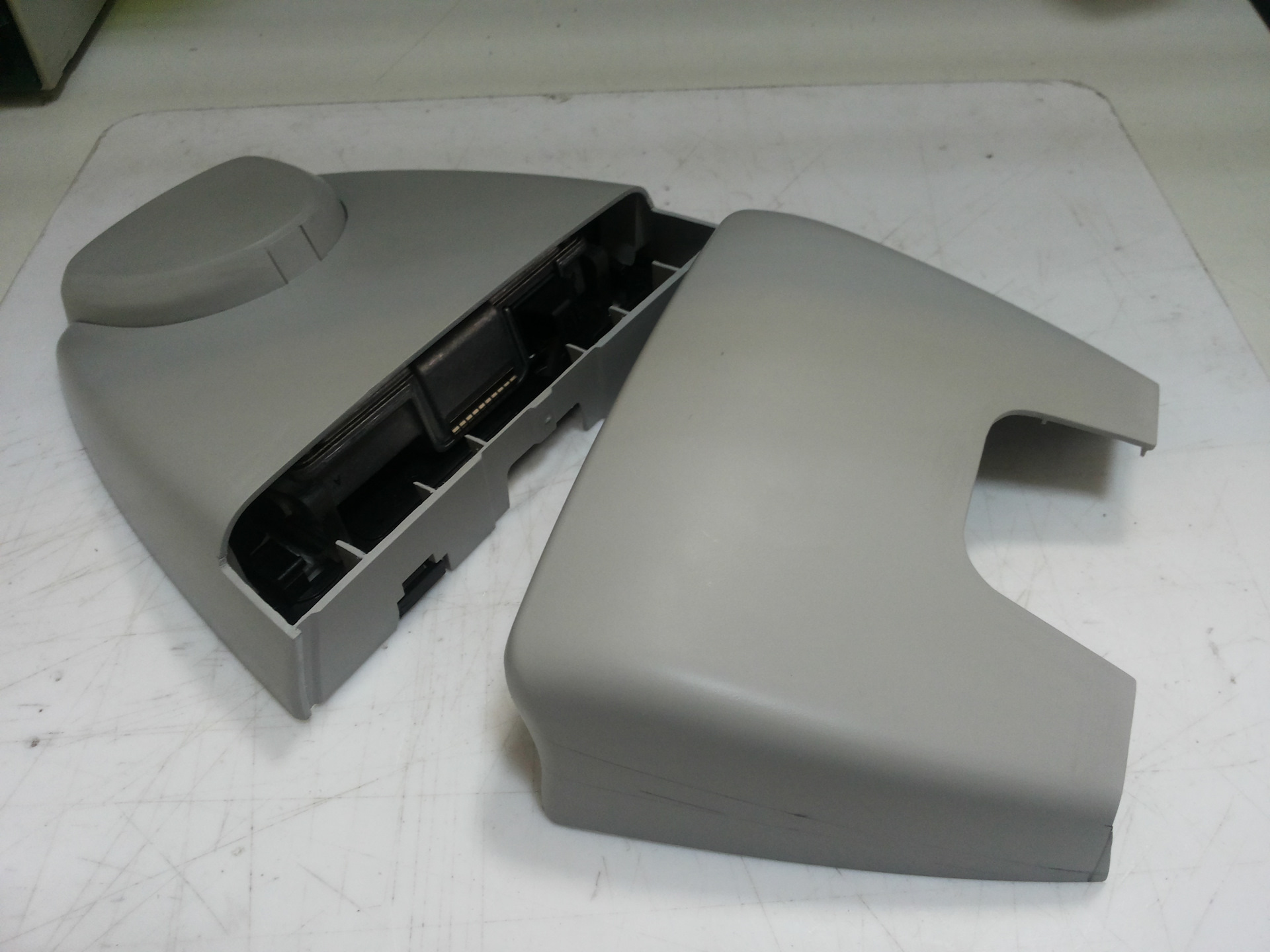

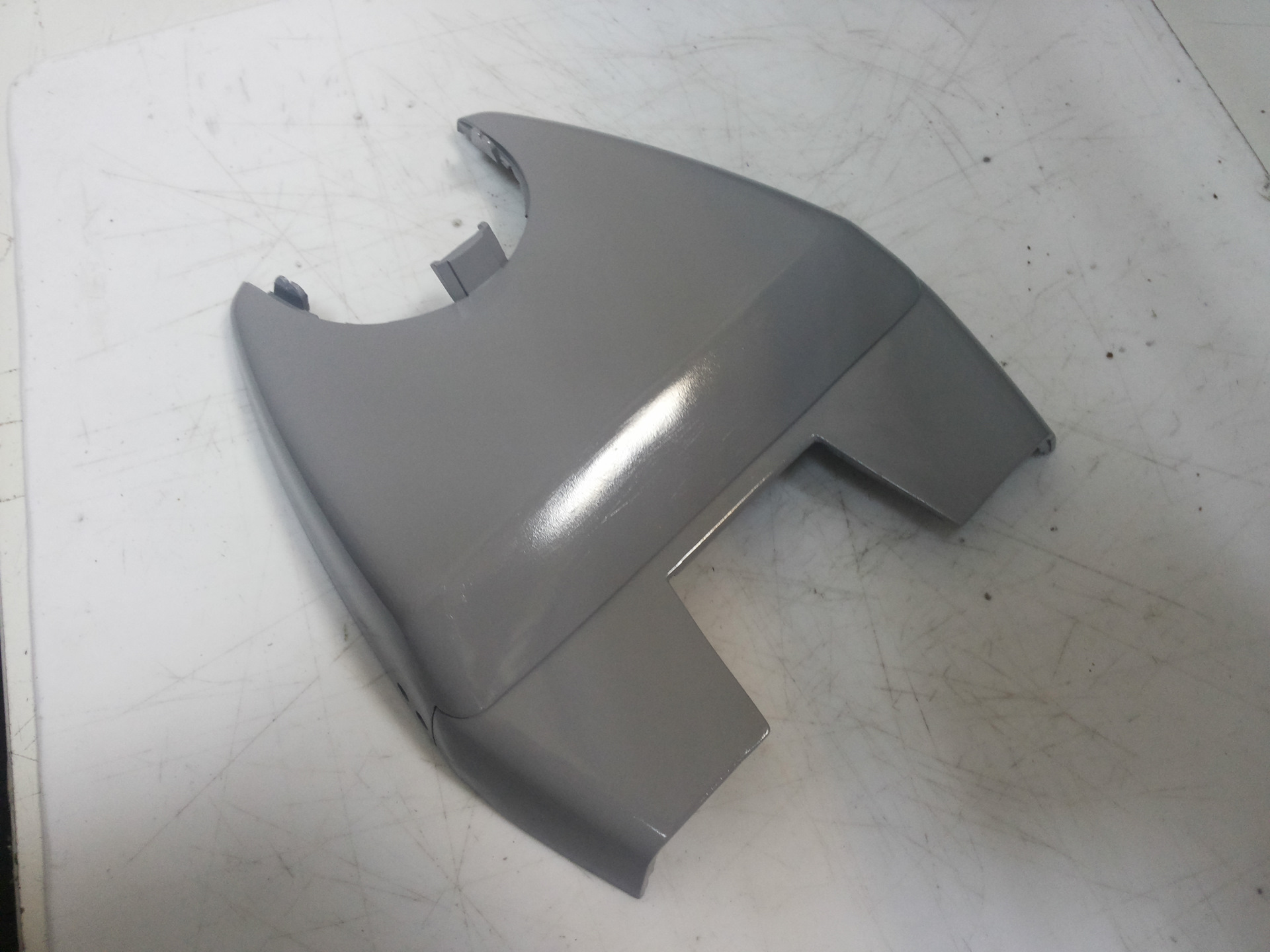

Теперь нужно закрыть камеру, чтобы не видно было в салоне. Для этого покупаем родные крышки камеры ассистентов от Тигуана. За крышки большое спасибо teyllor
И начинаем сращивать, пилить, резать, паять и красить. В общем изобретать уникальную закрывашку.)))
И всё это дело устанавливаем на машину.
Теперь о списках деталей и подключении.
8E0 972 112 — разъём от новой камеры подходящий.
8W0 971 832 — разъём для подогрева камеры.
N907 647 01 — пин (8шт.)
D009 200 02 — праймер
D009 500 25 — аппликатор
5N0 971 164 — кабель-адаптер для нагревательного элемента
5N0 868 437A Y20 — кожух сверху камеры (2шт.)
1T0 858 547 Y20 — кожух под ДД
Подключение брал со схем от Touran.
Пин 6 — Плюс.
Пин 8 — Can High.
Пин 2 — Can Low.
Пин 4 — Подогрев камеры пин 1.
Пин 5 — Масса и подогрев камеры пин 2.

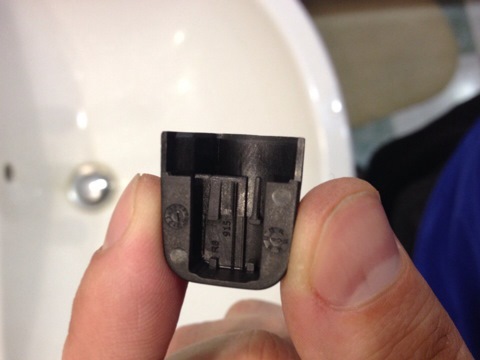

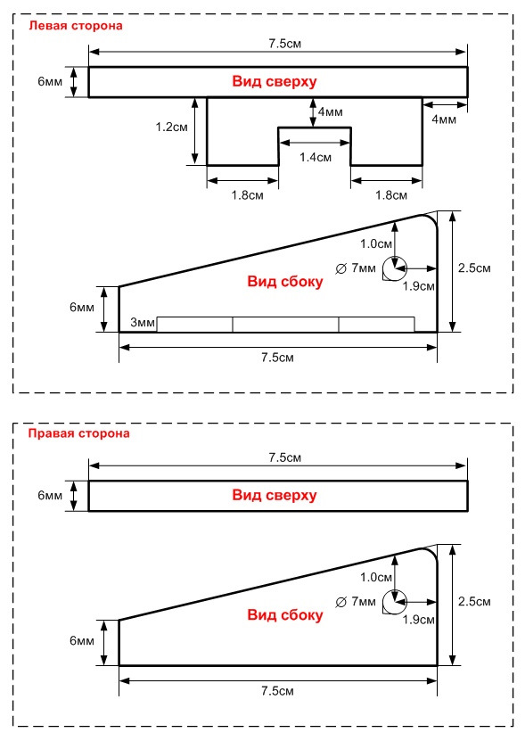

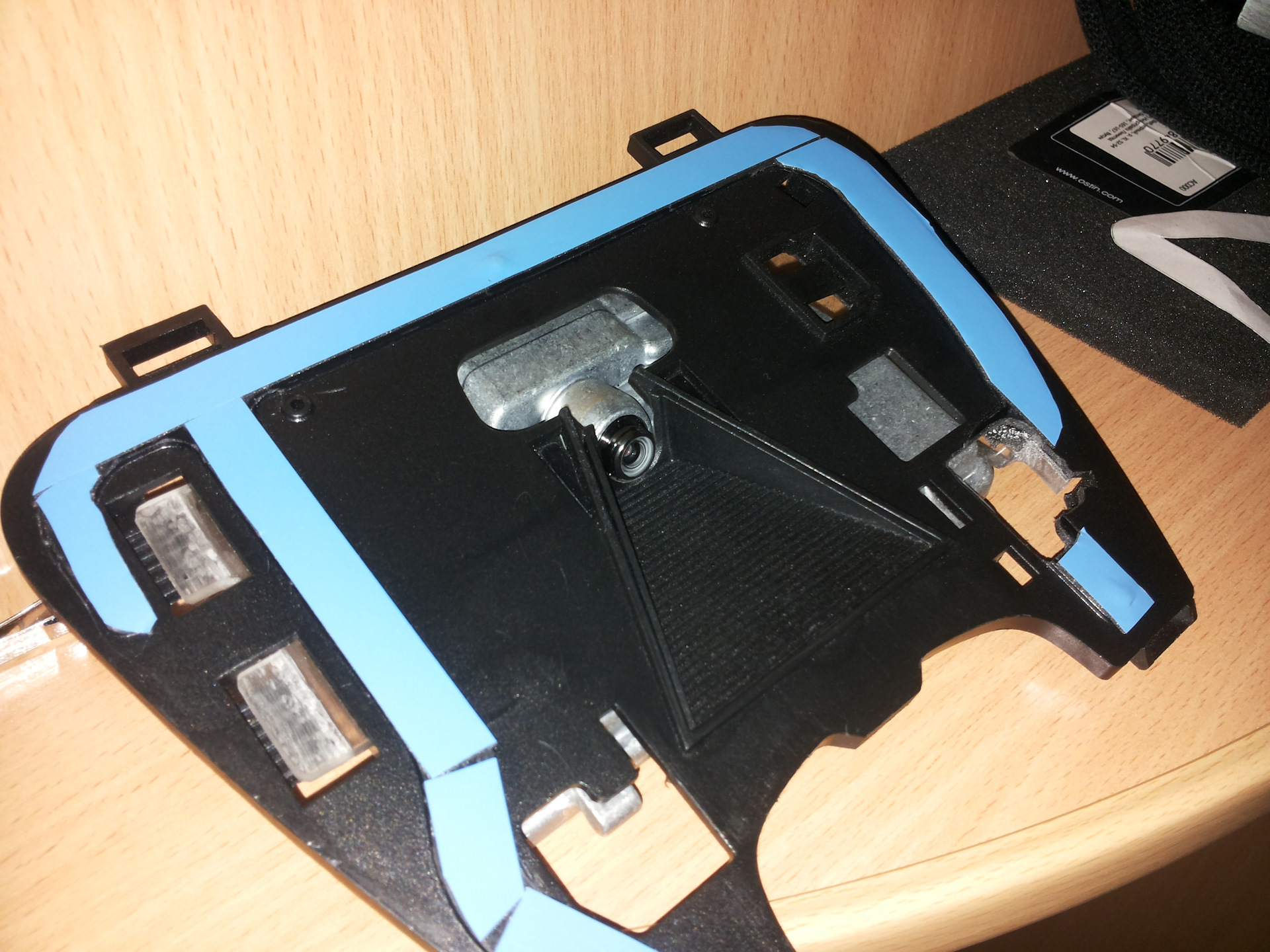

Теперь выложу своё решение крепления камеры. Одно крепление фиксируется в пазах, второе приклеил на 2-х сторонный скотч на который клеил камеру. Но правда таким образом камеру больше не снять. ))

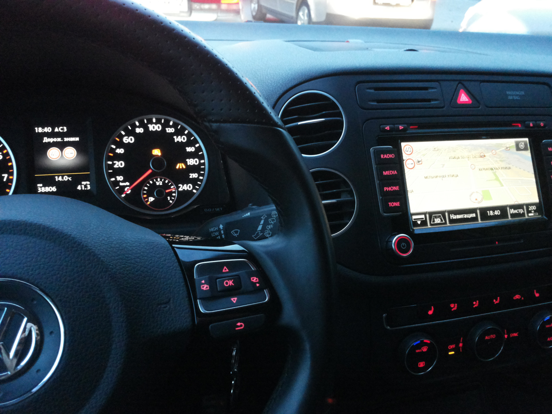

Снял небольшое видео распознавания дорожных знаков. Правда камера почему то часто видит знак "Обгон запрещён" Хз почему ((.

щетки хорошо встали ? не где ничего не мешает?
Нет, всё отлично. Но соответственно они чуть залазят на крышу. ))
аха, значит все же не совсем хорошо встали, скинь фото =)
Так я специально длинные брал, чтобы до камеры доставали.
да я понял это =) просто думал может себе такие воткнуть, но если торчат сильно то не буду.
Petru44o80
забавно, =) и вроде терпимо
Там один 750мм. другой 800мм. дворник.
Найти бы 2 по 750мм и не шибко дорогие
Думаю они есть.

Подскажи пожалуйста по поводу проводки подогрева
По номеру 8W0 971 832 разъём для подогрева камеры- что идёт ?
и что это 5N0 971 164 — кабель-адаптер для нагревательного элемента
сам нагревательный элемент у меня есть а разъёмов и проводов к нему нет
8W0 971 832 это ответный разъём для кабеля 5N0 971 164. С помощью этого кабеля и подключается подогрев к камере.
короче оба номера заказывать?
Да.
это для приклеивания чего? датчика дождя или вообще всей конструкции
Это чтобы на стекле нарисовать разметку. Это не клей.
то есть это типа чёрной краски которую по шаблону закрашивать на стекло?
Ага
Спасибо

Как новое стекло и почем?
Стекло 5500р. Отлично, искажений нет. Видимость хорошая. ))
Со всеми крепежами идёт? Установка сколько и где?
Да с крепежами. Установка 2000р. Ставил на Ветеранов труда 6 к2 ст2 "АБС Сервис". Второй раз там меняю.

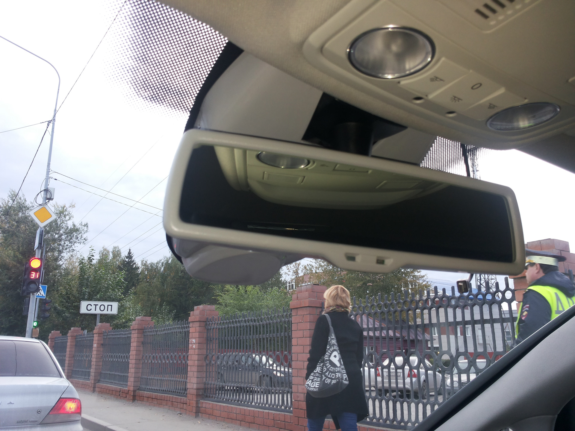

Вопросик.
Почему зеркало не ставил на датчик дождя?
Спасибо! У Плюса с завода так зеркало крепится. Поэтому столько геморроя с изобретением крышки было.

За чертежи крепления зачет!
Супер.
