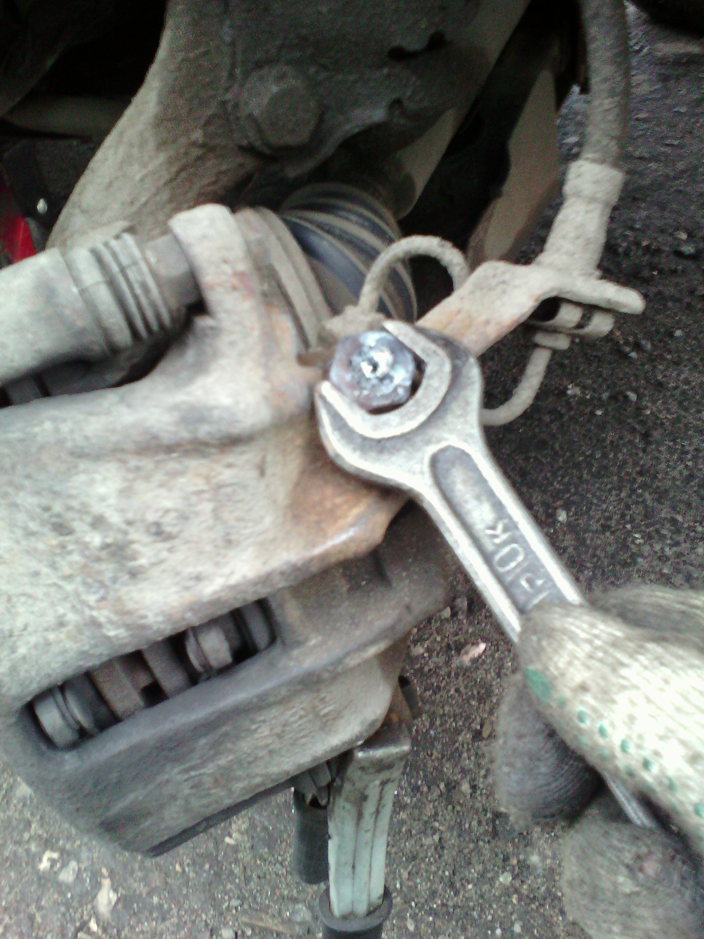

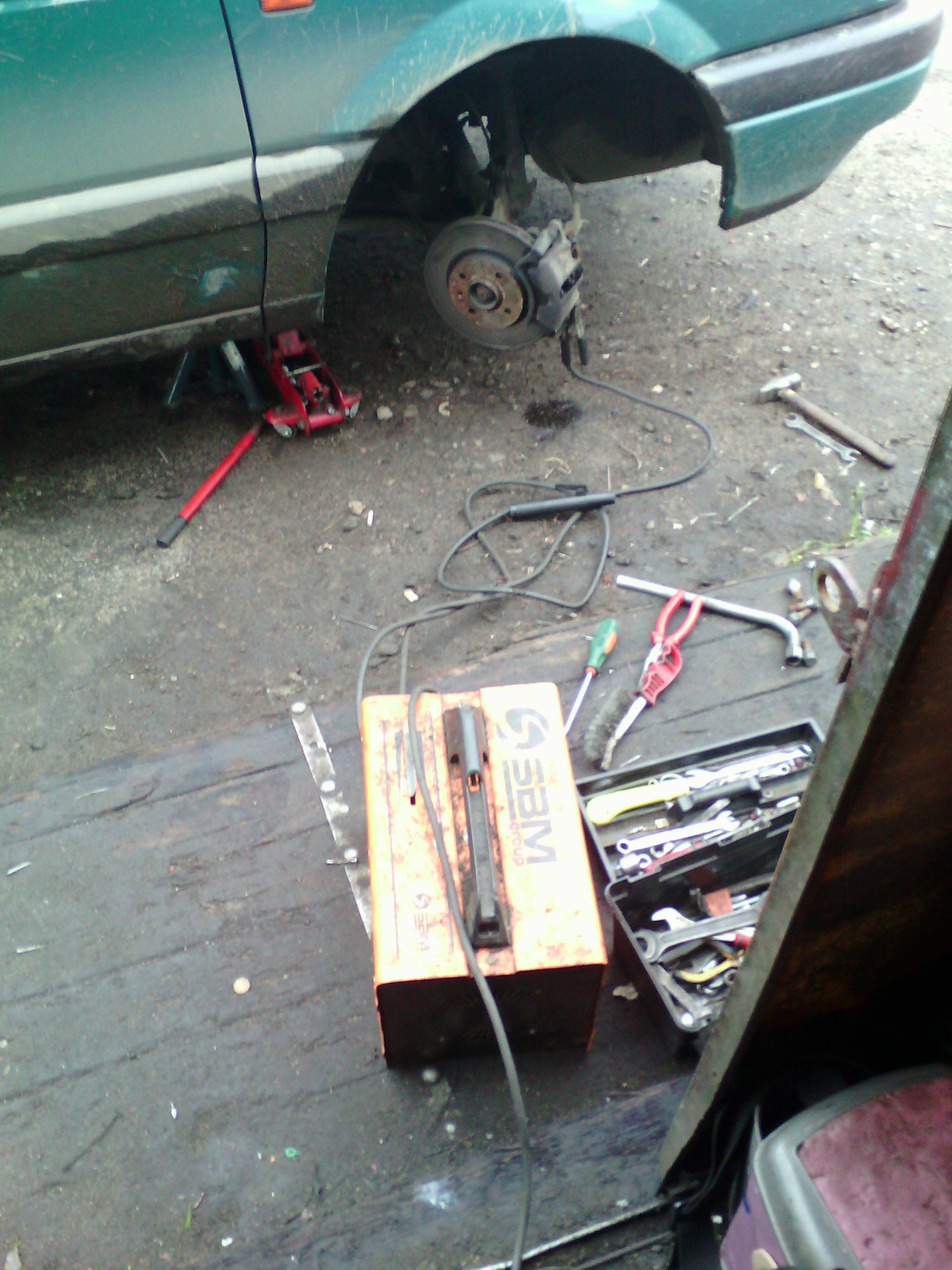

полез я перебирать передние супорта и решил начать со штуцеров и стучал и вдэшкой лил ни хрена ни помогло, помогла электородная сварка(использовать только ее т.к она прогревает все нутро и засчет этого процент выкручивание обломанного штуцера возрастает)

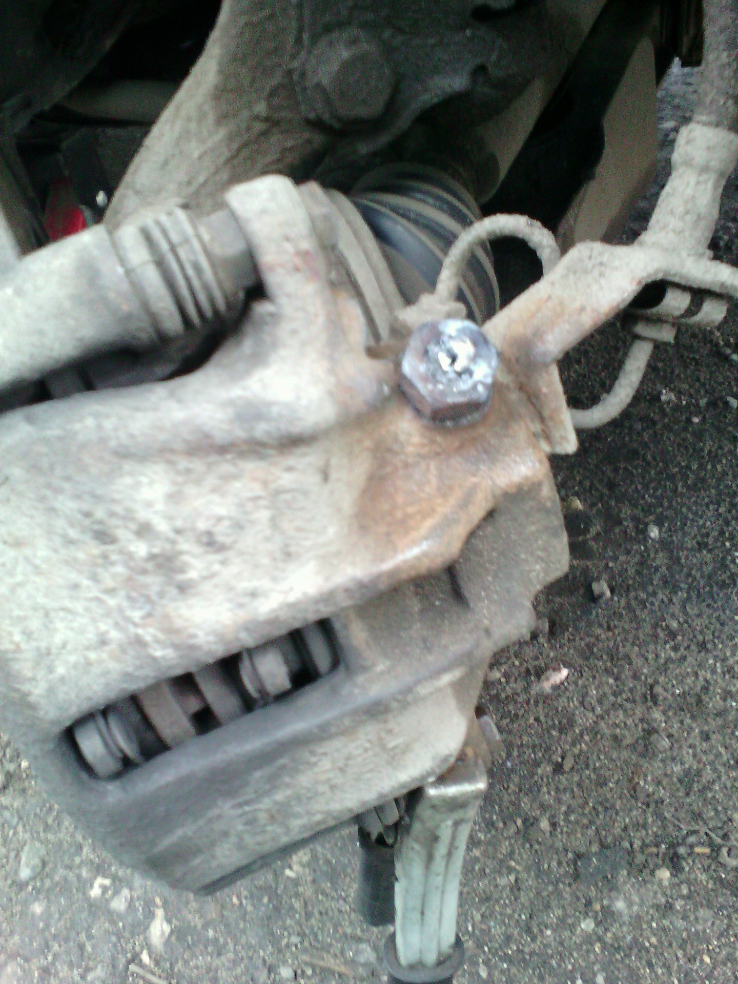

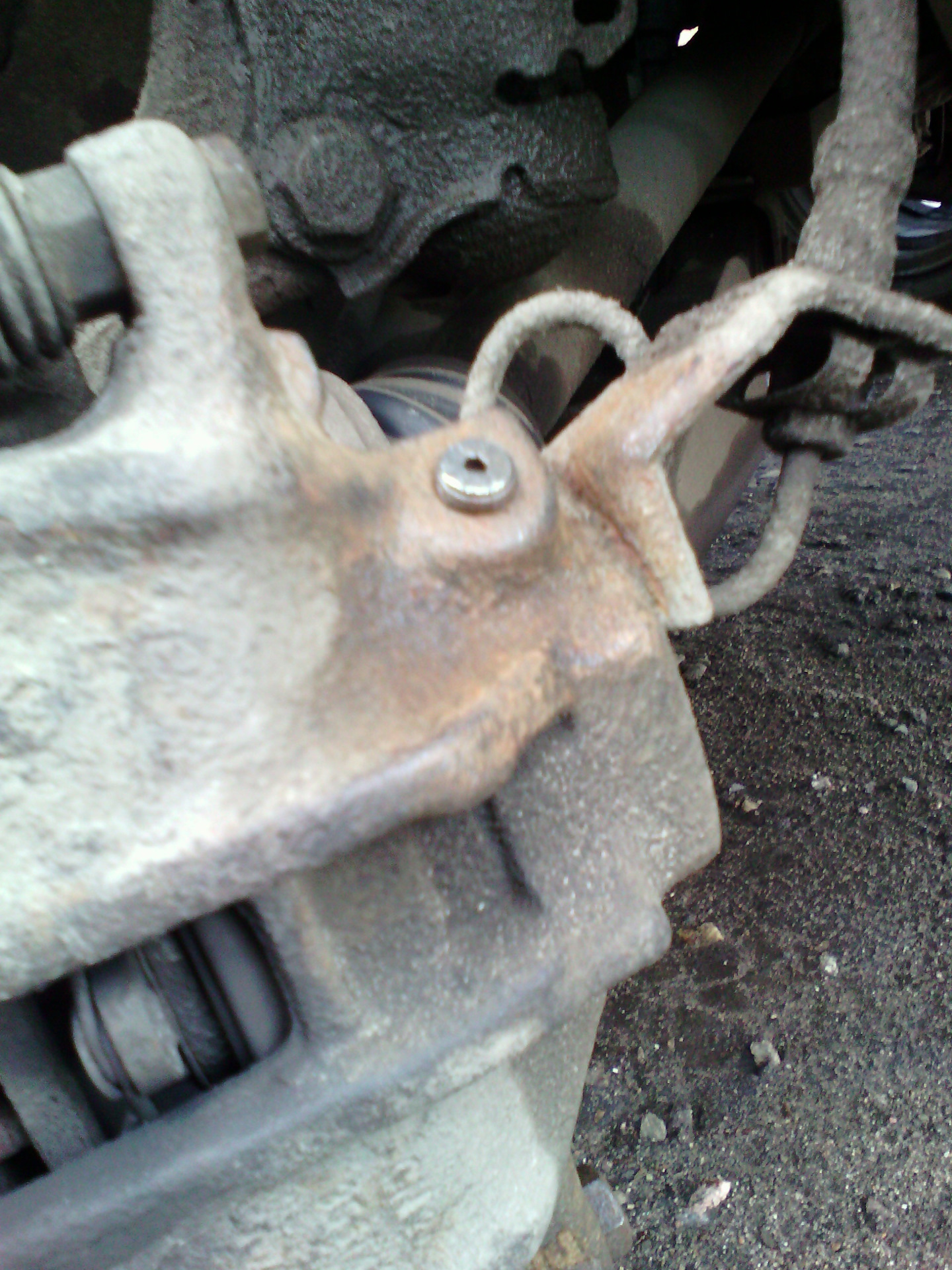

шляпка обломилась

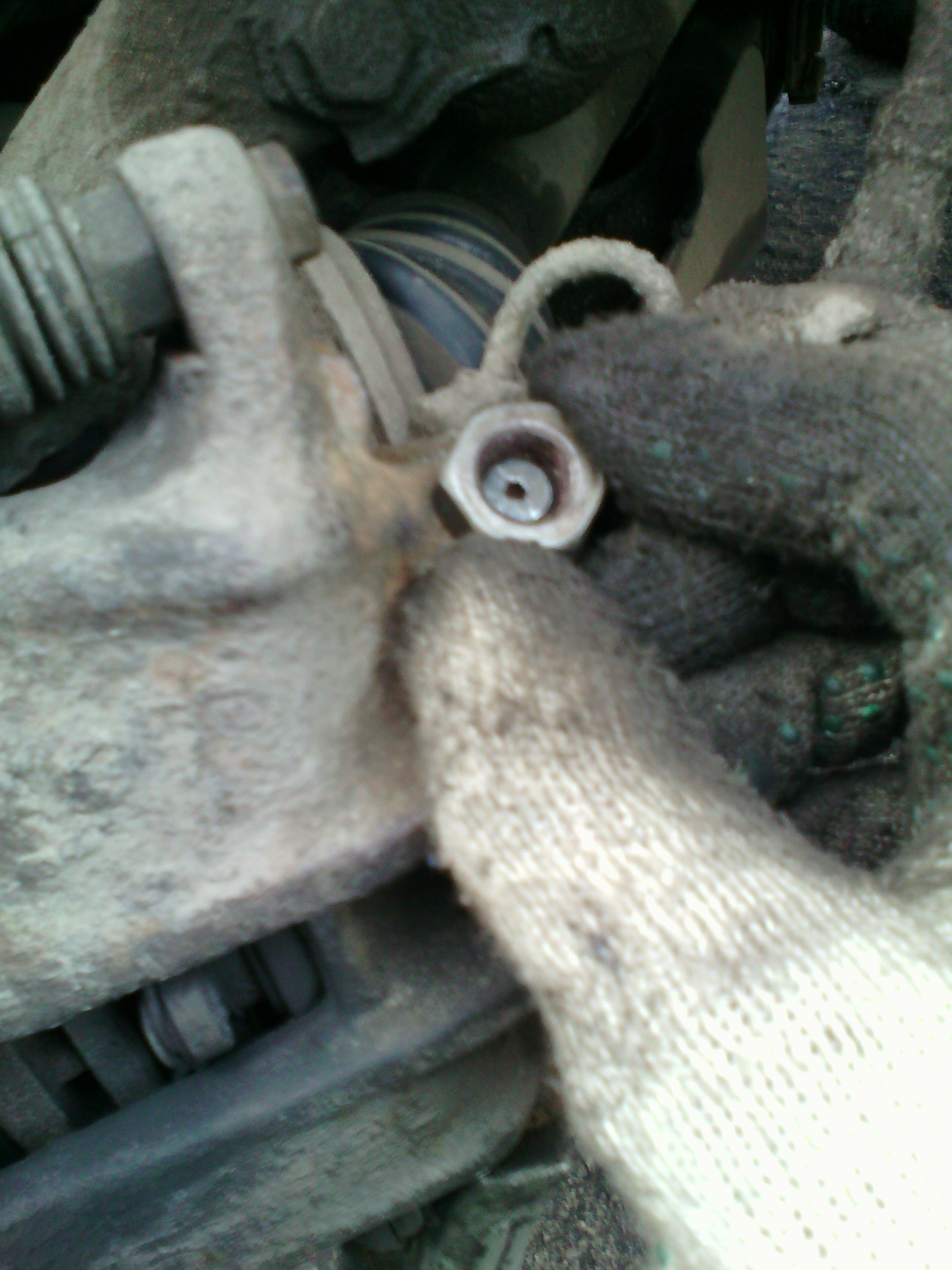

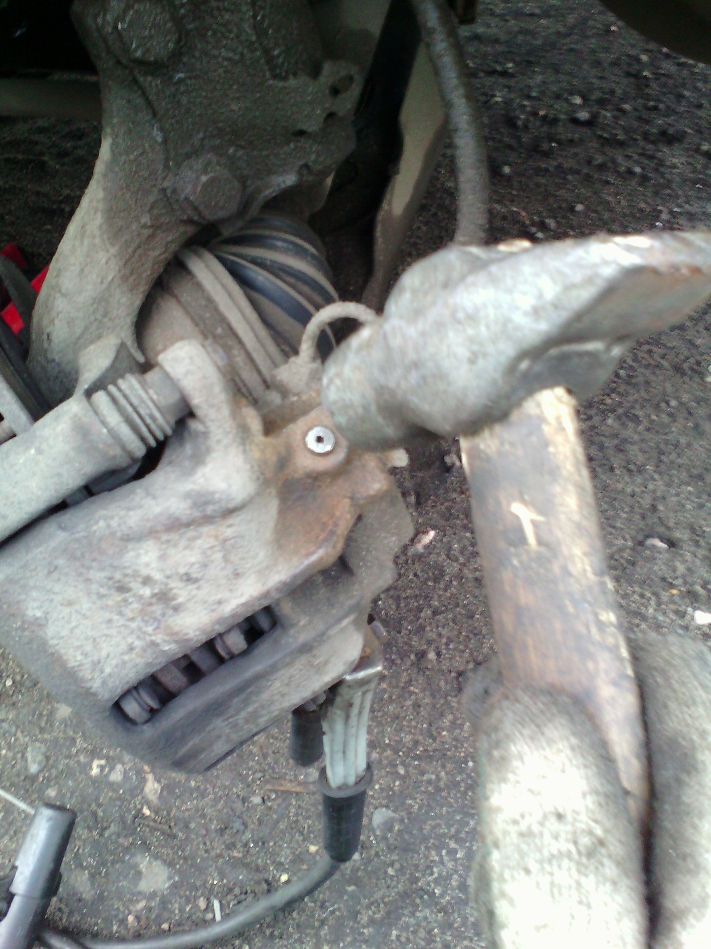

далее простукиваем молоточком

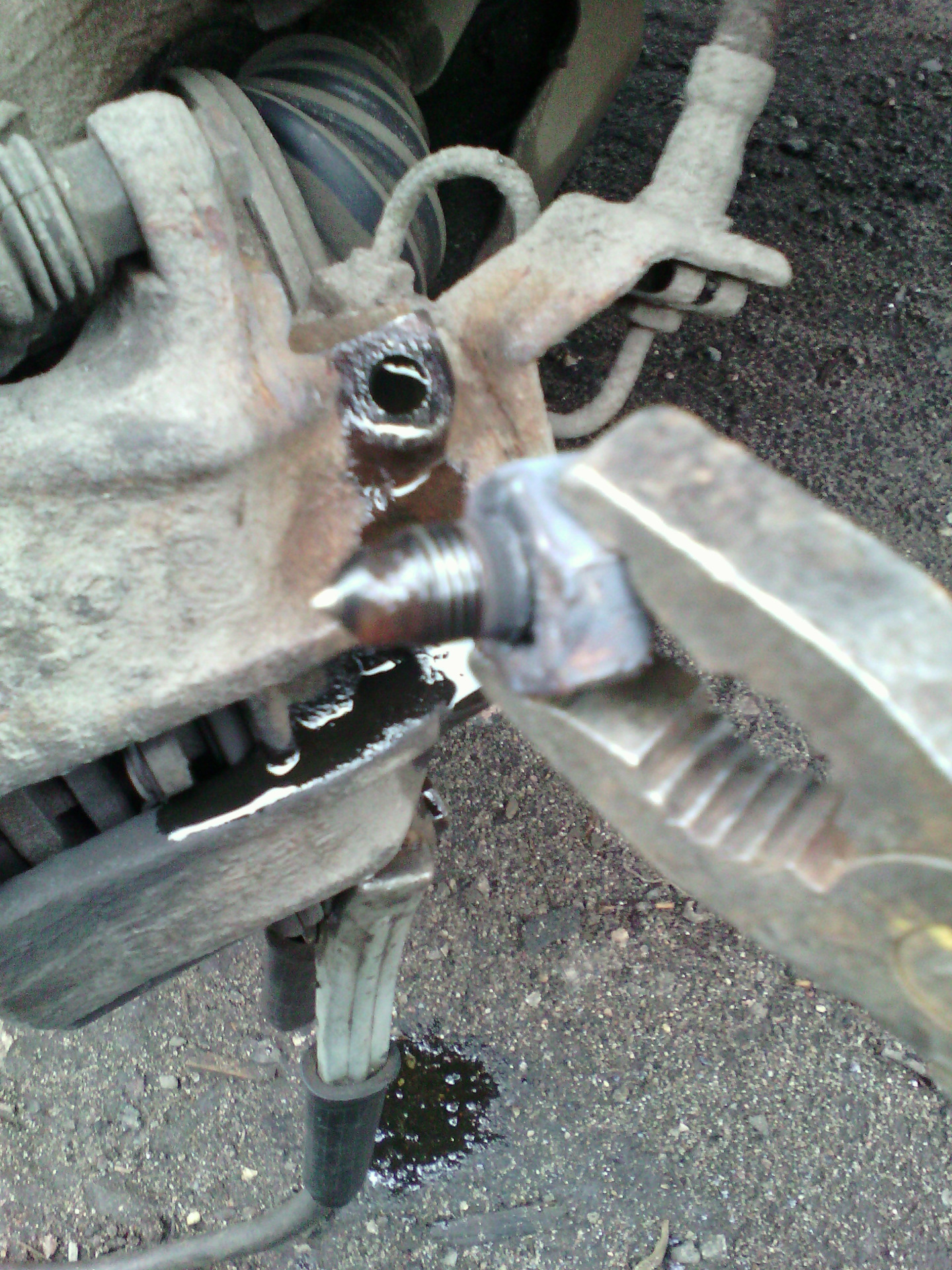

ищем подходящую гайку и ложим на штуцер, в моем случае штуцер остался торчат пару мм

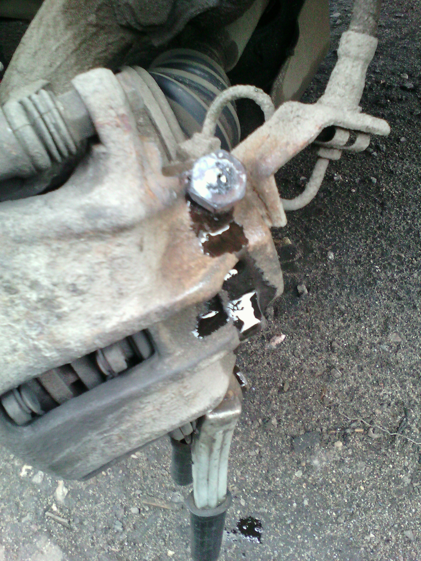

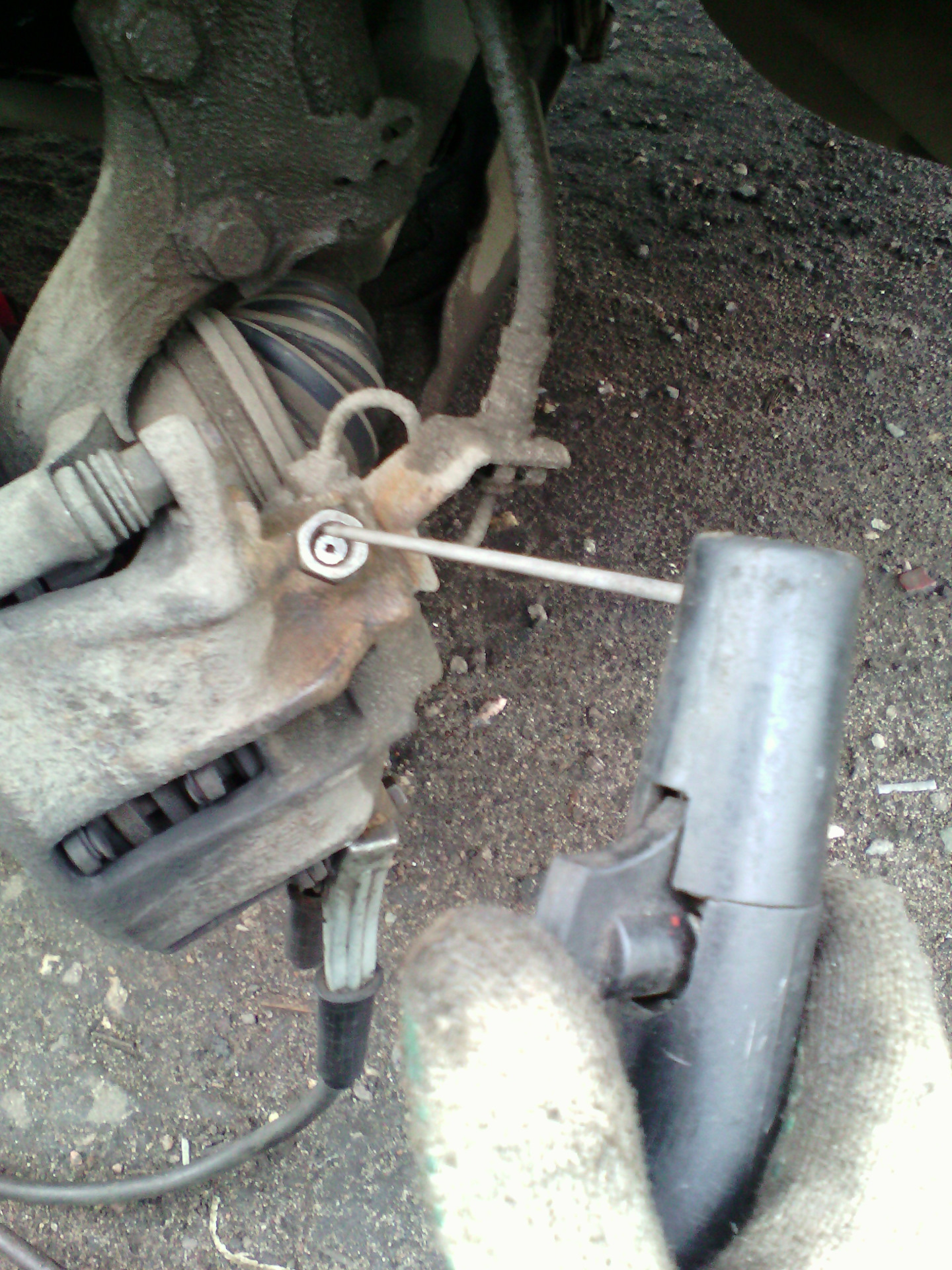

обвариваем все внутри
как токо начала остывать(секунд 10) береч ключ и выкручиваем

Высвеливать штуцер — как последний вариант. Вот и я решил, если сварка не поможет, тогда свелить(хлопотно конечно) …Сварка помогла. Сразу после сварки остужал проникающей смазкой-дым, вонь, главное положительный Результат.))

Лучше пока штуцер не сорван нагреть маленькой горелкой сам суппорт вокруг штуцера, таким образом и металл вокруг расшириться, и штуцер без проблем открутиться.
грел, не получилось ни чего из этого!
