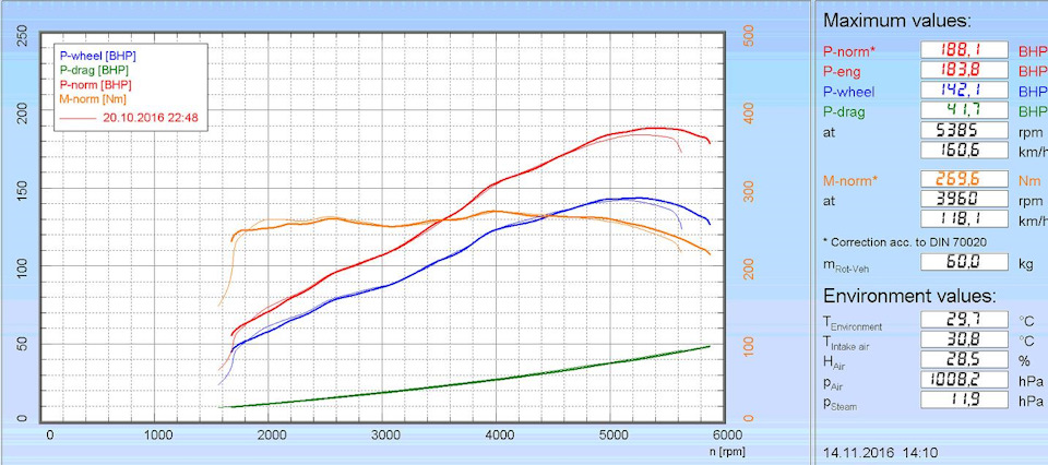

После настройки мы получили 178 л.с на 5100 об/мин и полку крутящего момента в пределах 260 Нм начиная с 2000 об/мин на выпускном коллекторе тип 4-2-1.
Как я уже ранее писал, Stage 2 имеет максимальную мощность 180 л.с. Но хочу напомнить, что он в себя включает не только выпускной коллектор, а всю систему выпуска, замененную на более эффективную. Здесь же результат получен на оригинальной (сток) системе выпуска. Так же использовалась новая система впуска, описанная в предыдущем посте.

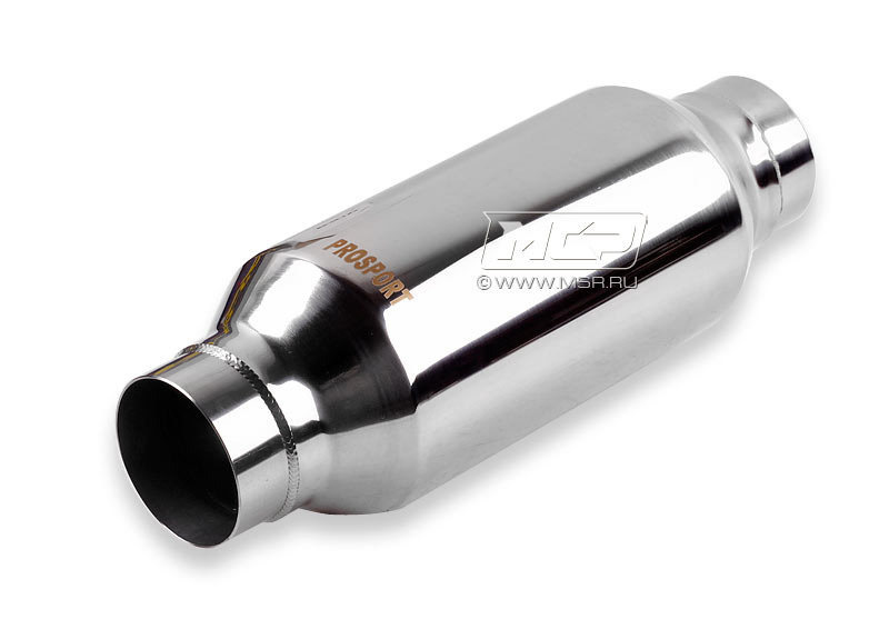

Stage2 предполагает установку со стронгером, без катализатора резонатор живёт не долго, да и стронгер и звук делает красивше да и обратное засасывание газов исключает ?
Планирую ставить колёса 31.7 понимаю что будет не хватать мощности просматриваю вариант Stage 2.
Размеры:
диаметр внутренний – 61 мм;
диаметр внешний – 101 мм;
длина – 300 мм.
msr.ru/buy/106688/

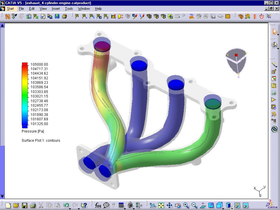

3D scanner i Catia! mownqj podhod!

Кстати, график мощности стоковой машины (если я правильно понимаю значение синей кривой) от раза к разу непонятным образом увеличивает свою мощность: 113 — 124 — 134л.с.
Синий график это мощность с колес, в левом верхнем углу все линии описаны. P-Wheel или мощность с колес.
А моментная характеристика на стоке?
Barik-CZ
т.е. мощность двигателя разная, а на колесах практически не меняется, как это понимать?

Все это круто и красиво, конечно, только вот ведь незадача…EA не умеет "симулировать" коллектора типа 4-2-1, что подтверждают разработчики на официальном форуме конторы Performancetrends.

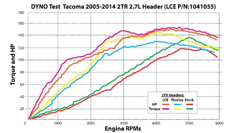

Не скажу за ЗМЗ, но в ходе поиска информации по тюнингу двигателя Toyota 2TR-FE (в России он идет на Prado 150), я наткнулся на такое сравнение пауков 4-1, 4-2-1 и стока (см. картинку). На графике LCE — паук 4-1 urdusa.com/store/m51/LCE/p1260519446/LC-Header, -2005-2015, -Tacoma-2TR-FE-2.7L-I4/product_info.html
Thorley — паук 4-2-1 urdusa.com/store/Exhaust-…9-Y-C-Doug-Thorley-Header, -Tacoma-05+, -2.7L, -Tri-Y/product_info.html (пробелы в адресах добавляет сайт :( )
Понятно, что на графике сделанном LCE ее паук будет лучше. Но! Американцы покупают и ставят себе паук от LCE не глядя на график, а по отзывам на форуме, из коих следует, что 4-1 на низах дает больше прихода.
В Интернете порой можно увидеть противоречивую информацию (по конкретным двигателям и вообще), что один тип паука верховой, а второй — низовой. Но судя по конкретике, и работа Barik-CZ тому подтверждение, результат прироста будет зависеть от конкретного мотора. Иначе бы не имело смысла делать оба типа паука, заведомо зная, где требуется прирост (внизу или вверху). А в данном проекте мотор явно получается верховым.

возьмем к примеру стоимость паука стрингер 4-2-1 для газели — цена чуть больше 2 т.р., но качество отвратительное, допустим, что качественный и настроенный паук для Патриота будет предлагаться в диапазоне до 5-6 т.р., то это уже будет достаточно приемлемо.
5-6 это смешно, нормальное проработаное и качественное решение, 20-30
19 т.р. есть готовое решение, финский выхлоп, полностью… а не паук.

4-2-1 замеры впечатляют, а 4-1паука делались замеры?
