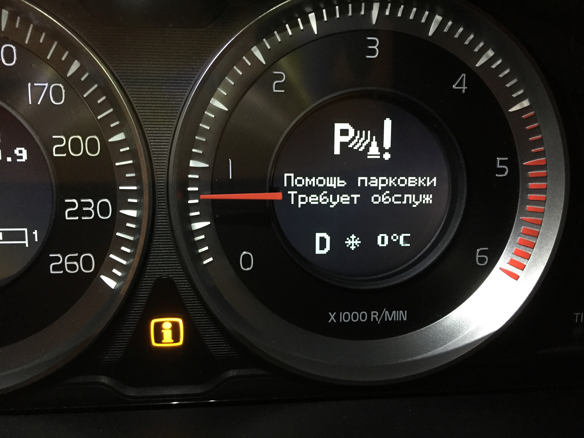

На исходе зимы, а точнее 26.02.2016 машина выдала сообщение о необходимости обслуживания системы парковки.
Оно стало выскакивать при включении задней передачи (когда сзади есть препятствия, типа маневры на парковке) и после этого полностью отключало систему помощи парковки авто. Попытки ее активировать с кнопки на панели естественно не помогали. В работе оставалась только камера заднего вида. Спасибо что она есть, поскольку за полгода уже привык к парктроникам и камере ;-)
При следующем запуске авто система запускалась, но опять отключалась.
Первая мысль, которая пришла в голову — умерли датчики парковки и потребуется их замена.

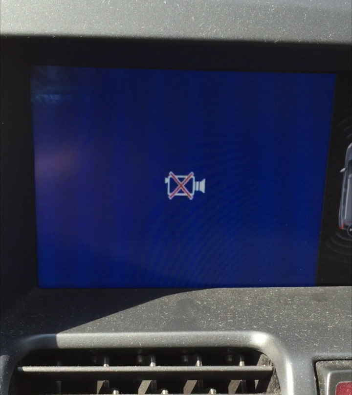

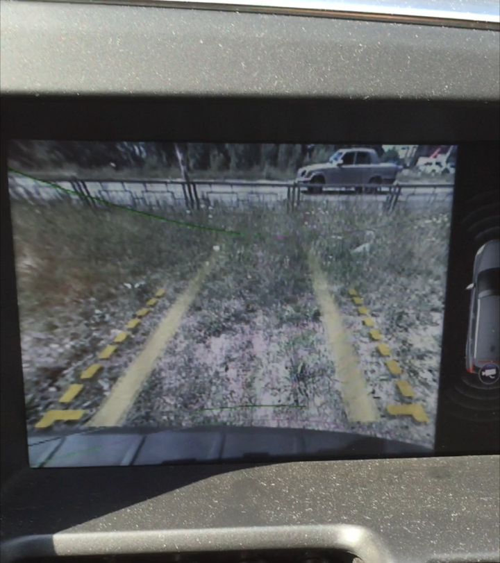

Когда стало еще теплее (середина апреля), появилась еще одна мелкая неприятность — глюки камеры. Изображение на мониторе стало скакать или вообще выдавать синюю картинку говоря о потере связи с камерой.

Собственно по результатам диагностики была выявлены коды неисправности двух передних датчиков, а не задних, как я ранее предполагал. Неисправность заключалась в окислении контактов внутри разъемов датчиков. Для устранения неисправности был снять бампер, разъемы зачищены от окисления и все собрано обратно.
По камере обнаружен недействующий код неисправности, который был зачищен из памяти авто и прописана тестовая эксплуатация авто, для подтверждения неисправности камеры или какого-либо блока, последующей дефектовки и замены (конечно не по гарантии).
Собственно на этом проблема работы системы помощи при парковке была излечена.

Сразу напишу апдейт относительно камеры, с которой по факту я еще раз приехал к дилеру 18.06.2016 г. на пробеге 84500 км.
Итак итоги наблюдений:
На улице стало совсем уже тепло! Лето как никак наступило)))
Мерцание камеры и потеря связи с ней стали проявляться чаще. Причем чем жарче, тем хуже была работа камеры.
Когда кузов на солнце нагревается больше примерно 25 градусов начинка камеры видимо начинает давать помехи на сеть, причем существенные. Когда прохладно — косяков нет.
В блогах и форумах ходит тема относительно инструкции от Volvo по перекладке кабеля камеры для решения данной проблемы, либо замене камеры на новую.
В общем-то с этими наблюдениями и вопросами по данной инструкции о перекладке кабеля я поехал опять к дилеру.

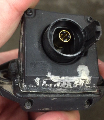

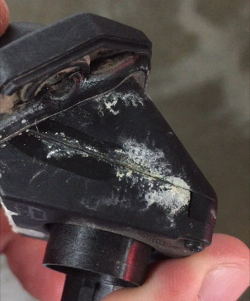

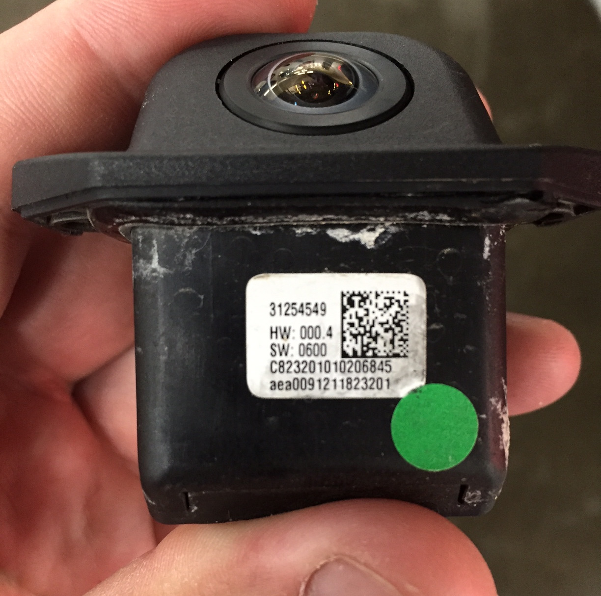

При повторной диагностике также выявлена ошибка именно по камере. Для осмотра камера была снята с авто (дело 1 минуты).
Ее номер 31254549, но он уже не бьется например в Exist.
Как видно на фото на корпусе камеры присутствуют следы каких-то окислительных процессов. Как ни крути, а вода (или конденсат) все равно попадают в то место, где она стоит. Контакт разъема камеры при этом стерильно чист.
После осмотра камера поставлена на место, поскольку для тестирования у дилера нет аналогичной камеры в наличии (причем обращался еще к нескольким). В общем под заказ — всегда пожалуйста. Цена в районе 19 тыс у дилера.
Тему по перекладке нового кабеля камеры тоже удалось перетереть. Данная инструкция уже не выполняется дилерами (не действительна), т.к. ожидаемого эффекта от нее не достигается. Единственный путь — замена камеры, которая якобы была модифицирована (или сменен поставщик) и номер у нее другой.
В общем вердикт понятен и тема с заменой камеры положена на полку хотелок. В прохладную погоду она проблем не доставляет.

Проблема решена в 2019 г с помощью фильтра от LR)) Камера все ещё родная, но больше не дергается))
Номерок LR031212 (брал за 640₽). Ставится в разъём кабеля камеры в багажнике за 15 мин, с небольшой доработкой канцелярским ножом))

По поводу жары — один в один, где то после 30 прыгает изображение, если еще больше, просто отключается. Так что это не идентичный случай, скорее всего комплектующие самой камеры при перегреве глючат.
Да, так и есть. В этом году летом холодно было, поэтому вообще не напрягала)) Со временем в неё попадает влага и идёт окисление. Лечение — только замена.
Я не думаю что влага, у меня с момента покупки такое, только летом в сильную жару. Если бы что то окислилось — процесс был бы по нарастающей, а так работает нормально ))
