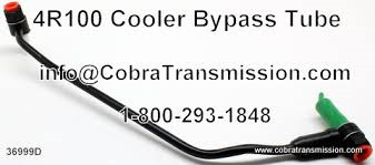

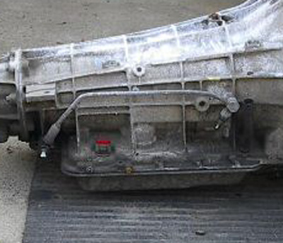

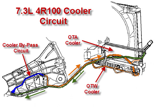

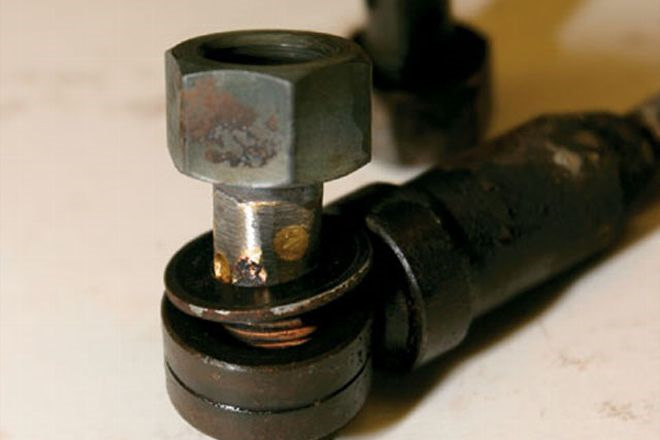

Как то я упустил момент байпаса контура охлаждения акпп.
Это такая трубка между выходом контура охлаждения и входом. В ней есть клапан, работающий по температуре и давлению.
Так вот, байпас создан для того чтобы при запуске холодного мотора жидкость быстрее прогревалась, а также позволяет эксплуатировать автомобиль при форсмажоре, когда основная магистраль забивается продуктами распада коробки. А на деле, со временем клапан в этой трубке забивается продуктами износа, клапан подклинимает, часть жидкости в нагретом состоянии все равно проходит через байпас и не охлаждается… тем самым нагревая коробку в целом и убивая ее. Дектрон быстро деградирует при высокой температуре.

Вообще никто не следит за температурой своей коробки? Не? А вы посмотрите. Мне кажется, народ ведь ездит, вжигает по жаре, а не знает какая у него там температура коробки… реально! а жижа постепенно деградирует, ушатывает фрики… человек медленно попадает на бабло. Убивает свои только что отремонтированные коробки. И во всем этом виноват байпас, вернее его клапан.
Решений несколько.
0. Установить новую трубку байпаса )))
1. Смять трубку байпаса. Чтобы исключить ее проходимость. Как пишут владельцы — зимой проблем нет.

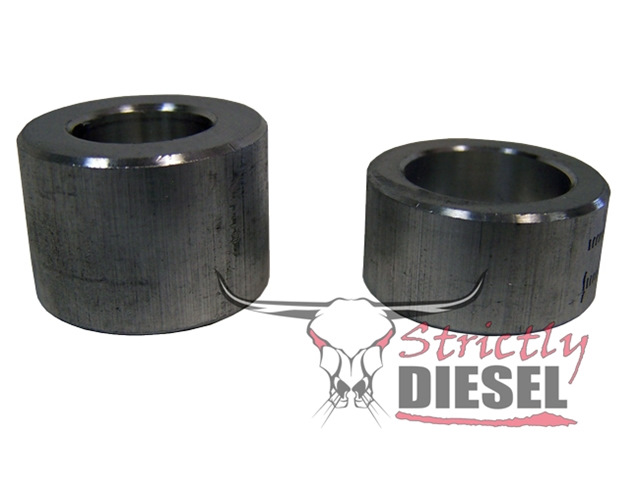

2. Снять трубку байпаса, выточить или купить аналогичные втулочки и установить на место.

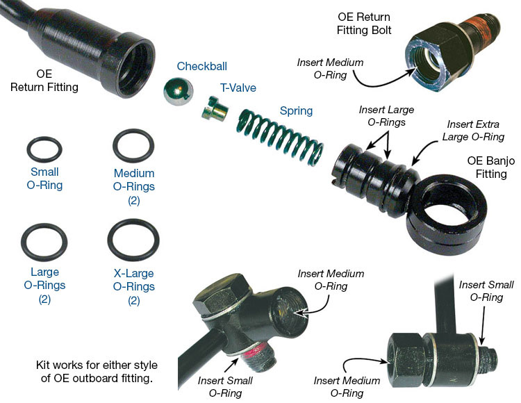

3. Заменить клапан на тюнинговый от Sonnax
4. Заглушить отверстия в болтах крепления байпаса
Я выбрал третий вариант. Цена 800р. К лету обязательно нужно сделать.

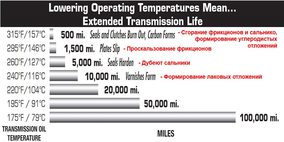

Вот к сведению, что происходит внутри коробки при ее перегреве, примерно показан возможный максимальный пробег до следующего ремонта… ))

В итоге я заказал в токарке втулочки по размеру приемных втулок байпаса. Установил. Езжу. Проблем при -20 не замечено. Клапан Sonnax могу продать если кому надо.

РС А коробочное масло начинает нагреваться с первыми оборотами гидротрансформатора, ни куда от постулатов физики не денешся.
в нашем регионе в принципе перегреть масло довольно сложно, вот на юге легко
