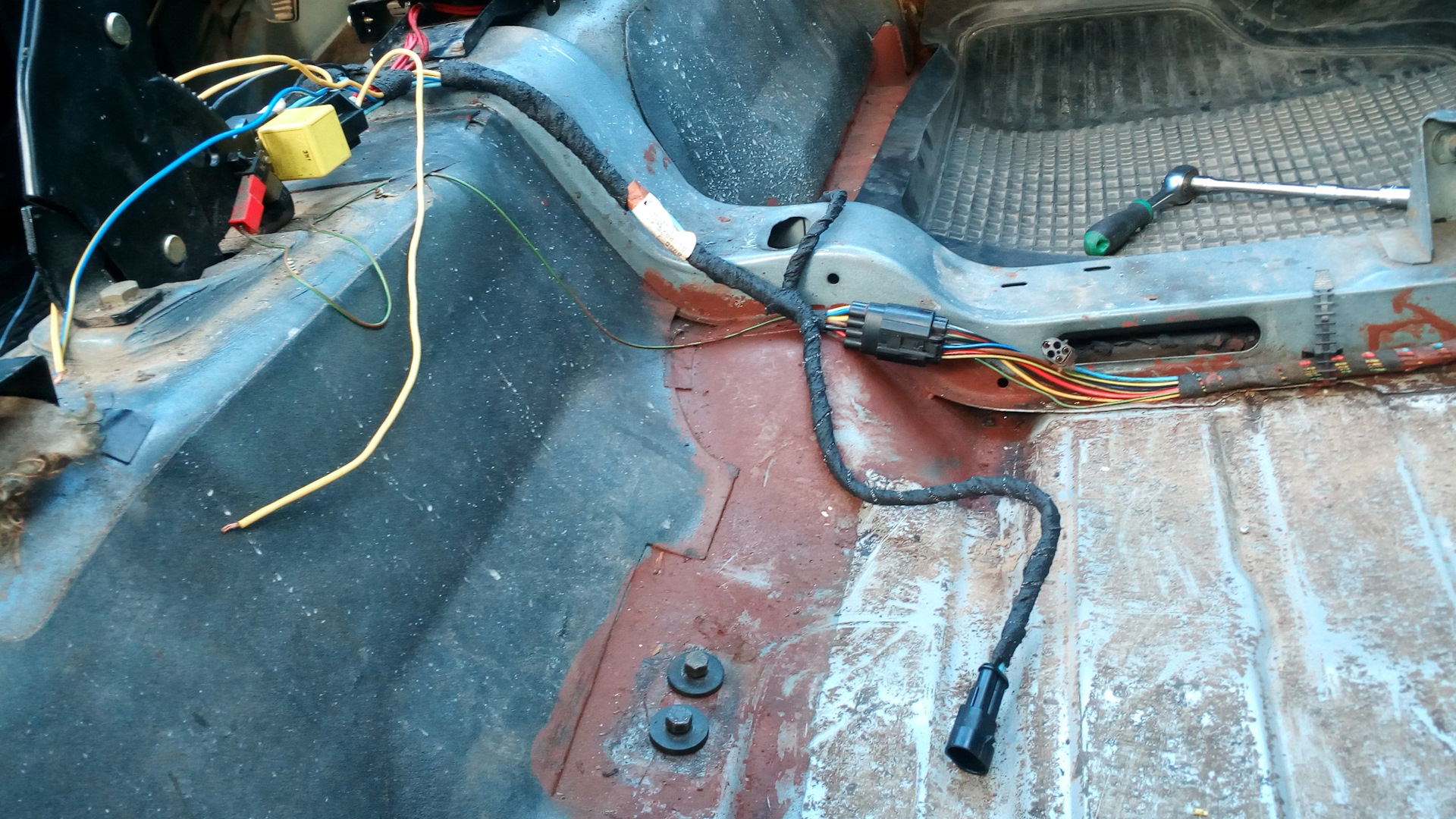

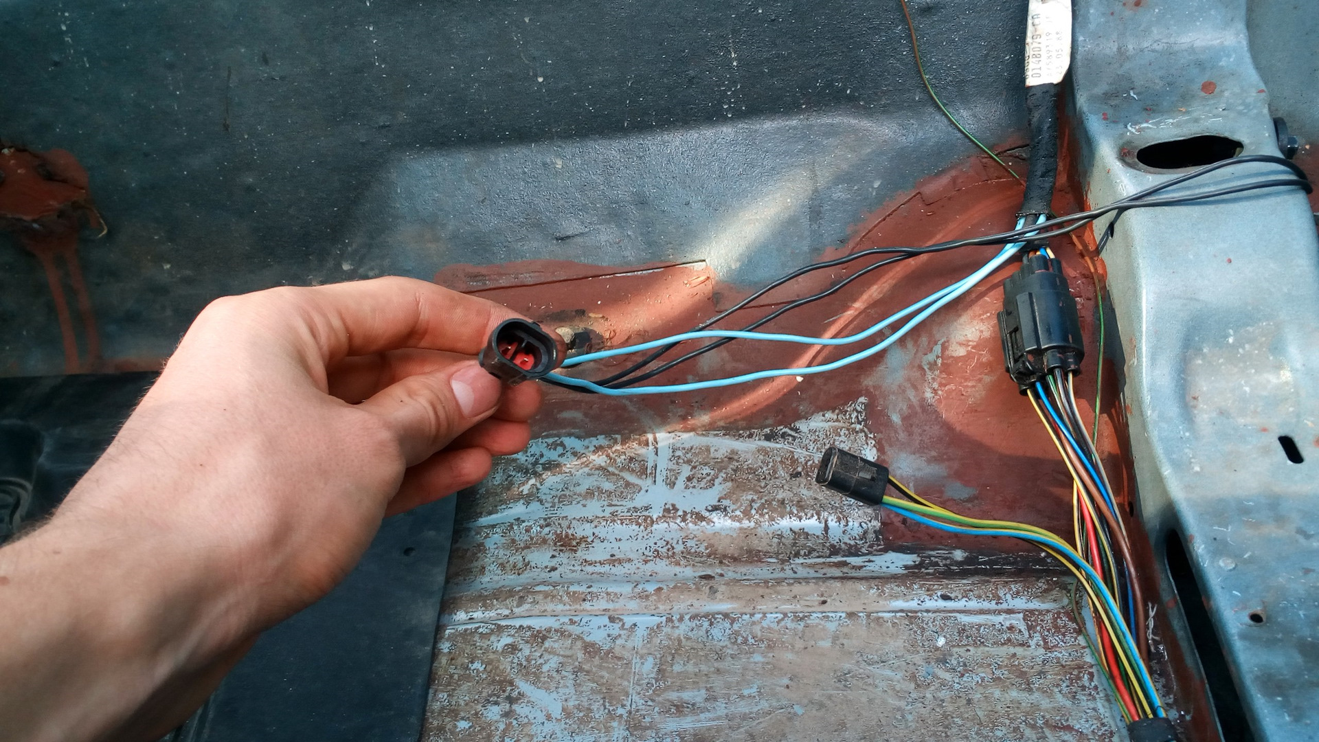

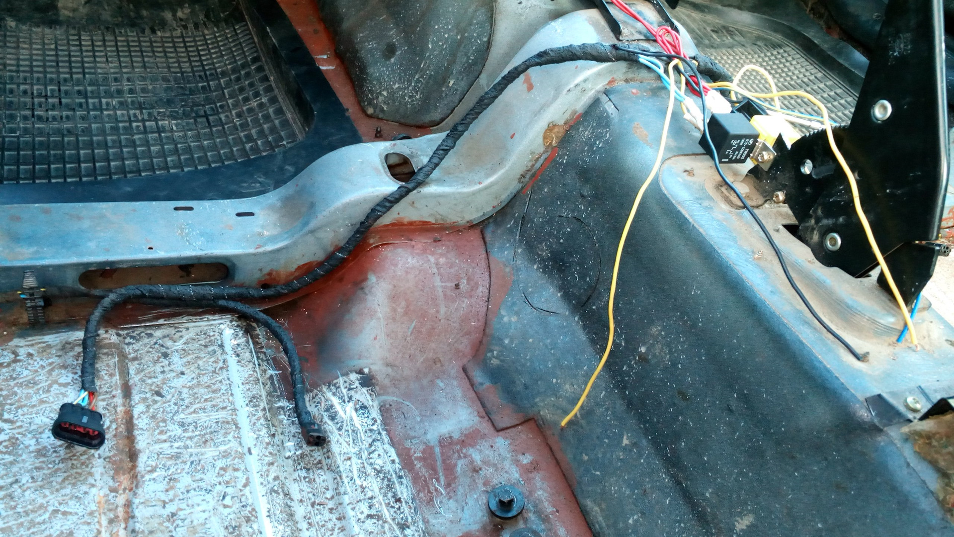

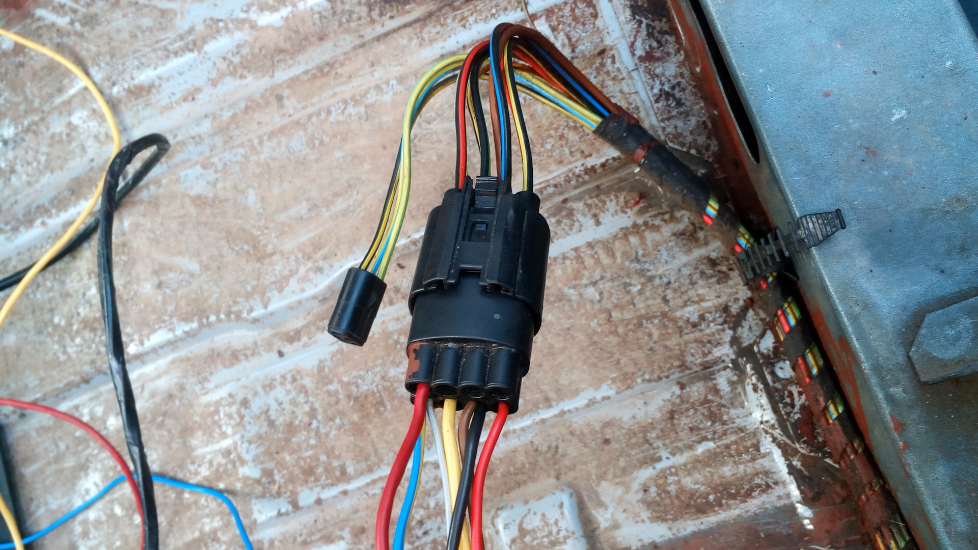

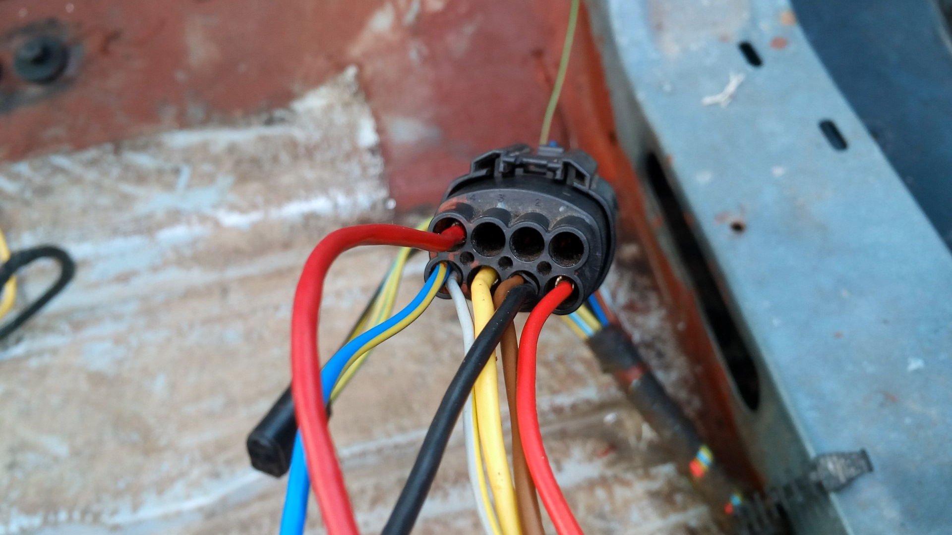

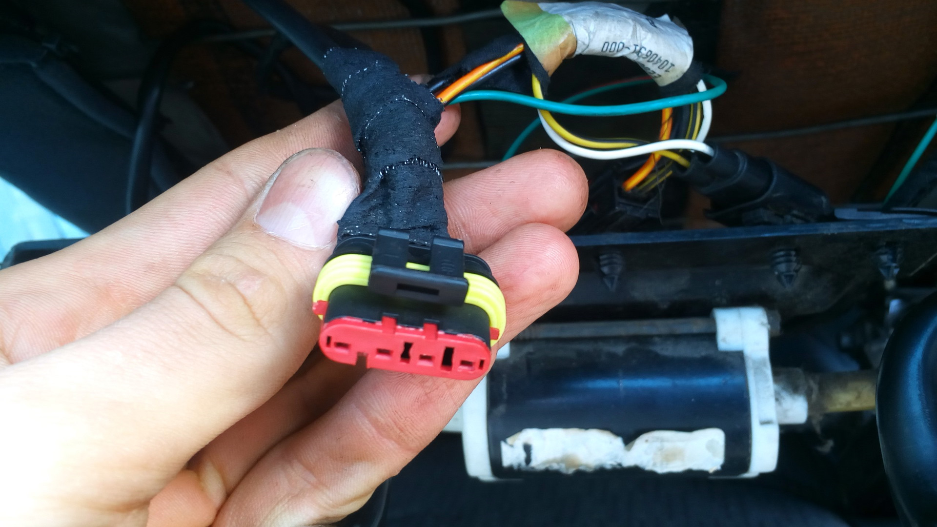

Пока Скорп ждет своего часа, я решил забабахать проводку для подогрева сидений!
А теперь все по очереди!

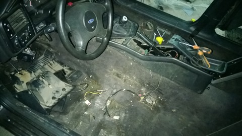

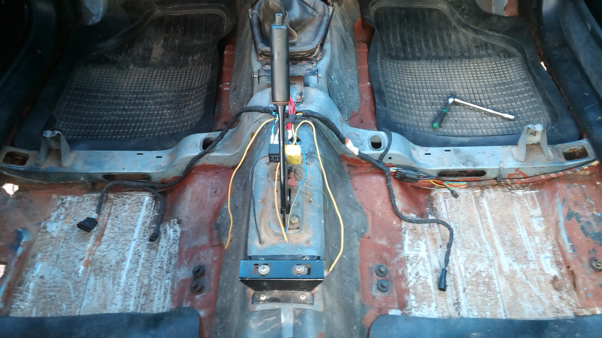

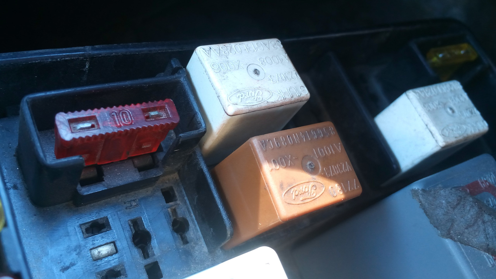

Купил я маленькое коричневое реле для подогрева, и установил его в блок предохранителей в секцию G.
Думал все! подогрев будет работать. Включаю зажигание, беру тестер а напряжение на 3 контактной фишки нету!
Потом мне объяснили что нужно еще проводку в подлокотник и 2 релюшки.
Нашел тему на Ford_club и на D2 про подогрев, вот тема, и ВОТ

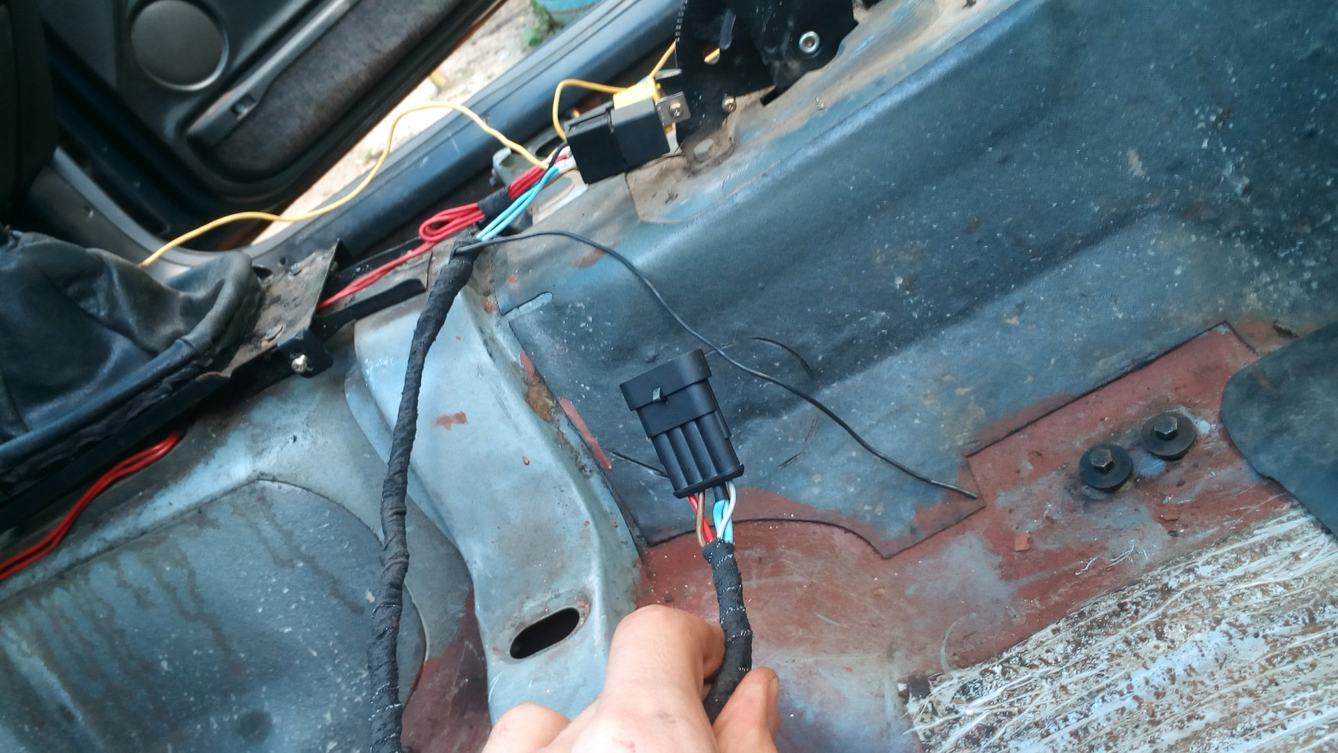

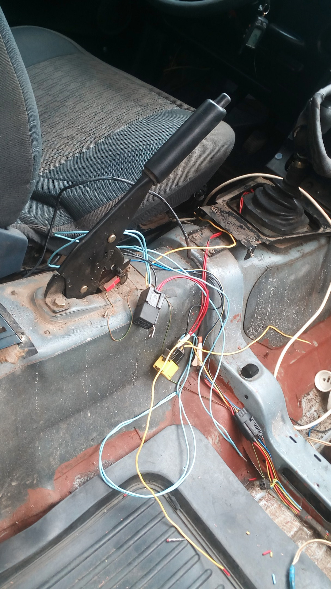

Там есть инструкция как подключить подогрев, кому лень заходить и читать вот она:

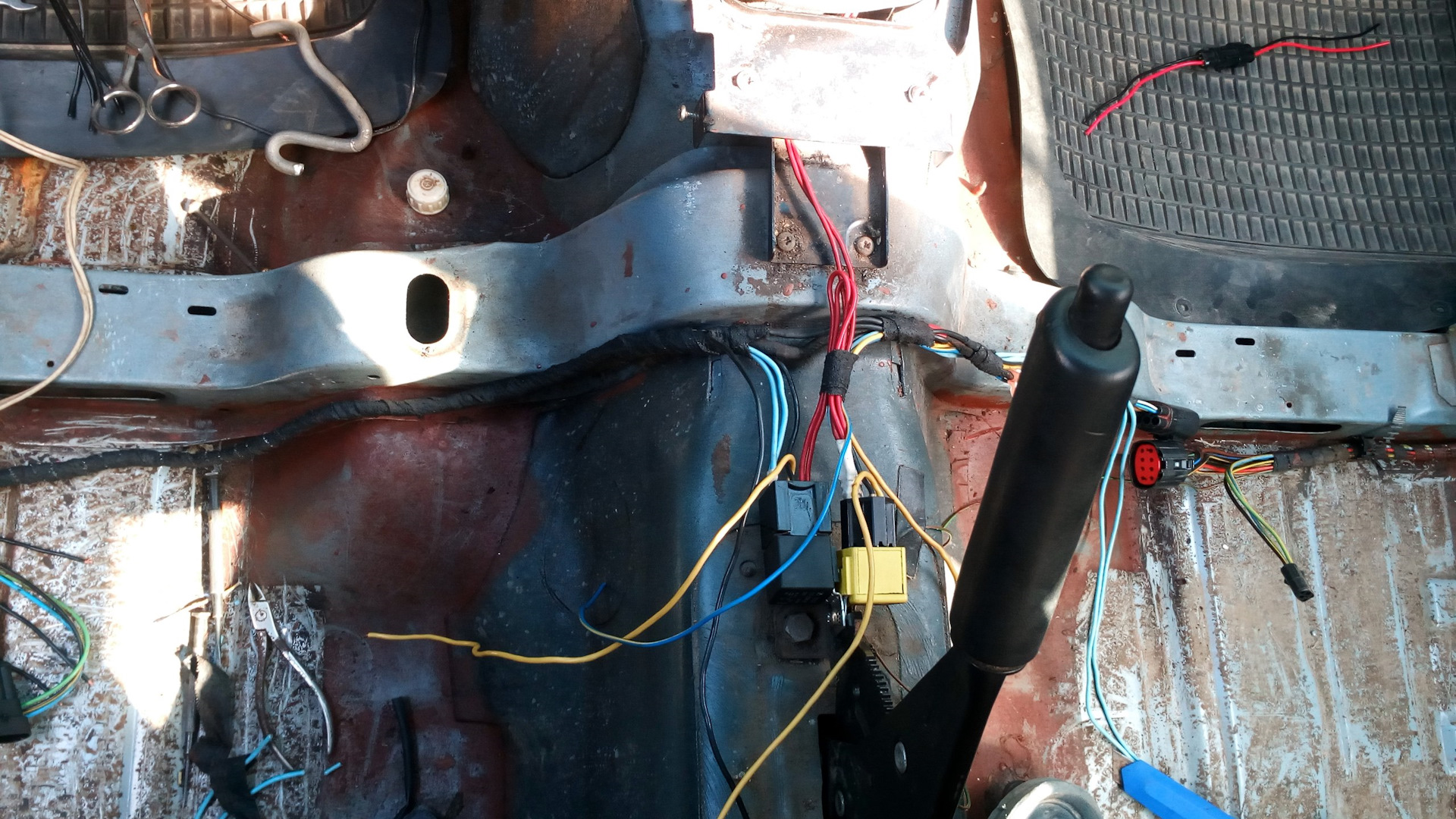

берешь стандартное реле с ножками 85,86,87,30
ищешь в проводке питающий провод с сечением 0,75 — 1,00 (5-7,5 А)
выводишь его на кнопку включения обогрева сидения
потом со второй ножки кнопки подлючаешься к ножке реле 85.
ножку реле 86 кидаешь на массу.
дальше ищешь питание в проводке с сечением 1,5-2,0 (20-25 А) (можно от прикуривателя)

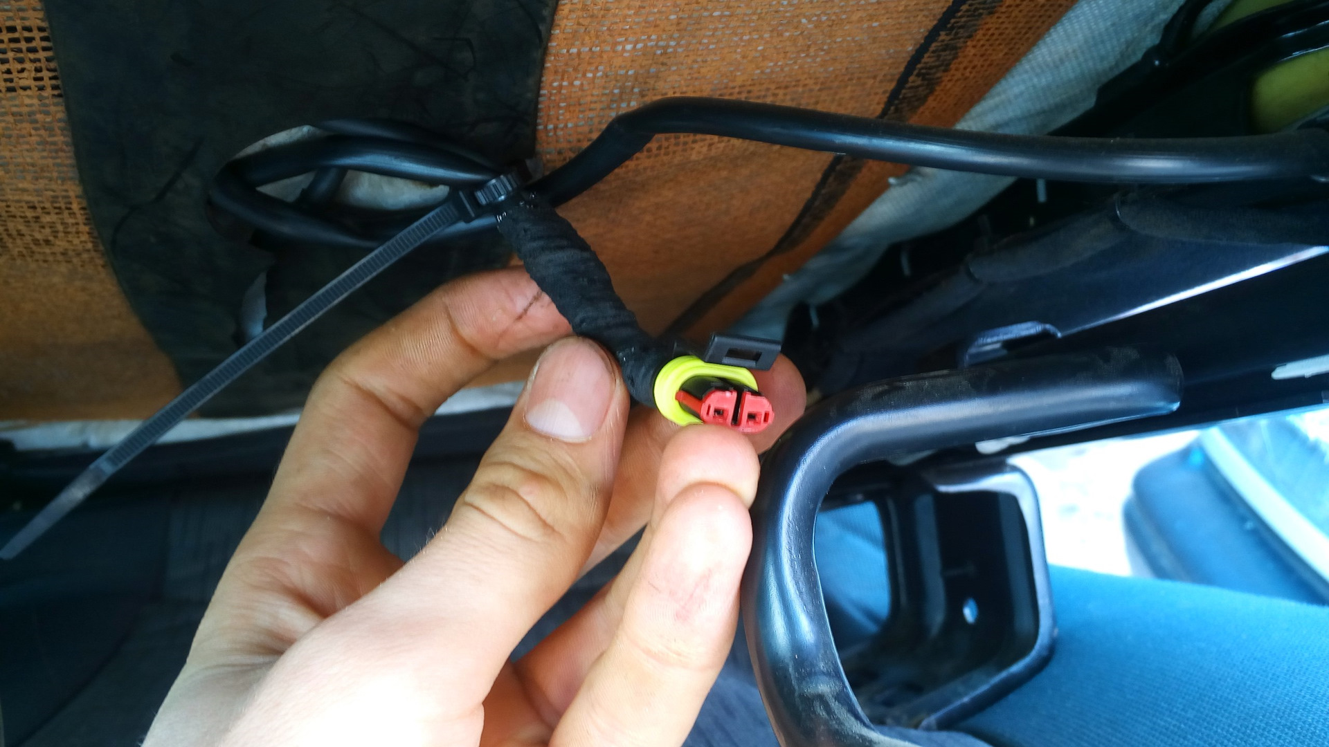

подключаешь его на 30 ножку реле, а ножку 87 к разъему обогрева
вторую ножку разъема обогрева кидаешь на массу.
Только смотри, возьми так питающие провод на кнопку включения обогрева, что бы он "оживал" только при включенном зажигании.
иначе забудешь выключить обогрев и умрет акум.
Так я и сделал
Питающий провод с сечением 0,75 — 1,00 (5-7,5 А) это желто-черный провод в основном жгуте проводки, на котором появляется +12 вольт при 1 положении ключа в замке зажигания. ВОТ для этого и нужно это коричневое реле.
Далее все подключал как описано сверху, Основной питающий провод взял + с прикуривателя. Если что то пойдет не так то в блоке перегорит 2 предохранитель(прикуриватель\подогрев). Ниже фото. Если есть какие то вопросы пишем)

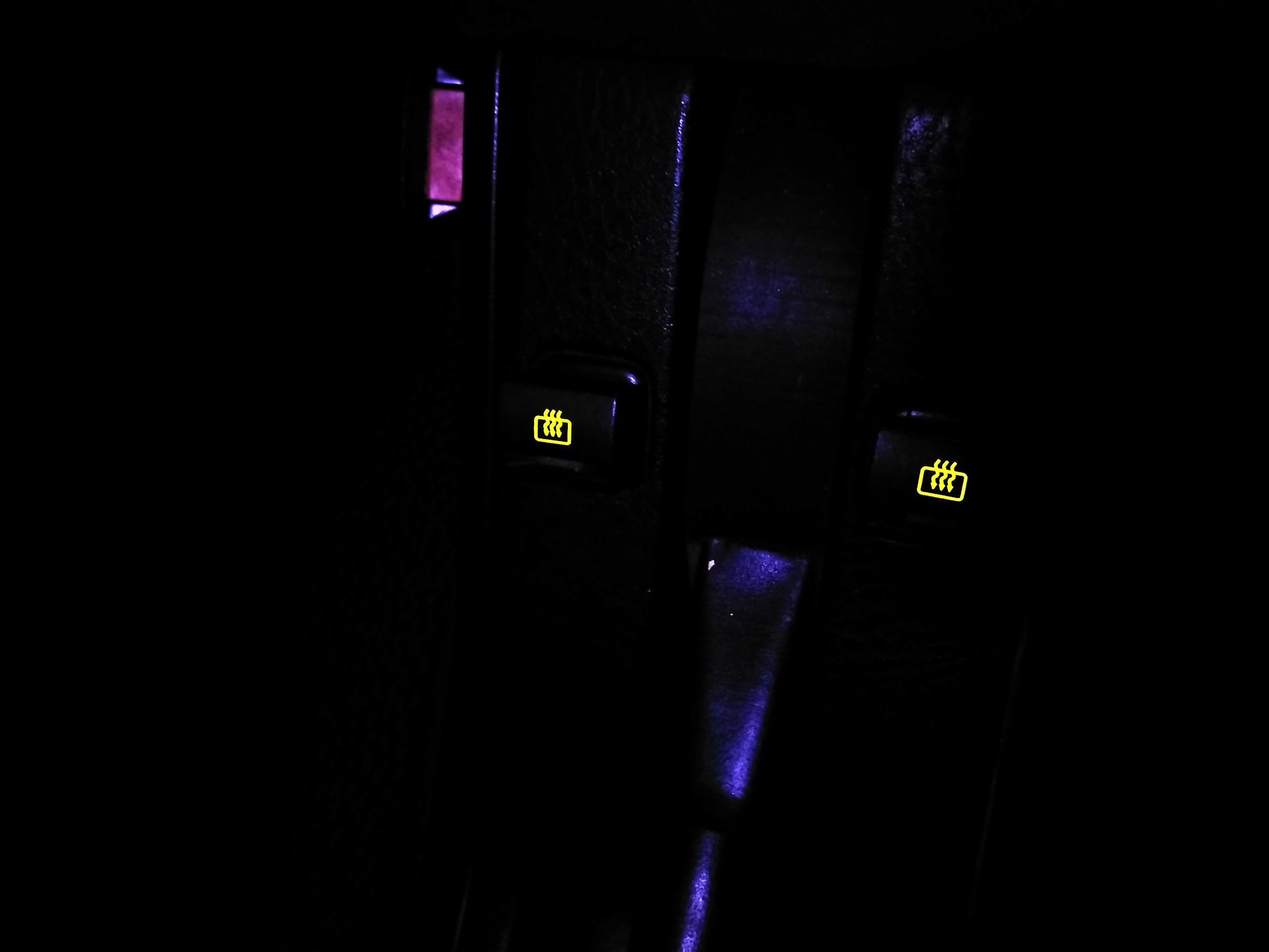

Поставил сиденья и проверил все работает и греет!
Да подогрев спинки и пятой точки желательно подключить последовательно друг-другу.

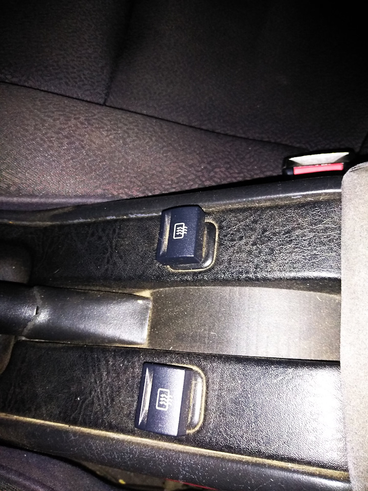

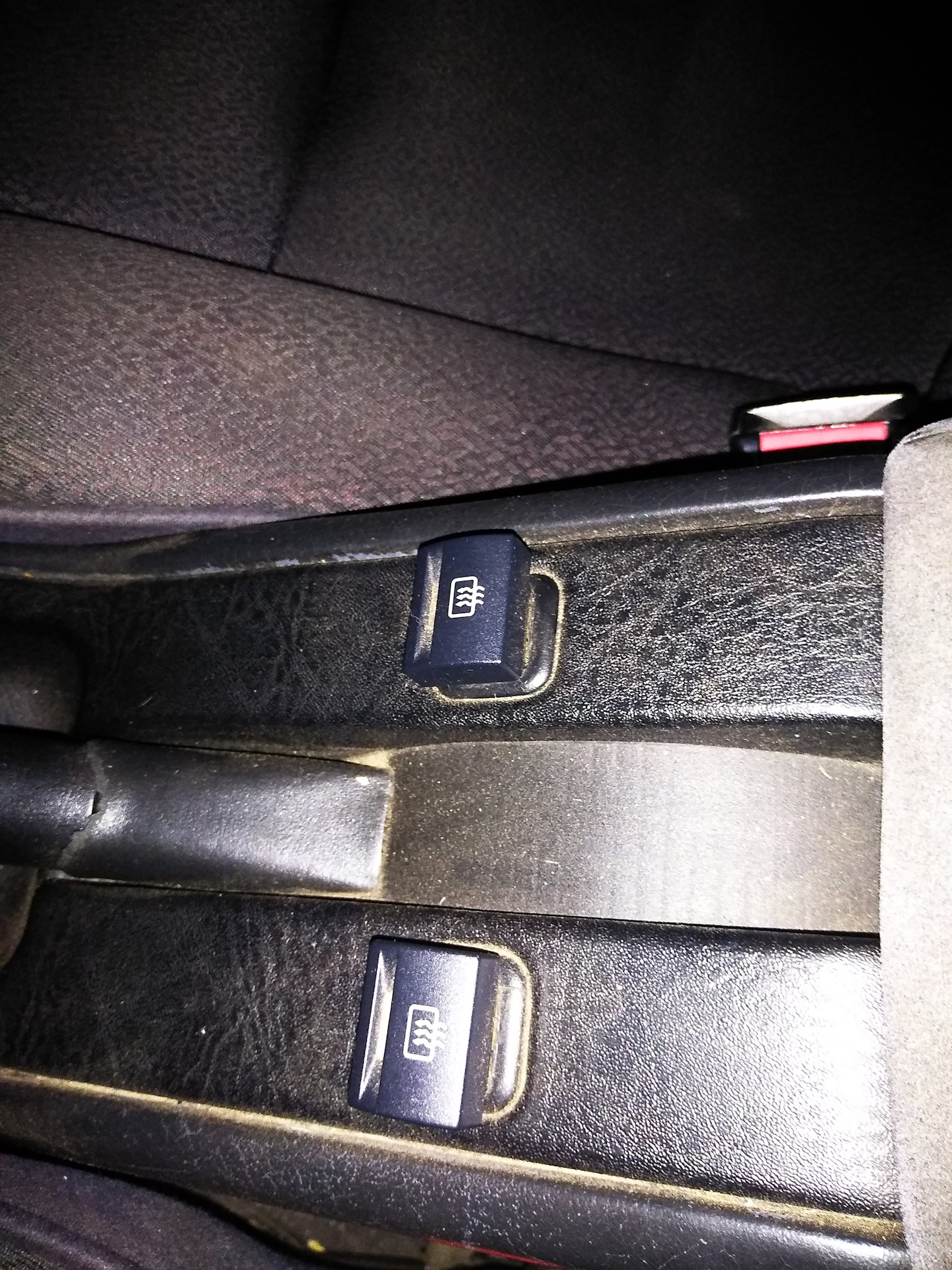

Если у кого то есть кнопки подогрева пишите обсудим.
Всем Хорошего настроения!
Комментарии 4
какие кнопки можно на подогрев заколхозить
Любые) я поставил от приоры
