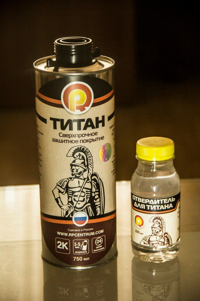

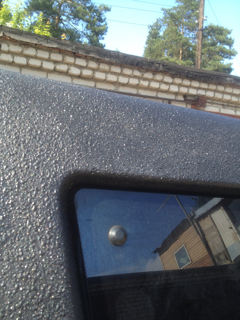

В связи с облезшей краской на кунге, было принято решение покрасить либо в Raptor U-Pol или во что-нибудь другое. Выбор пал на ТИТАН Rubber paint. Красить очень просто. Желательно разбавить растворителем (можно покрыть больший объем окрашиваемой площади и добиться нужной шагрени). В целом результатом доволен. Соседу после за пиво на Wrangler покрасил передний и задний силовые бампера.

Летом искал жидкую резину, и наткнулся на данного производителя rpcentrum.com В ассортименте у них есть даже жидкое стекло? В Москве на Байкальской.Эко кожа самоклейка(кожа крокодила) и прочая лабуда. Титан сейчас 1400 руб с отвердителем. Купил у них, потому что часто там проезжаю.

Не могу сказать, насколько он отечественный…Но по структуре мне понравился. Уже 3 месяца использую, пока ничего не отвалилось…
а гвоздиком царапается? ну или ветками
Ну от веток следов нет. Красил обычным антигравийным пистолетом. Если не добавлять растворитель, то шагрень огромная, да расход большой. В конце покраски думал, что на кунг баллона не хватит. Позвонил другу, чтобы он докупил мне еще один, а он мне и посоветовал растворитель добавить, и реально когда состав был жидкий, то накладывался ровными слоями, жаль что изначально так не стал делать…
