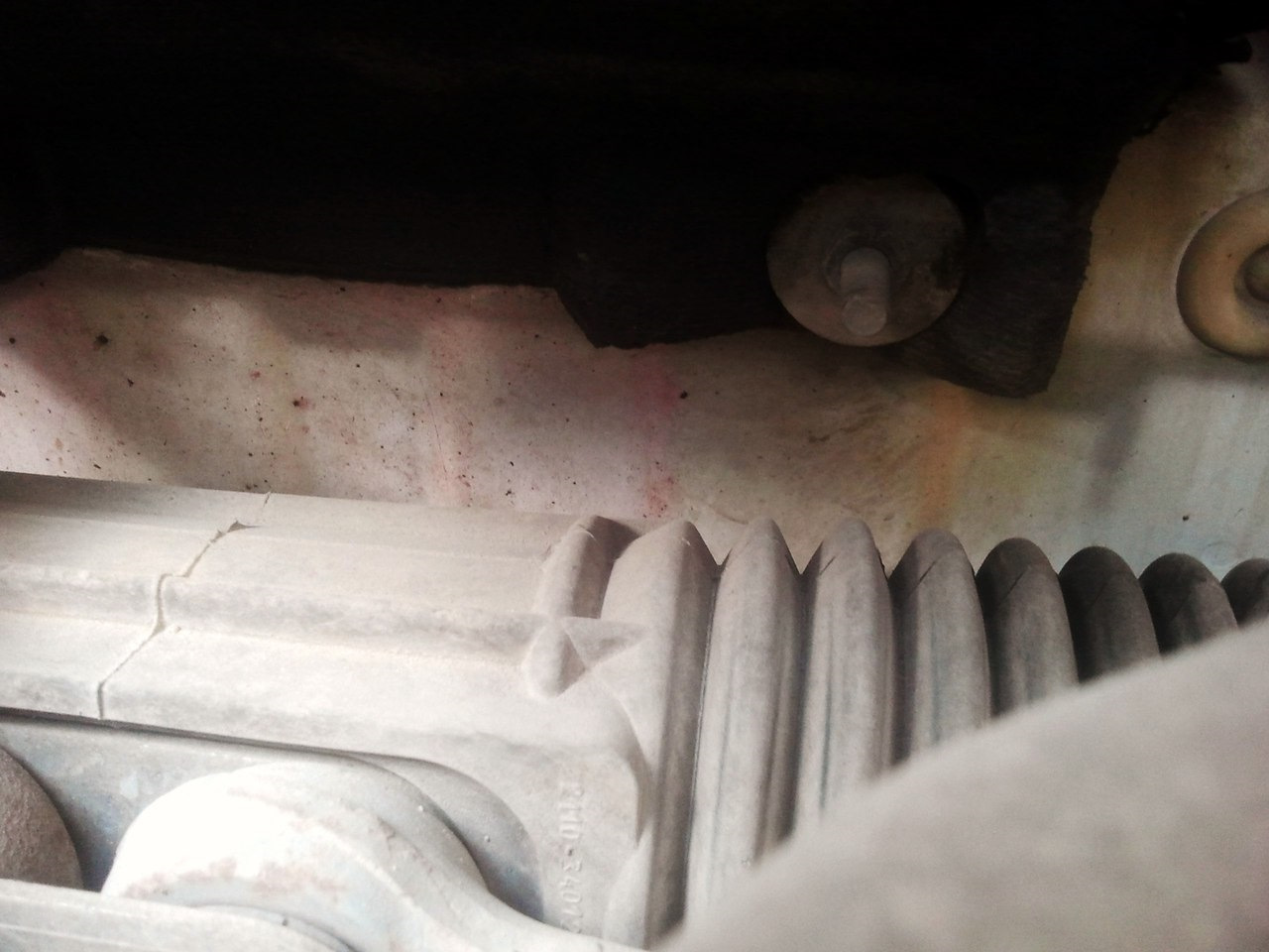

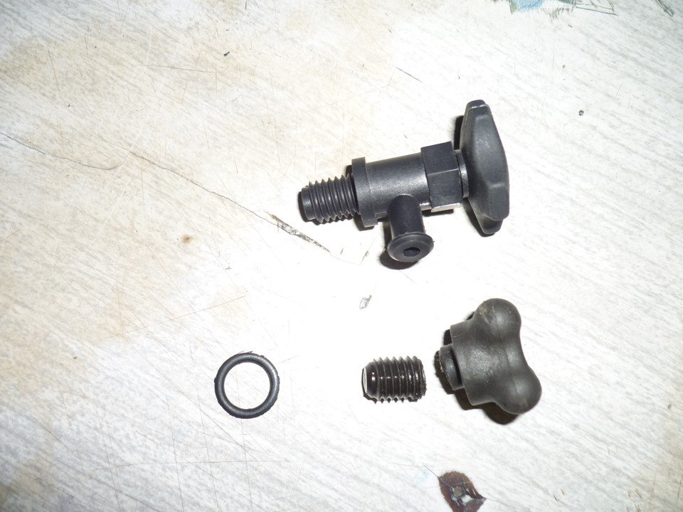

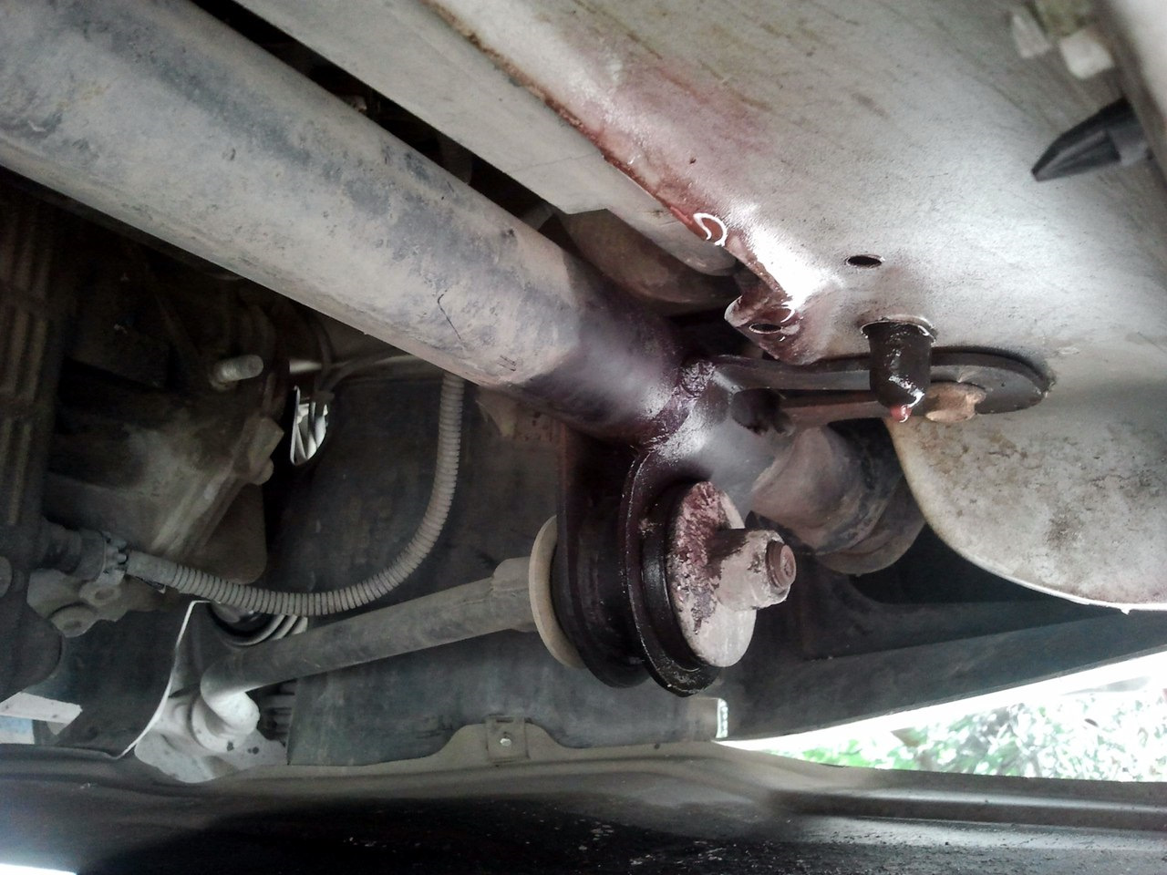

Явно не мой день. Под машину ничего не капало, заметил по жидкости в расширительном бачке, которой там нет. Начал осматривать, а радиатор писяет где-то снизу и все это попадает на защиту двигателя, из под радиатора печки тоже видны следы антифриза. Заехал на яму, снял защиту в надежде что это патрубок, но нет, всё же радиатор отработал. С другой стороны радиатора ещё капал сливной краник, решил чуть подтянуть его, ну и конечно же он сломался и весь антифриз начал выливаться)))
Заткнуть было нечем, защиту в багажник, завелся и уехал быстро к себе во двор.

А что сливной кран отдельно меняется? У меня просто тоже сломан и капает немного, вот думаю как лечить.
да, продается отдельно.
у меня просто то что отломалось, внутри осталось. доставать геморно)

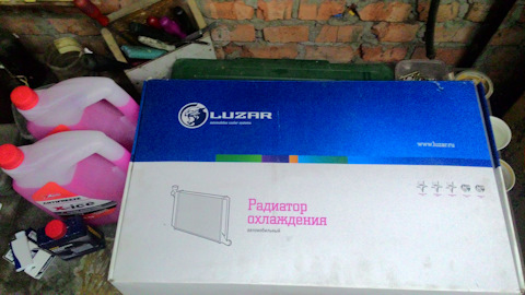

Хвалят радиаторы Luzar: www.luzar.ru/catalogue/ra…zhdeniya-priora-lrc-0127/ и www.luzar.ru/catalogue/ra…ne=1.6i+16V&year=2010& . Я себе ставил ДААЗ.
сейчас по магазам проехался.
одни лузар) 1850 руб. охлаждения и 750 руб печки вроде хорошая цена)
но на драйве встречал что хвалят ДААЗ
Когда у меня потекли, то не стал ждать какой-нибудь под заказ, а взял то, что было в наличии — ДААЗ.
покупай кондюк)
зачем мне кондюк? мне радиаторы нужны.
