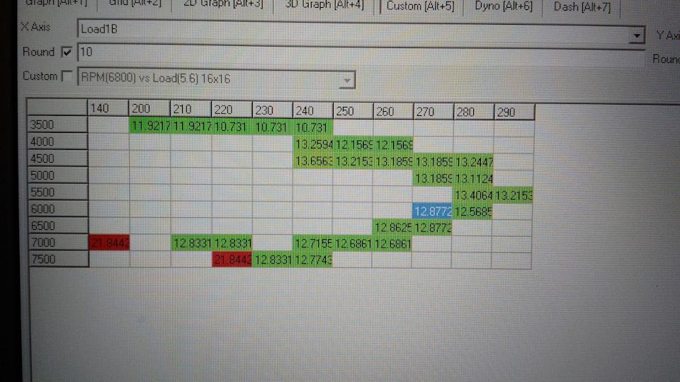

Все лето езжу я на эвике не сильно быстро. Но доставала меня одна проблема.
А именно, топаем педаль в пол выше 3000 оборотов, и внезапно мог произойти провал. Очень было похоже на то, как срут свечи или катушки.
Заменил катушки и свечи. Проблема осталась. Но я заметил, что после старта машины, минут 20, она не проявляется, а вот после, особенно если постоять в пробке, только усугубляется. Но тем не менее, к отсечке можно давить в пол, едет.
Не так давно начали смотреть смесь с RocketmanEVO. Выяснили, что в момент провала при наддуве, существует провал по смеси в сторону забеднения. Меняем насос и вроде бы провал по смеси ушел. И вроде бы радуемся, но не тут то было.
На следующий день я замечаю провалы в промежутке с 1000 до 2500 оборотов, но на наддуве их уже нет. Провал появляется с холостых и до 2500. Жмем с холостых разгон, но машина клюет носом в провале и после начинает разгон. Если же ехать на второй/третьей передаче на 1500-2000 нажать газ на разгон, то разгон получается враскачку, а выше 2500 уже ровный нормальный ровный разгон.
Тем не менее, последние 2 вечера я потихоньку выкатывал прошивку, а именно смесь. В первый вечер все хорошо, никаких проблем не замечено. Т.к. выкатывал бустофф и лоады до бустоффа.
Далее, вчера, при выкатах, все шло отлично. Смесь попадает в ячейки как надо, прям красота да и только. Спустя 40 минут прогонов, я настроил наддув в пике 1.7 со спадом к 1.3. Смесь получилась как на фотографии 1.
Все красиво. Может кому то покажется бедно, но не суть.

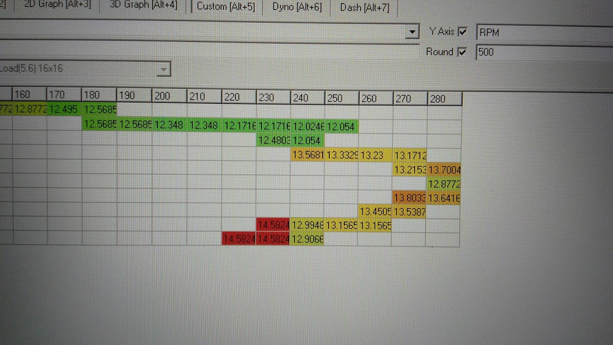

Тут двигатель на холостых затроил, и даже задвоил. Под газом, выше 2000-2500 начинает нормально работать. Раскручиваем и выезжаем на прогон. Получаем следующий график:
Тут уже вообще сплошной аларм по смеси.
В прошивке ничего не менялось, но видно, что смесь ушла.

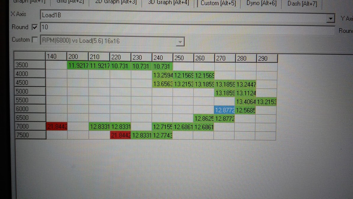

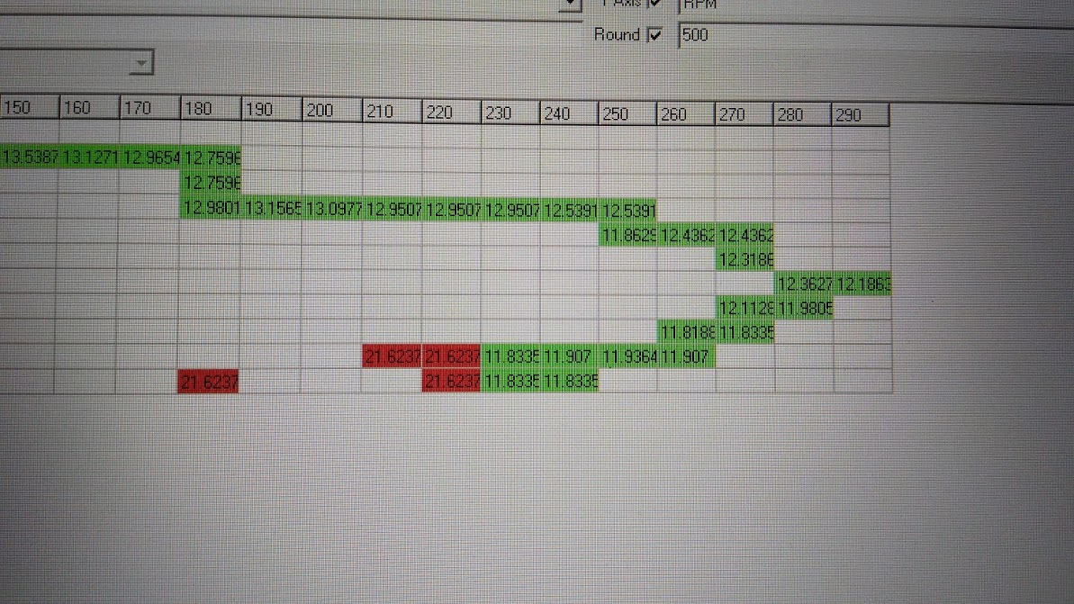

Останавливаюсь, глушу машину и минут через 10 делаем заезд и получаю 3й график.
Напомню, прошивка последние 3 графика не менялась. Прогон по одной траектории на третьей передаче.
Так вот, суть вопроса, почему так может происходить? Почему при прогреве автомобиля могут быть провалы на донаддувных режимах и забеднение смеси на наддувных?
Первое что приходит на ум, бензонасос. Его заменили на исправный. Но с исправным появился провал с 1000 до 2500 и забеднение на наддувных режимах. Видно четкую границу провала на донаддувных режимах. 2500 об. Что там может происходить? И откуда при нагреве появляется забеднение смеси при наддуве?
Я уже сломал голову, куда копать?
Может есть какие соображения? Просадка по напряжению? Не работает реле?
Поделитесь пожалуйста мыслями. Заранее спасибо.
ЗЫ: Опрессовка впуска сделана. Дыр нет. Компрессия 12.5 на холодную, двигатель как новый. Новые свечи и бензонасос.

Я думаю проще всего начать с реле, дабы исключить окисленные или подгоревшие контакты и просадку напряжения из-за непереключения цепей низкого и высокого напряжения питания насоса. Машина в возрасте, самое время иметь дело с окислами контактов.

Подключаться к мозгу и смотреть ошибки/снимать логи. Если насос в норме и слишком много воздуха, смотреть все, что связано с подачей воздуха в систему — датчики, заслонки, патрубки.
Спасибо. Именно это и делал.
Я вижу только карту смеси, потому и спросил. Очень похоже на то, что мозг видит меньше воздуха, чем есть на самом деле.
Т.е. при нагреве маф начинает выдавать неверные данные?
МАФ, проводка — первое что приходит в голову.
Спасибо. Интересная мысль. Снимму логи с мафа.
