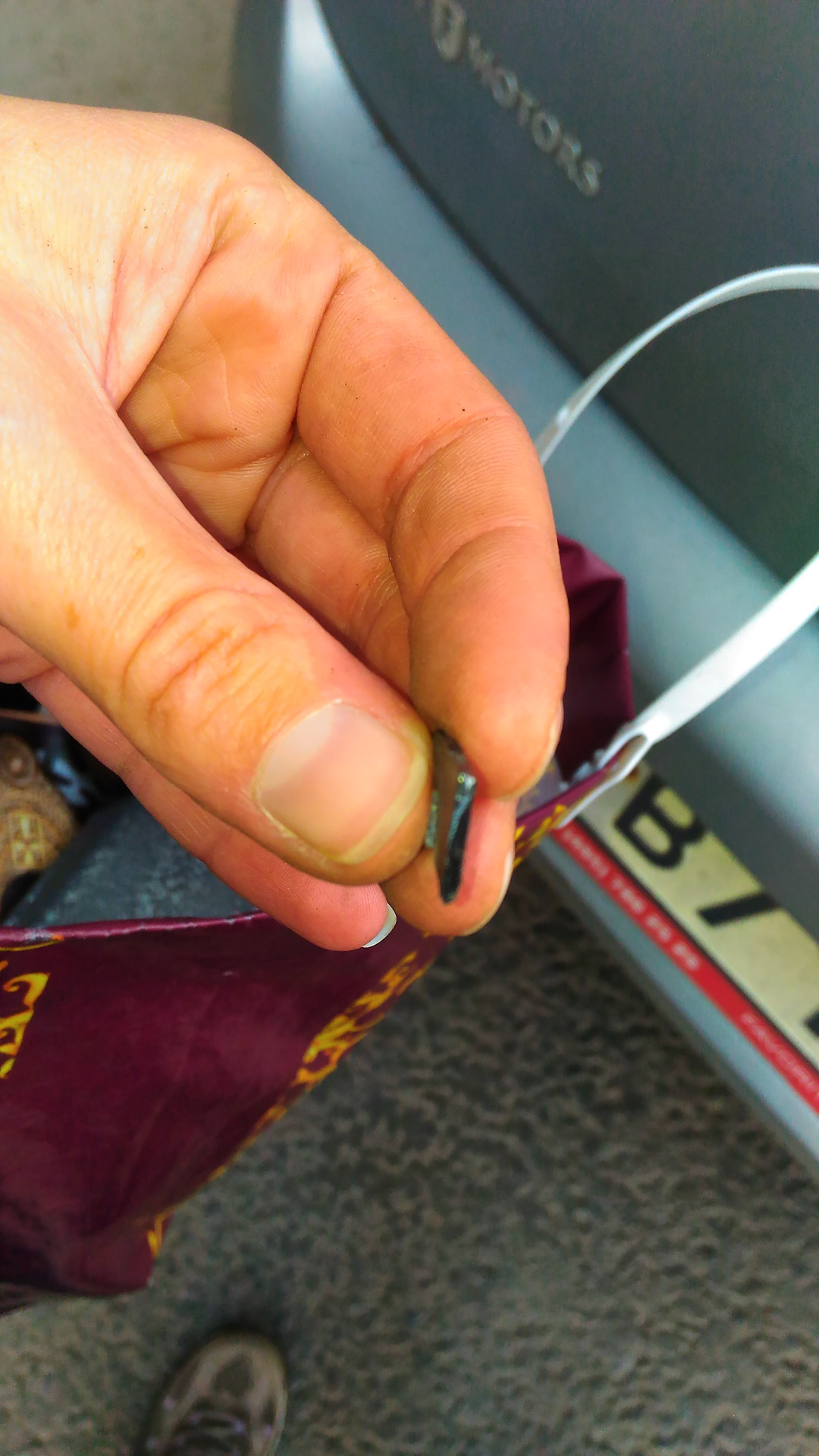

Щетка была заменена, но проблема осталась. При замене старой щетки на новую была сломана часть крепления защелки, которая идет в сборе с рычагом щетки заднего стеклоочистителя, но очень "удачно" — щетка не выпадала из крепления, пружиной поводка прижималась к стеклу и на скорости потерять ее было не возможно. Задний рычаг был разобран, что бы подтянуть пружину. Разбирается он просто. можно разобрать сняв предварительно с автомобиля просто "сломав" его сторону обратную той, когда рычаг поднимают для замены щетки. Либо не снимая с машины — когда рычаг прижат к стеклу, берем его в руку и тянем влево, пока сочленение рычага не выйдет из подвижного шарнирного зацепления. Тогда более длинную часть приподнимаем над шарниром и она остается в руках, позволяя освободить пружину. Пружина была чуть укорочена, методом откусывания старого крючка крепления, который ближе к моторчику и загиба нового крючочка. Рычаг стал прижиматься к стеклу лучше, но не на столько, как хотелось бы. Было принято решение рычаг менять.

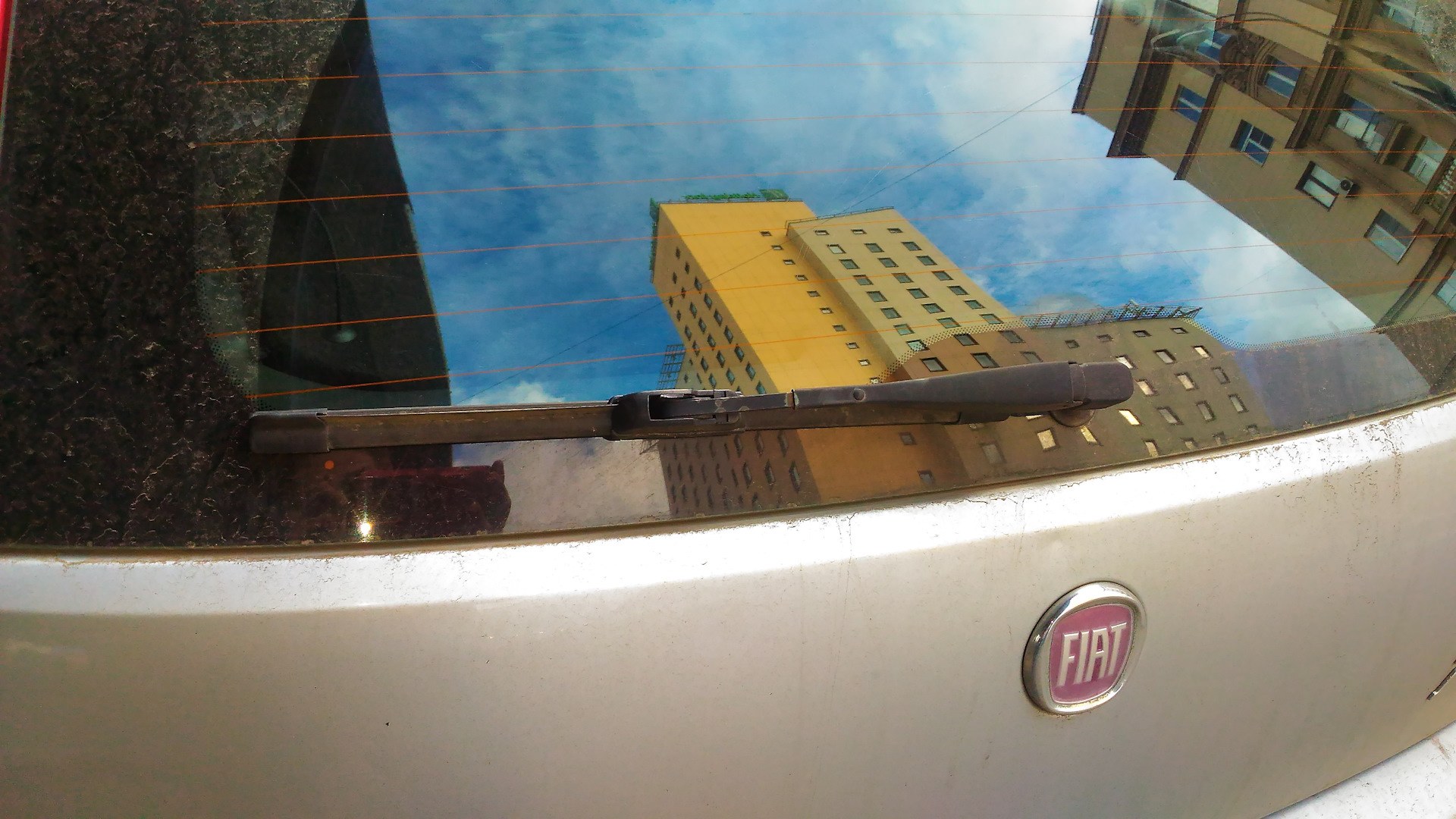

Решение было найдено — Рычаг от ВАЗ 21 111.
Он короче штатного, у него крепление под крючок. Он сильнее прижимает щетку к стеклу. Встал без каких либо переделок. С ним я использую щетку 15" — 380 мм такую же как и правую спереди.В продаще есть куча щеток с наборов креплений и практически ко всем видам креплений на рычагах стеклоочистителей ( вообще была приобретена новая на перед, а старая переставлена на зад, просто с использованием другой клипсы из набора, поставляемого с щетками). Зона очистки стекла увеличилась в районе выхода оси моторчика, по внешнему краю стала чуть больше на сантиметр примерно. Положение щетки на стекле отрегулировано на 2.5 см выше штатного, т.к. штатный поводок имеет изгиб, а от ВАЗ прямой. Ничего ни где не цепляет, чистит великолепно, плюс экономия на щетках — износилась спереди — переставим на зад. :) Стоимость переделки 150 р рычаг и 200 руб. новая щетка. :P Ну и время на снятие старого поводка, время, он бесценно!
PS. так как поводок для щетки ВАЗ несколько тоньше чем обычно передние поводки на большинстве автомобилей, то стандартная щетка имела некоторый люфт в месте присоединения поводка к дворнику.
В итоге из одного из кронштейнов, прилагающихся к продающимся щеткам я вырезала небольшую прокладку.
Пробег на данный момент год. УСЕ РАБОТАЕТ. щетка чистит, прокладочка не потерялась
