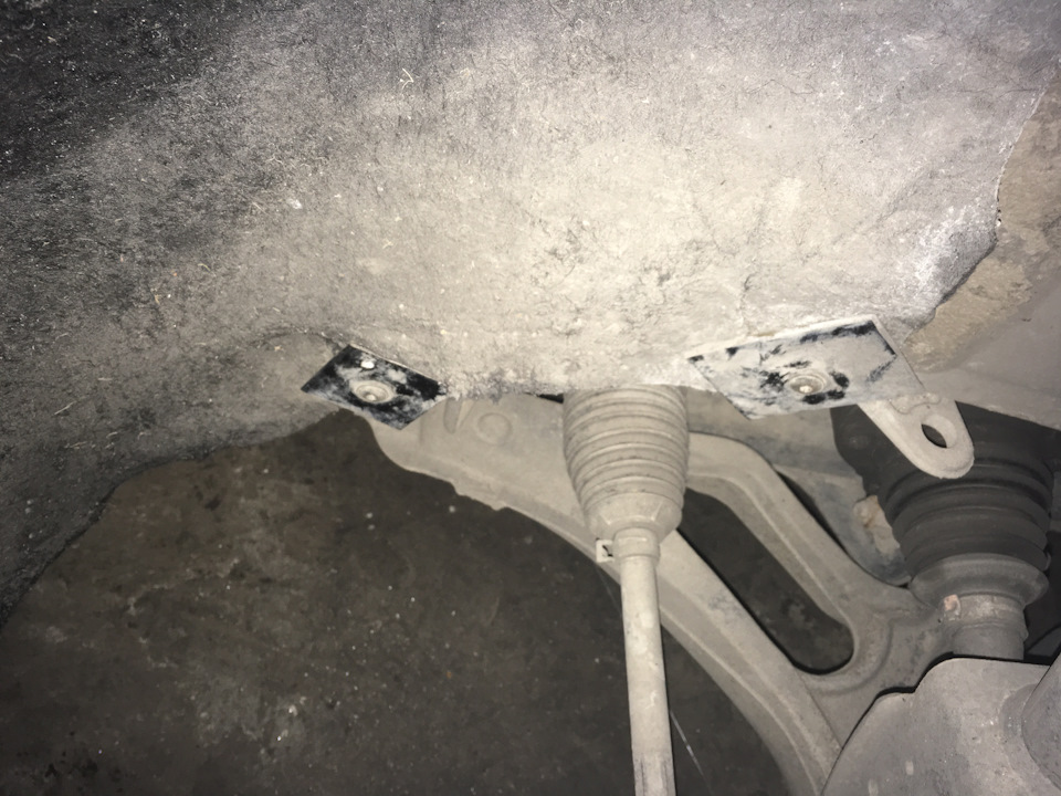

Привет парни. Сразу скажу — какое же ГуаНо подкрылки передние на Туареге. Какие то как валенки. Не знаю почему такое решение приняли на vw ! Почему они не из пластика ка на нормальных машинах ! Задние же пластиковые. И проблема даже не в том что они плохо вымываются от болота и травы и песка а в том что она тупо рвуться. Мой передний правый порвался и шоргал. На сто( VagDoctor) мне его как могли укрепили. Но думаю это не на долго. Он уже как тряпка. Если конечно ездить тока по асфальту то им может и ничего не будет. Но асфальт не про меня. Если он даже доживёт до зимы то зимние покатушки его точно оторвут. Цена нового vag 1654 Грн. И Доставка и установка итого будет 2000 примерно. И я готов. Ждём отрыва ! А пока вот фото что было и что стало. Всем не болеть

Я себе заказал пластиковые фирмы tyc. Хорошие такие, плотные.
306vwf098 левый и 306vwf097 правый — Такой Номер ?
Как сели ?
Пугают что не подходит по креплениям.
Дай инфу плиз, т.к. тоже надо менять.
Хорошо сели, ниче не пилил.

В отпуске делать было нечего -взял кусок от старой шинели, положил со стороны двигателя и прошил ушло часа полтора! Вчера залез и посмотрел полёт нормальный!
Ооооо Шанель шить … во ты оно немецкое качество …)))
У меня дорестайл, и тоже впереди стоят "Валенки". Вполне устраивают, они лучше чем голый пластик поглащают шум.
Отремонтировать можно за пару часов.
Снять с авто, отмыть верхнюю поверхность от пыли и проблемные места проклеить парой слоёв стекломата на эпоксидке, проковырять новые дырочки и впихнуть на место (там досохнет)

на дорестайлах они пластиковые
И без решётки как мне подсказывают?
Купи от 3.2 бензин они пластиковые))) по крайне мере у меня пластик 100%
А они Подойдут ?
Думаю да, на д2 вроде ставил народ, только одно на них нет окошка (решетки) для интеркулера
У тебя нет решётки ?
Нету, т.к у меня нет интеркулера))
Может у тебя дубль какой стоит?
Посмотри с внутренней стороны должен быть оригинальный номер VW
У меня они гладкие пластиковые.
И с внутренней стороны номера оригинальные…
Машина дорестайл?
Да
А у нас рестайл, и подкрылки не пластиковые совсем.

Такая же фигня и тоже с правым.
Китай есть за 1000 Грн. Но думаю не стоит менять на Китай. Лучше на такое же самое сменить. )))))
У меня не так сильно порвалось, пока сделал как у тебя на последнем фото, только хватило одной железяки:-)))
Да у меня две. И то. Херь все это. На пару дней. Ну или месяцев. Максимум
У меня вроде держит.

Проклей эпоксидкой на стекломате.
