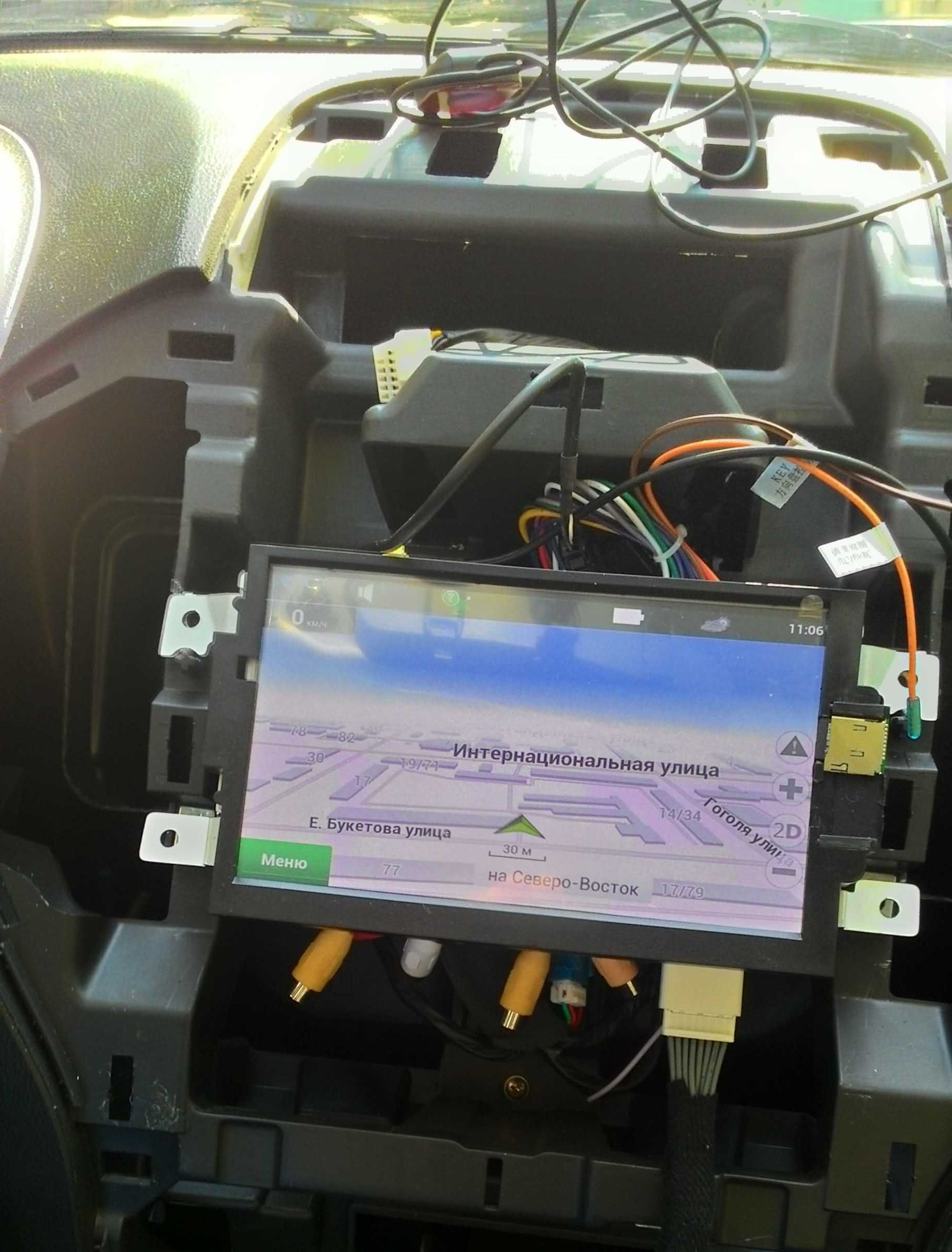

Спасибо всем за комментарии к первой части! Итак, новое головное устройство (далее ГУ) получено. Собирался устанавливать силами сертифицированных специалистов, но наш соратник DmitriiRn пристыдил мою лень и помог советами и ссылками, за что ему персонально хочу сказать "Большое спасибо"!

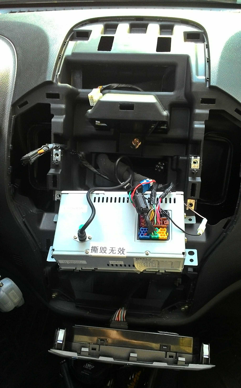

Сразу скажу, что не так страшен чёрт, как его… супруга :) На всё и про всё у меня ушло 5 часов. Делал всё под окнами и один. Кот отказался помогать, сославшись на какие то важные кошачьи дела, но контролировал мою работу с подоконника.

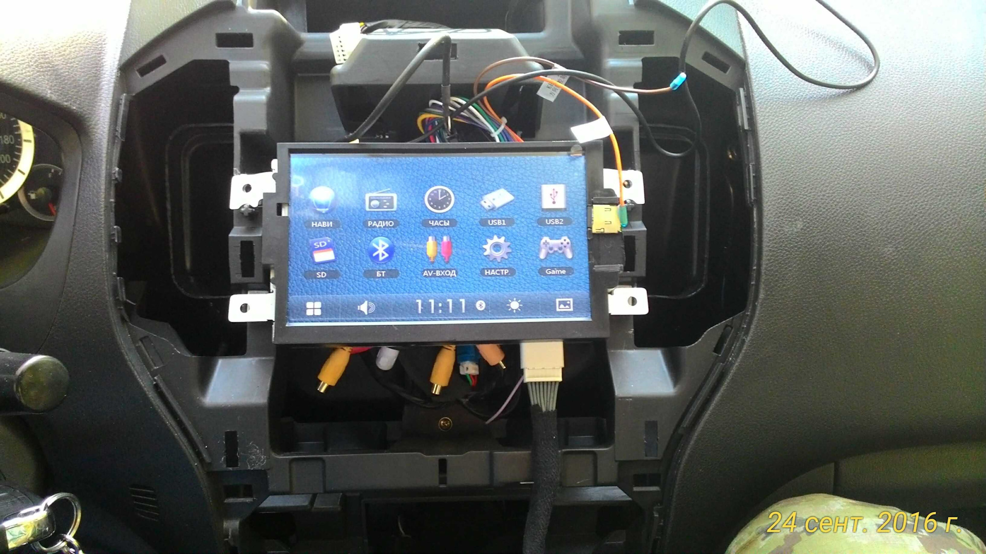

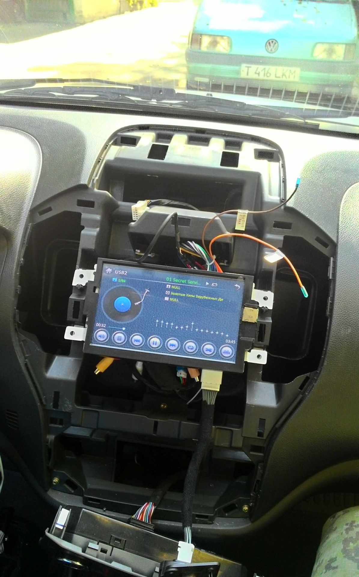

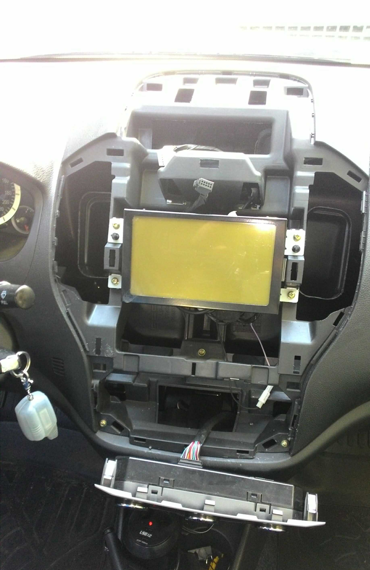

Самое трудное — снять блок управления печкой. Защелки полюбовно не открылись, пришлось прилагать усилия.

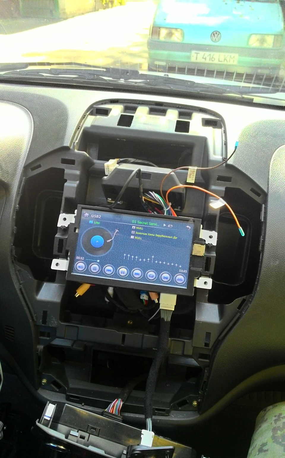

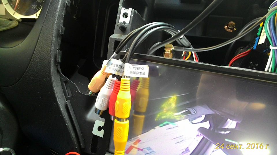

Подключил новое ГУ "на сопельках", проверил. Работает!
Проверил навигатор

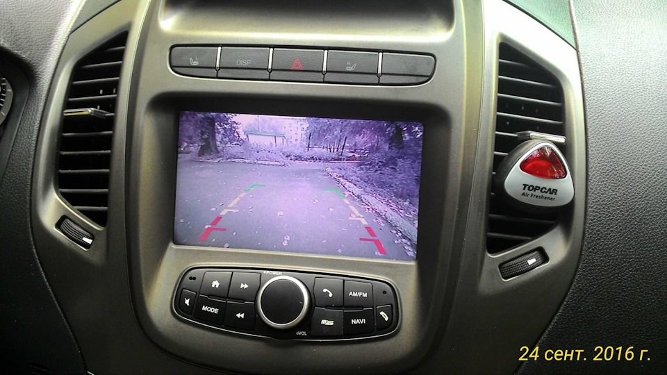

питание подавал с разъёма ГУ, управление — провод REVERSE на +12 вольт. В дальнейшем плюс питания был подан по распространенной схеме через "сквозной" провод кабеля камеры. Питание камеры взято с разъёма правого заднего фонаря. Плюс — бирюзовый с синей полосой, корпус — чёрный. (инфой поделился Liseratum, за что ему отдельная благодарность).
Кабель камеры тащил слева понизу, остался запас сантиметров в 70, оставил его в нише за ГУ, сама камера установлена между фонарями освещения номерного знака. Там всё просто и муторно, фото не делал. Антенну навигатора приклеил в нише, за часами, как можно ближе к лобовому стеклу. Оттуда уверенно ловит 7-8 спутников. Сборка затруднений не вызвала.

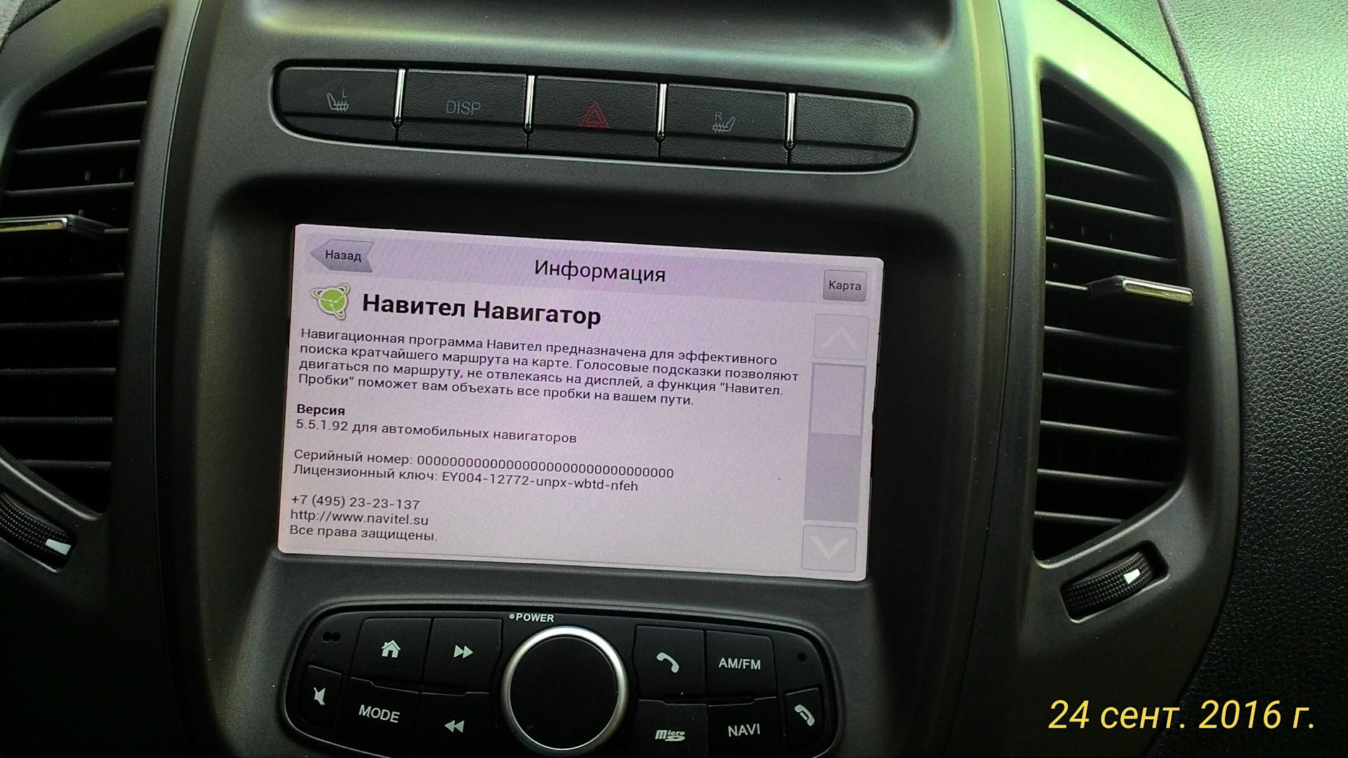

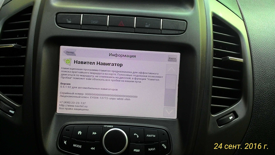

Навител старый, буду думать как обновить. Если у кого есть мысли, с удовольствием выслушаю.

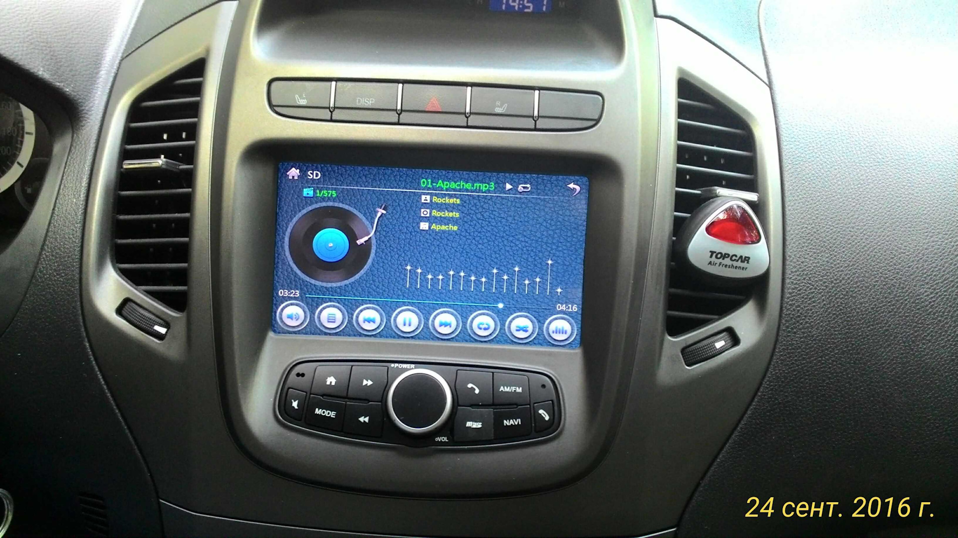

В целом доволен. Пара фоток.

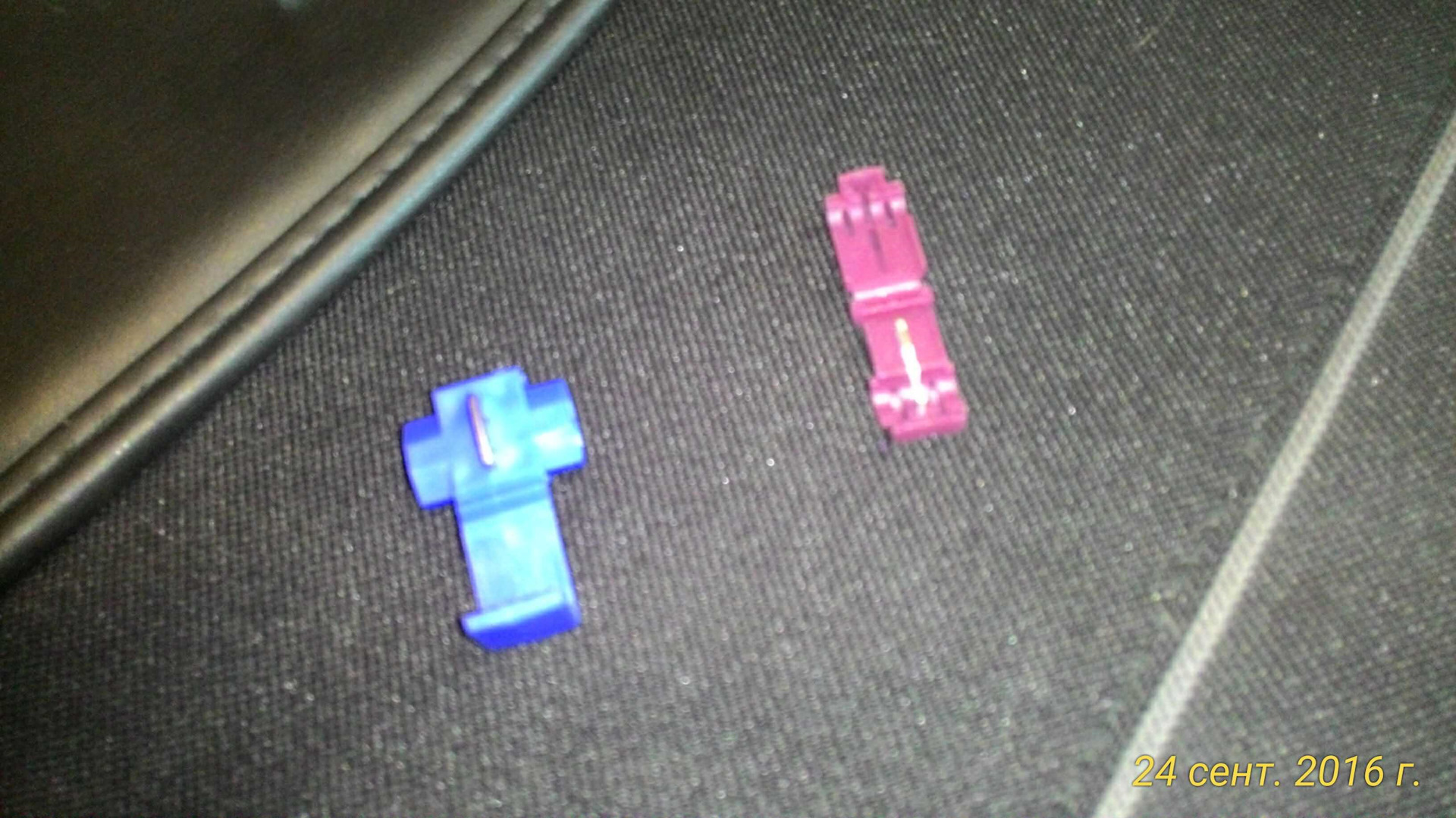

Все соединения и врезки производились при помощи всем известных приспособ с Али.
Звук субъективно лучше, чем на "родном" ГУ, мощность явно выше. Жаль, что нет задних динамиков, интересно было бы послушать "полный звук", но это впереди. Видео не пробовал ещё. Камера работает уверенно, работающий двигатель на стабильность изображения не влияет.
Проверил работу блютуза. Всё отлично, телефон Xiaomi подключился быстро, ГУ "увидело" телефонную книгу, музончик, соединился через ГУ без проблем. Собеседника слышно отлично, без искажений, но он жалуется на слабый уровень сигнала. То есть, микрофончик в ГУ слабенький. Жаль…

Итак, прошло почти четыре года. "Приблудки" как ни странно, до сих пор работают, а вот "родной" кабель камеры в суровые зимние морозы всё же приказал долго жить. Конкретно на месте изгиба, на рычаге багажника. Притянут был стяжками, без фанатизма, но… Помер.
Зимой этим заниматься было в лом, дождался тепла и вырезал и заменил метр кабеля (на всякий случай). Кстати, ощутил в полной мере пользу камеры при её отсутствии :(

У меня стоит навител 9.6.хх без инета и 7 дорог и ничего не глючит, а еще хобдрайв 1.35 для win ce
Не обнавляй навителом, начиная с 6 версии требует больше оперативки при прокладывает маршрута и ведения по нему. А начиная с 7.Х навитела нужно 512 мб оперативы, а то порой зависает при прокладке и вырубается. Проверено на авто навигатора, коих у меня валяется 3 штуки, всем возвращаю 5 версию! У меня планшет с 512оперативы стоит (да знаю что мало) на 9 версии навителом чутка дольше думает при прокладке маршрута, до 9 версии не замечал этого
А карты к "пятёрке" какие подходят?
Morfey86rus
да всё ок у меня. может у тебя какие-то глюки. у меня отдельный навигатор уже достаточно старый пионер. Была 3,5 изначально на нем. Сейчас уже 7x на сколько помню ( последняя которую нашел на WIN CE ) и всё ОК

Приспособы лучше выкинуть, как минимум на скрутку с изолентой, а лучше пайку, иначе будут контакты пропадать. А по навигации — мне сильно понравилась прога 7ways — только хз, как ее ставить на WinCE

На счет навигатора не спеши обновлять… Говорят последнии версии…требуют больше памяти
функционал карт у старых версий как у политической карты мира
