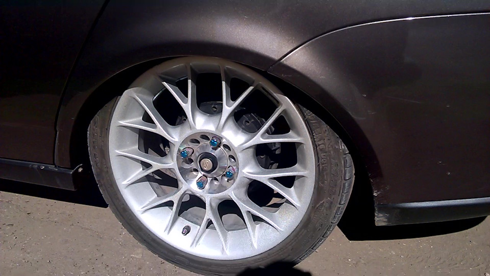

Диски Enkie r16 7j 4x100, резина 195х45, пружины -90 технорессор, стойки -70 демфи, по поводу пружин я лоханулся взял драйф, жду теперь когда придут комфорт, а то езжу как на телеге,

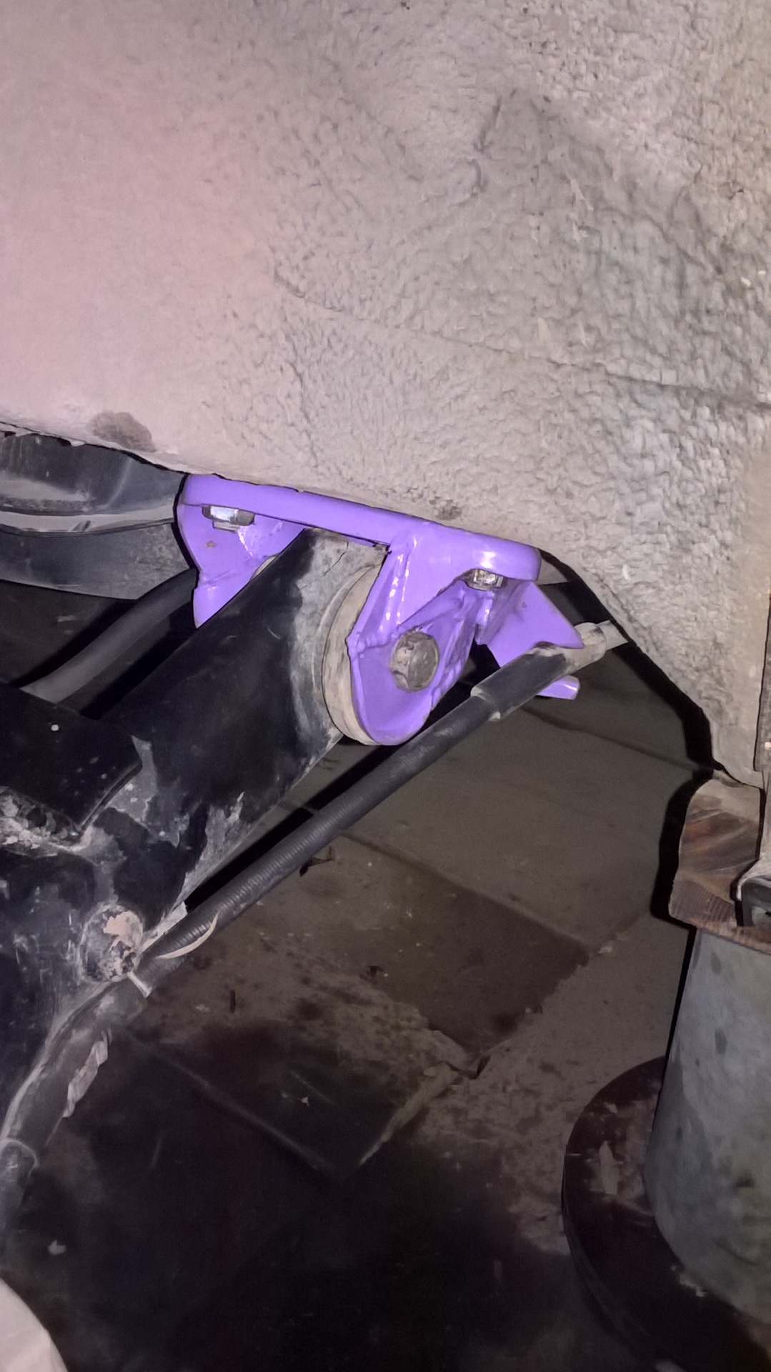

сразу скажу, что лишними затратами были:проставки по 10мм-4шт., и смещение задней балки, диск сильно упирался в задний бампер
, эти вещи мне не пригодились.
Ступицы были переведены на шпильки, шпильки камазовские, цена не большая,
с обой сторон в итоге были укорочены примерно на 1см-1,5см,
с гайками тоже возникли проблеммы:
1.это то что их диаметр впритык подходил в отверстия в диске, но так как родная разболтовка 4х98, а диски 4х100, они не закручивались, но тут помог токарь
2.это то что гайки не с эксцентриками, тут я еще не дорабатывал, но позже я собираюсь у того же токаря срезать конусы полностью, купить гайки с нивы, срезать и от туда аккуратно конусы и поставить их
Сделан был отрицательный развал зад -2,5
перед -2, но у же на сходразвале

диски подошли хорошо, терло только кромку заднего бампера, но со временем притерлось

Трет? Проставки сколько мм? Подвеска во сколько обошлась? Как по ходовым качествам?
не где не трет, подтирал только задний бампер но притерся, от чашки палец расстояние, проставки не ставил, вылет диска 40, цену не знаю точно, но примерно 15, машина чуть жестче но не значительно, самое главное как я с пружинами не обосраться, стоят комфорт сейчас, и все норм, устойчивость на поворотах прибавилась, в связи с отрицательным развалом, я бы сказал очень прибавилась)
