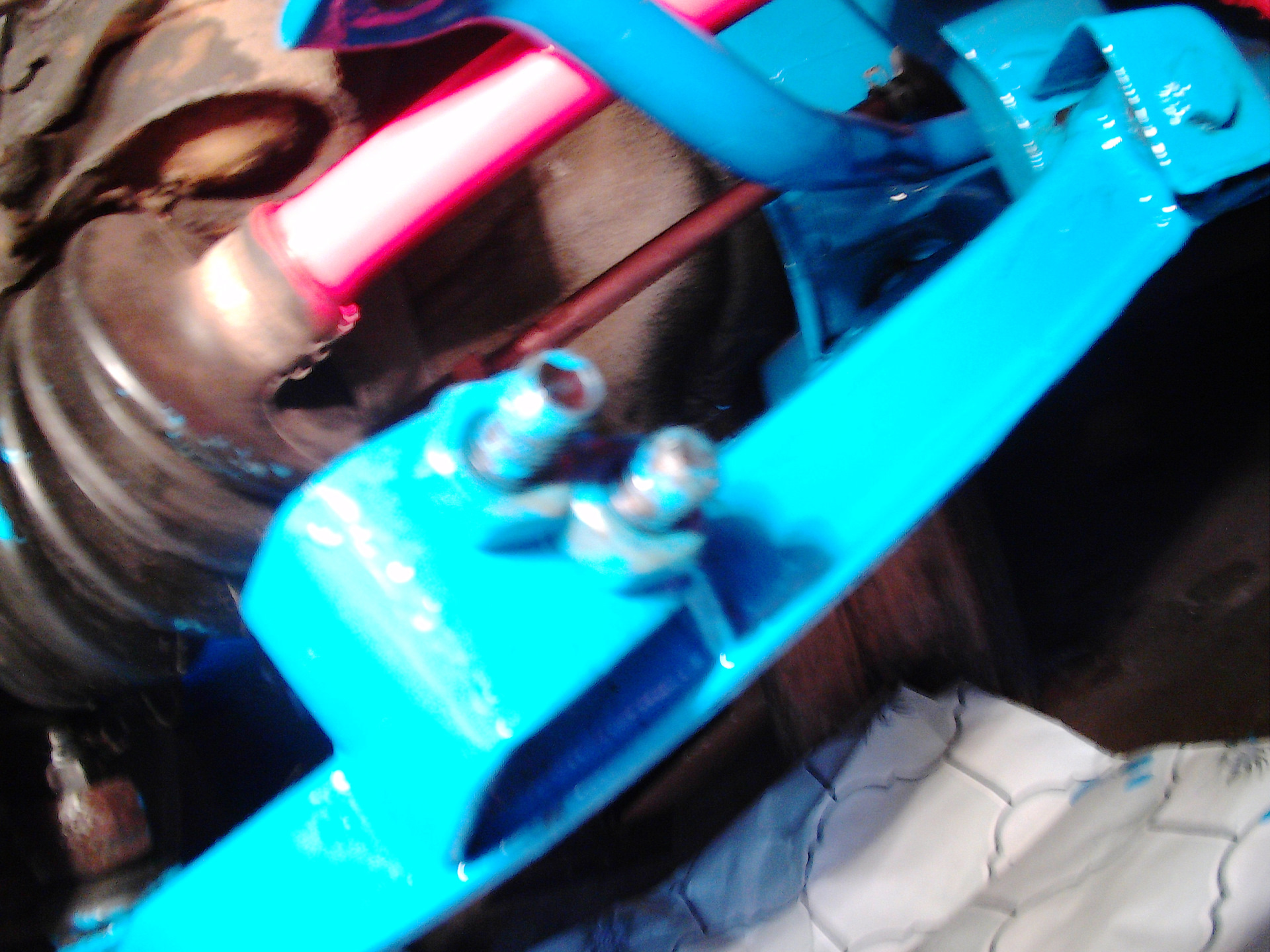

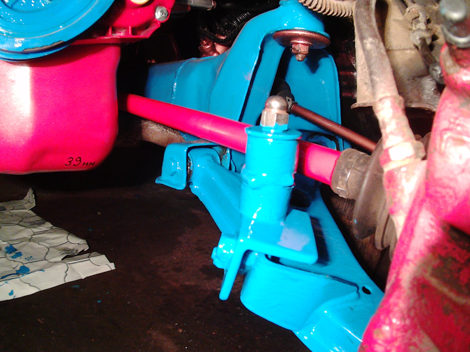

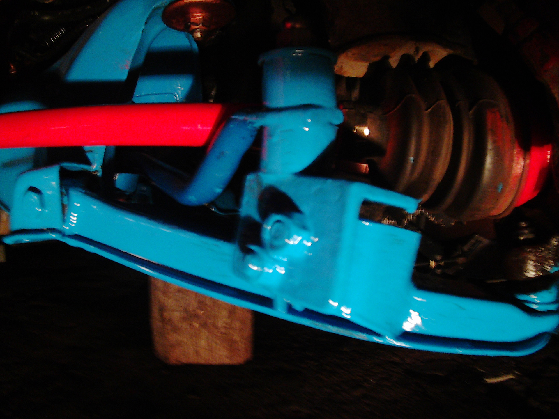

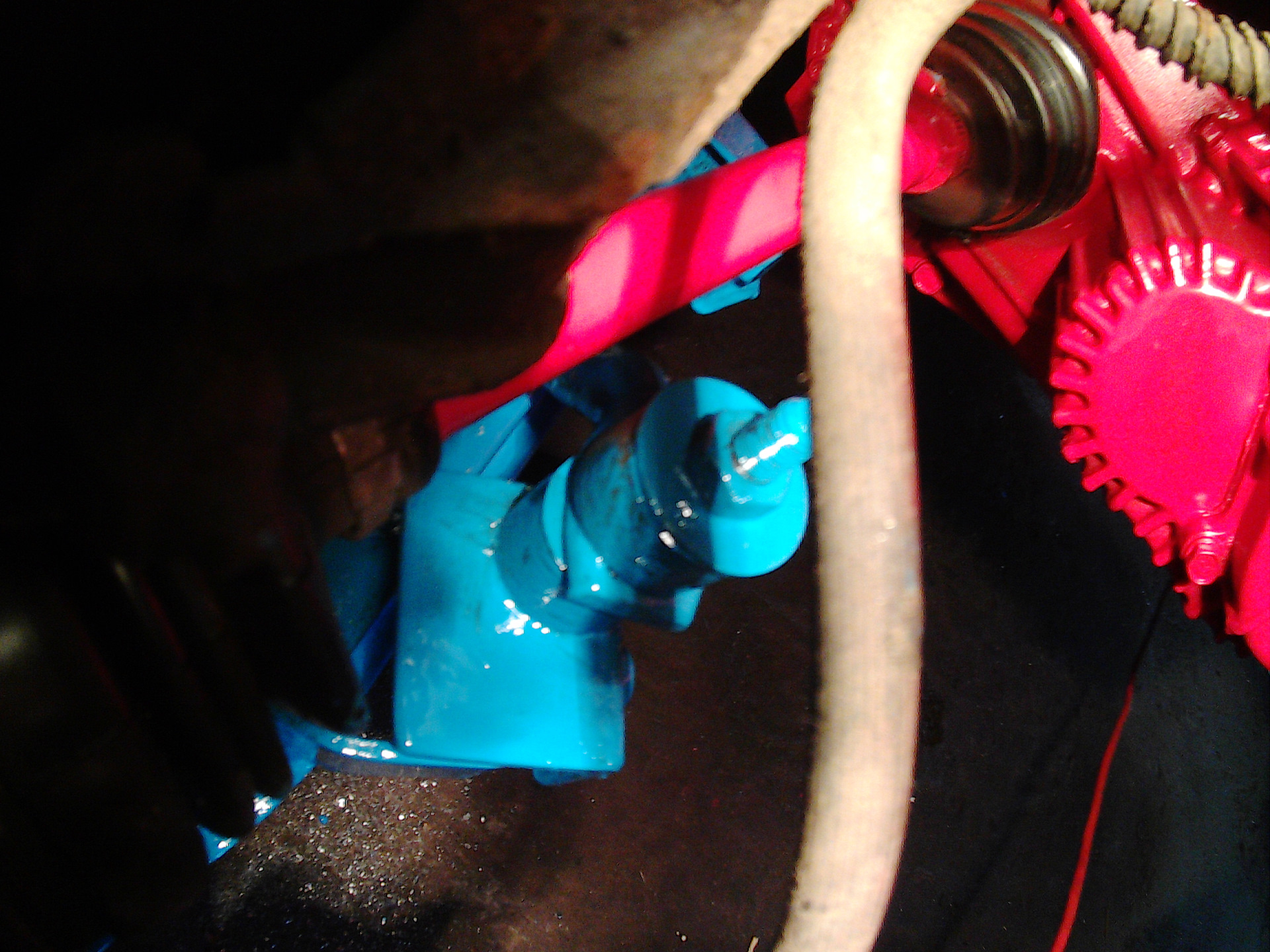

Вообщем так и не нашел рычаги с горизонтальным креплением под тягу стабилизатора за нормальную цену!Купил поставил от галанта они же и с эклипса но с вертикальным креплением тяг стабилизатора!Не хоте менять тягу стабилизатора на вертикальную потому что на нее уже идут другие наконечники(тяги) с шаровым соединением которых особо на долго и нехватает!А наборные резиновые могут проходить очень долго!Чем проще тем лучше в этом узле!Вообщем вот фотки)
Видно что что то не так)На суппорта не обращайте внимание скоро дойдет время и до них и до стоек!

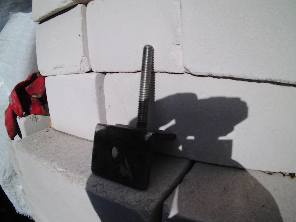

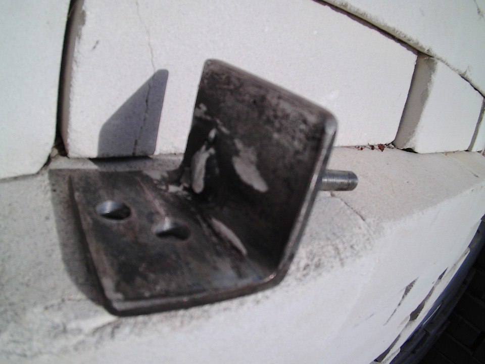

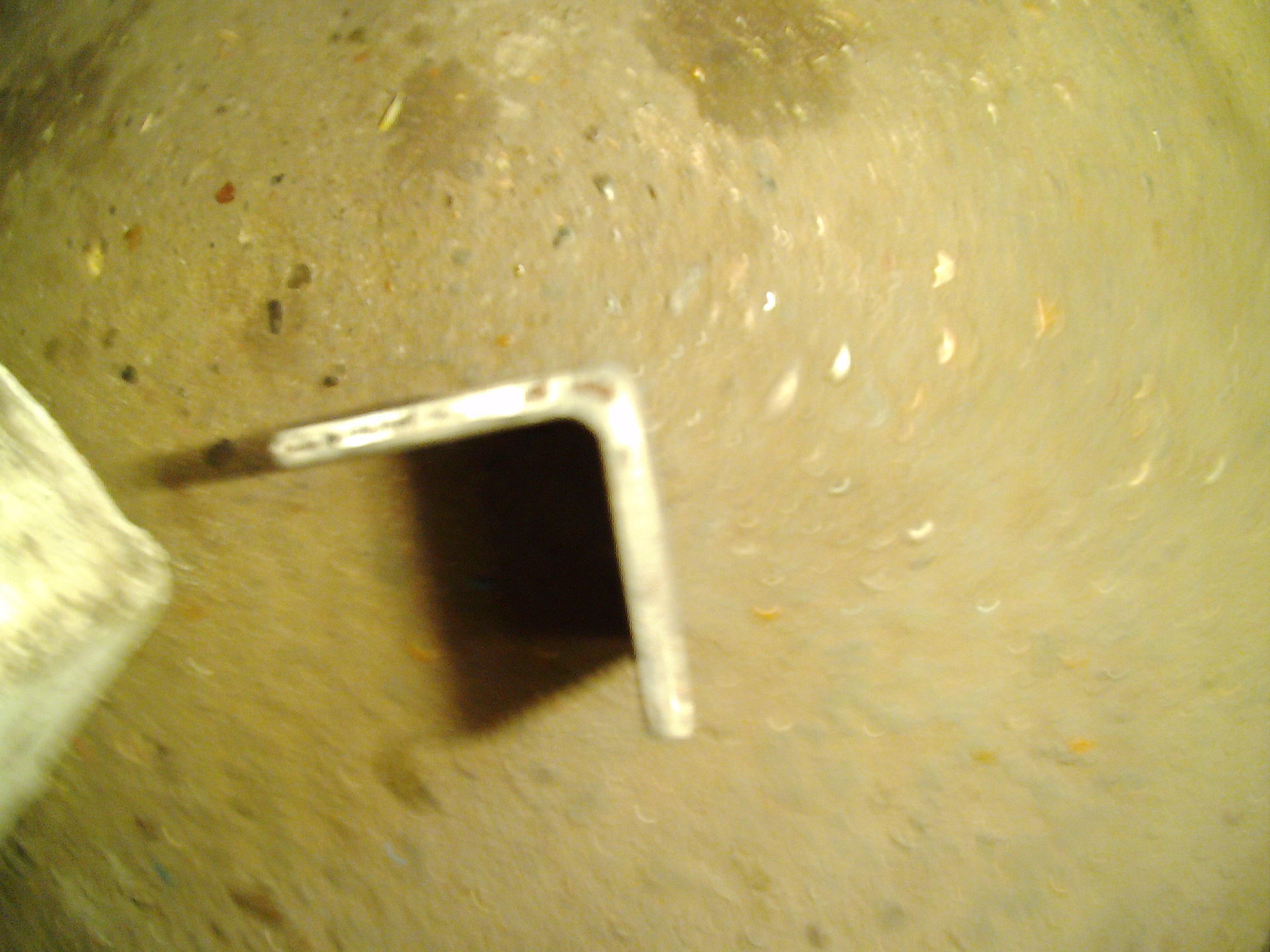

Уголок чем толще тем надежнее 4мм самое то
отрезали)

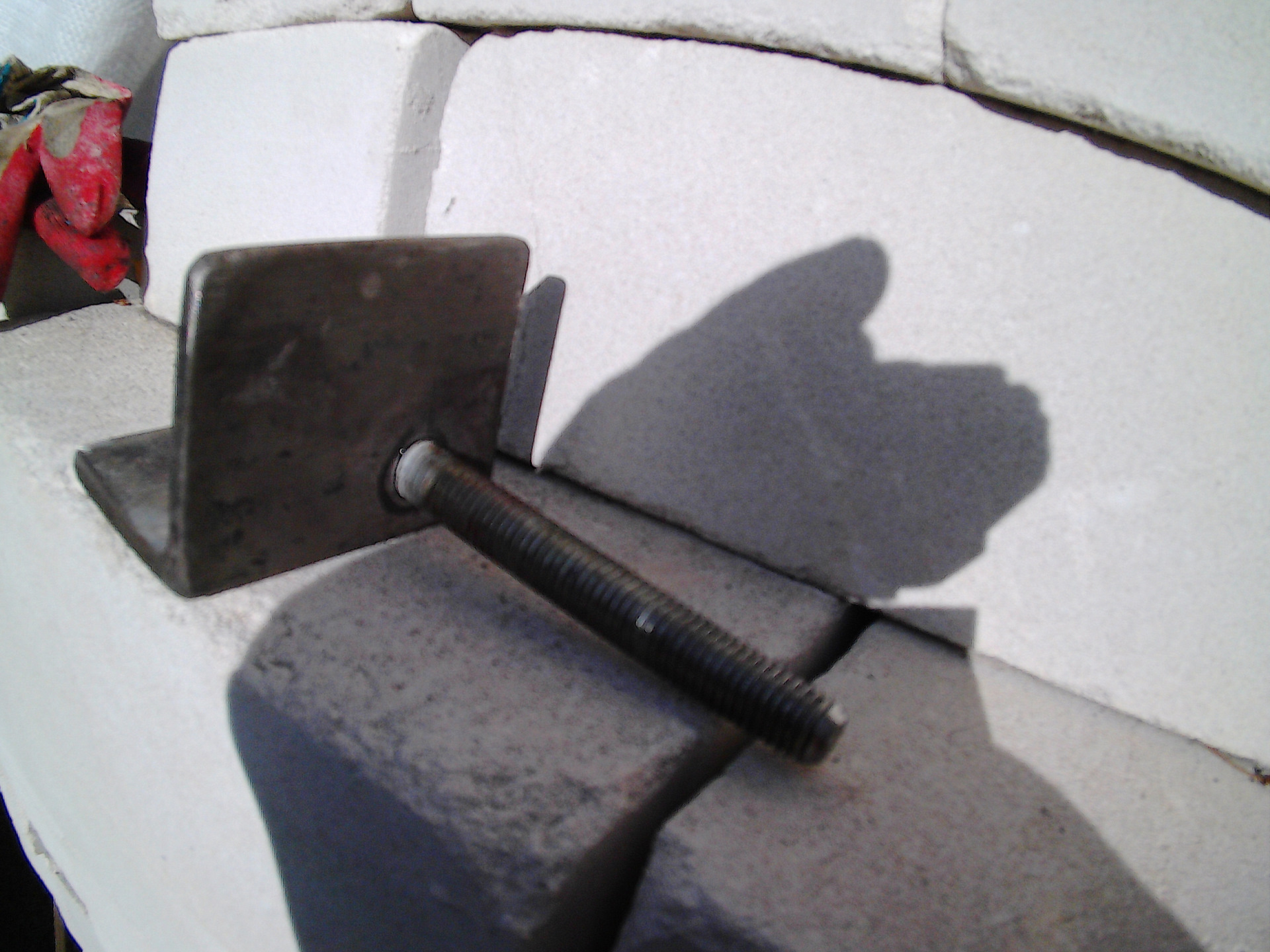

Просверлили отверстия и вварили щпильку

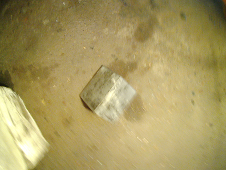

Брал резьбовой длинный болт или как он там <img src=
закрутил обычную гайку!Но потом перекрутил на колесную и шпильки оказались самое то по длине фартонуло поджим резинок в самый раз

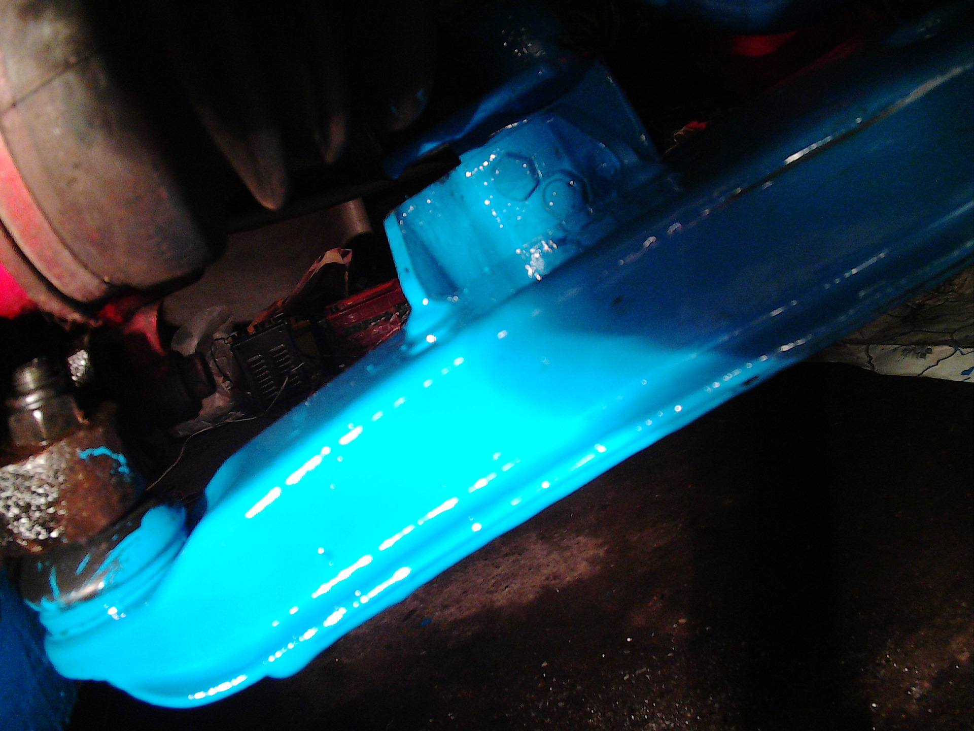

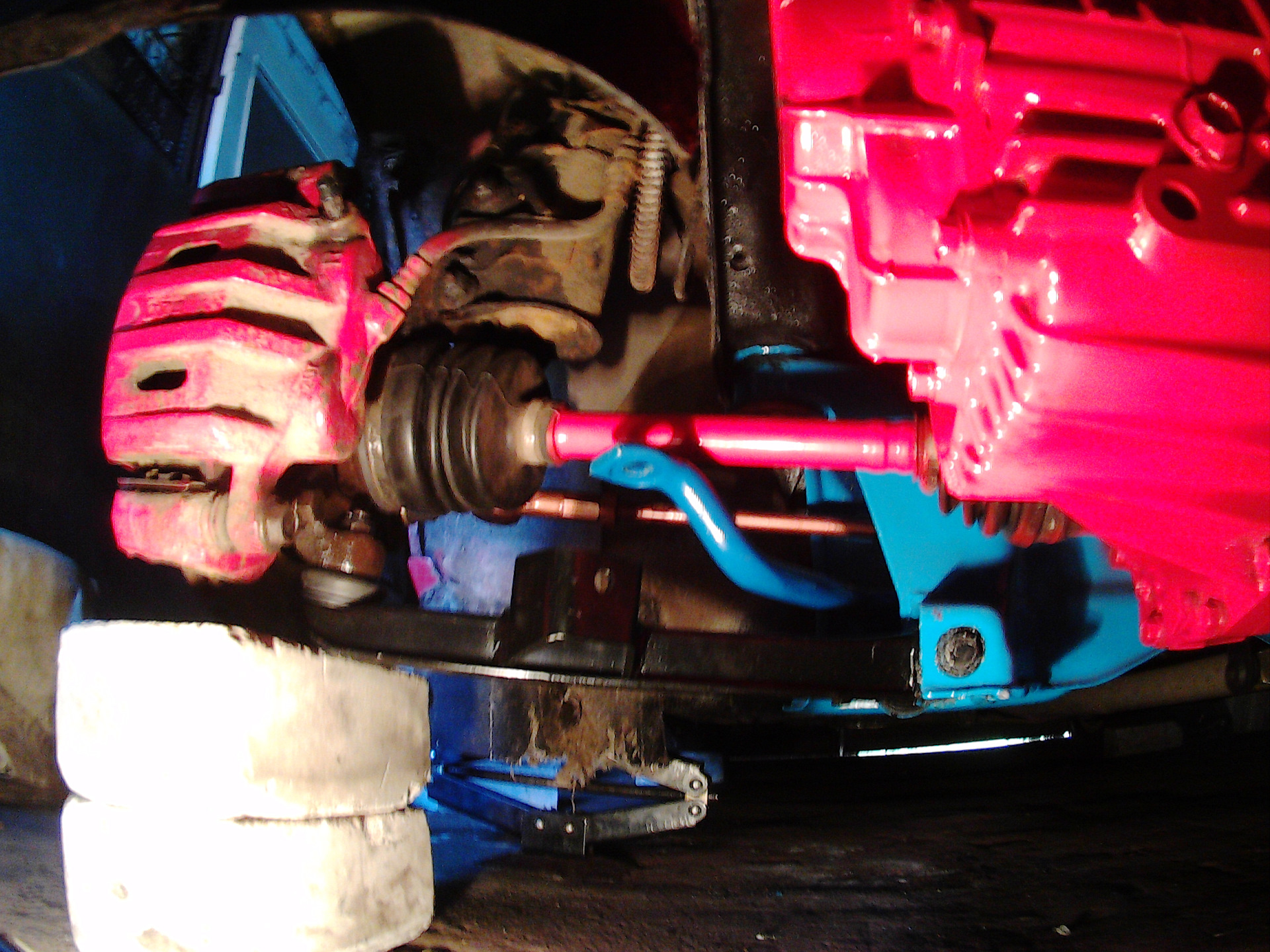

рачаги и все остальное красил как уже собирал!После примерки и подгонки!
Все готово!Если потребуется жесткость то можно положить еще шайбу под гайку!Там она толстая просто все закрашено!

Номер рычага не подскажешь?
Поищю скину!
