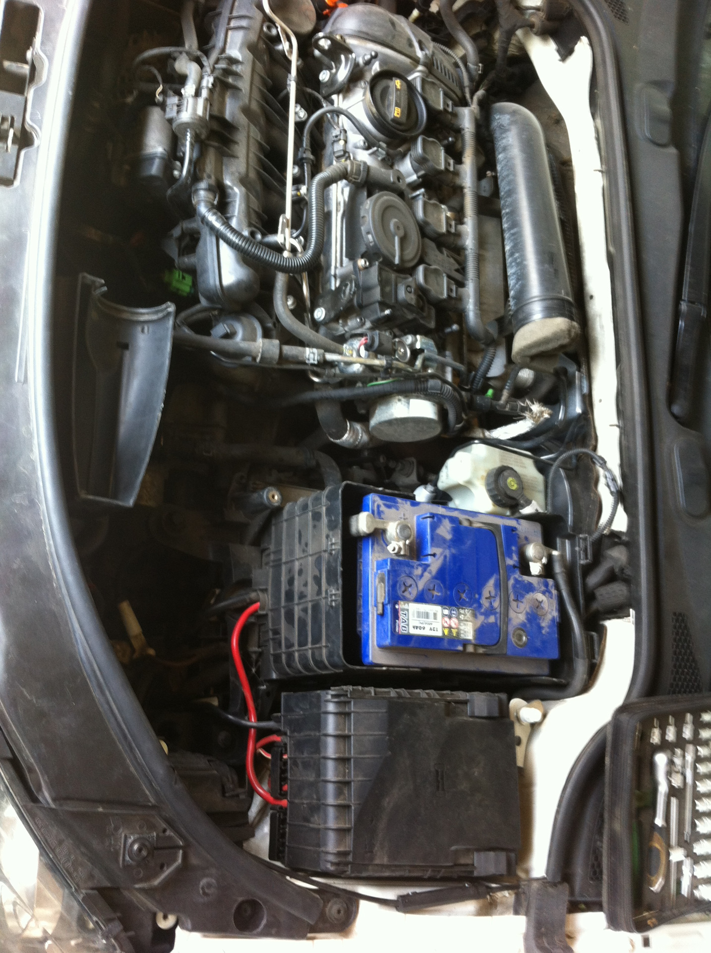

Снимал все, что нам могло помешать (Аккумулятор, стартер, фильтр и т.д.) и перед разборкой, все тщательно вымыл керхером…
Со стороны радиатора снял пайпинги и отодвинул провода.
Слил масло.
Вывесил машину и снял колесо и подкрылок, чтоб открутить масляный насос.
Открутил двигатель от подрамника и сдвинул его назад, дабы появилось больше места между коробкой и радиатором, так как есть на мехатронике длинный отросток с датчиком.

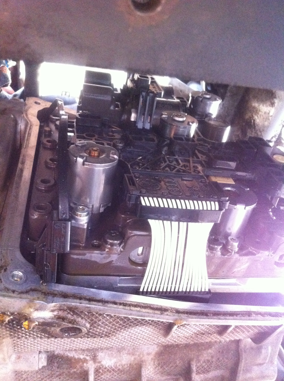

Открутил крышку мехатроника
Сидит он там конкретно, на 9 болтах, так что инструмент нужен хороший 30 "Торекс" по моему.
Притащил его в помещение на гору тряпок

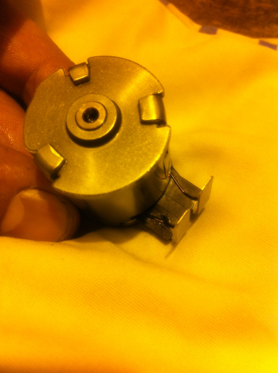

Причину перехода коробки видно сразу, отгорел провод на соленоиде
Согласно замеру сопротивление катушки 30 Ом, а должно быть 5 Ом. Поддев провод, он просто оторвался и все.
Мы живем в России, так что будем делать по НАШЕМУ))) Паяльник в руки и вперед зачистил, обезжирил, залудил, нарастил провод и припаял.
В итоге!
И положенные 5 Ом, ну если точнее 4.8 Ом)))
Собрал все обратно, все Ок!
