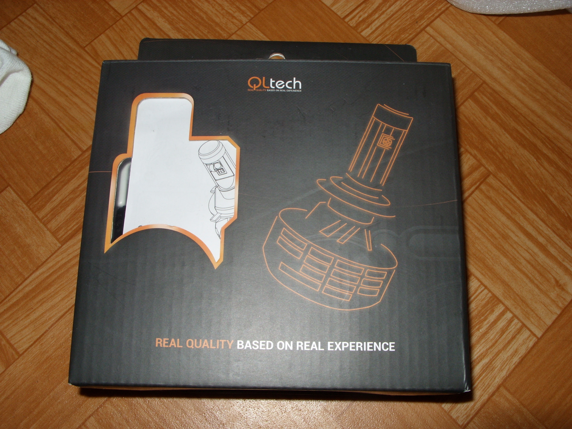

Ну вобщем получил сие лампы из Москвы.
Что я хотел изначально.Мне нужен был желтый свет в птф.Ксенон и линза сразу отпадают из-за дороговизны, а дешманский ксенон даже не рассматриваю как вариант по многим причинам.
Родные галогенки от осрама светили как то тускловатенько, сменил их на галогенки които вайт бим.Свет стал ярче, белее, но мне все же хотелось желтый).Оставался вариант только с осрамом найт брейкер фрог. Из желтых галогенок при стандартной мощности 55вт это самые яркие, но смущала их недолгая работа, судя по отзывам.

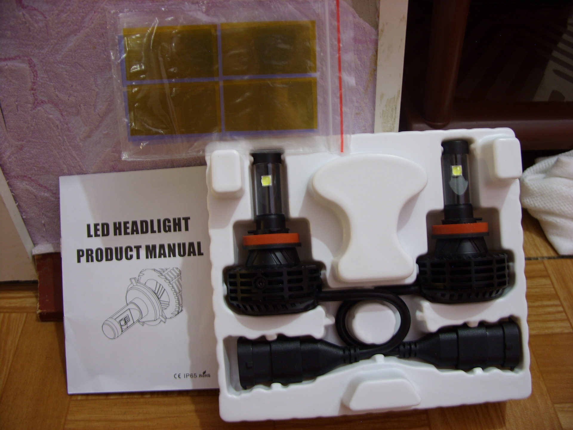

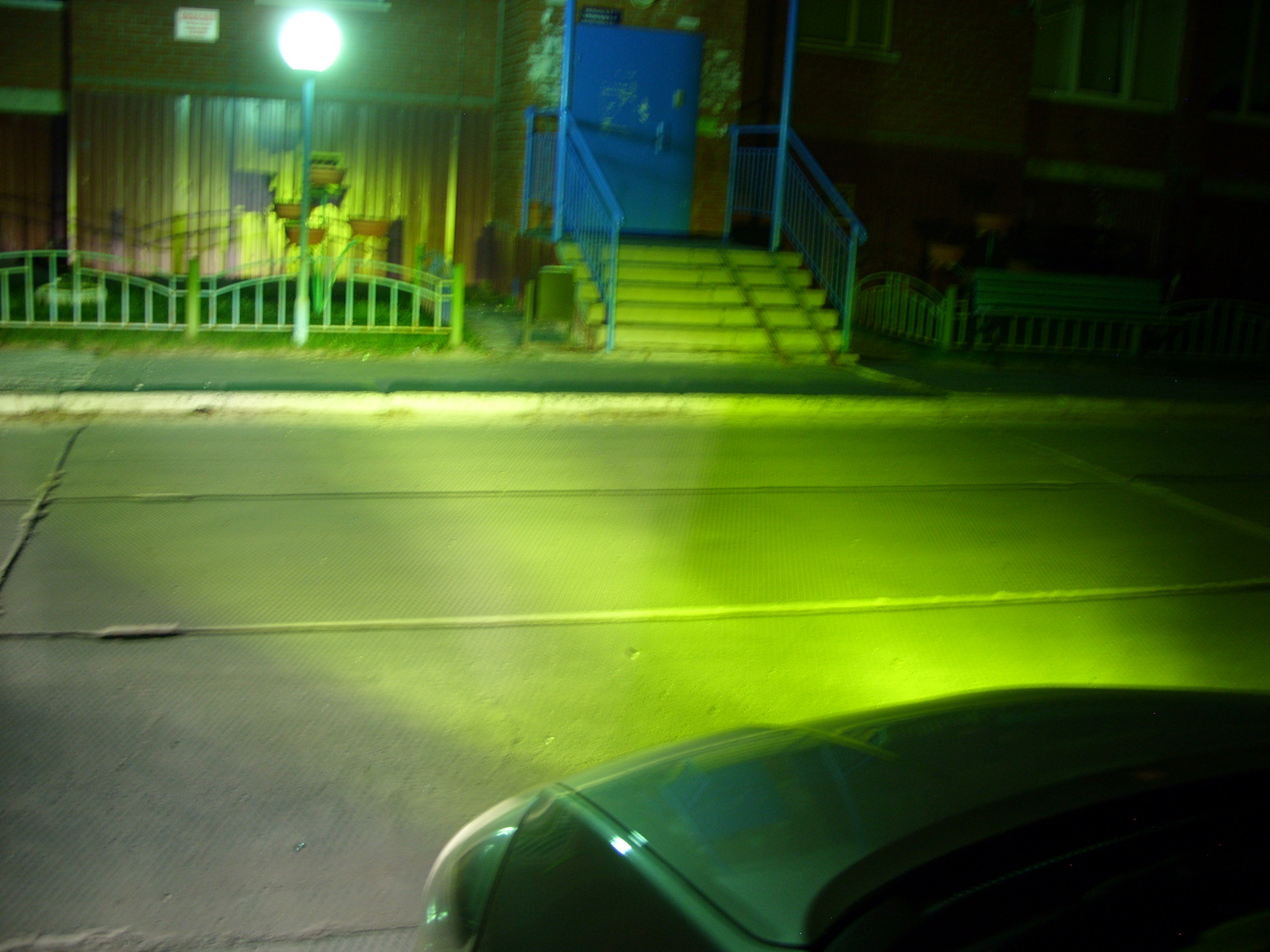

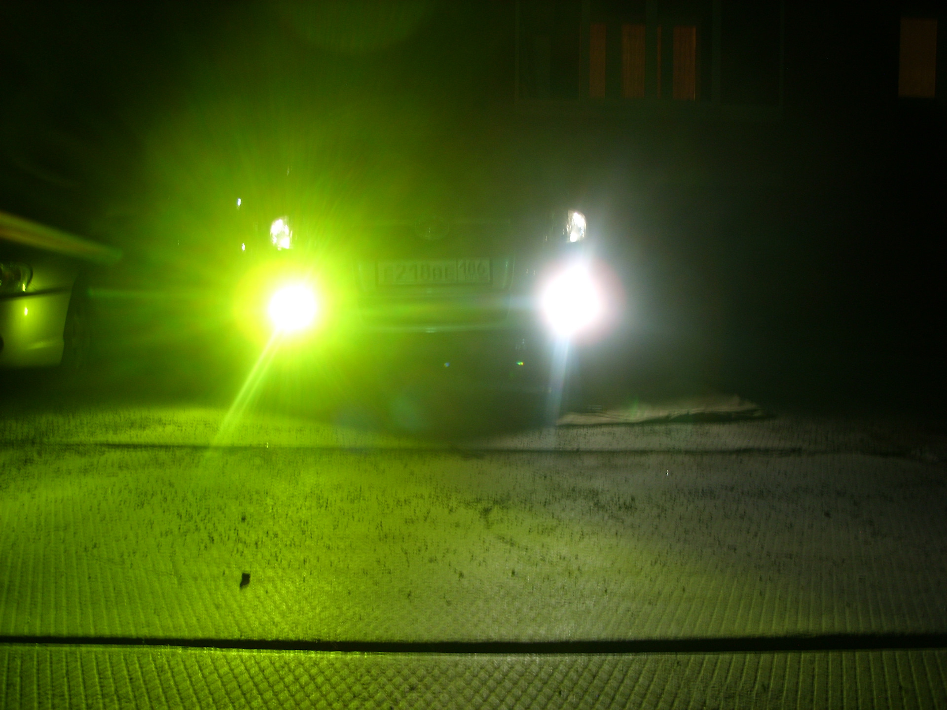

Ну тут подвернулись эти вот) В сети по ним информации нет. Видимо ребята их сами собирают, но уверяют, что качественные.Посмотрим) На вид и правда внушают доверие, на ощупь и визуально все добротно.Резиночка на лампе мягкая, качественная.В комплекте 4 набора с наклейками/фильтрами на колбу.По фото сложновато определить, но мне четко видно, что светодиодная лампа, даже с желтой наклейкой светит ярче чем които вайт бим, а уж стандартной лампы и подавно ярче.Свет не совсем желтый, с легкой зеленцой, но в плохую погоду думаю будет хорошо.И еще желтый днем на трассе лучше заметен, тем белый.Пока все нравится.Ну и нагрузка на гену с ними поменьше, 22вт против 55вт)

Как эксплуатация? Живы ещё?
Живы, но стг у них неправильная. Буду другие ставить.
То есть рекламные ролики Qltech не более чем просто трёп? Если за 5к у ламп границы неправильные или в фарах проблемы?
Они как бы качественные, но светят неправильно в рефлекторной фаре, в линзе норм. Они в туманках у меня. Буду менять на правильные, а то на ТО опять пальцем пригрозят) да и встречка не очень рада.

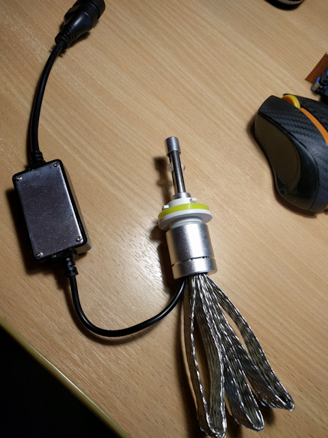

я хз …я б отдельно еще стабы поставил)))
так там вроде внутри уже защита стоит)
ВСЁ РОВНО)
задам вопрос разработчикам)
я о скачках а не о 24)))
WINDisel
ВСЁ РОВНО)

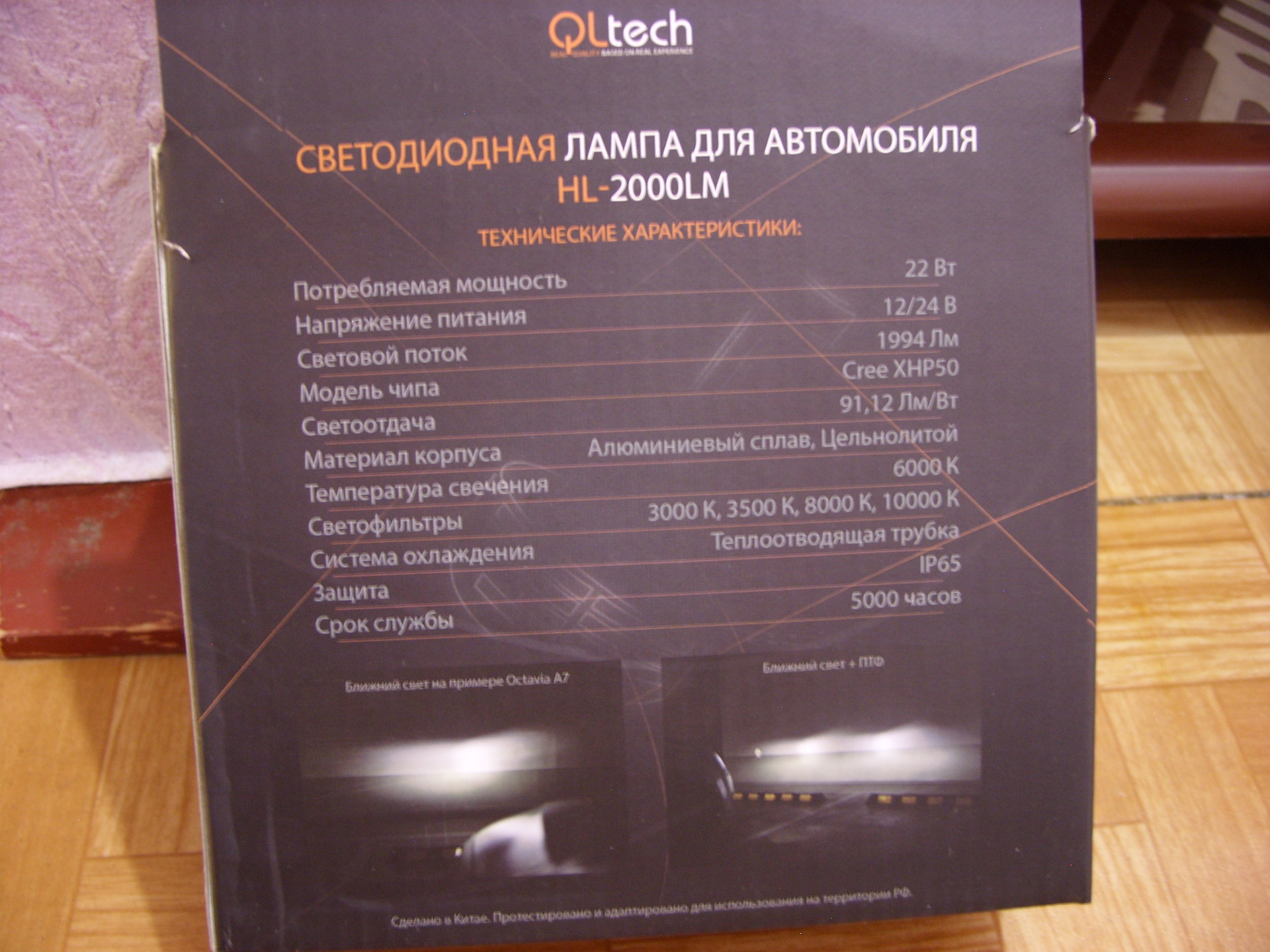

они рассчитаны на работу до 24v, так что думаю все ровно будет)
хз хз хз да я не про то немножко))))а нижняя например рамка?))
меньший вольтаж то не вредит)
о как …ммммммм. просто читал что низя типо при затухании использовать сие чудо

кстати как вариант тебе такие в ближний, они все же ярче галогенок.
и в ближний и в туманки))))сразу мочить так мочить, че там у них IP сколько)
светоотдача заявлена как 91лм с вата
самые яркие осрам найт брейкер при 55вт по тестам выдают 71лм, так что ярче))

ВОт протокл испытаний
c-a.d-cd.net/f5502es-960.jpg
я знаю этот протокол — поставьте на жигу на месяц там посмотрим. =)
При чем тут Жига и светоотдача?)

еще бы температуру 4300)
Блок стабилизации и защита стоит внутри)
я рад и все ровно. у нас чел делает … стоит копейки, на каждую лампу поставил бы и супер
SaulGoodman777
вот и ответ)спасибо за лампы)
жду желтых в габариты в фары)
Всегда пожалуйста! по габаритам- уже в работе!
а еще интересуют такие же нормальные диоды мне в задние габариты и стопы.
WINDisel
Кури форумы.В этих лампах драйверы стоят!

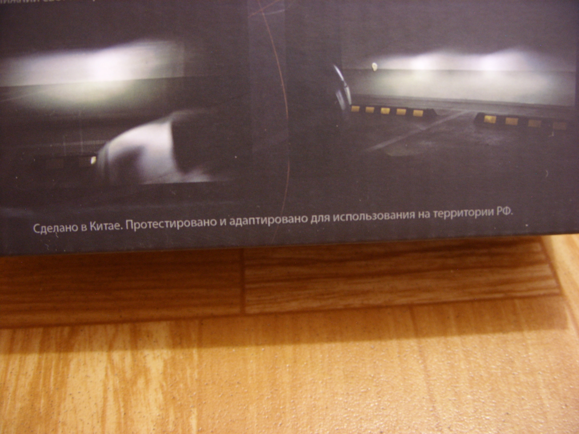

И к стате, ребята сами коробки на Русском рисуют молодцы))
ну вроде они там тестируют в наших условиях на авто лампы перед пуском их в продажу)
Самые правильные те, у которых чипы расположены один в один как у галогена.И таки ежа тонкие.
там по два светодиода
спецом смотрел на работу галогенки и светодиода в птф, не слепит диоды.
В идеале должны повтарять нить накаливания)))
ну у моих вроде тоже примерно на том же уровне)
самое главное не слепят и ярко)и желтые))
Каждый мм это уже глобальное засвечивание СТГ
да я понимаю, но спецом ходил в метрах десяти от машины, смотрел на работающие в птф лампы, не слепят)
Ну они не правильные
а как должно быть?)
