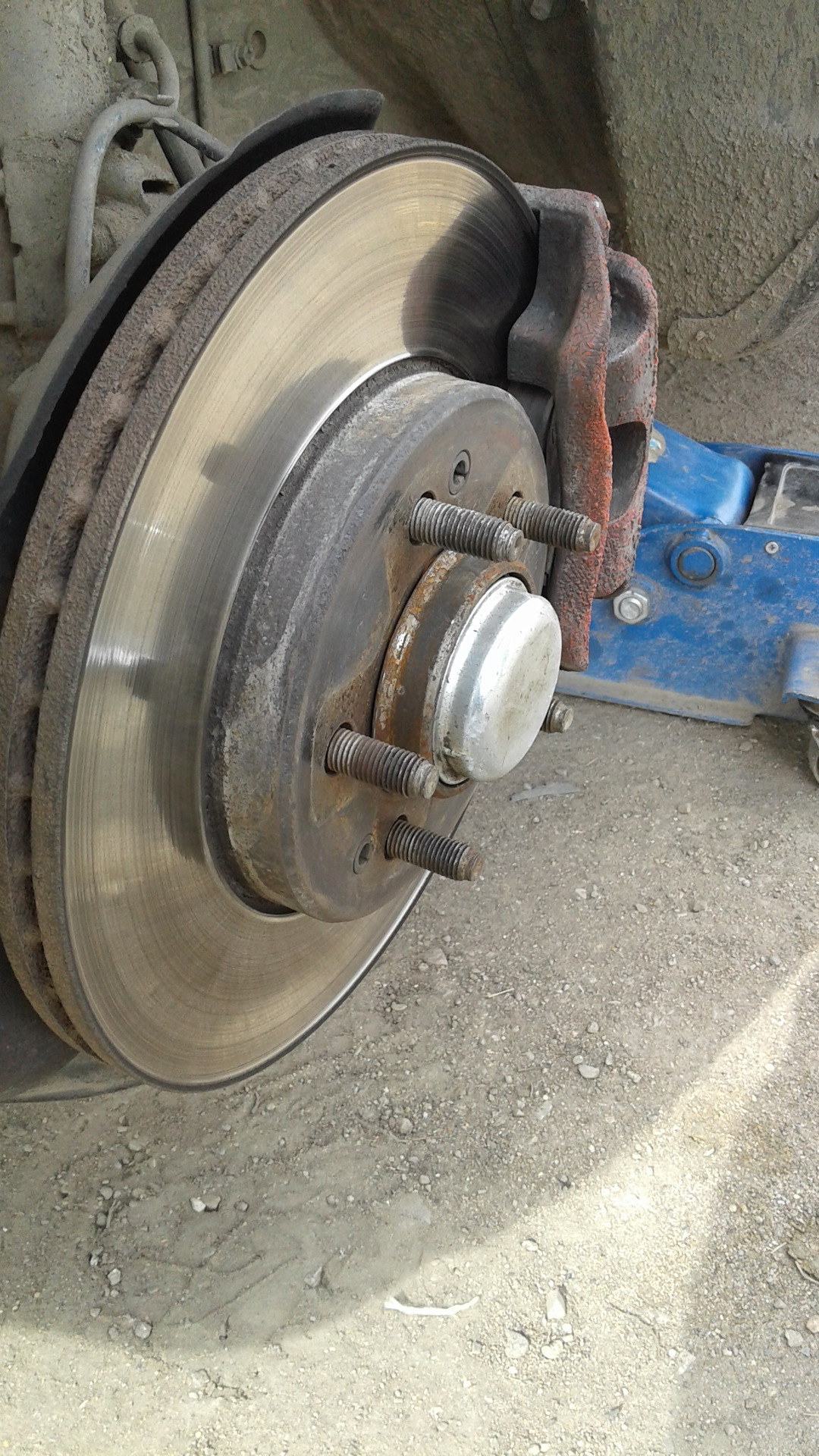

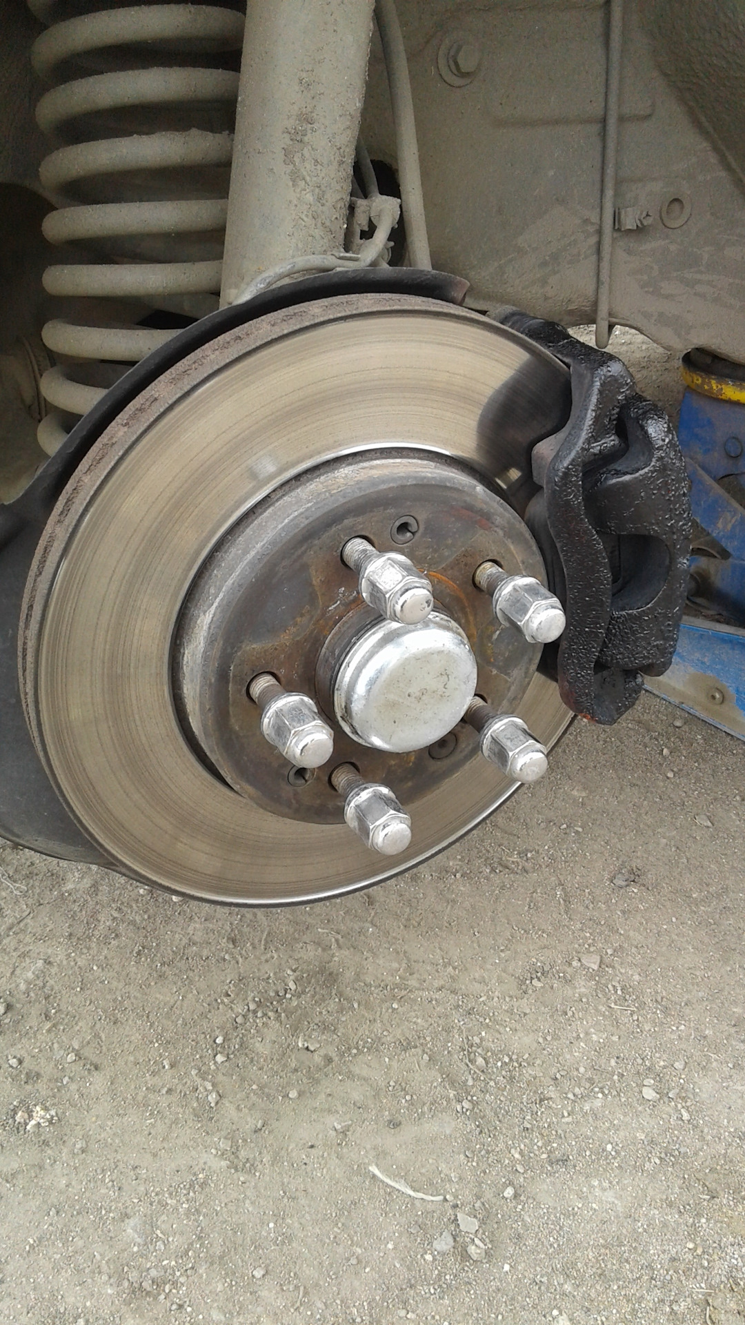

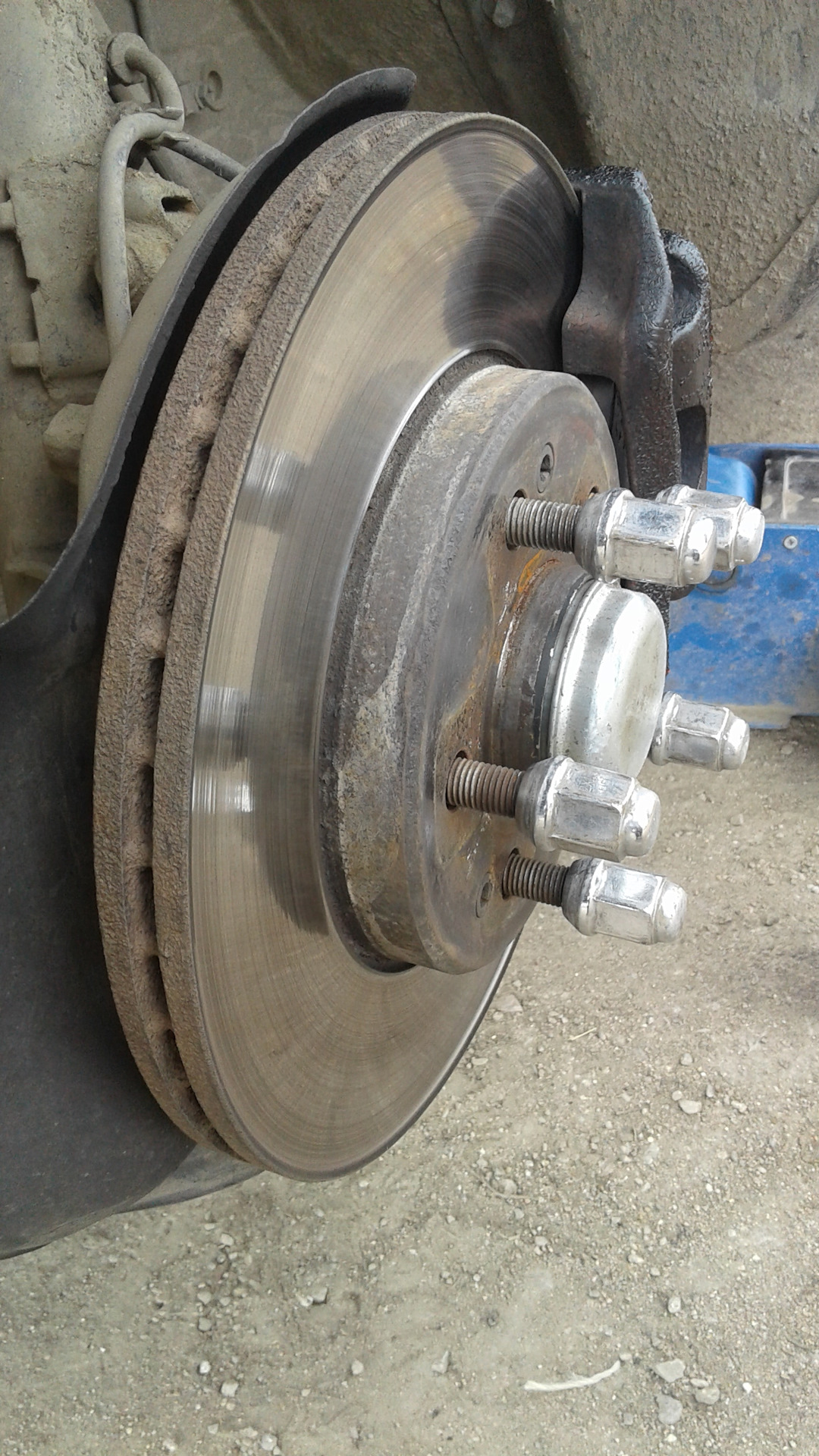

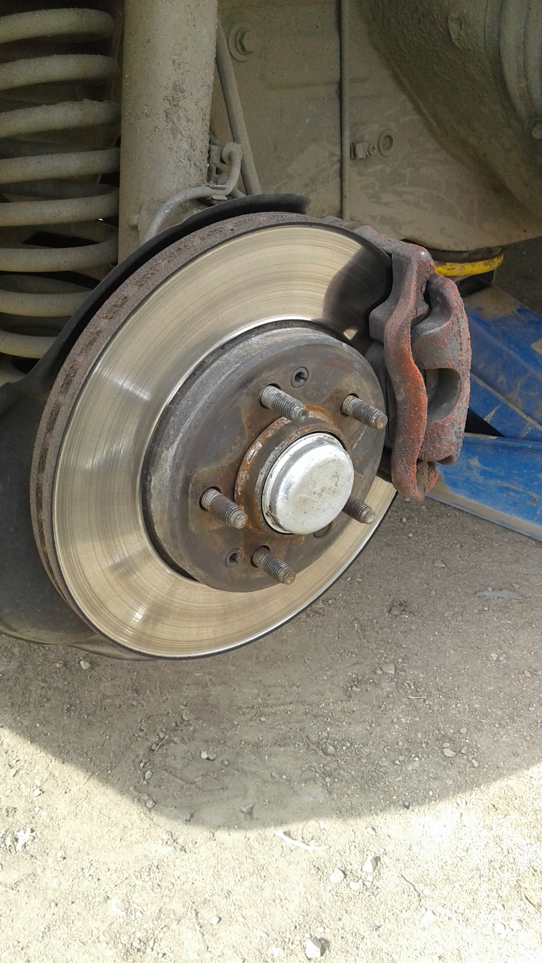

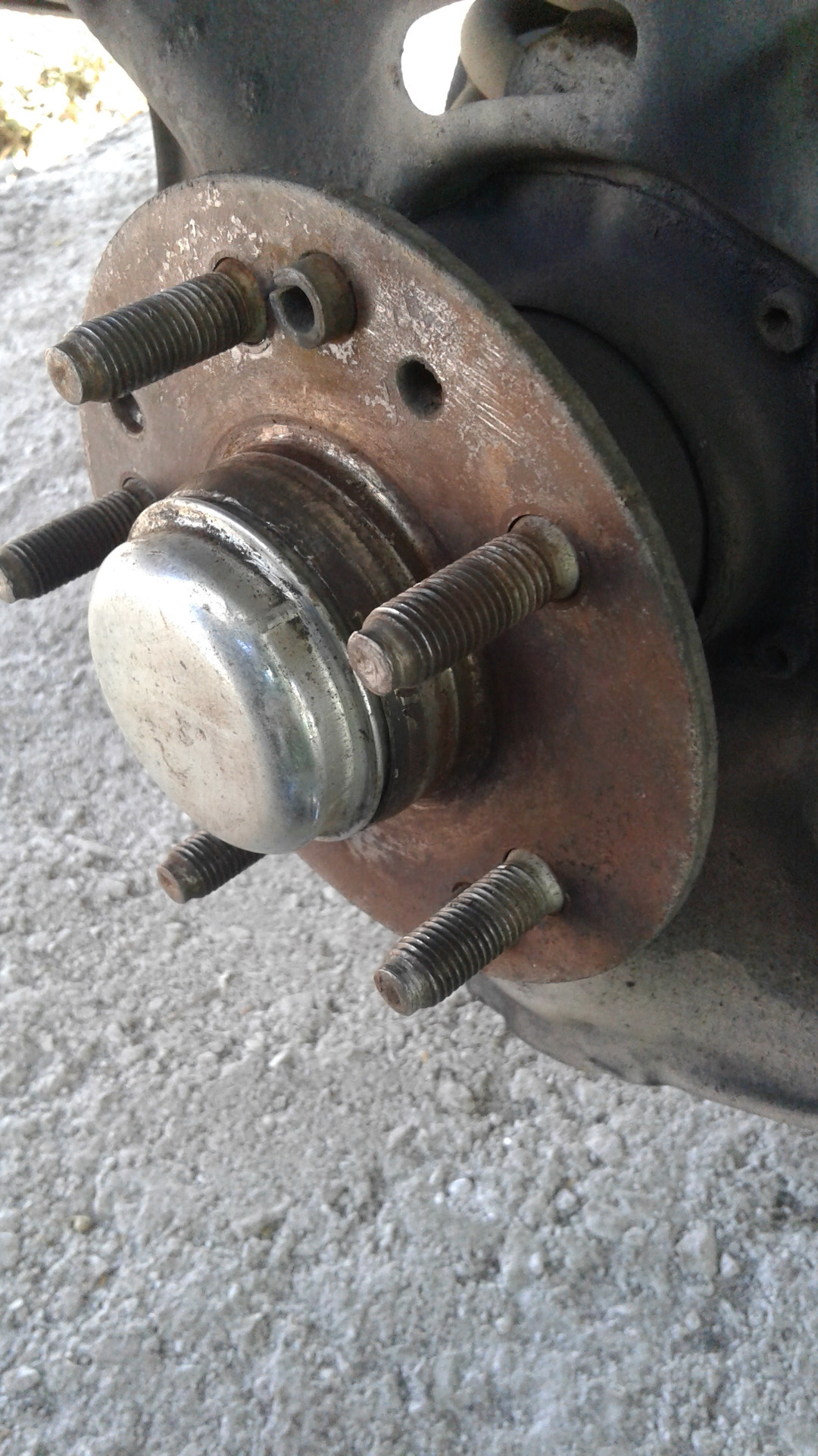

Приветствую всех читателей! Замутил я себе шпильки так как родная резьба уже убита и 2 обломыша, подумал поставить шпильки, шпильки взял с аристы б/у потомучто новые гавно, кому как не мне знать про них 6 лет кручу колеса, распишу как смогу.снял ступицы передние отнес токарю он мне снял фазку с нутри для полного прилегания шляпки шпильки и расточил под шлицевую, будете делать с размером отверстия не промажте а то болтатся будет и фазку снимайте так чтобы можно было на шлябке чуток сточить чтобы проточка топилась в фазку чтобы не проворачивалась шпилька для надежности, длинны стандартной шпильки хватает на любые диск !ставим и радуемся при монтаже колес, зад еще не делал погаваривают разбереш задние ступицы то подшибники менять придеться правда нет не знаю, поэтому туда еше не лазил.еще фото зарядил диски вчерашние

В этом я тебя поддержу я жене на Ниссан ставил проставки точил длинные шпильки старые выбивал новые загнал гораздо удобнее колесо повесил и зажимай
а ступицы поменять не вариант? обломышы легко достаются если не быть криворуким мудаком)
Зачем грубить.Я исхожу из материальных соображений, ты чё думаеш ступицы поменять не мог если я их снимал.
Н-нахерра?)
Что Нахера?
шпильки если там должнеы быть болты?
Я же написал что 2 обломыша, а резьба уже конченая прогонял мечиком болты уже болтаються, и удобно
ну не знаю, на мой взгляд очень рискованный шаг на этой машине
В каком плане?думаю японцы не тупее немцев!
я посмотрю как ты их через годика 2-3 откручивать будешь) это тебе не болт который можно сламать тут аб*срёшся но хер ты его выкрутишь.
Уж поверь мне я 6 лет маслаю калеса и знаю на что иду
