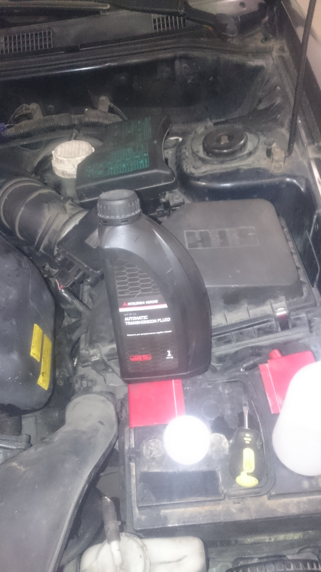

Полис гур. Снял родные резиновые колечки вроде целые, но видимо устали, поставил кольца предназначенные для уплотнения системы кондиционирования (они потолще и тоже маслостойкие). Теперь все сухо и замечательно. Заодно промыл систему ГУРа. Масло использовал оригинал.
Комментарии 3
я себе такие на форсунки поставил, только меньше диаметром
Если не ошибаюсь, это трубка высокого давления. Какие ещё, 1000 извинений, резинки? Там 100 атмосфер.
смотри фото — зеленые кольца видишь? 100 атмосфер?!)))))
