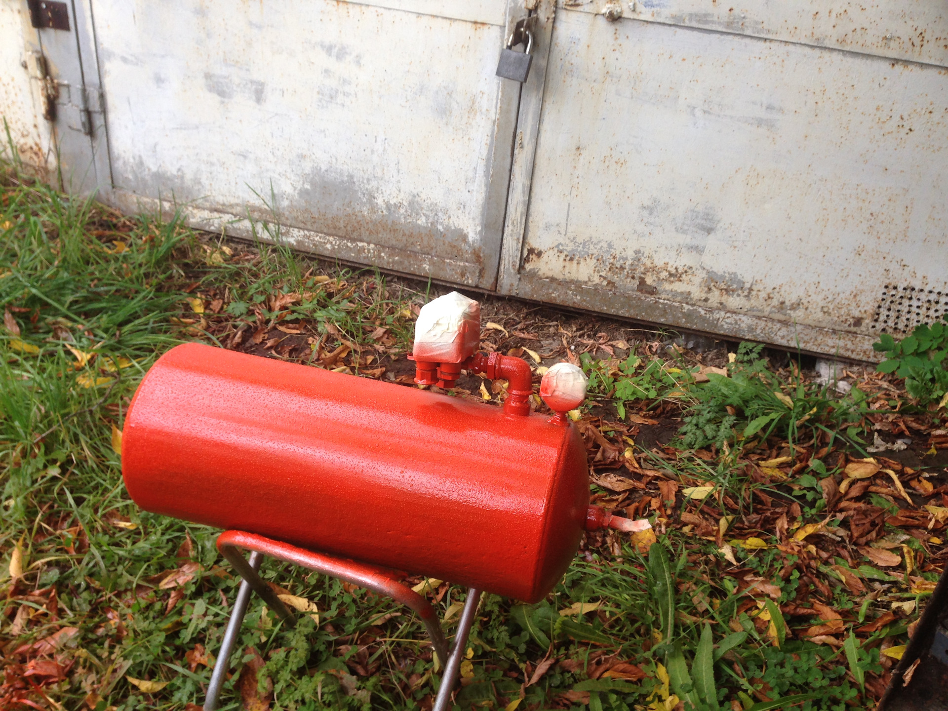

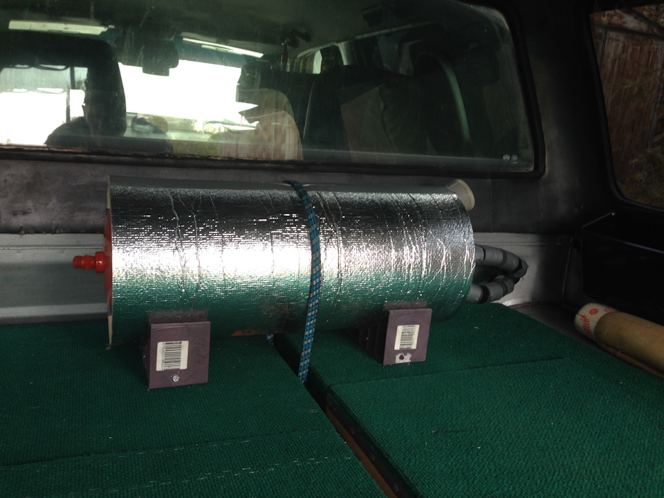

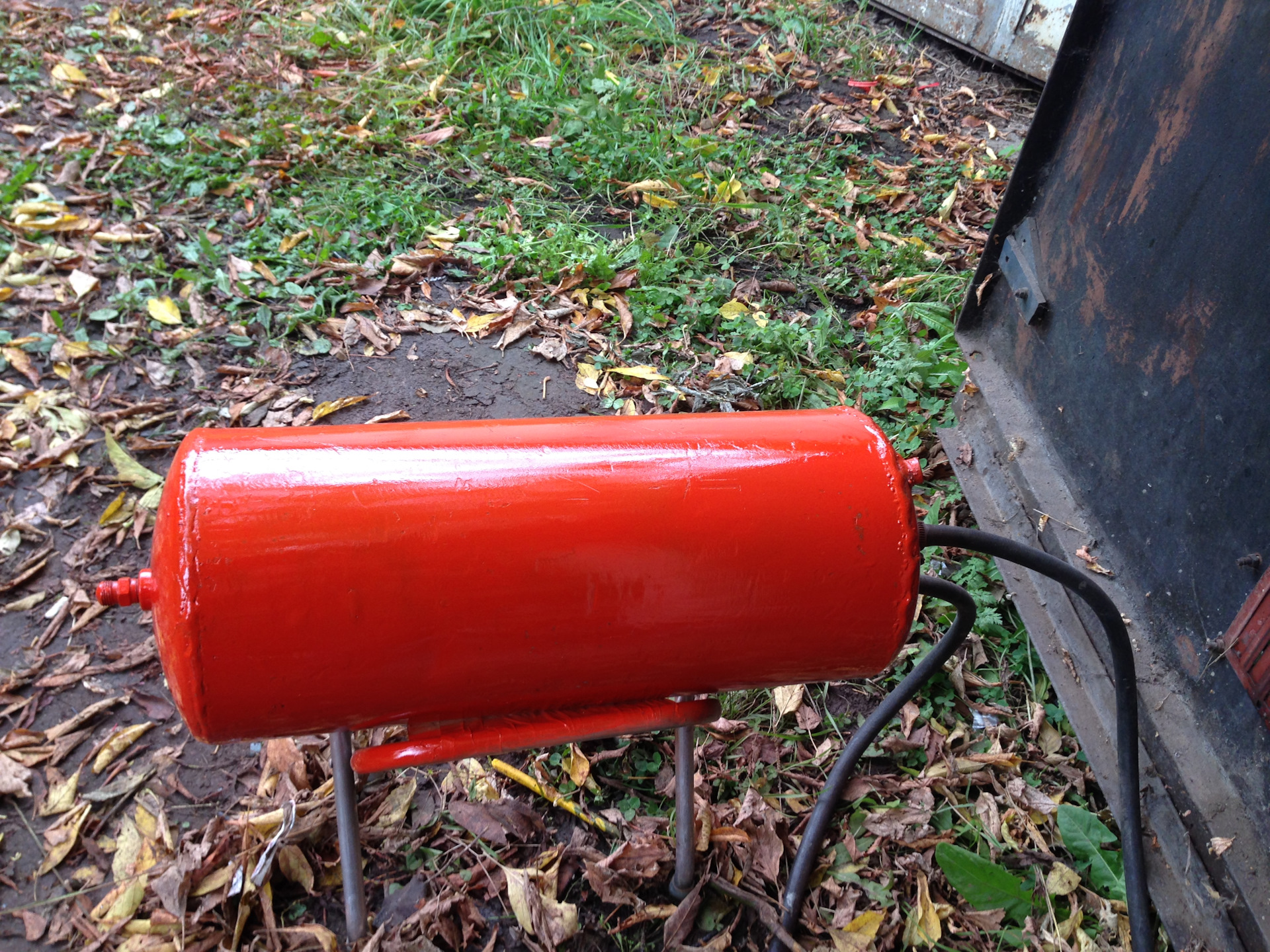

Всем добрый день и привет из Твери!Вчера и сегодня занимался установкой ресивера!Всё получилось как и хотел!Сначала покрасил ресивереры, ресивер уже другой Зиловский он побольше и практически новый!Менять пришлось из за того что Камазовский травит в штуцерах(это вина сварщика)))
Теперь нужно протянуть шланги и всё подключить.

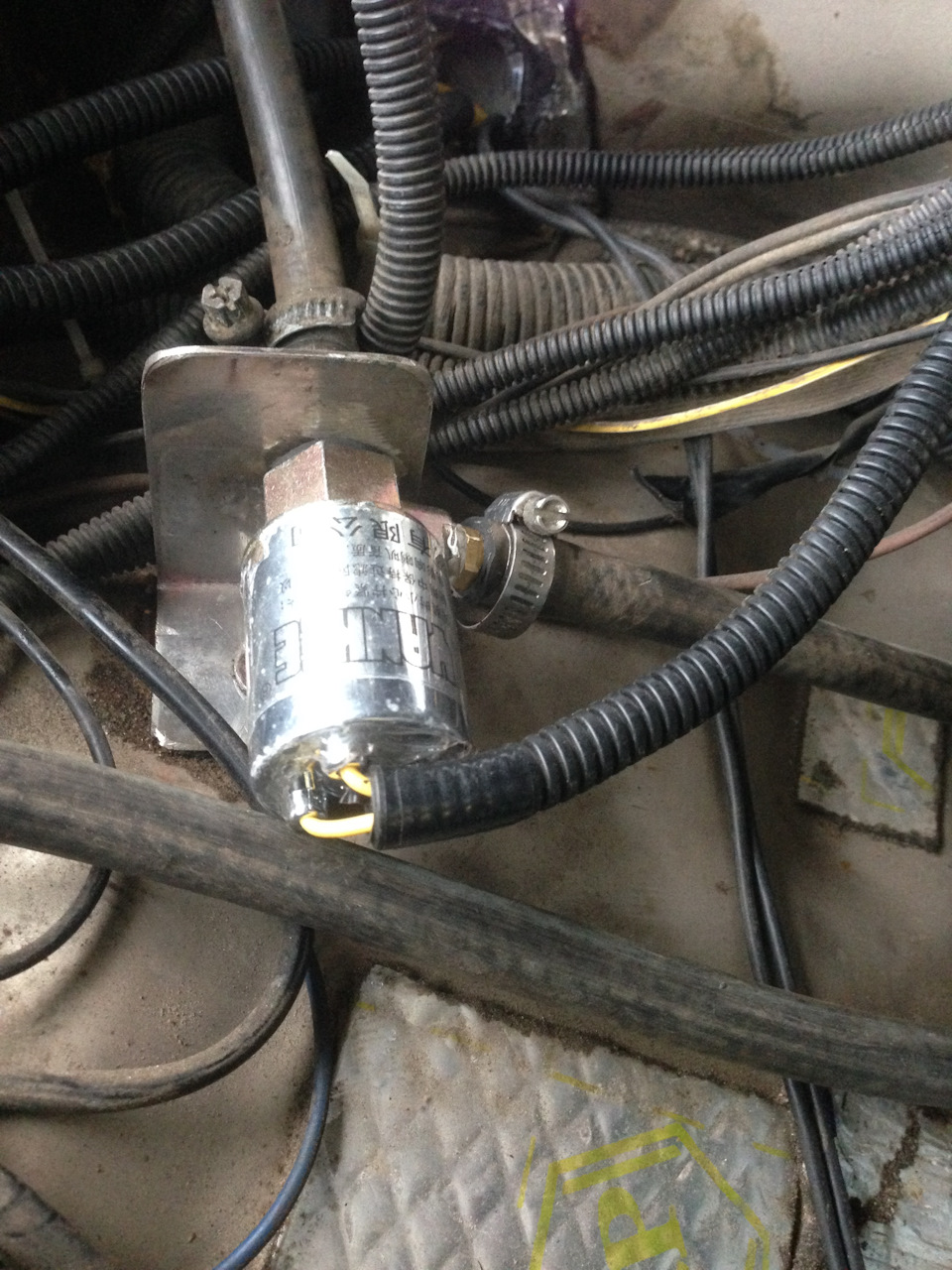

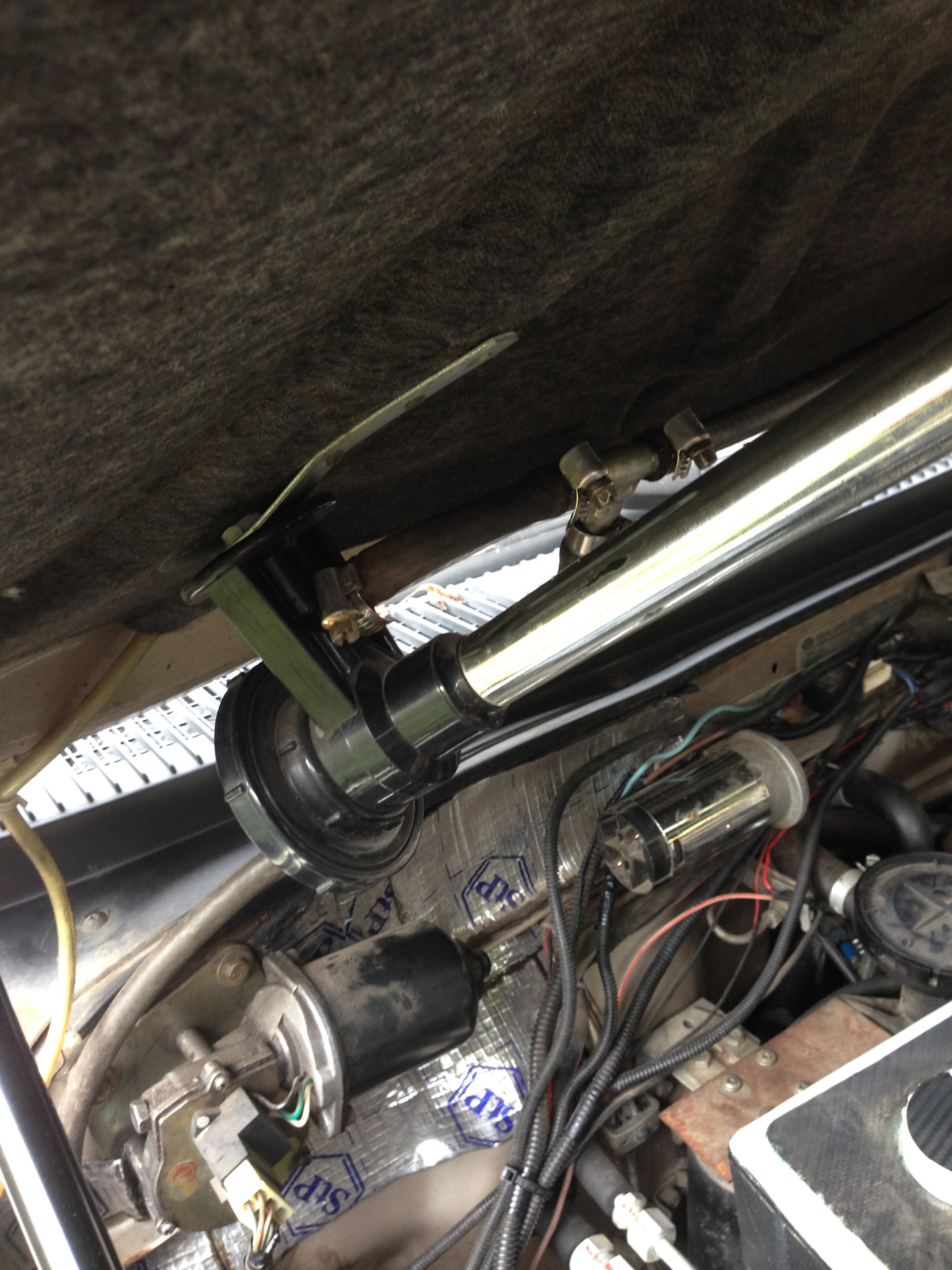

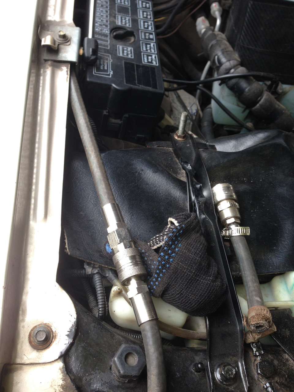

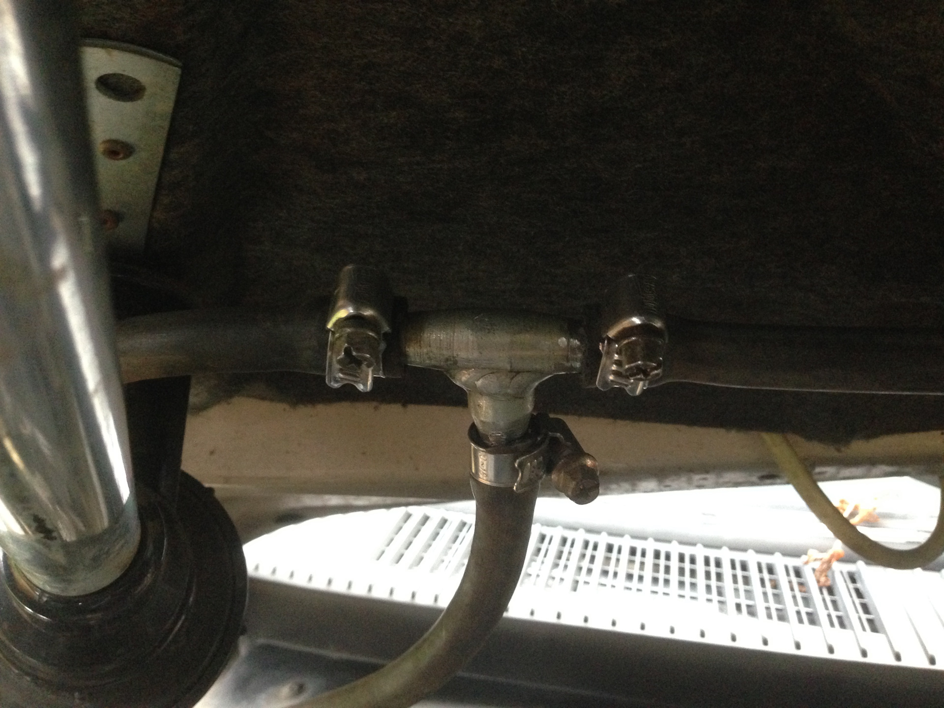

Так как клапан давления и отключения компрессора не подошёл по штуцеру(потом проточу и вверну в ресивер, место в нём есть для этого)пришлось вывести шланг с быстросъёмом!
Всё проверил и не один раз воздух не где не травит, переходим в кунг))

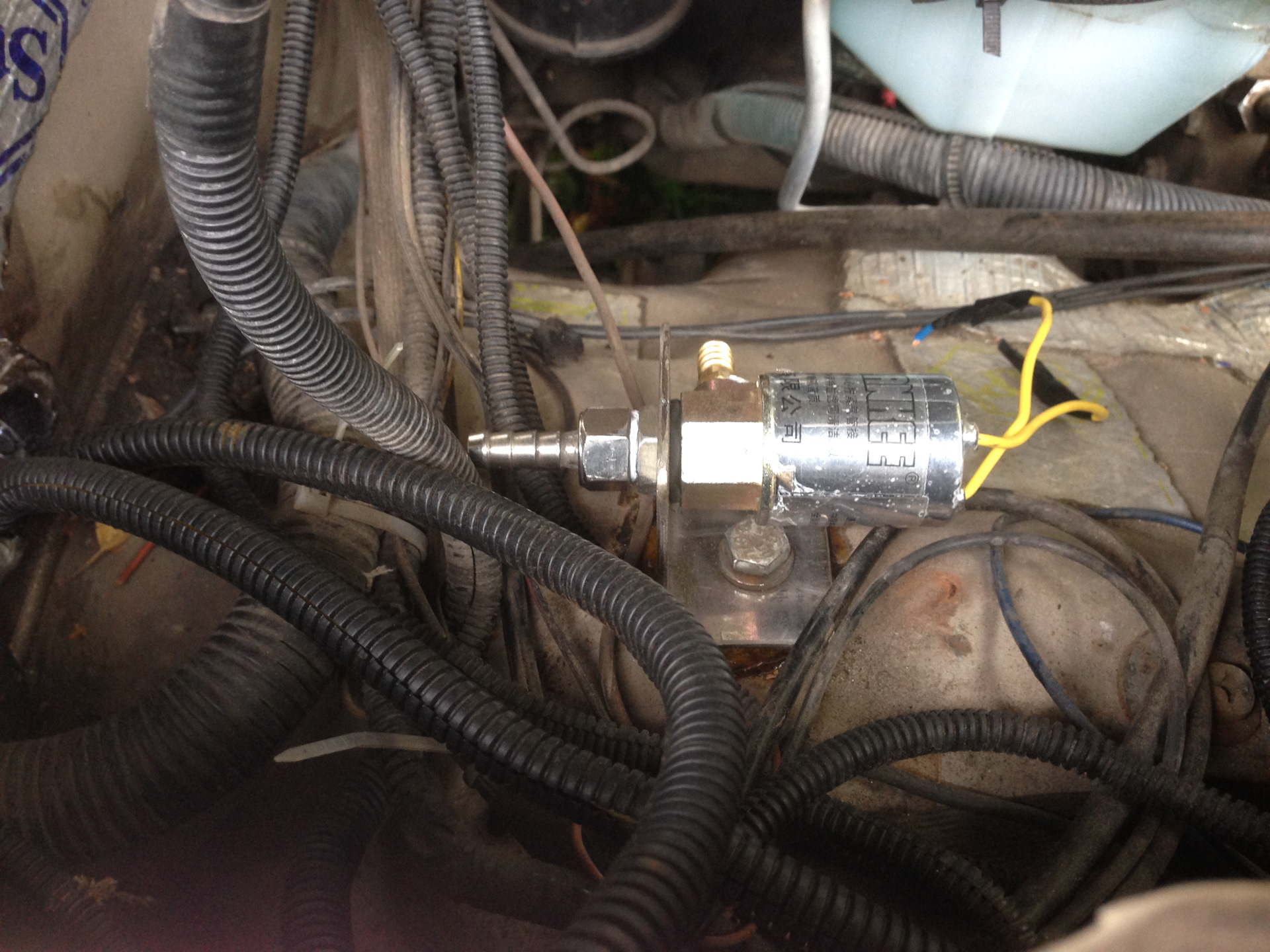

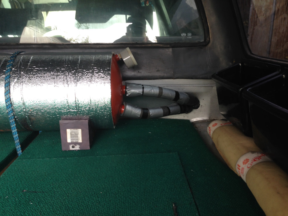

Поставил ресивер и всё соединил

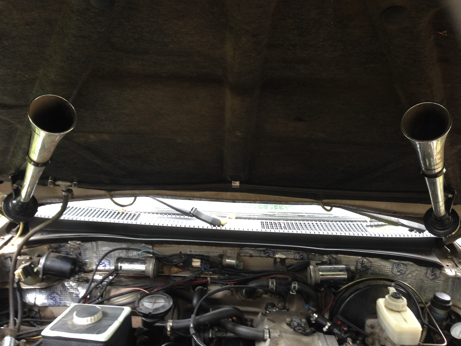

Ну и вперёд пробовать)))накачал 8 атм, всех соседей по гаражу два дня поднимал на уши)))Звук зачётный

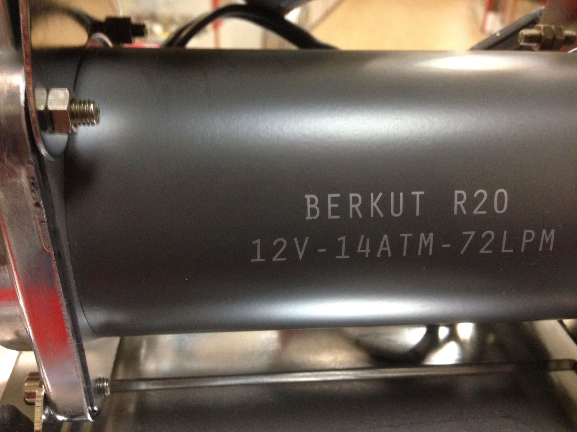

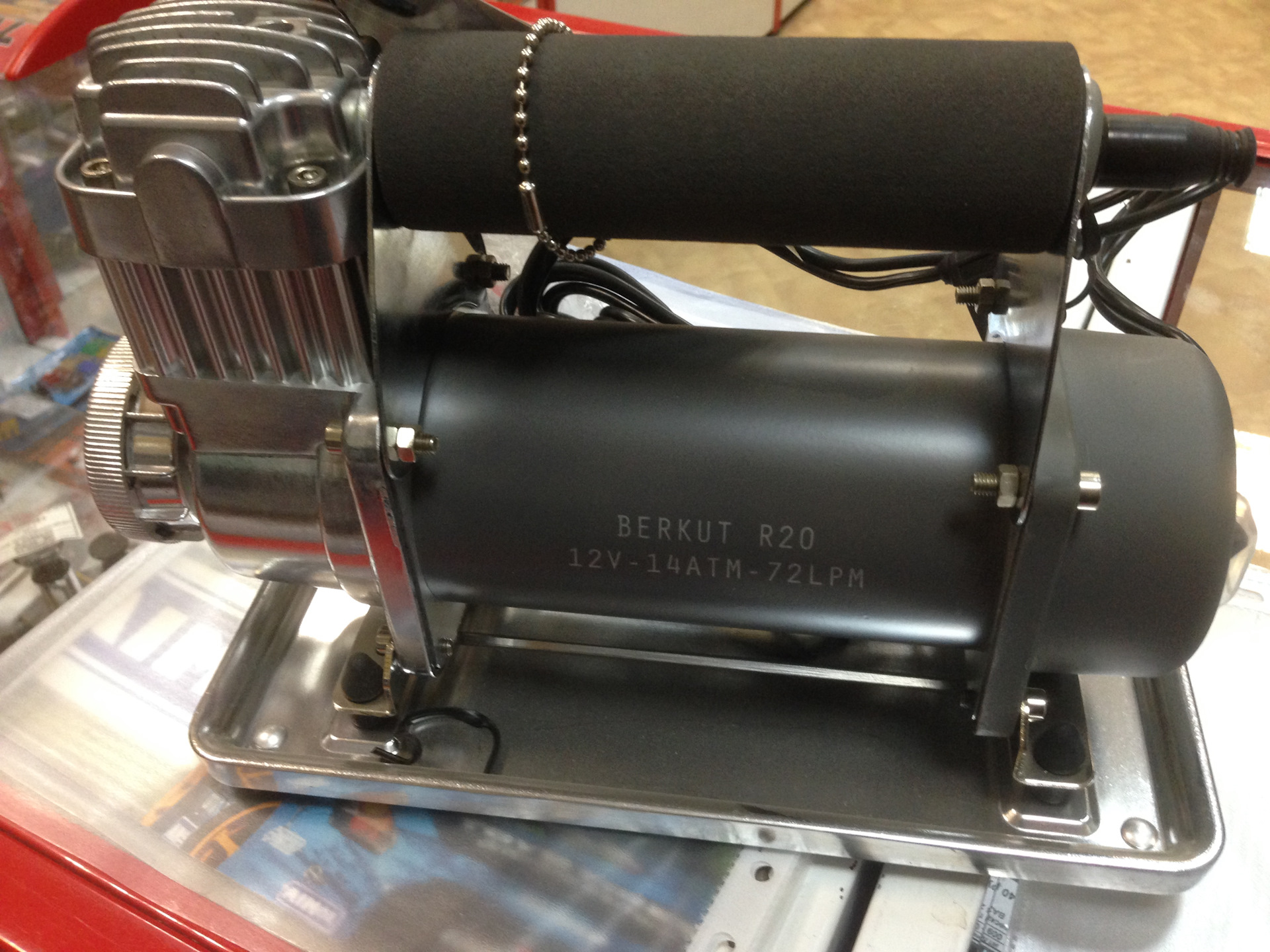

Видео правда что то плоховато записалось, ну да ладно))Литраж Зиловского ресивера хватает на 25-30 сигналов, что очень не плохо, пока поезжу так, скоро прикуплю себе Беркут R-20, он сейчас стоит у другана в магазе и ждёт меня))

Компрессор тогда уж возьми беркут 20pro.

Отключи 1 дудку… Послушай звук =) Сколько очков в ресивере ? У меня поставлена дудка — без изысков — потом в бЖ загоню — попробовал в нее из компрессора дать пистолетом. в цехе… шлифовщик чуть коленвал не выронил. Звук жесть. штатный компрессор тож звучит но не так. Вот и думаю добавить ресивер — из огнетушителя вполне подойдет… Оставить штатный компрессор + ресивер и родной сигнал. как раз =)
8 очков в ресивере, на 2 дудки нормально!
Ну я давал 9 в одну =) Ощущения непередаваемые =) Протести по приколу. Должно быть мощней по идее.
я пробовал, конечно мощнее !так мембрана может накрыться!
Ну эти конкретно не уверен. Но обычно — от 4х до 12 атм. Выход воздуха есть так то =)
