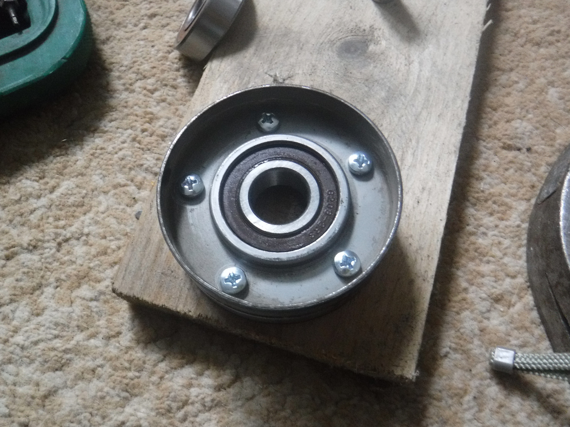

Итак ролик был располовинен и выташен подшипник наружка 40мм, внутрянка 17мм, поехал в магазин и купил от генератора ваза 203(но нужно мерять они там еще и разные) цена 80 рублей) Также купил болтики 4*10мм и гайки м4 по 5 штук ценой в сумме 5 рублей)
видел сажают на заклепки, но я решил пусть будут болтики а то хз качество подшипника)
не забываем про фиксатор резьбы!
ставил гайками от корпуса натяжителя, а то цепляли.

проделывал точно такую же операцию, только не на винты а на заклёпки, все ходит отлично просто.
