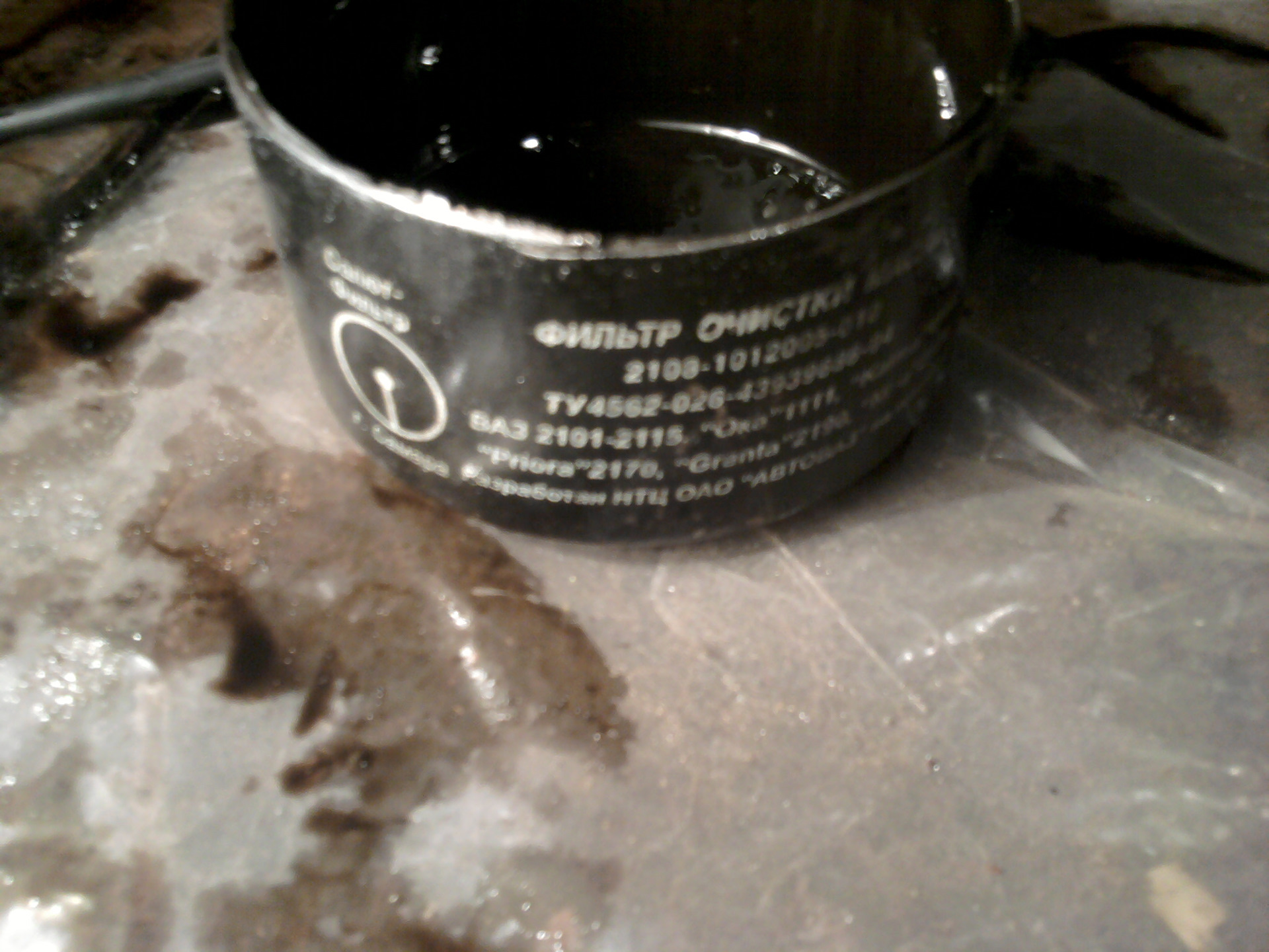

Итак, имеем вот такую коробку

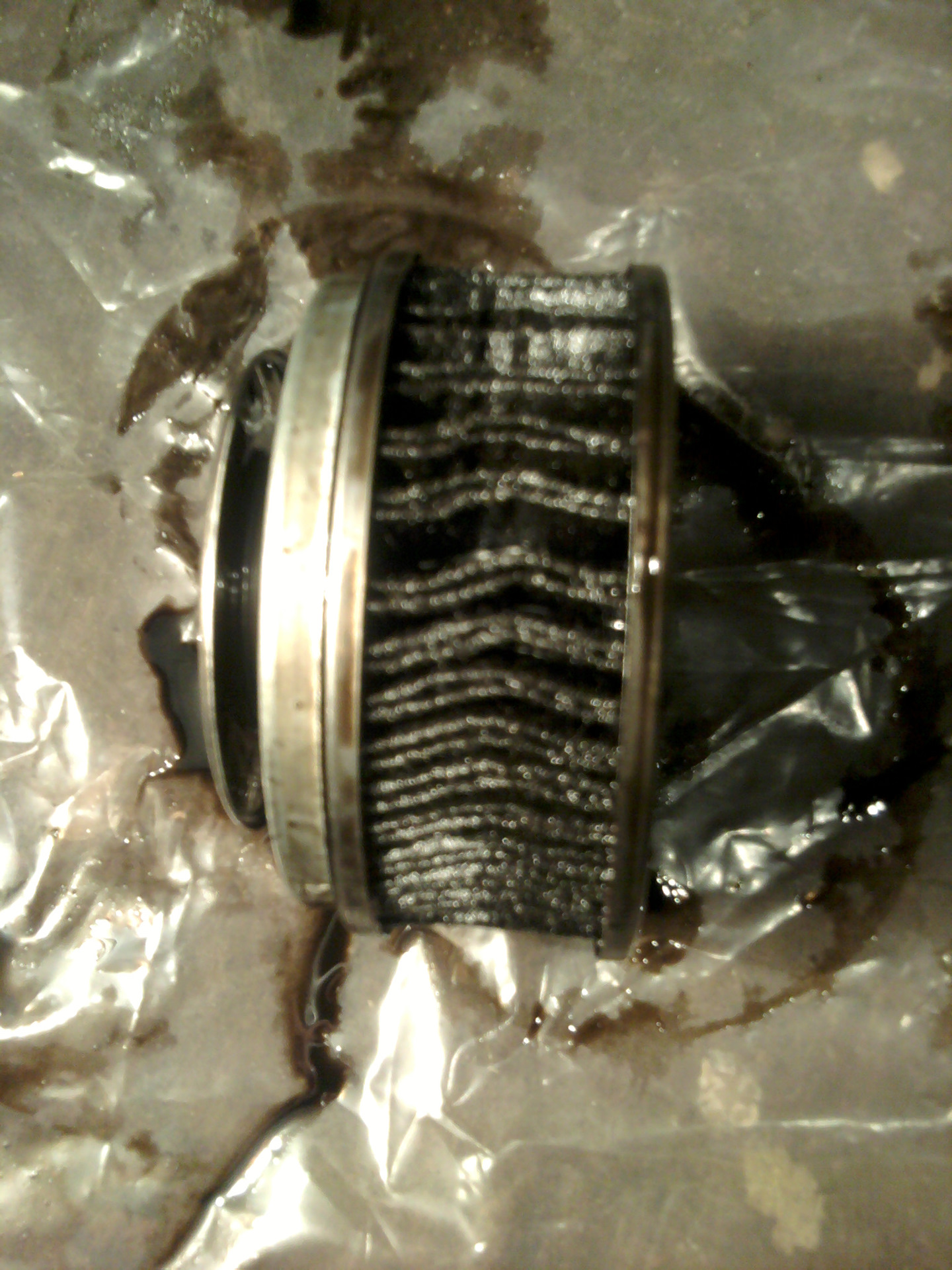

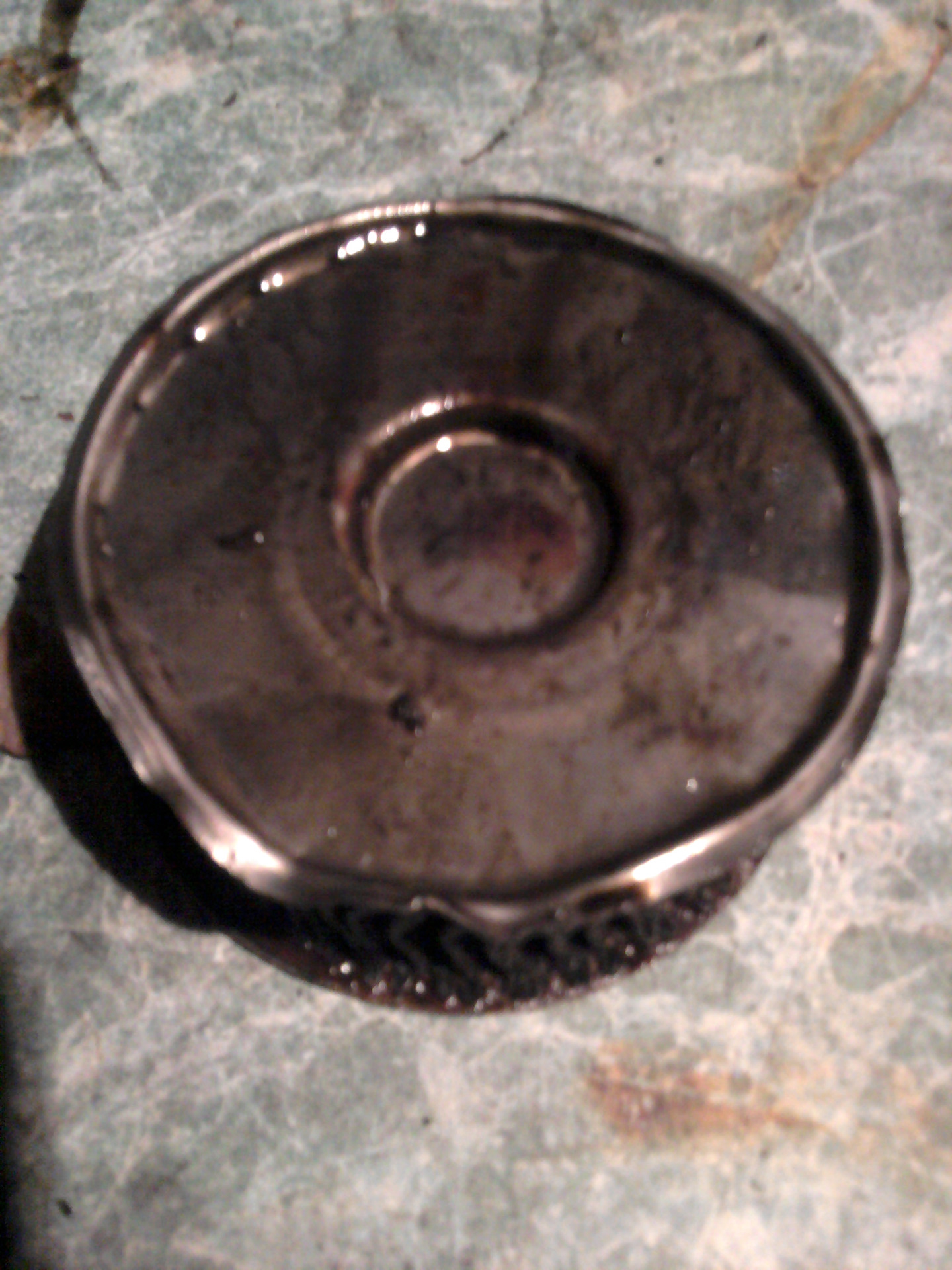

И сам фильтр выглядит примерно так, правда уже распиленый…
Фильтрующий элемент за 4к пробега имеет довольно много калловых отложений

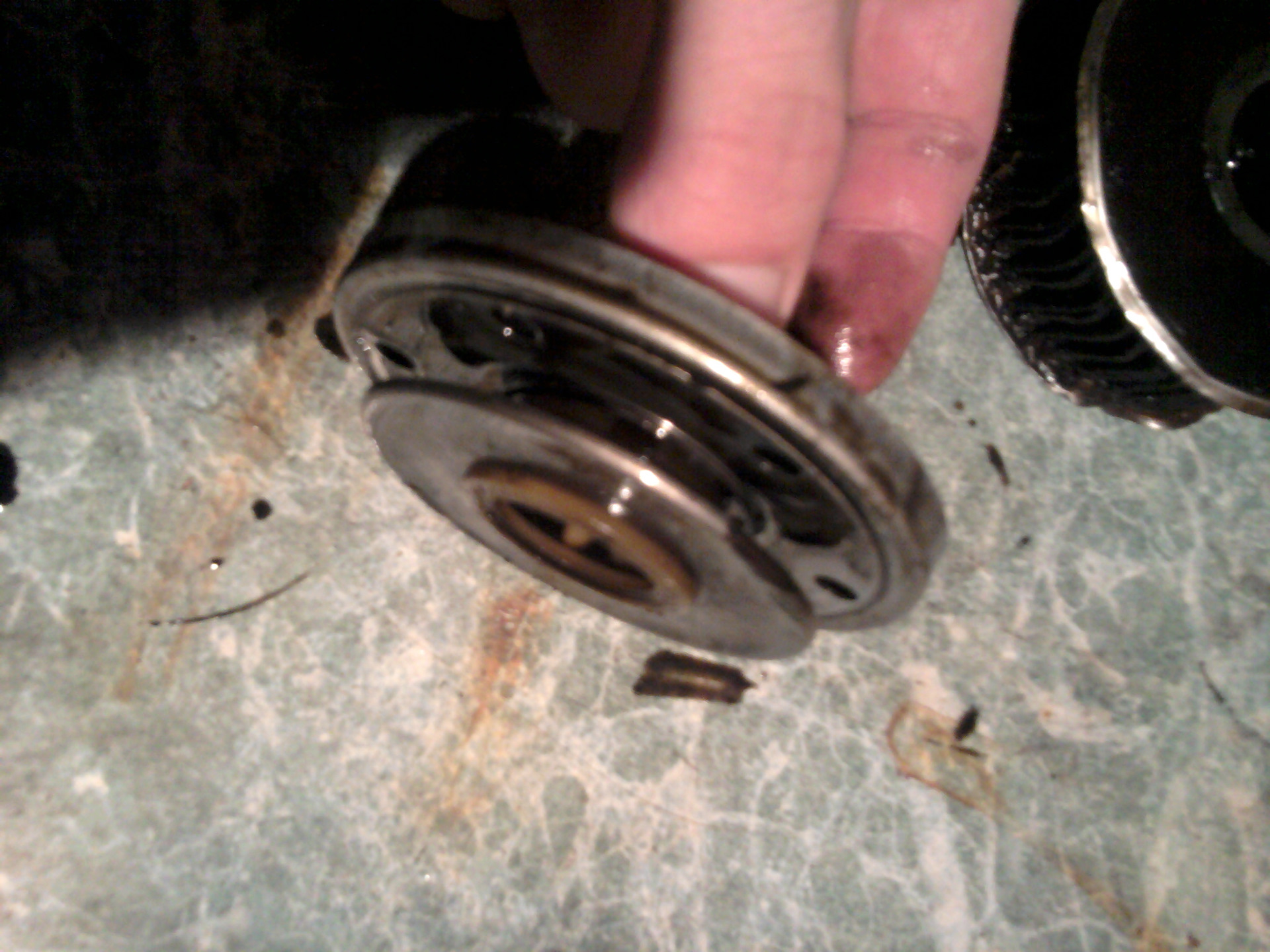

Интересной особенностью этого фильтра является то, что редукционный клапан находится не с зади, а с переди. Производитель заверяет, что с такой системой, калл с фильтрующего элемента не смывается обратно в систему на холодном двигателе. Но это не совсем так, ведь холодное масло под давлением выходит из клапана с переди, заполняет весь фильтр и потом уже идет в систему.
Так что
Как видно клапана с зади нет

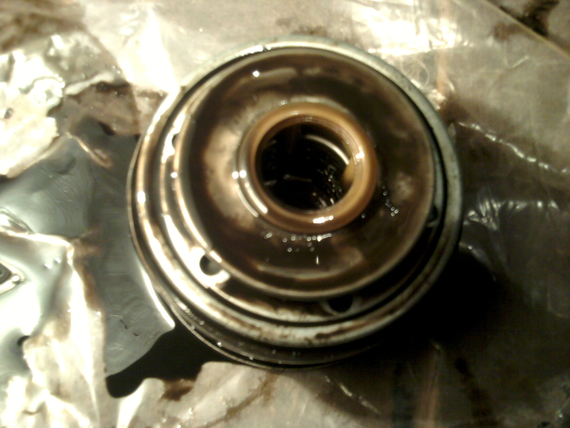

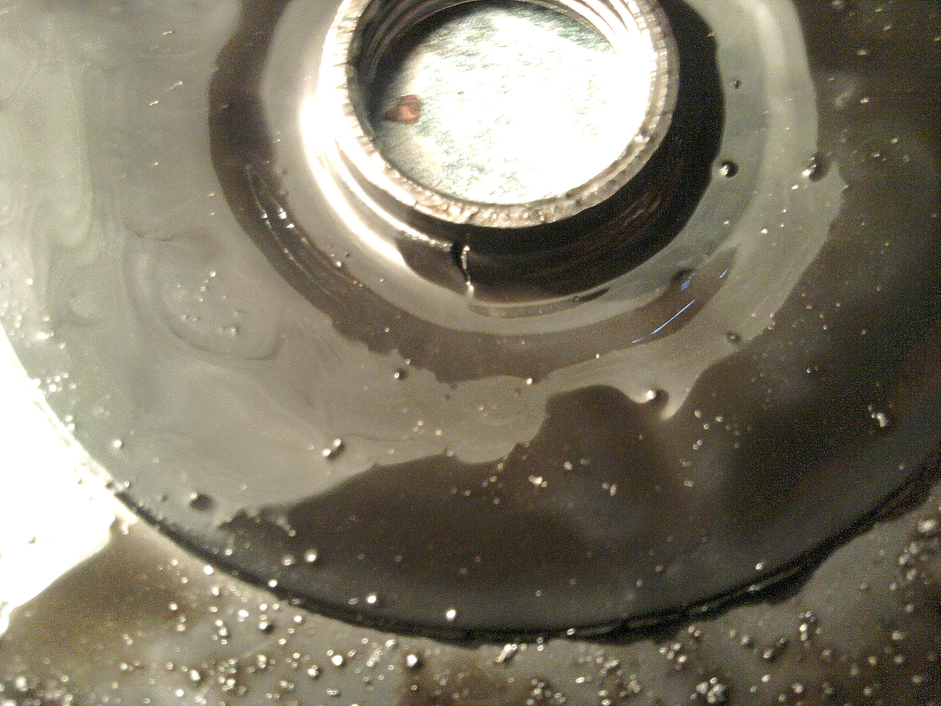

Редукционный клапан или как он правильно называется хз…
Обнаружил надорваную эту самую резинку. Должно быть поэтому с утра давление не сразу появлялось. Наверное заводской брак…

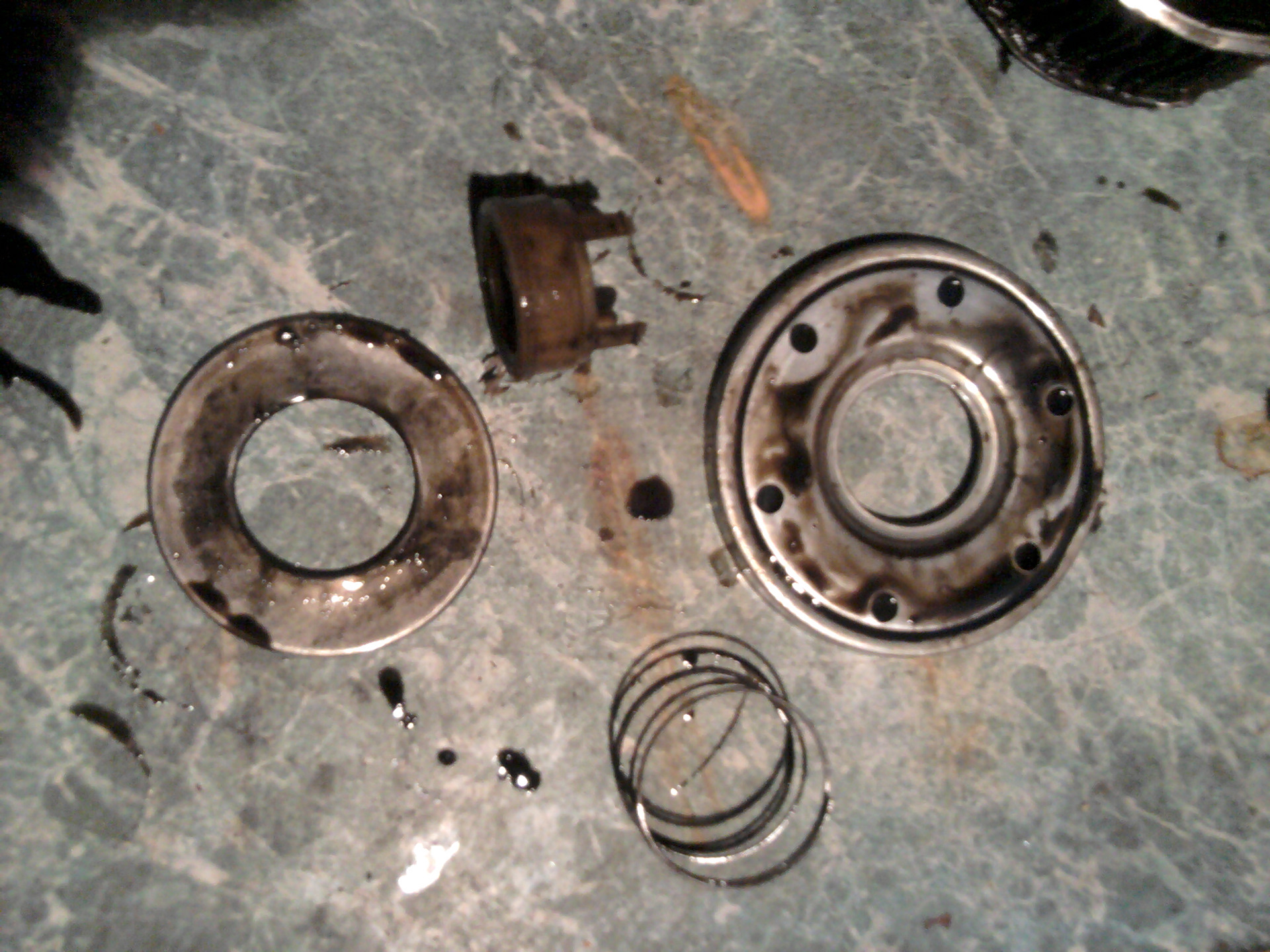

Метал корпуса довольно толстый, думаю при избыточном давлении его не порвет.

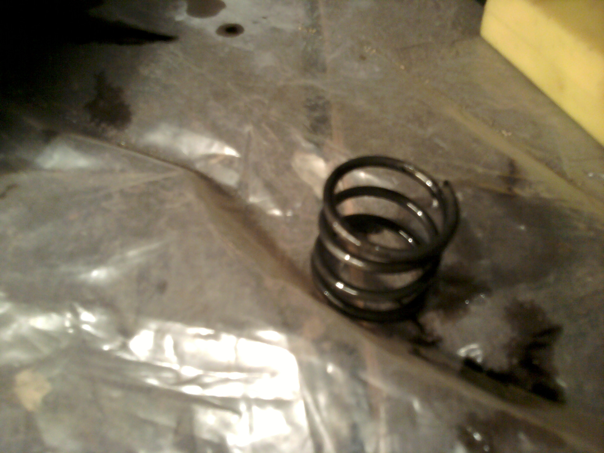

И пружина жесткая, что не плохо.

Распилил два фильтра "Салют" (один стоял на "семёрке"(5тыс.км.), другой на "гранте"(6тыс.км.)) — каждый оказался с дыркой в фильтрующем элементе. А который в "Гранте", имел такую ровненькую дырочку, как-будто на заводе делали.
