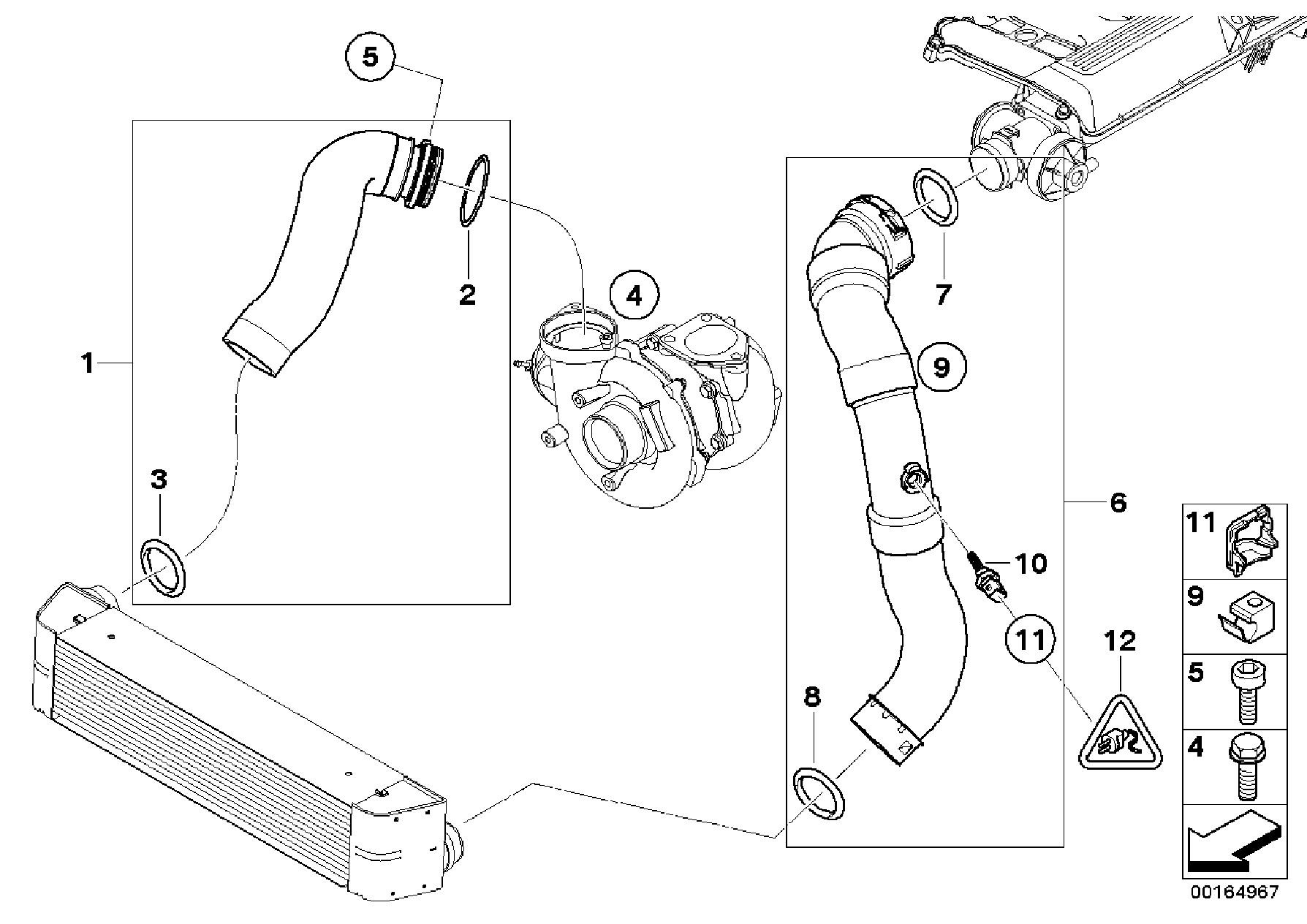

Интеркулер снимается очень просто, без снятия бампера . Сняв интеркулер я рассчитывал вылить оттуда литр масла ))), но к счастью он был практический сухой, только незначительный масленый налет . Хорошо промыл сначала средством для чистки карбюратора, затем водой с "керхера".

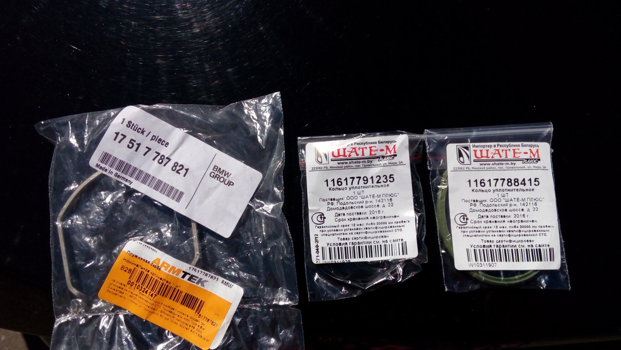

Были куплены прокладки :
Зеленое — вход 11617788415.
Черное — выход 11617791235 .
И две пружинные скобы 17517787821 на всякий случай, хотя старые ничем не отличались от новых.
