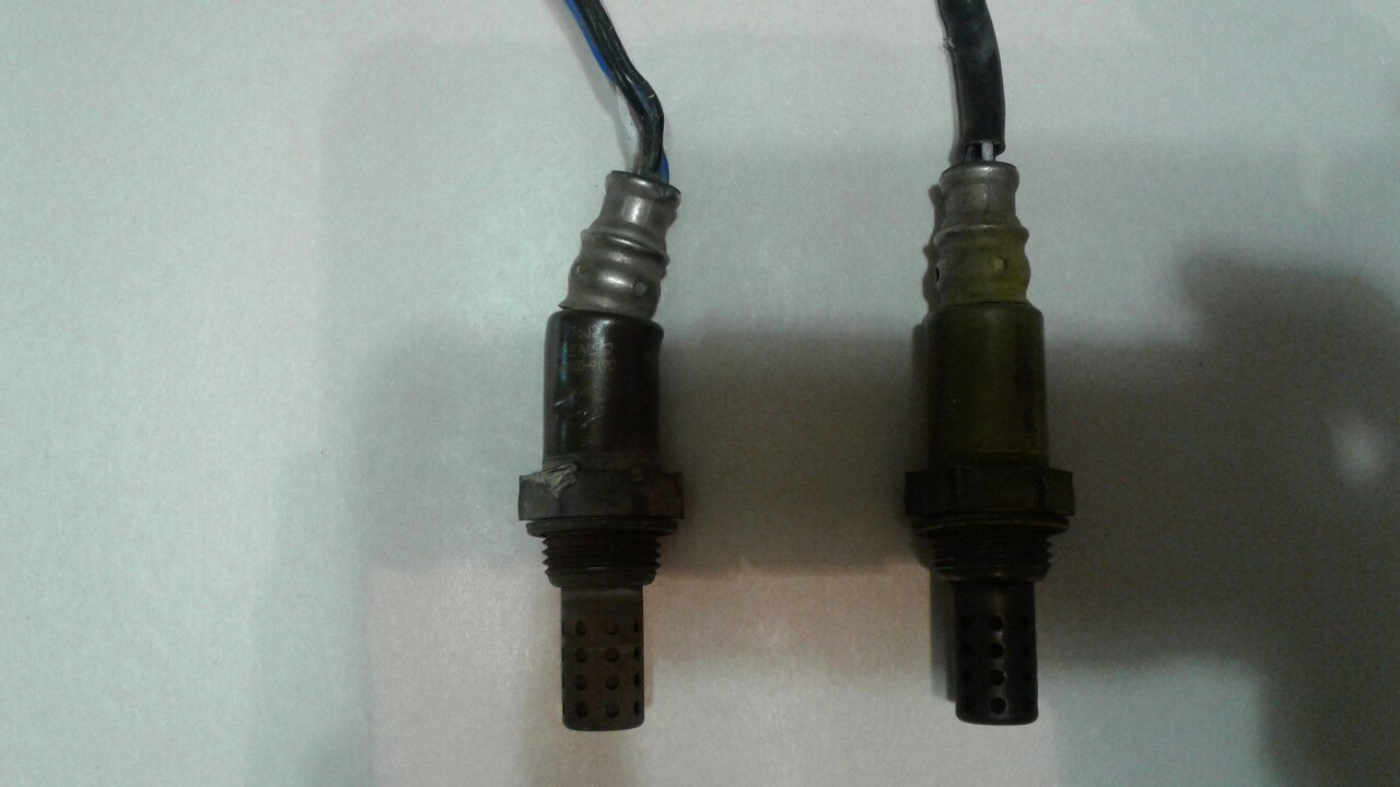

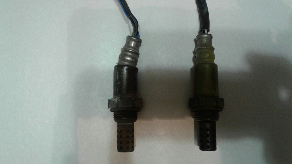

поприставав с вопросами к никитосу… бедный никитос)) я его уже заколебал наверное. сошлись во мнении что должна работать. хоть и мотор другой и маркировка. повторюсь стоял датчик с маркировкой
76J2 DENSO 149100-9190 01H17
а тот что я имею в запасах.
70H0 DENSO 234000-9323 01K09

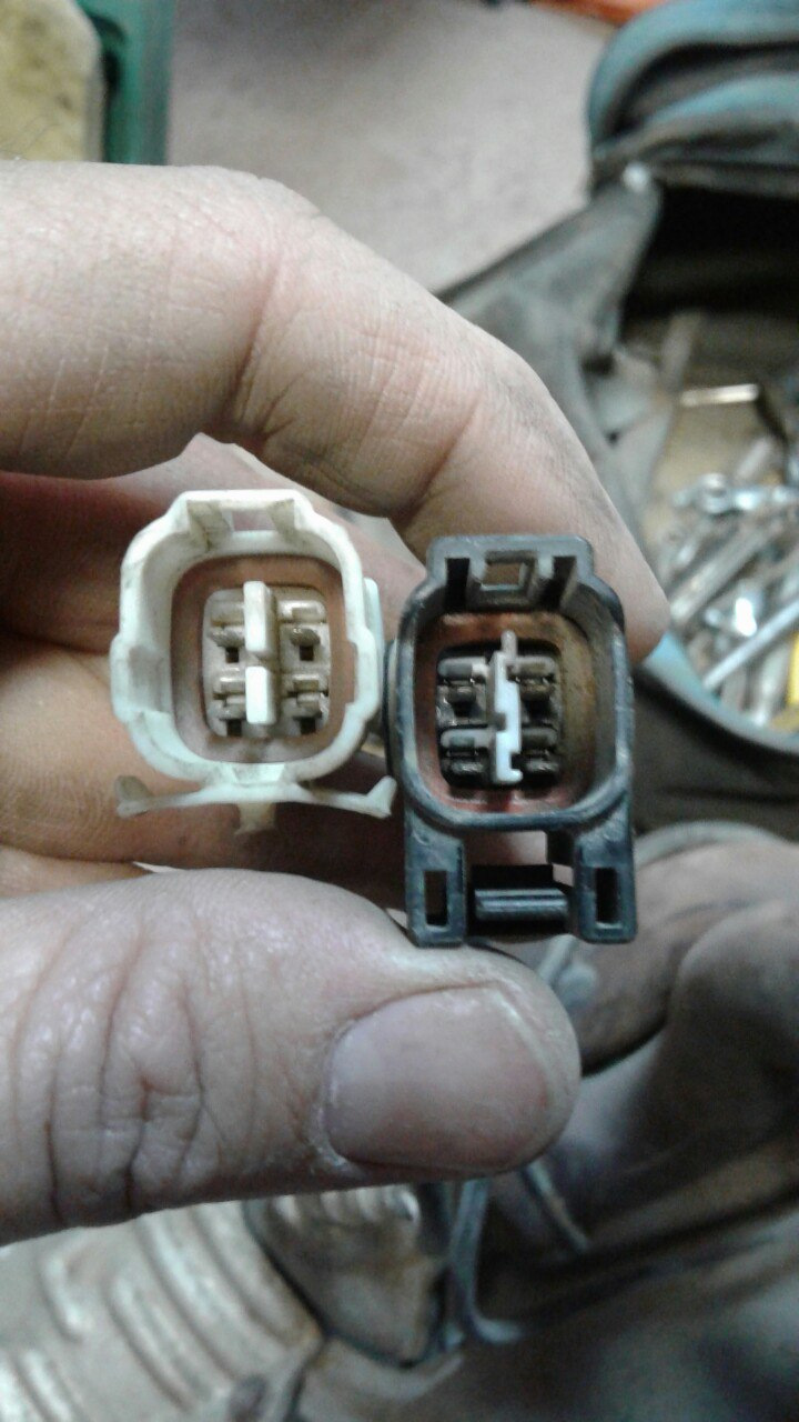

плюсом у них разные фишки.

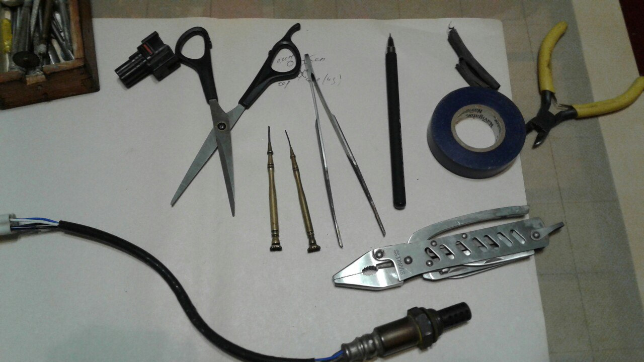

но тут подсказали как их вскрыть. выдергиваем серединку, убираем уплотнительную резиночку . с помощью тонкой отвертки (набор для часовщиков) вытаскиваем контакты и вживляем в нужную фишку.

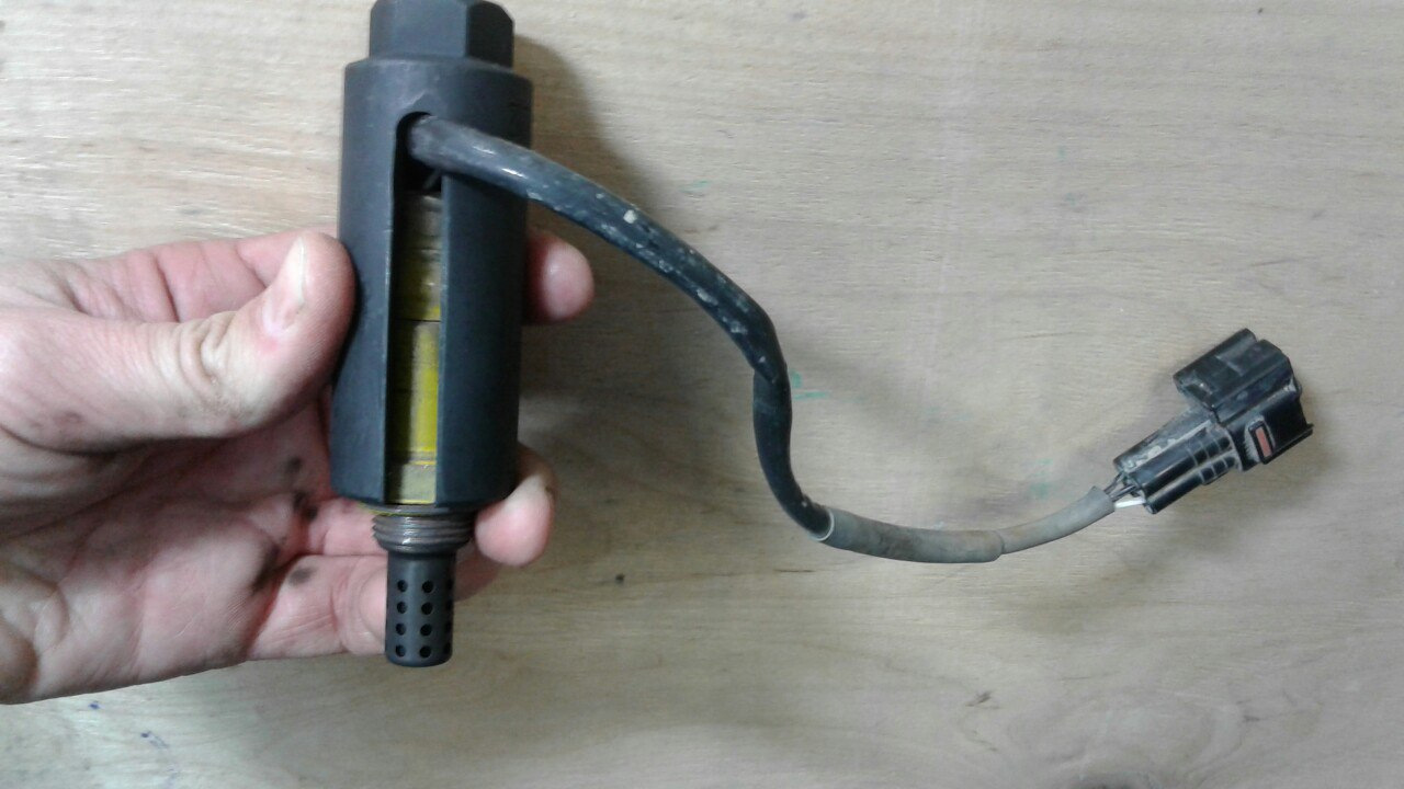

а ключик за который пришлось выложить почти 500 руб надеюсь что больше не понадобиться.
конечно очень любопытно от чего этот датчик кони двинул?
