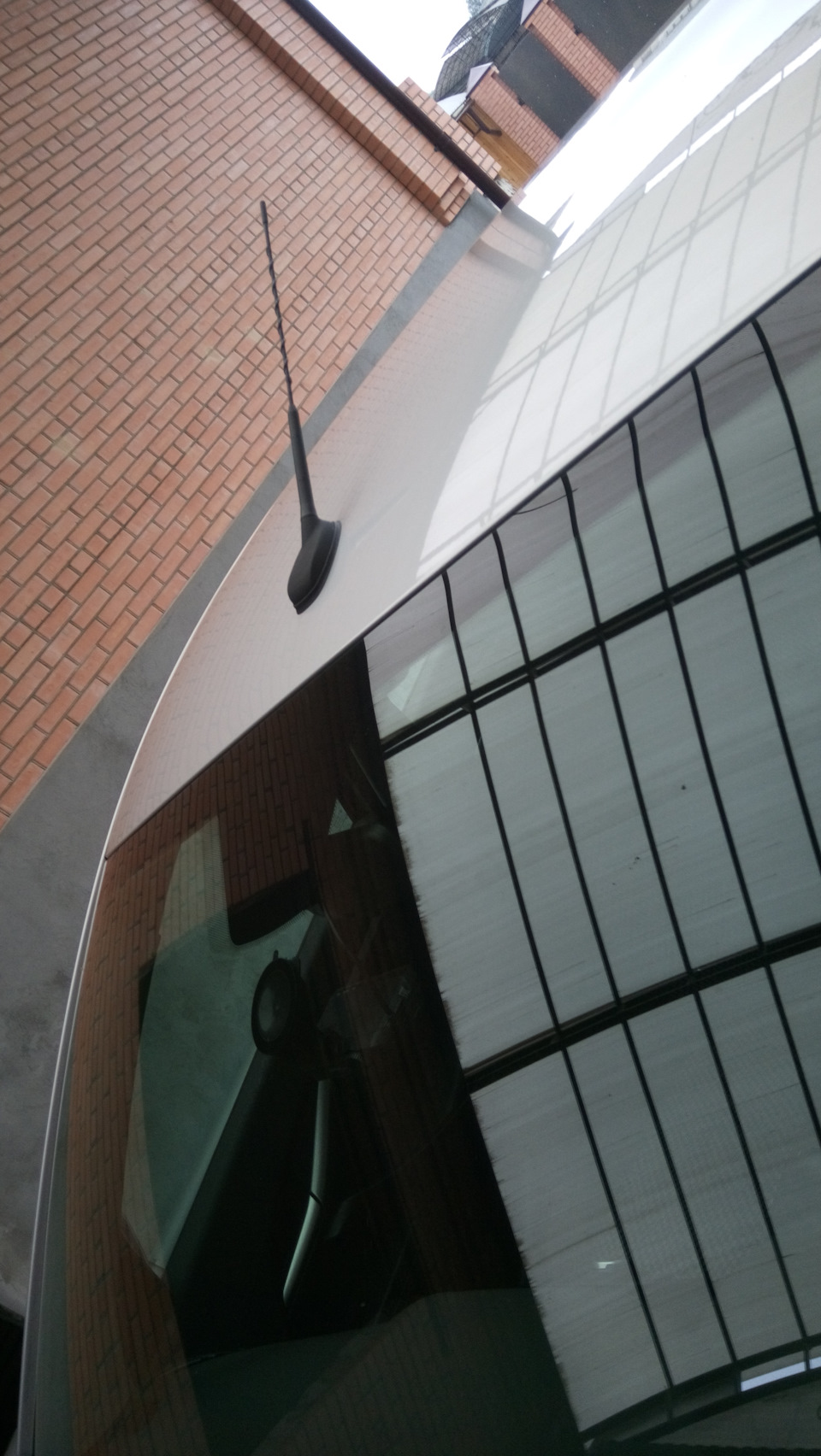

Ранее я писал про оторванную антенну силами чересчур энергичных мойщиц. Неделя поиска антенны от Весты ни к чему не привела, поэтому было решено поставить антенну от приоры с навигацией (производитель ИТЭЛМА). Внешне они практически идентичны, за исключением иной формы верхней крышки, более длинной антенны и проводкой.
Стоимость приороантенны составила 1600 рублей, против 2600 от Весты, при том что себестоимость антенны от Весты явно меньше)) Для того, чтобы получить доступ к креплению антенны необходимо снять плафон освещения салона.

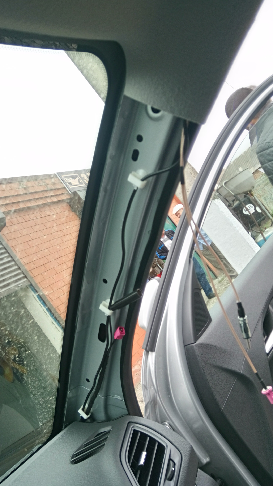

Доступ ко всей проводке осуществляется путем снятия вставки на передней правой стойке, противосолнечного козырька, поручня переднего пассажира с небольшим отгибанием передней кромки потолка.
После пересоединения штекера антенны и ГЛОНАСС все собирается в обратном порядке.
В связи с более длинной антенной и проводкой антенны качество приема радиосигнала улучилось. Ловит на две станции больше)) Работа ГЛОНАСС тоже не вызывает вопросов, однако его работоспособность будет проверена у ОД на следующей неделе, когда я поеду по гарантии ставить проставки под задние амортизаторы. Заметил интересную особенность, когда снят плафон и/или антенна ГЛОНАСС, срабатывает ошибка подушки безопасности переднего пассажира.
В общем то и все. Всем удачи на дорогах!

По совету batonskij провел само диагностику системы ГЛОНАСС. Тестирование не выявило ошибок.

Блин, тоже улетела на трассе, нашел только хлыстик, пластиковую часть раскатали пока искал ее! Если поставить от приоры, ГЛОНАС точно работает, проверял, то есть делал тест? (включить зажигание, подождать минуту, потом 5 раз включить и выключить зажигание из положения АСС в зажигание)
Спасибо, поставил от приоры.
Площадка у них одинаковая или шире?
одинаковая

как глонасс работает?, начинка та же?
Это же только антенна. Работает.
расскажи как она по креплениям, асболютно такая же? старую достал эту вставил? или есть танцы с бубном
Все встает идеально. Ударный инструмент не потребуется.
Спасибо!) попробую сначала старую на клей, и если что возьму эту.

На плафон контрольная лампа ПБ пассажира выводится, и когда плафон не в цепи горит ошибка. У меня так было, только когда предохранитель салонного освещения сгорел.
Разъемы проводки идентичные? Снять старую, подключить новую?
Да, стандартные штекеры. Еще раз повторюсь, что хоть авто и не выдает ошибку ГЛОНАССа, но я все равно дополнительно протестирую эту систему у ОД и отпишусь. Разница по проводке — это его длина.
