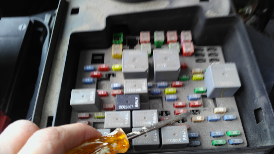

Перед запуском обнуляем ошибки в блоке климата:
