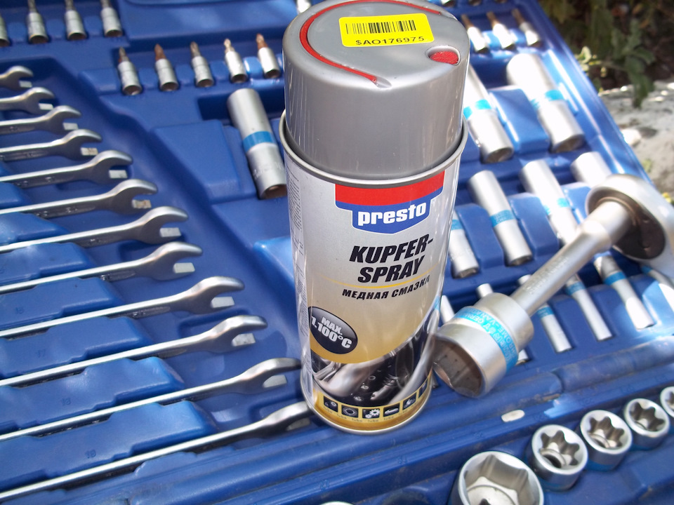

Думаю многие владельцы логанов сталкивались с данной проблемой, а именно при нажатии на тормоз в задней части авто издается противный писк, особенно его слышно при открытых окнах.Данный писк появился у меня после зимы, вот только сейчас дошли руки до его устранения.В сети нашел видео по его устранению
Купил высокотемпературную
и приступил к его устранению. Раскрутил барабан и не снимая колодок смазал места соприкосновения колодок с барабаном.
После данной процедуры писк пропал.

Я знакомого попросил понажимать на тормоз, а сам прислушивался, откуда идет звук. Вот так и определил, потом нашел видос этого румына и прикупил себе медную смазку!

Возьми медную смазку сразу. А что его снимать))), надо выбить защитную крышку и открутить гайку, потом потянуть на себя и всё!
хм, просто кто-то съемниками снимает
конечно правильно съемником, у меня просто его нет))) главное защитную крышку снять, чтобы добраться к гайки, а потом (лично у меня) барабан выходит!

Была подобная трабла. Я литольчиком сдобрил. Другой смазки под рукой не оказалось. Колодки не снимал. 8 месяцев полет нормальный
Я решил медной, так надежней)))
Evpo
Задние барабанные — вопросов нету литол фиол или что под рукой будет, а передние — спец смазкой.
Причем эта медная — это типа графитки. Лучше специализированные смазки использовать, которые не высыхают. ИМХО
