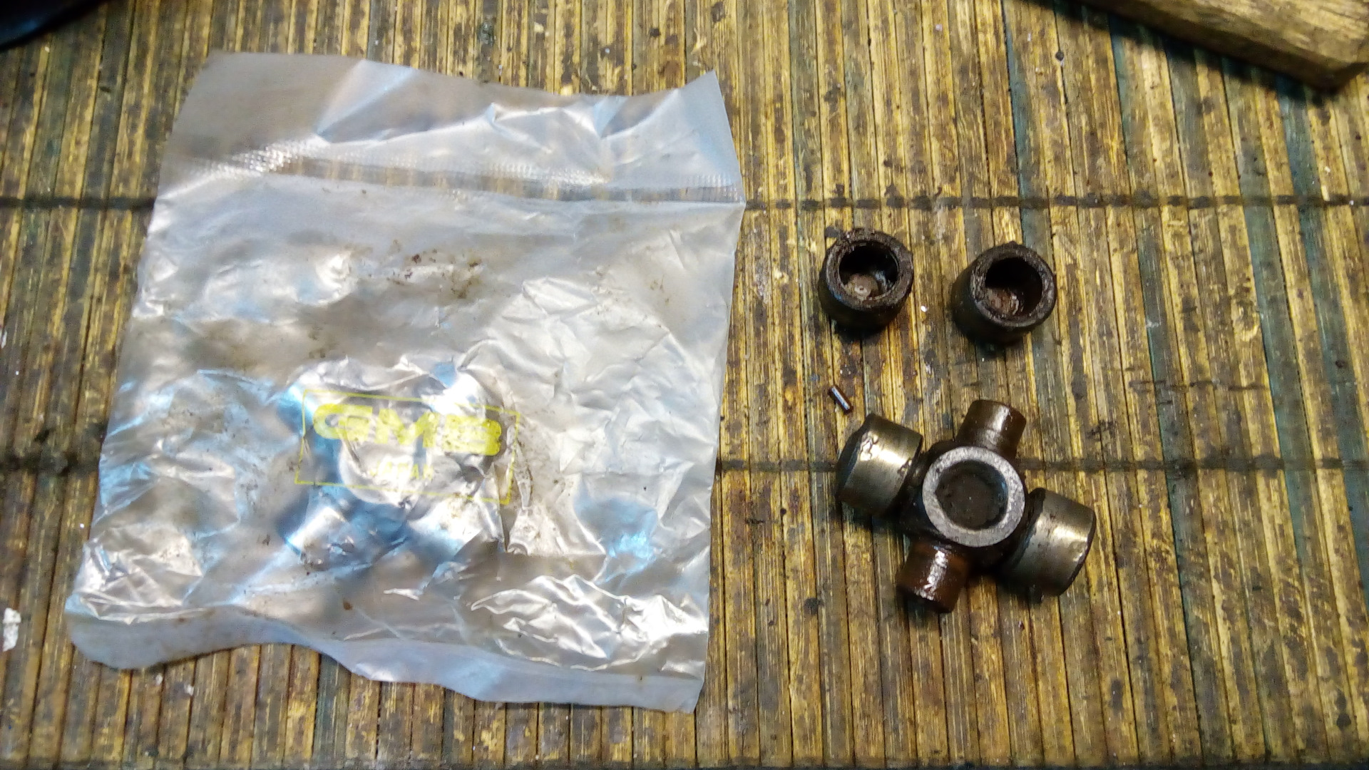

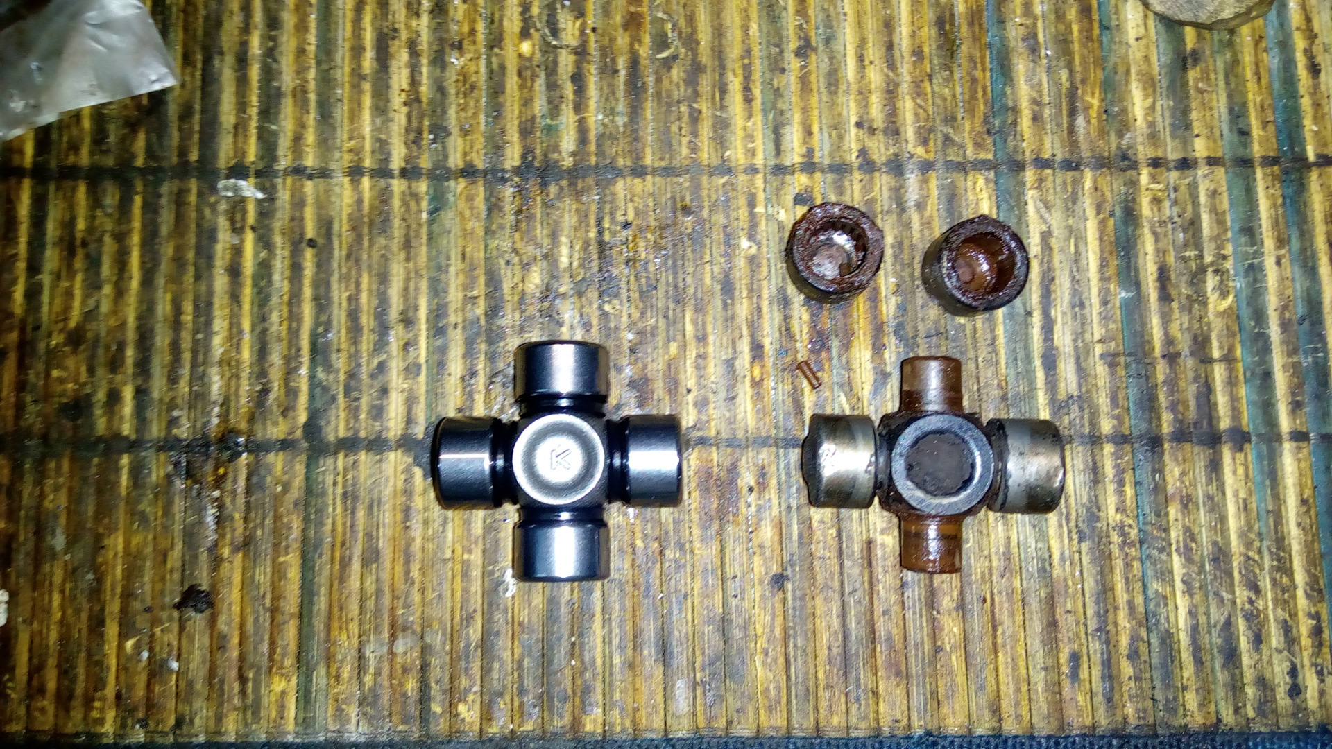

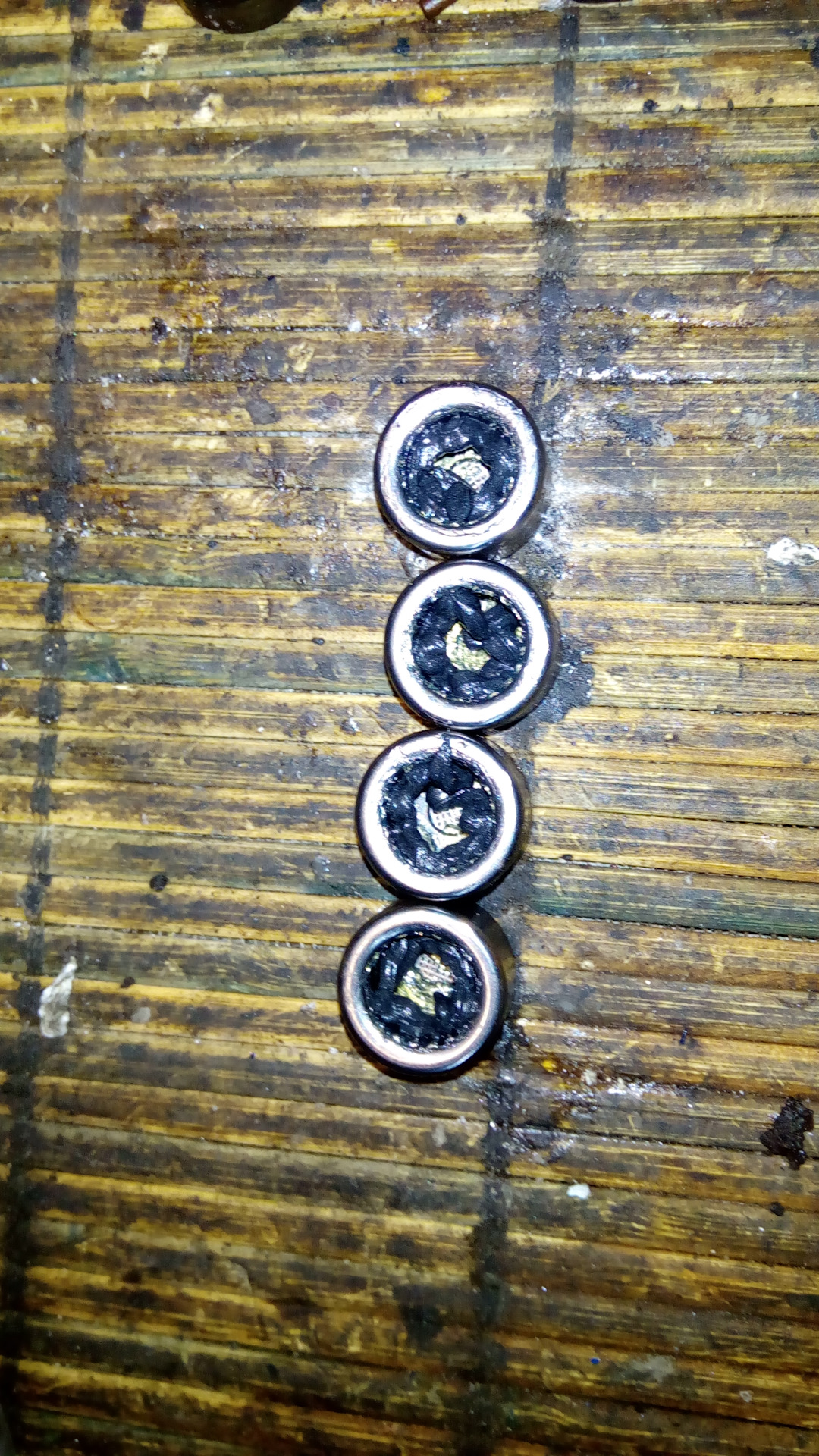

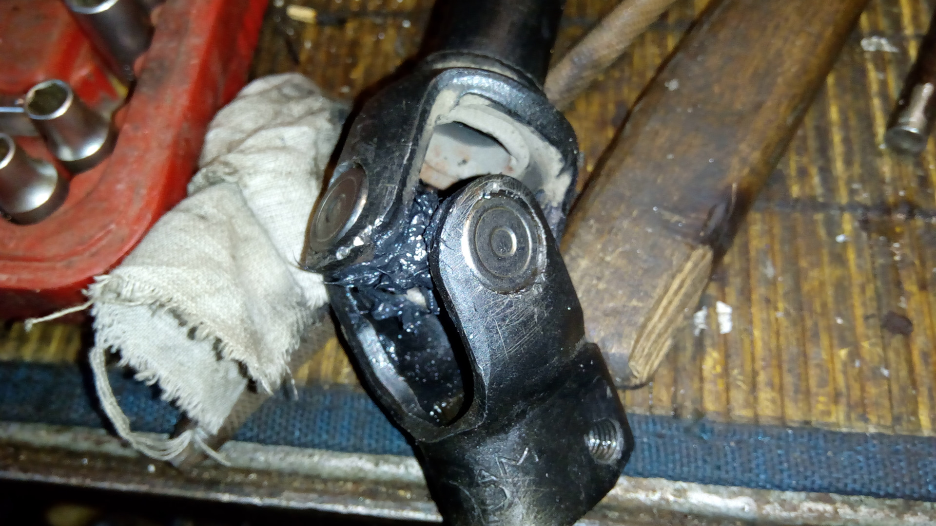

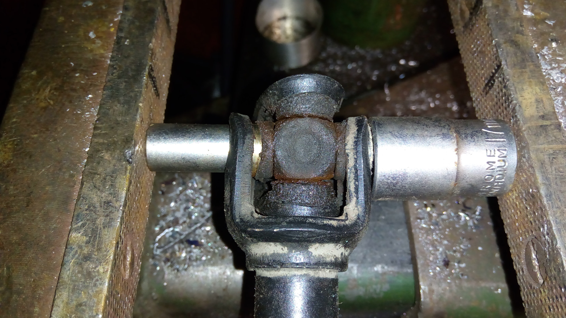

Помню. Я себе тоже менял крестовину. В руле люфт большой был. Правда многие говорили что кардан меняется целиком. А он стоил 15 000. Случайно нашел в интернете как меняют крестовины. В итоге 350 рублей.
Вот только после замены крестовины люфт пропал, а вот стук остался. Я так понимаю что стучит замок или ещё чего. У меня есть косяк с замком. Я его обнаружил не так давно. Могу завести машину, поехать а ключ достать из замка зажигания и убрать себе в карман. Вот такая штука))))

Стук в салоне это скорее всего не крестовина. Надо просто гайку около неё затянуть
Вот и у меня сильная отдача на руль, думал особенность машини такая + 17 тапки+ роспорка. Так вродь люфта нет и не скрипит нигде. Можете и мне их поменять?
ST1638 там не спутаешь. Составь руль прямо вытащить ключ руль заблокирует в салоне есть метки на штока! А в подмоторном там прорезь не ошибешься! Ну а по выприсовке ютуб в помощью!

А есть ли на крестовине стопорные кольца? Были записи в которых еще сваркой прихватывали крестовину к кардану)))
Да ну зачем! Это лишнее!
Спасибо! Теперь со спокойной душой можно менять, а то лежит в бардочке крестовина и просится, чтоб ее установили)))
Спасибо! Буду ремонтировать!

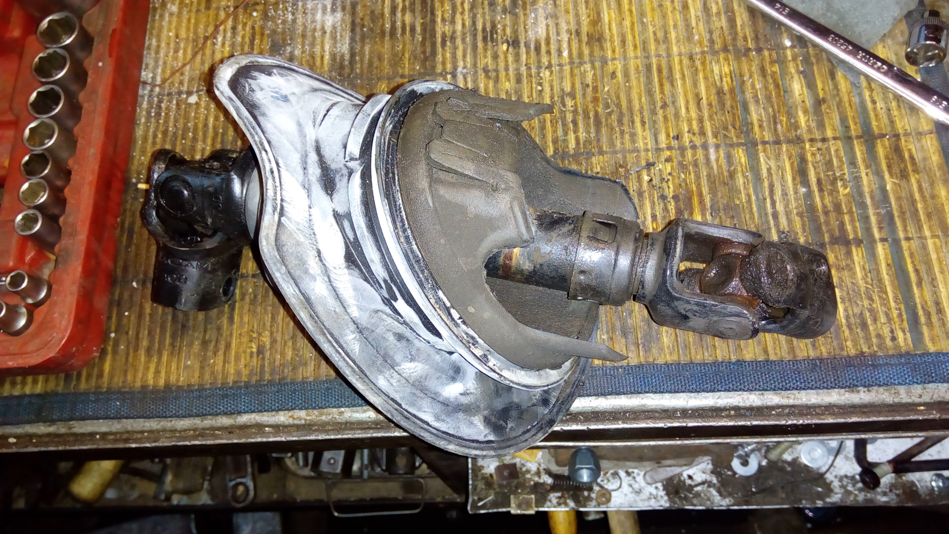

Привет! У меня тоже, что-то постукивает на неровностях, думаю рул. рейка. Может мне посмотреть эту крестовину может в ней дела!
Посмотри! В подкапотном пространстве покрути рулевой вал если есть люфт сразу поймешь!

И мне предстоит такая работа. Не подскажешь номер крестовины. И есть какие особенности как правильно что бы руль не сбился потом
Пыльник одел на крестовину?
Да вот думаю стоит или нет, старая крестовины была ещё родная думаю и этой на мой век хватит!
Поставь. Хуже не будет. Хотя, смазки много.
Я в круг специальной мазюкой обмазал!
