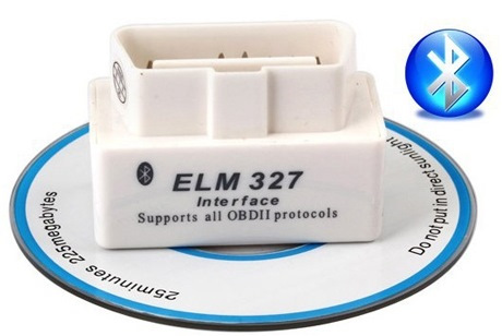

Вот и настал тот долгожданный день, когда автос остался без единой ошибки… и согласитесь, это не может не радовать)
Использовали адаптер ELM327 1.5 и Torque Pro
Подключаем адаптер, заходим в Torque Pro, соединяемся по bluetooth.
Сканируем, находим все те же ошибки что и раньше, но мы достаточно много проделали, чтобы их не стало.
Итак, пробуем…
Сбрасываем все ошибки. Заводим авто, сканируем повторно…
Ошибок нет! Ура!)
Спасибо огромное за помощь коллеге Koshire . Работоспособность адаптера ELM327 1.5 проверена, можно смело заказывать на всем известном сайте и радоваться безошибочной работе автомобиля)

именно этот 327 подходит для 1995 скорпа 100%?
да, именно версии 1,5. версия 2,0 идет для более новых авто
