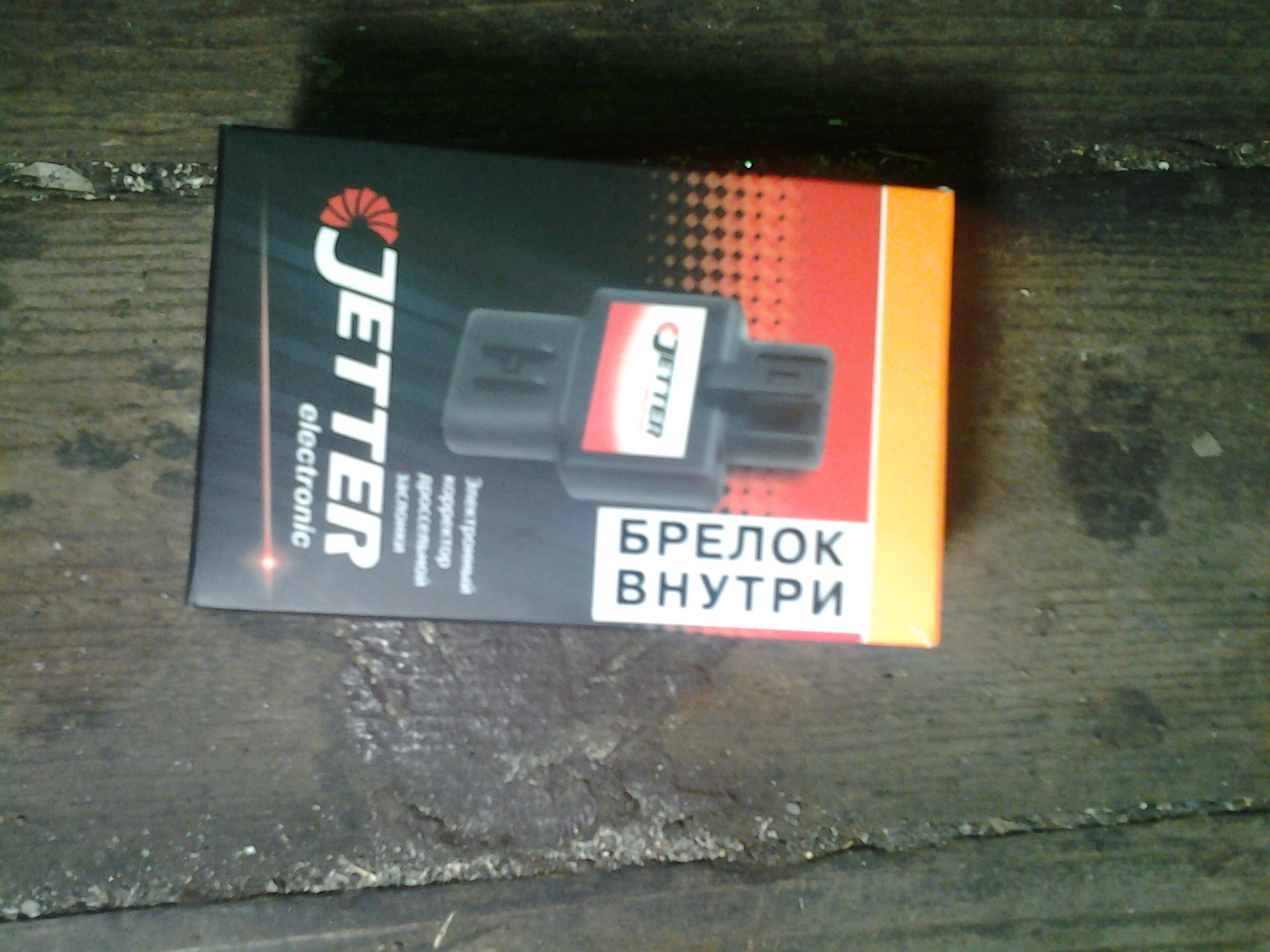

Ну жестить я не стал, посидел почитал про чип тюнинг и наткнулся на jetter.

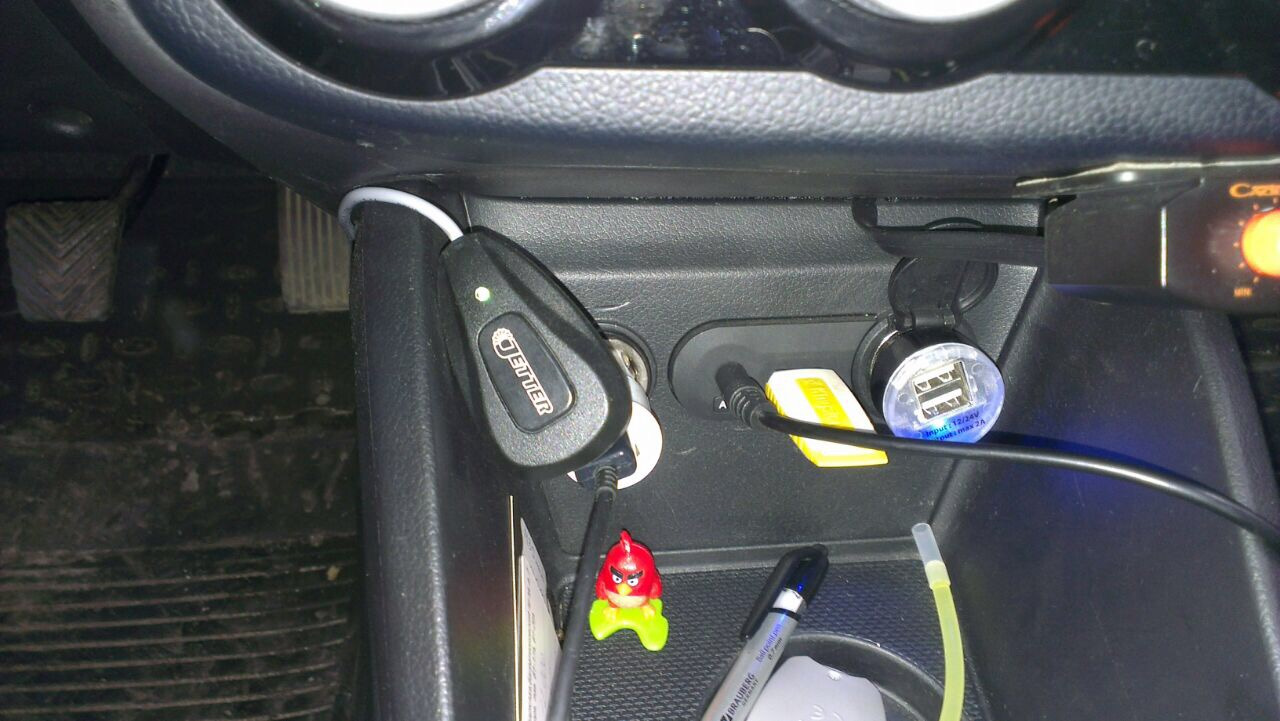

эта штука вставляется в разъем педали.
Ну и от нее идет кнопка с 3мя режимоми. Эко/средний/спорт.
По началу гонял на среднем режиме и спорт иногда клацал)) потом поездил на эко, так все плавно без рывков, так и стал на эко ездить .
Хрень бесполезная если вы не на гарантии.
Не как не сниму, кнопку иногда хочется нажать))педаль аж прилепает.
НО ЛОШАДЕЙ ЭТО НЕ ПРИБАВИТ!

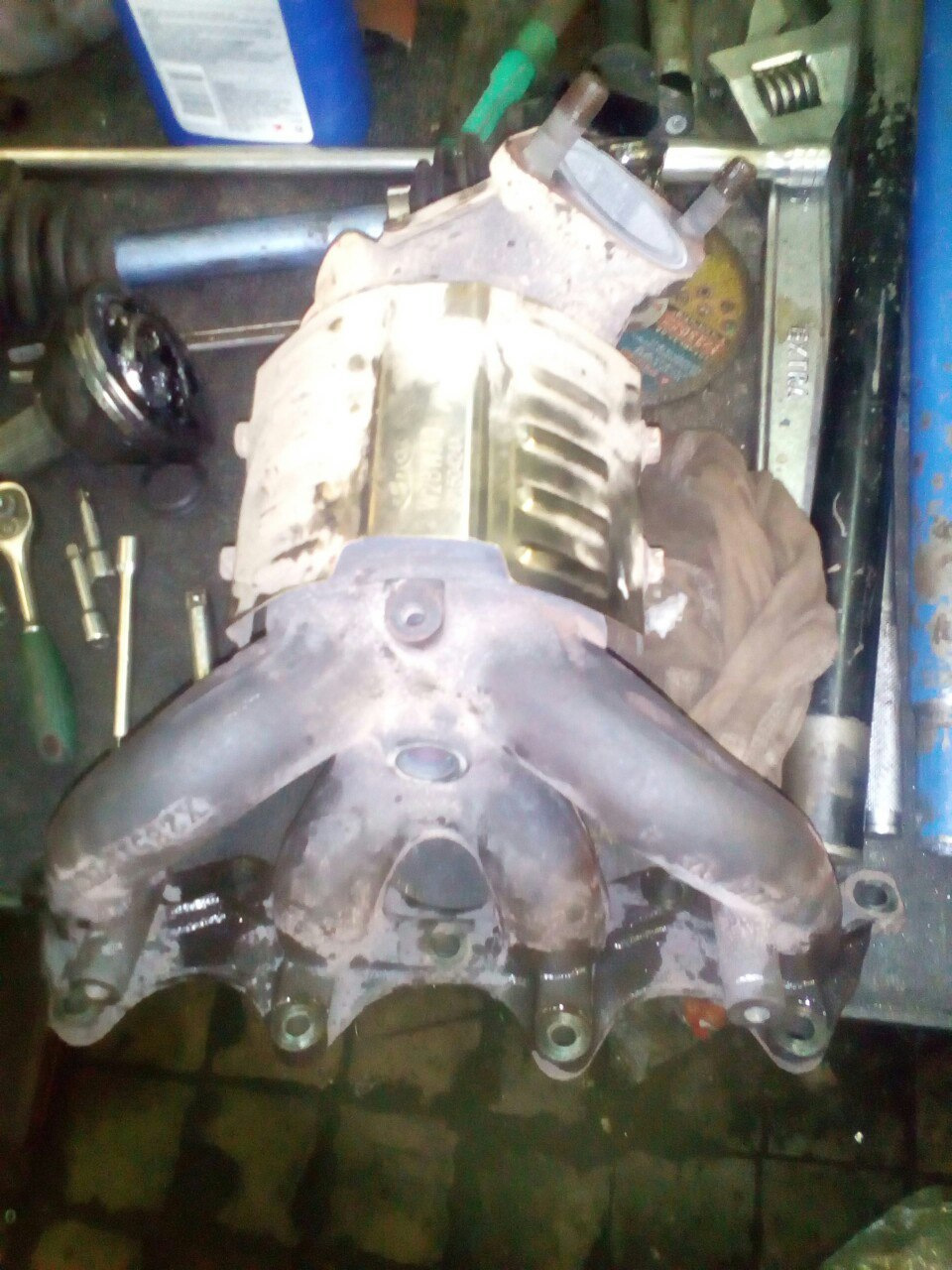

Непроехал я и 5000км как, о ужас машина не едет(((печалька.
Я сразу все понял, ЗАВОДИТСЯ НО НЕРАЗГАЗОВЫВАЕТСЯ, это он котолизатор меня же предупреждали!

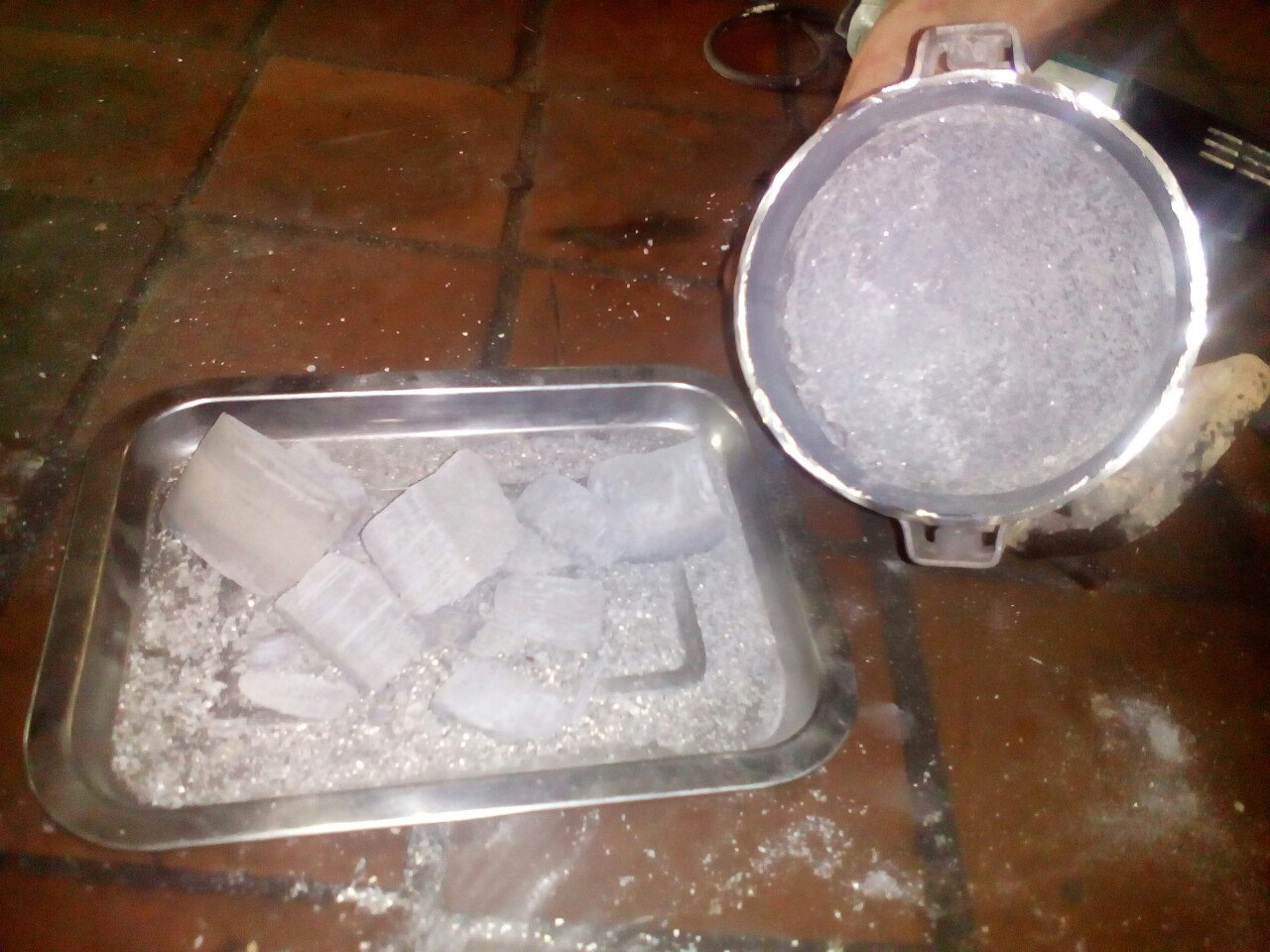

Загнали в сервис, сняли, осыпался.
Там в котолизаторе идет 2 слоя керамики с капельками платины чтоли, непомню, не судь.
Забивается и ломается ПЕРВЫЙ ВЕРХНИЙ СЛОЙ БЛИЖНИЙ К КЛАПОНАМ!
Соответственно много керамической пыли могло попасть в камеру сгорания.
ЕСЛИ ДЕЛАЙТЕ ЧИП ТЮНИНГ, СРАЗУ СНИМАЙТЕ И ПРОДАВАЙТЕ КОТОЛИЗАТОР! Он денег стоит))

Странно, каким ты образом убил котолизатор на 15 тысячах? У мен уже 82 тысячи и все отлично.
Прошивка. Она виновата во всем. Смесь то другая идет. Особенно на высоких оборотах.
у меня 30т на стоке, потом 10т на евро-2 с невырезанным катализатором. Потом вырезал — он как новый :-)

Чип обогащает смесь, не сгоревших частично резко увеличивается, вот и привет.
