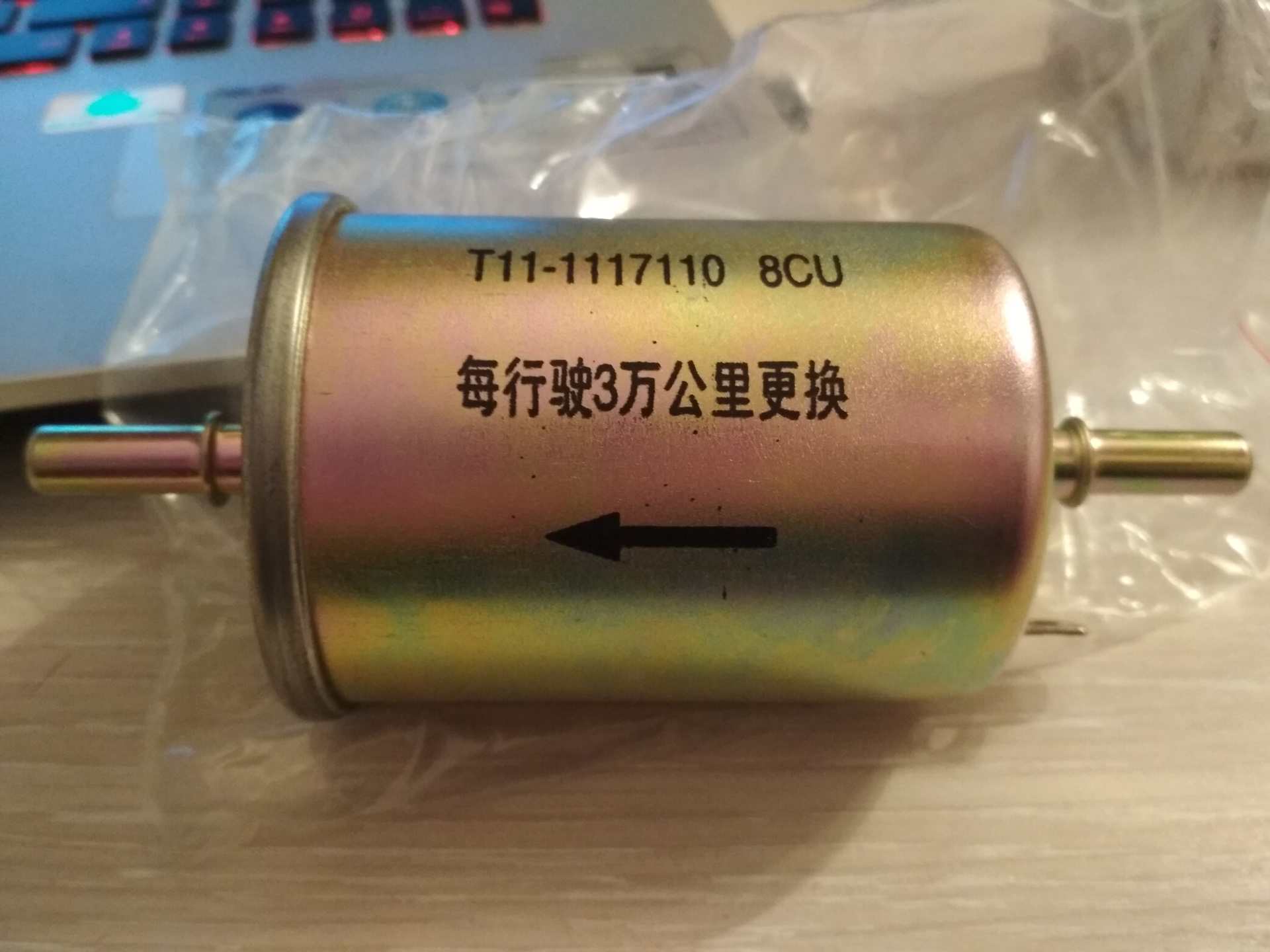

Как известно, стрелка на топливном фильтре указывает направление движения топлива от бензобака к топливной рампе. Однако, среди владельцев автомобилей Chery уже давно идут горячие споры, правильно ли нанесена стрелка на китайских фильтрах. Споры вызваны разными мнениями насчет того, как должна располагаться фильтровальная кассета внутри фильтра относительно потока топлива. Почитать эти споры и мнения можно, например, по этим ссылкам:

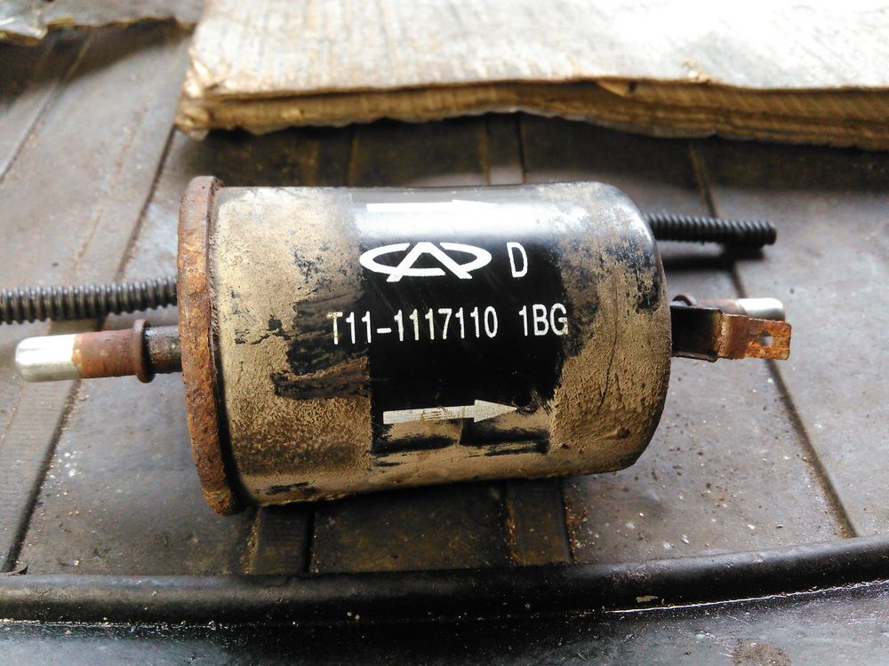

Давайте и мы разберемся с этим вопросом, внесем, так сказать, ясность. В подавляющем большинстве случаев, фильтровальная кассета приклеена к одному из торцов фильтра со стороны буртика (т.е. где завальцовка или сварка) на корпусе фильтра. На схеме ниже (рис. 1) показаны два альтернативных варианта движения топлива. При классическом, "правильном" направлении (вариант 1), неочищенное топливо движется от внешней стороны кассеты к ее центру, фильтруется кассетой и выходит из фильтра через центр кассеты. Большинство людей считает этот вариант единственно правильным. Если направить топливо в противоположном направлении (вариант 2), неочищенное топливо будет поступать в фильтр через центр кассеты, а выходить с внешней стороны. Несмотря на то, что топливо будет фильтроваться в любом из этих вариантов, многие считают вариант 2 неправильным, как менее эффективный с точки зрения фильтрации.

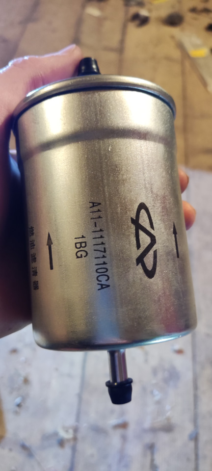

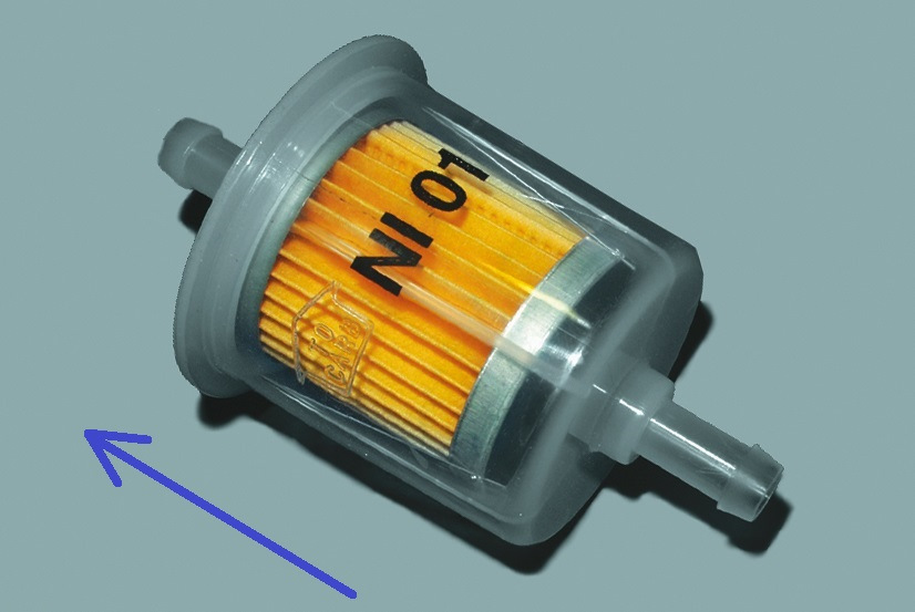

На топливных фильтрах многих производителей направление движения топлива указано именно по классическому варианту 1, когда стрелка указывает от гладкого торца фильтра к буртику. Именно такое направление топлива мы привыкли видеть и в топливных фильтрах для карбюраторных и инжекторных двигателей отечественных автомобилей (фото 2, 3).

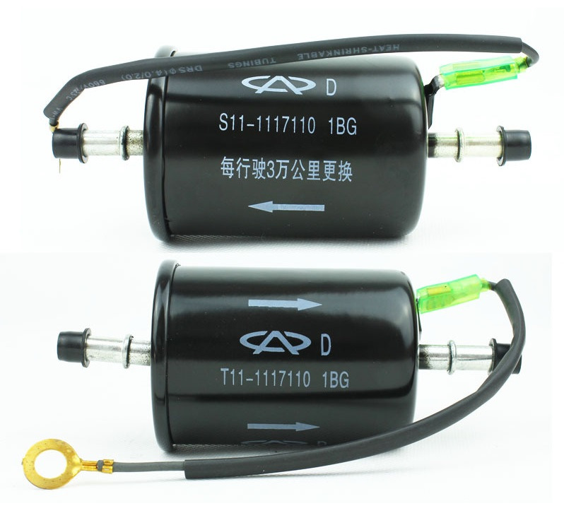

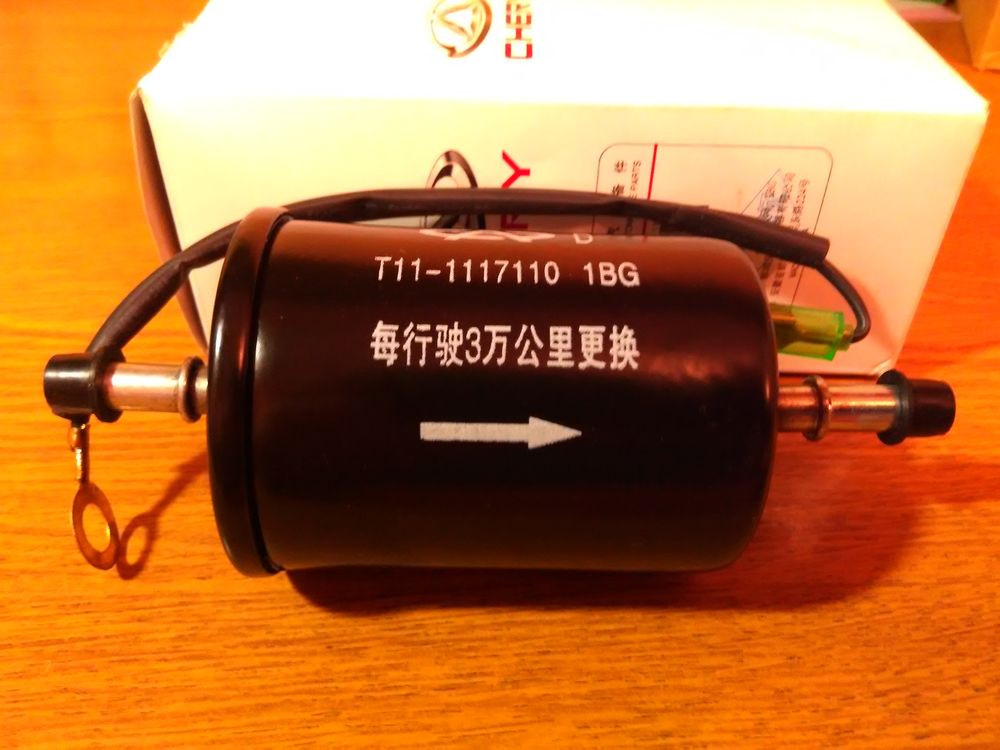

Споры насчет стрелок на топливных фильтрах Chery вызваны тем, что на этих фильтрах стрелки часто направлены по варианту 2, то есть от буртика, а не к нему. Как на купленном новом фильтре Chery T11-1117110, так и на таком же заводском фильтре, снятом с автомобиля, стрелки тоже были направлены "неправильно".

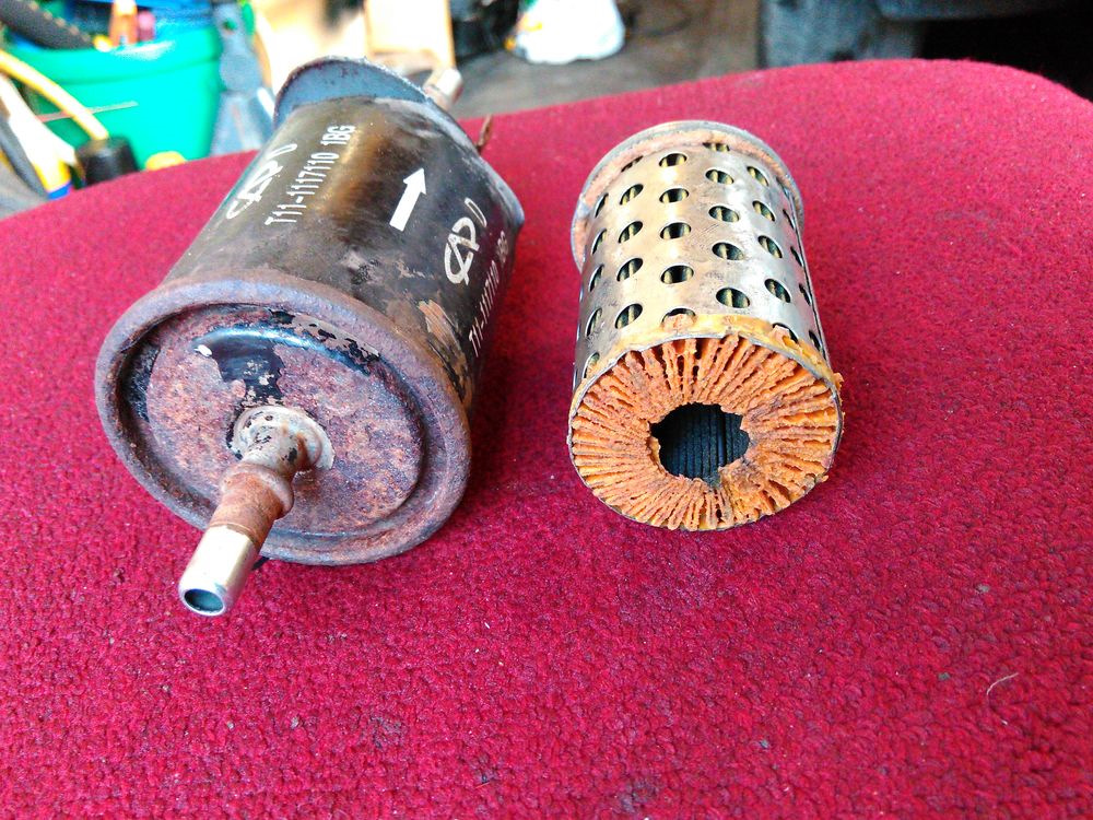

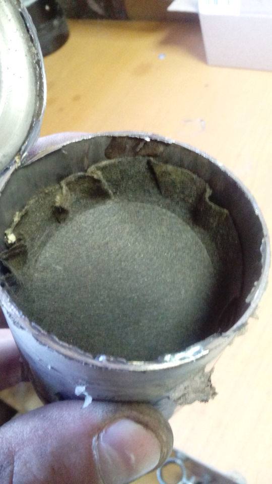

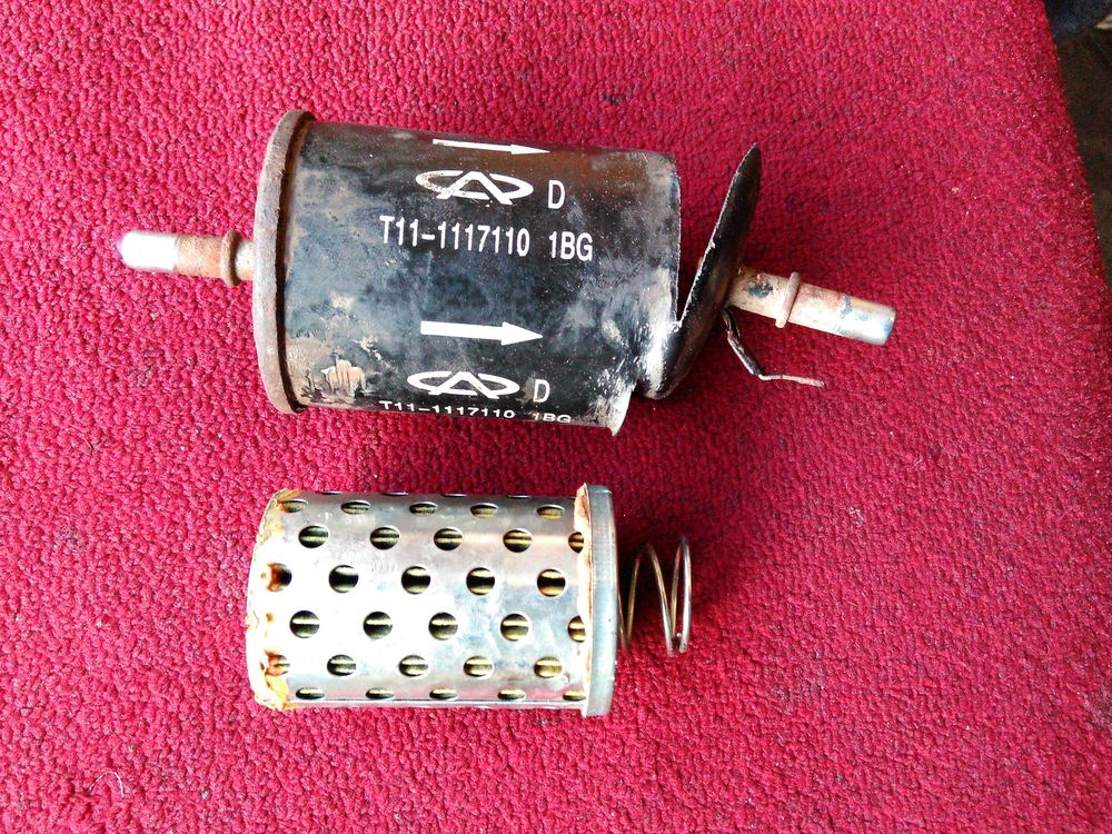

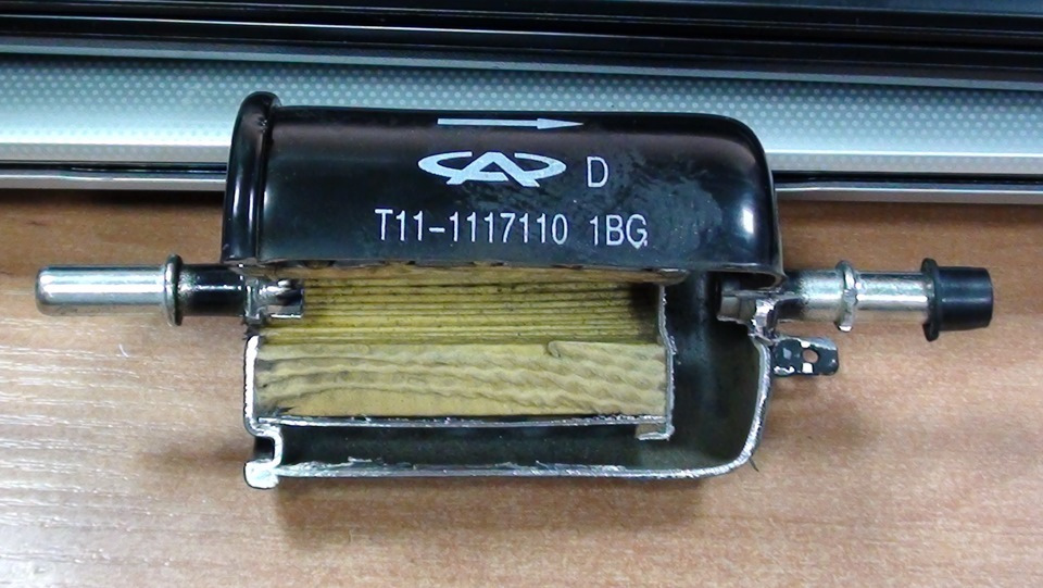

Распил заводского топливного фильтра Chery T11-1117110, устанавливаемого на все модели Chery Tiggo T11 и T21, показал, что стрелка действительно указывает направление топлива через центр кассеты к внешнему краю, то есть "неправильно" (фото 6). Получается, что сторонники мнения, что китайцы ошиблись со стрелкой, правы? Я же считаю, что китайцы указали направление топлива абсолютно правильно, и вот почему.

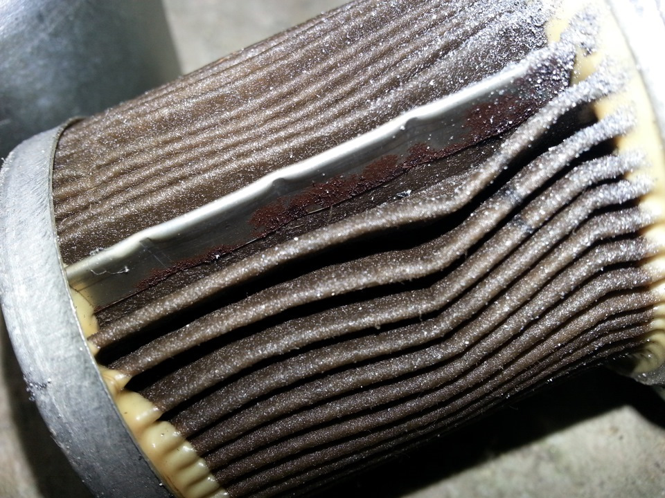

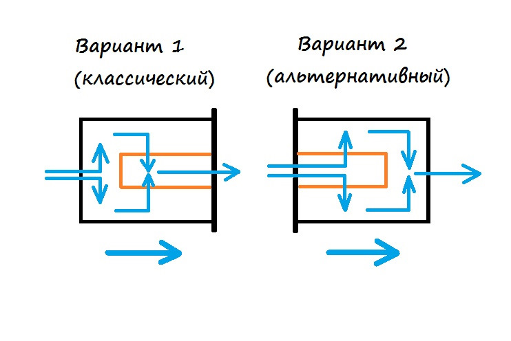

Дело не в том, куда сначала поступает неочищенное топливо, в центр кассеты или снаружи. И в том, и в другом случае площадь фильтрации топлива одинаковая, просто шторки бумаги расположены в одном случае плотнее, а в другом свободнее. Гораздо более важным фактором для выбора направления движения топлива является конструкция кассеты, от этого зависит, при каком направлении топлива кассета лучше выдерживает давление топлива.

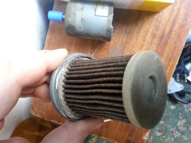

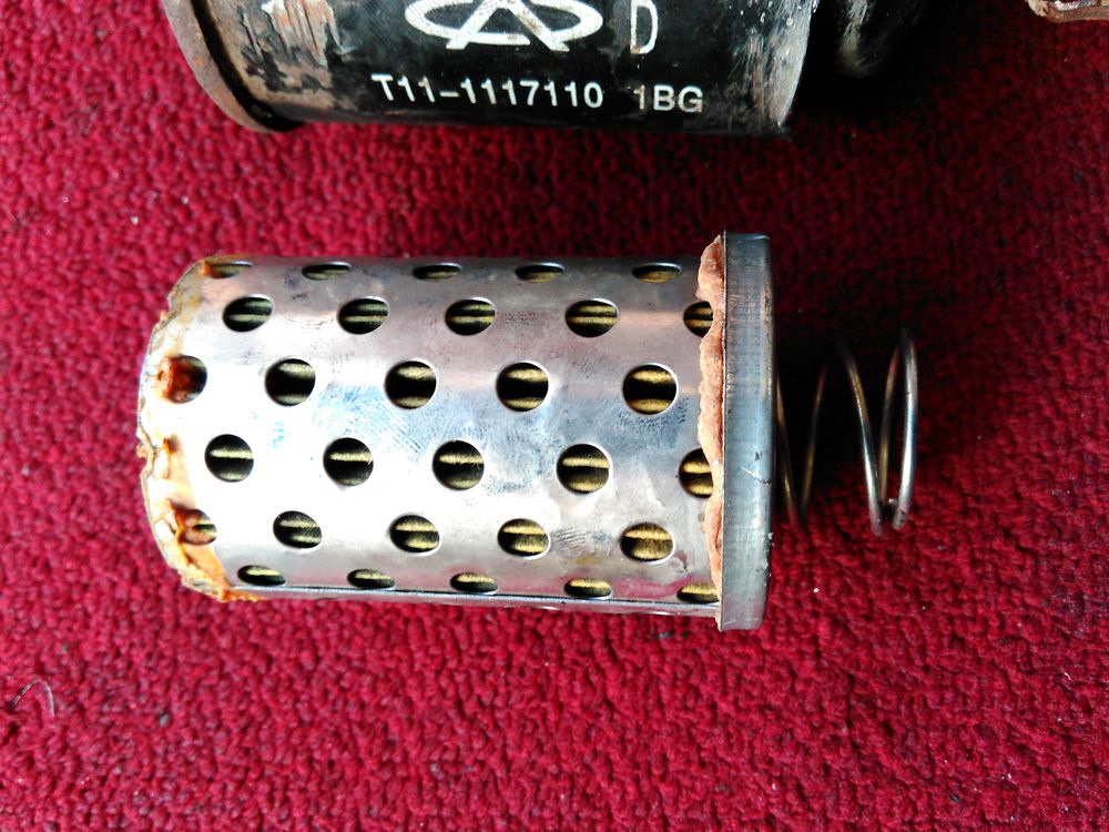

На фото 7 и 8 показана конструкция кассеты для "классического" варианта 1. При такой конструкции, шторки из фильтровальной бумаги снаружи ничем не защищены, зато внутри кассеты имеется перфорированная металлическая обойма, которая не дает топливу сжать кассету внутрь. Поэтому, при такой конструкции, топливо следует направлять от периферии к центру. При обратном направлении есть риск, что кассету разорвет давлением топлива.
А теперь посмотрим на конструкцию фильтровальной кассеты топливного фильтра Chery T11--1117110 (фото 9, 10, 11). Видим, что здесь фильтрующий элемент заключен в защитную металлическую обойму снаружи, т.е. при подаче топлива изнутри, давление топлива кассету не разорвет. То есть, дело не в том, откуда и куда движется топливо, а в том, с какой стороны усилена кассета — снаружи или изнутри.
Так что осмелюсь утверждать, что фирма Chery корректно указывает направление на своих фильтрах, и разворачивать их в обратном, "правильном" направлении, не следует, во избежание разрыва фильтровальной бумаги. Для тех же, кто все-таки чисто психологически переживает насчет "неправильной" стрелки, есть идентичный по посадочным размерам фильтр Chery S11-1117110, на котором стрелка нанесена в "правильном", классическом направлении.
Вывод: Направление движения топлива определяется не буртиком на корпусе фильтра, а конструкцией фильтровальной кассеты. Поэтому устанавливайте топливные фильтры, как указано производителем, и не буртик, а стрелка на корпусе фильтра, правильно указывает направление подачи топлива от бака к двигателю.

Сперва опустим момент давления топлива (для инж. двигов) и воспользуемся вашей же цитатой: "…просто шторки бумаги расположены в одном случае плотнее, а в другом свободнее…" и разовьём логику далее.
В центре шторки плотнее — это да, но и плюс ещё свободного места в центре фильтра гораздо меньше.
То бишь, исходя из этих двух наблюдений, несложно сделать два вывода:
1) центр фильтра забьётся мусором быстрее, если топливо подавать на этот конец.
2) топливо лучше подавать не в центр, ибо разумно сперва фильтровать большей фракцией (шторки снаружи не такие плотные как внутри) с плавным переходом на меньшую фракцию (к центру фильтра).
Этим двум выводам соответствуют фильтры для карбованных двигов.
В случае с инж.двигом — правильный (без кавычек) фильтр тот, у которого усиление шторок во внутреннем диаметре фильтра и подача топлива с большей площади шторок в центр.
Другие фильтры попросту не правильные (без кавычек).
Конкретно на ваших фото — фильтры 6, 9, 10 и 11 не правильные.
Я с Вами согласен, с точки зрения фильтрации правильнее подавать топливо от периферии к центру. В этой статье я оценивал правильность фильтров прежде всего по защищенности от разрыва фильтровального материала. Так что Ваши выводы считаю правильными, спасибо за дополнение.

Так вот почему когда я беру аналоги фильтра SCT-342 или MANN для чери тигго и ставлю строго по стрелке, то по месту где его надо ставить, посадочное место как бы надо наоборот, паз для буртика в другой стороне))) Ну китайцы!👍
Все верно, но ставить нужно именно по стрелке, так что лучше подбирать такой фильтр, чтобы и корпус подходил. Кстати, на мой Тигго 5 фильтр SCT-342 подходит нормально, видимо, крепление на кузове другое.

Фильтры T11 и S11 конструктивно практически одинаковые, разница у них только в том, что они выполнены зеркально. Сделано это в связи с особенностями расположения и крепления фильтра на разных моделях авто. Разница между оригинальными T11 и S11 показана на фото 13, это только направление потока топлива. Я бы не рекомендовал использовать фильтры без стрелок, так как завальцовка не является надежным ориентиром. Лучше взять фильтр, где явно указано стрелкой направление топлива. Так как это разовая процедура, то надежное крепление фильтра здесь не критично, он может и на топливных трубках временно повисеть, главное, чтобы был со стрелкой.
В том то и дело, что фильтр T111117110 мне пришел с направлением стрелки к завальцовке, а у вас на 13 фото от завальцовки, а на вашем же фото на фильтре S111117110 стрелка указана к завальцовке, может мне и ориентироваться по стрелке на фото этого фильтра? К тому же сейчас в яндекс картинках просмотрел и на всех фото указано направление стрелки к завальцовке — разве это не ориентир? Или у меня будет какой2 то особенный этот фильтр?:)
Моя статья как раз о том, что завальцовка НЕ является ориентиром. Фильтры T11 и S11 делают все кому не лень, конструкция может отличаться от указанной на фото, поэтому ориентироваться нужно на стрелку. Фильтр без стрелки — кот в мешке. Иногда стрелка не нанесена краской, а выдавлена в металле корпуса. Приличный производитель всегда указывает направление топлива.

вечер добрый. купил по оригигинальному коду фильтр, пришло то, что на фото, подскажите как его ставить, стрелка нарисована краской, никаких пленок там нет, сколько не читал форумов, так и не понял как правильно его ставить — буртиком к двигателю или к баку ?
Добрый вечер. Буртик на разных фильтрах может быть с разных сторон, это зависит от конструкции фильтра и поэтому буртик не показатель, нужно ориентироваться на стрелку. Стрелка указывает направление топлива от бака к двигателю. Поэтому для фильтра на фото ставить буртиком к двигателю.

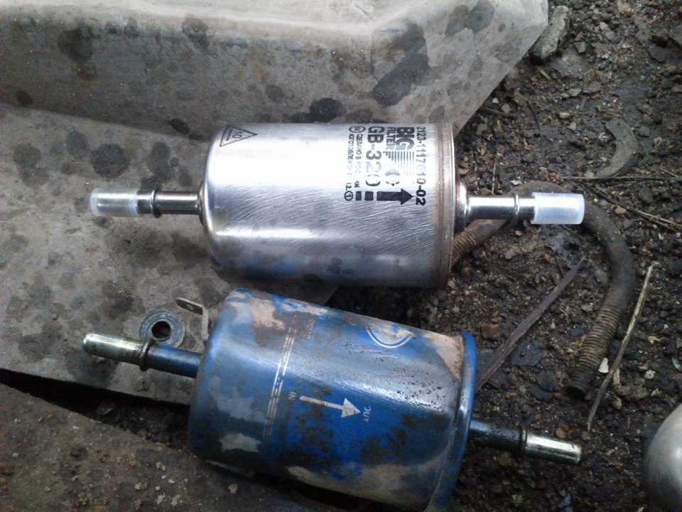

А что есть индивидуумы которые смотрят не на стрелку а на бортик корпуса фильтра?
Таких много, и стрелка им не указ.) Утверждают, что китайцы нарисовали стрелку неправильно и что фильтр нужно развернуть в обратную сторону. Даже здесь был такой комментарий, посмотрите немного выше.

Господи, да китайцы могут стрелки как угодно нарисовать, хоть поперек. Или вообще не нарисовать. Это не та контора, которой следует слепо верить.
Площадь тут снаружи-внутри можно сказать, одинаковая, разница в 2-3% непринципиальна.
Разорвать штору не разорвет, никогда там не будет такого перепада давления.
Снаружи топливо пускают, чтоб задержанная шторой грязь большей частью смывалась потоком топлива с нее и оседала внизу на корпусе.
Если пустить топливо изнутри — вся грязь будет лежать на шторе. Ну а поскольку фильтровальная бумага — это не стальной лист с калиброванными отверстиями, там есть дырдочки и побольше, и поменьше, да еще и одновременно идет два процесса — с одной стороны дырки изнашиваются и разрабатываются, с другой — забиваются крупным мусором, рано или поздно какая-то часть задержанной грязи через бумагу пройдет.
Во второй схеме качество фильтрации и грязеемкость фильтра будет хуже. Хотя, конечно, работать все равно будет.
Это как бы не новость и давно известный факт, поэтому общепринятая практика — топливо подавать снаружи.

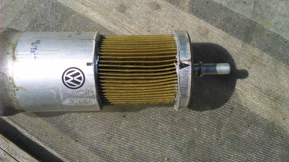

у себя на шкоде пилил фильтр, тоже китайский, но идет как оригинал с завода, так в нем идет по классической схеме. А давление у нас на этом фильтре 6.6Бар. Думается что Черевци чего то перемудрили, но тоже соглашусь что если производитель ставит стрелку как он хочет, он за это и отвечает.
На фото видно, что наружной обоймы нет, поэтому и классическая схема, с внутренней обоймой.

Про классический фильтр с Жигулей. В классическом варианте данный фильтр до кучи играет роль отстойника, когда в нижней части скапливаются отсечённые фильтром частицы, если развернуть такой фильтр, то вся дрянь будет в фильтрованном элементе, и возможен её выброс обратно в магистраль.
В инжекторах такое тоже возможно, поэтому большинство фильтров все же делается по классической схеме.
