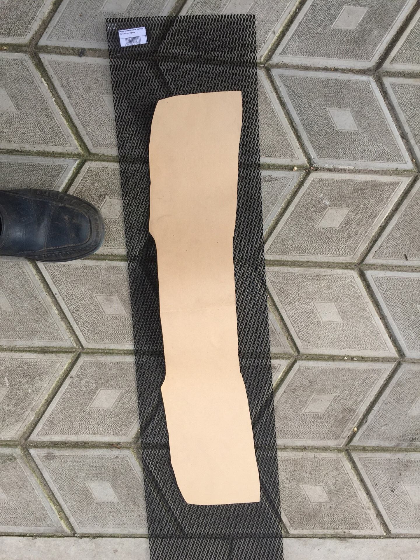

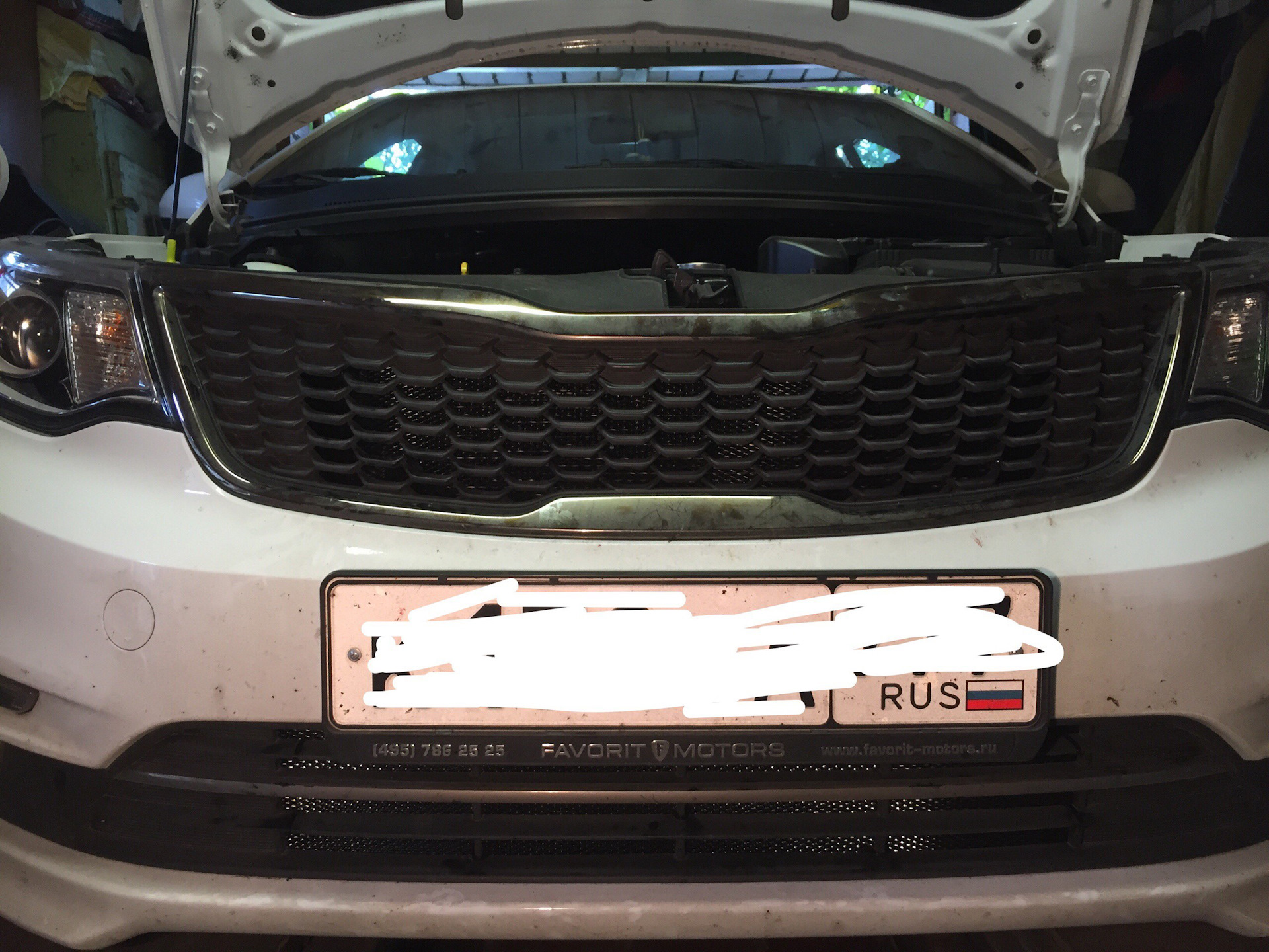

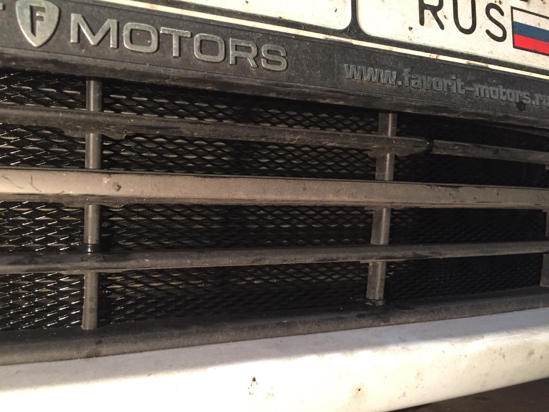

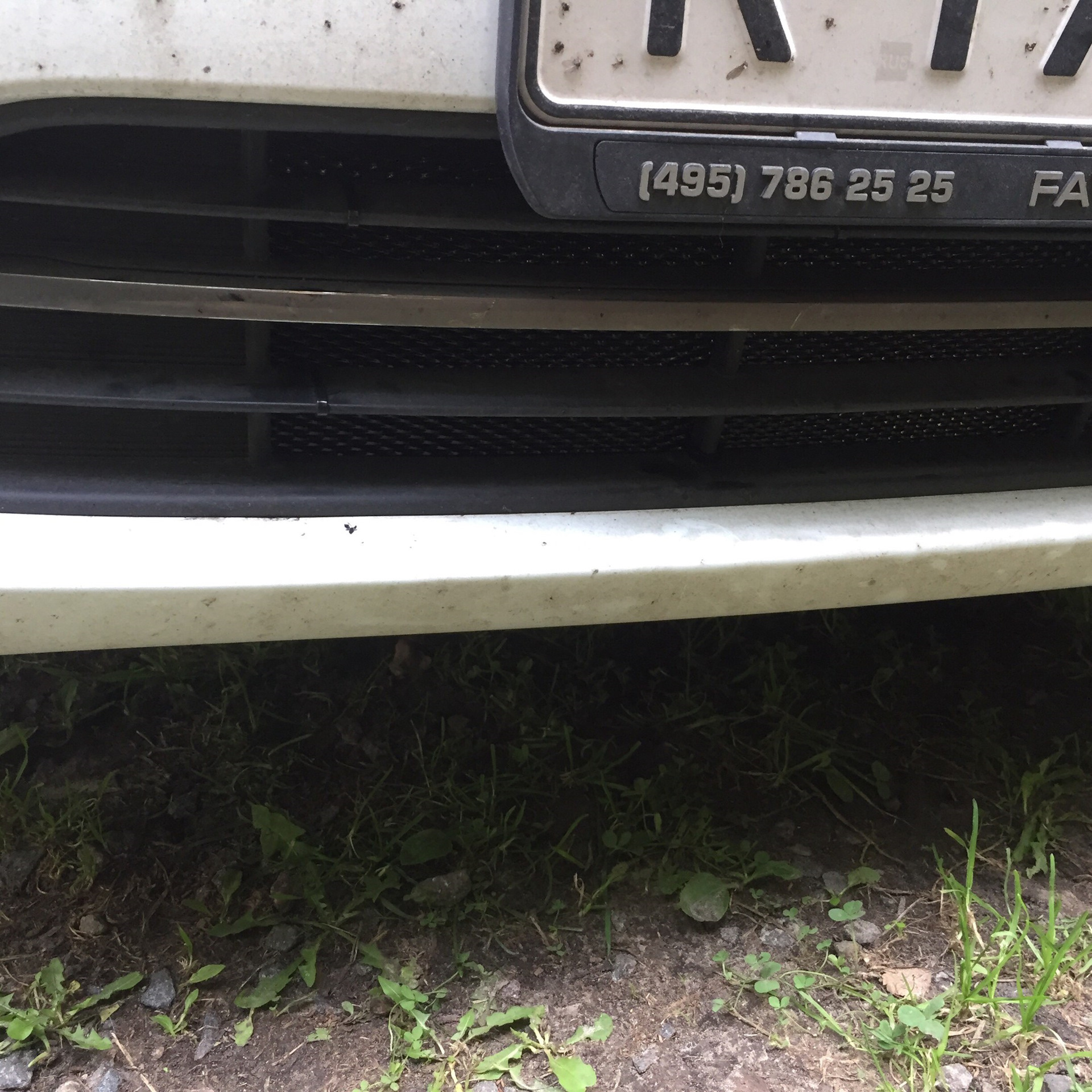

Сегодня все — таки решил поставить защитную сетку для радиатора. Покупать уже готовую не очень хотелось по двум причинам: стоимость и внешний вид авто после установки, поэтому решил сделать сам. Заранее купил черную сетку и пластиковые стяжки.

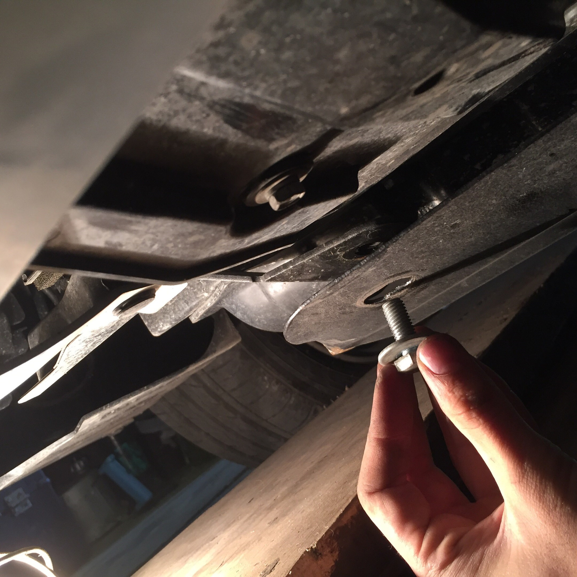

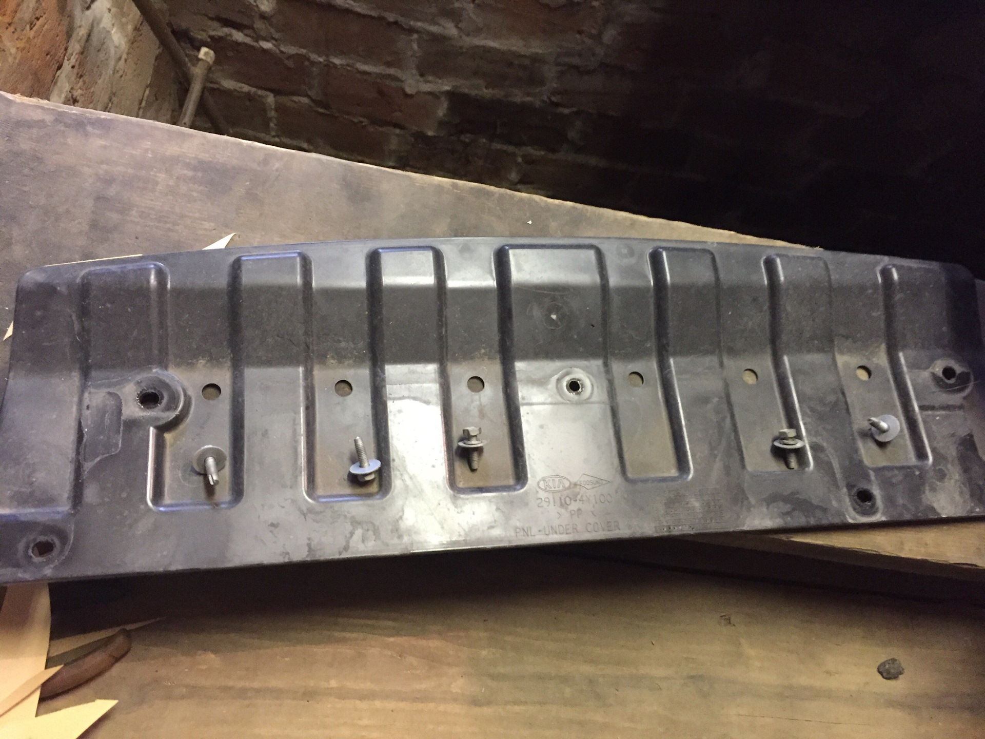

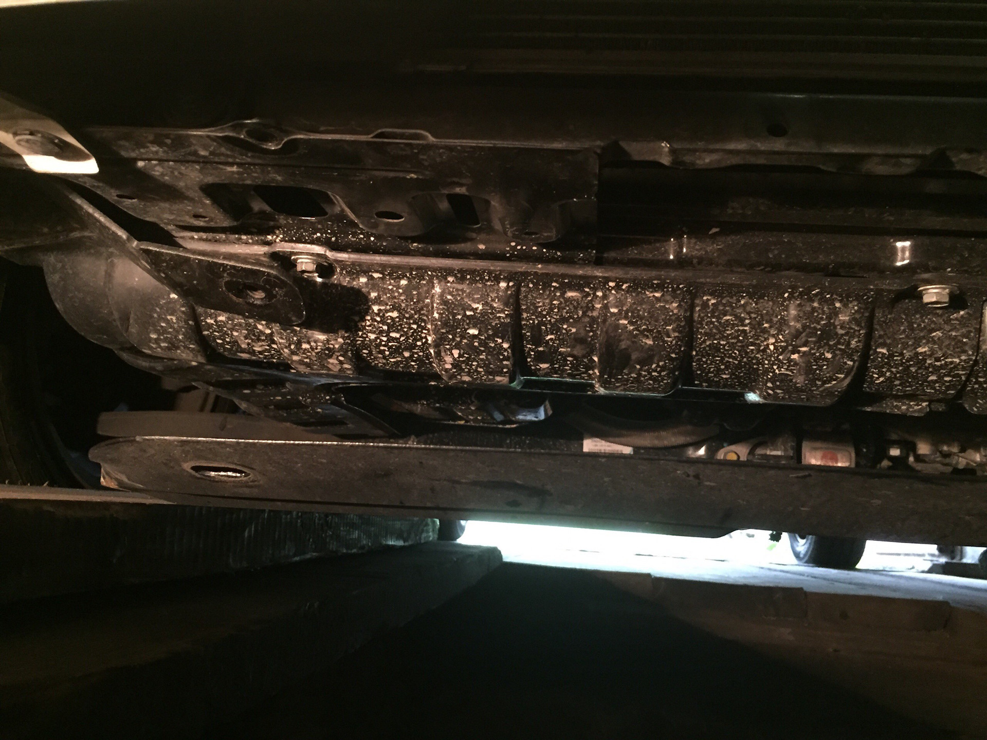

Бампер не снимал. Попробовал подлезть сверху, но не очень получилось… Поэтому пришлось снизу. Нужна эстакада или гараж с ямкой. Снял пластмассовую защиту снизу, предварительно открутив пару болтов с защиты картера.

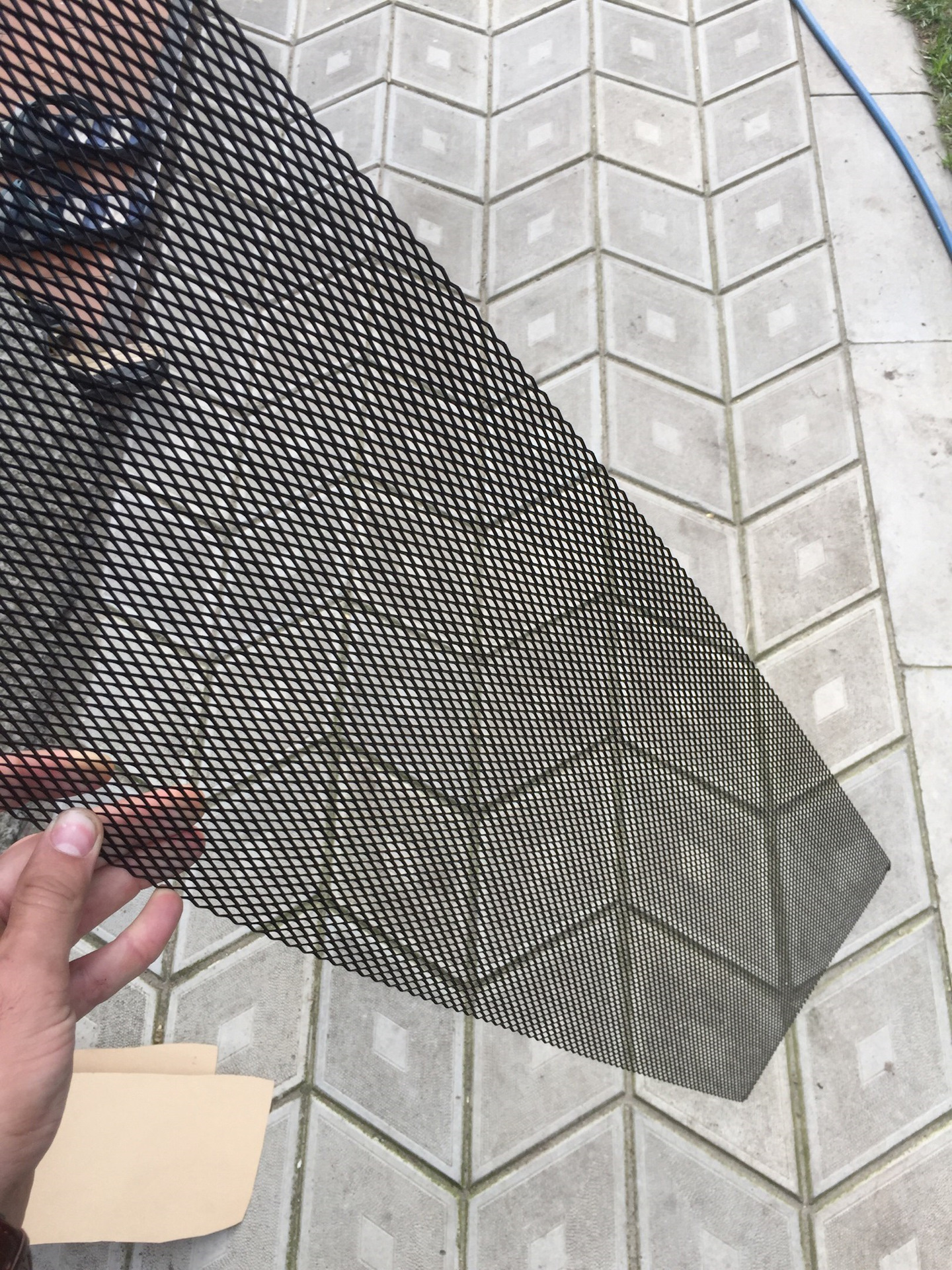

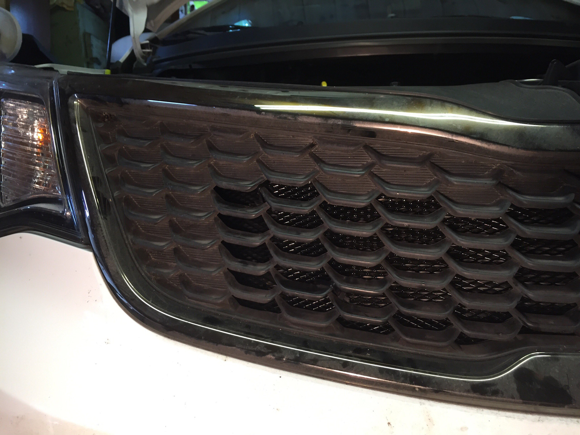

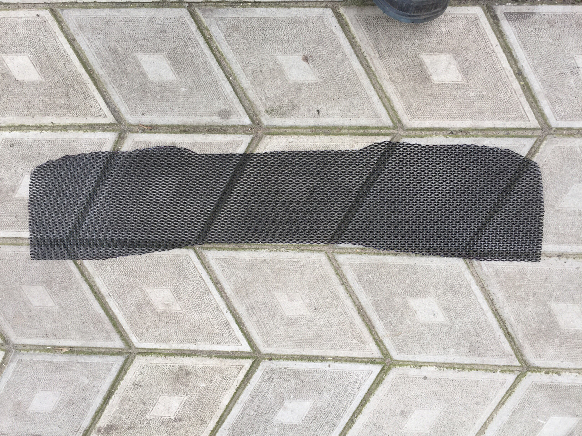

С нижней сеткой проблем меньше, просто замерил размер рулеткой и вырезал. С верхней пришлось немного потрудиться, предварительно сделав шаблон сетки на картоне.Затем вырезал из сетки по шаблону. Все закрепил на стяжки. На все ушло примерно 3 часа времени.

291104y100
присмотрись, на фото виды эти цифры
А каталожный номер её можешь скинуть если знаешь?
На ней было что то написано, но я уже прикрутил ее на место
Я имею ввиду, которая на первом фото

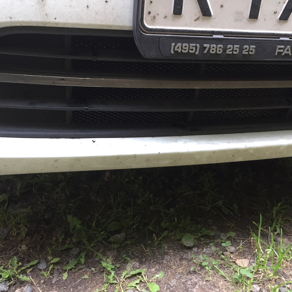

Это сразу под бампером, перед защитой картера, я так понимаю что бы грязь меньше летела
А что это за защита?
Алюминиевая сетка, что бы всякая ерунда, типо мошек и камней, не летела в радиатор
а мне в салоне такую сетку предложили всего то за каких то 2100р
Я решил сэкономить))
