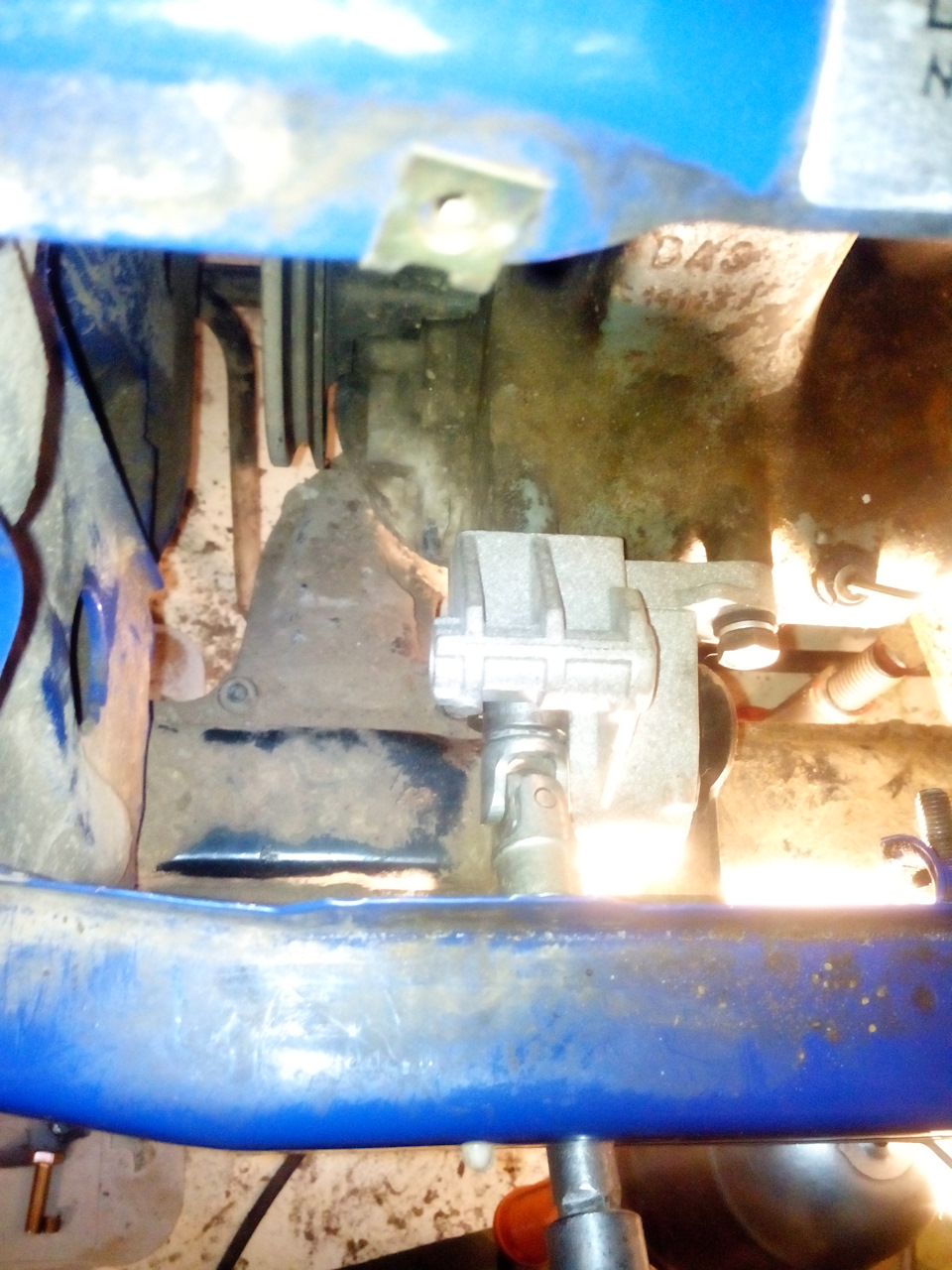

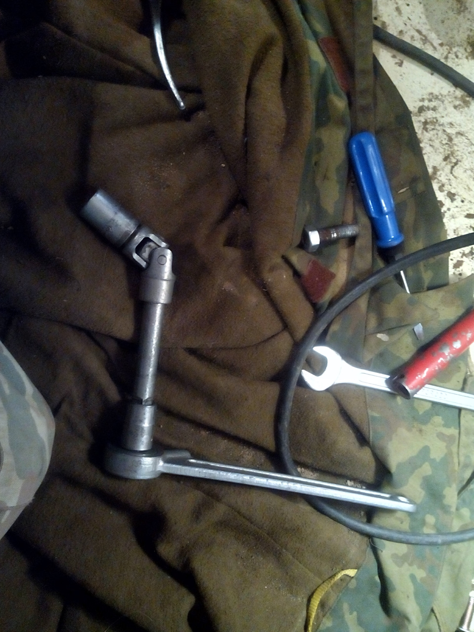

Далее с помощью карданчика и удлиннителя откручиваем 2 верхних болта подушки от движка.

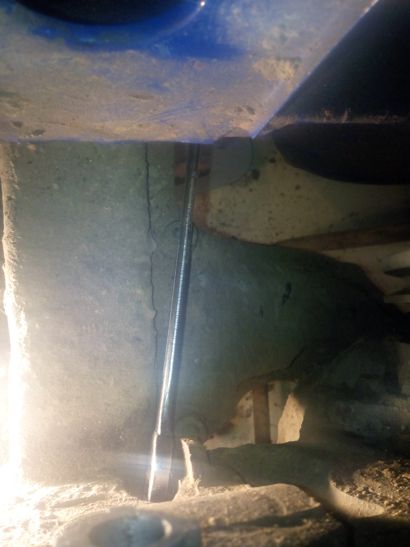

А вот с нижним болтом я впал в ступор — никакие головки и трещётки до него не достают, накидной ключ не накинуть, по толщине не входит.
В итоге обычным ключём на 17, расположив его слева на право параллельно подрамнику, чуть с наклоном в сторону движка ненадёжно ухватился кое-как за шляпку болта, нажал со всей дури и болт пошёл (если бы был потуже закручен, то всё), пошёл и так по пять градусов, переворачивая ключ то и дело, что б перехватиться я его отвинчивал, пока он не упёрся в подрамник.) Тут я как раз вспомнил всякие слова. Поломал голову и в итоге такой алгоритм — откручиваем саму подушку от подрамника, затем откручиваем и вынимаем длинный болт из тела подушки.КПП !, затем снимаем бочёк омывателя и лампочку с фары около бочка. Берём 1.5 метровую трубу и суём её слева около шкива на коленвале меж движком и подрамником (лампочку с фары сняли что б не раздавить трубой), двигаем полученным рычагом движок в сторону коробки, в результате чего злополучный болт передней подушки вылезает под крепление подушки на подрамнике. Далее держа одной рукой трубу, другой рукой "теребим" подушку, что бы болт вылез из нее и выпал (т.к он уже откручен и просто стоит в подушке и чуток в движке и мешает её вынуть).

Далее я помучался уже с вставкой подушки, перепробовав несколько неудачных вариантов и вот правильный алгоритм) — Забиваем кулаком подушку в крепление на подрамнике, поворачиваем за счёт упругости по часовой стрелке, чтоб слева, из под крепления подушки к подрамнику, вылезло отверстие под злополучный нижний болт, суём туда обрезанный болт (не обрезанный не влезет). Вставляем его и отпускаем подушку на место, совмещаем с дыркой, закручиваем, но не затягиваем пока. Домкратим двиг и наживляем остальные болты. Затем, подгибая упругий элемент отверткой, забиваем в подушку длинный болт крепления её к подрамнику. Затягиваем все болты.
Далее ставим на место генер, болт его уже входит через спец-дырку с новой подушкой. Натягиваем ремень по риске на планке, кстати ремень удобно натягивать метровой деревянной палкой, вставив её рычагом меж движком и генером. Ставим на место лампочку фары и бочок омывателя.
Затем поддомкрачиваем коробку (я делаю через доску под соединительный шов картера), видим что в опору болт вставить невозможно, т.к ось подушки стоит под углом наискосок, это решается можной отвёрткой которой можно сверху с моторного отсека погнуть ось подушки в упругом элементе и всё вставляется.

Как то все сложно, надо просто и заднюю подушку откручивать от подрамника тогда двигатель можно легко отжать назад и достать нижний болт и поддон если поддомкратить ничего страшного, только досточку подложить. У меня трубчатый подрамник но думаю для этой операции не критично.
Так это надо и масло сливать, кроме того патрубки печи не оторвет-ли?
Откручивать заднюю подушку надо на яме.
Короче х.з
Ничего сливать не надо поддон же не снимаешь и патрубкам ничего не будет потому как двигатель будет поддомкрачен и выше немного обычного положения, советую то что сам делал. Я без ямы пол машины перебрал.
Как отодвигать поддомкраченый двигатель, что б болт вынуть, он же свалится сдомкрата?
Домкратишь в поддон через досточку, это как раз и дает возможность немного его двигать, там сильно не надо, несколько см достаточно и ничего никуда не упадет. Можно еще например поддомкратить и положить кирпичи нипример и сверху доску, опустить домкрат и двигай на кирпичах сколько угодно, так уж точно не свалится.
