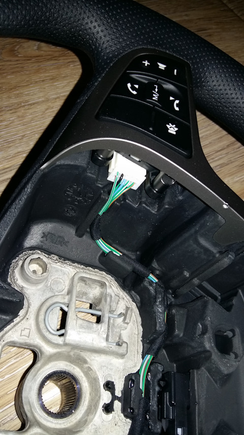

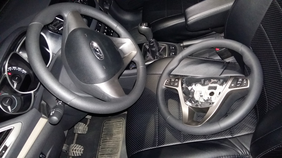

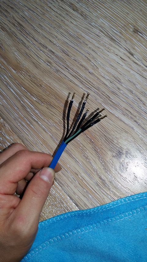

Установил руль. Кабель подготовил как писал vlad21074. Все работает.
Правда без заминочки не обошлось…

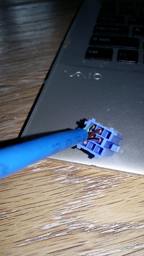

Во первых, изготовить нормально кабель у меня получилось только когда я отрезал его жилы и занес домой колодку и там уже добавлял пины. Наверное этого бы не потребовалось, если бы пины в колодку улитки были новые под обжим. Я же таких у нас не нашел и припаял старые от компьютера, в связи с чем они не зашли нормально с первого раза в колодку — пайка мешала. Также поначалу перед вставкой пинов в этот черный штекер не догадался приподнять фиксатор белого цвета, мучался мучался, но наконец добавил. Нужно следить за тем, чтобы пины в разьем доходили до конца, до упора, иначе может быть неконтакт)))
С разьемом мини исо в магнитолу пролем не было. Там все покрупнее и проще. Правда нашел у себя в городе я его не быстро и за 500 р один только синего цвета (других: желтый и красный — не нужно).

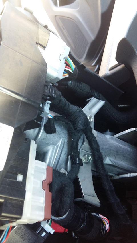

Но эти мелкие пины мне доставили меньшую из проблем. Вторая проблема выскочила после того как я установил новый руль обратно. Все то заработало как надо, НО…
на малой скорости руль начало вести влево, загорелись абс и есп! Сразу понял что глючит эур, т.к. после 40- 50 все нормально-не тянет.
Ну п…ц думаю…и че теперь делать, с гирляндой этой ездить?
Читал дня три, что да как. На скорости вести переставало. Уже было решил снимать руль снова и смотреть что я там натупил. Я полагал что сбил каким то образом датчик положения руля и надо его поставить на место.
Уже думал поехать к официалам, так как про эур весты никто ниче не пишет, кроме них никто не полезет. И о чудо. Не перевелись на земле гаражные спецы, один из них посмотрел, махнул рукой- ерунда, щас сделаем. Через телефон подконнектился к авто ( я то сразу уточнил, а мог бы я моим обд элмом 327 сделать это же с прогой Торкуе? Ответ нет: типа там есть не все. Так и есть. Через свою прогу — вылетело из башки как она называется, но помимо адаптера у него есть еще какая то приблуда к кабелю — подключился к эуру, выставил в ноль его, прокатился 500м и все заработало и потухло — уфф… камень с души. Еще за собой подчистил всю историю ошибок. Делал все на моих глазах, цена вопроса 500 тыс.евро (отдал рублями:-))
Руль кстати брал в ладатюнингшопе за 4900, доставка 450р.
Тотал: 4900+450+500+50+мои кривые руки (500р)=6400 р

В чем причина то сбоя калибровки? я так и не понял.
Перекрутил улитку на оборот когда руль обратно ставил
понял, спасибо
это маделин. полосками нарезал и накрутил
понятно
