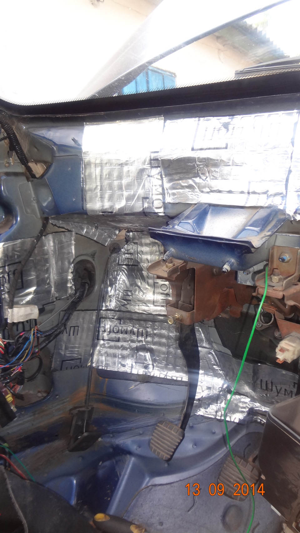

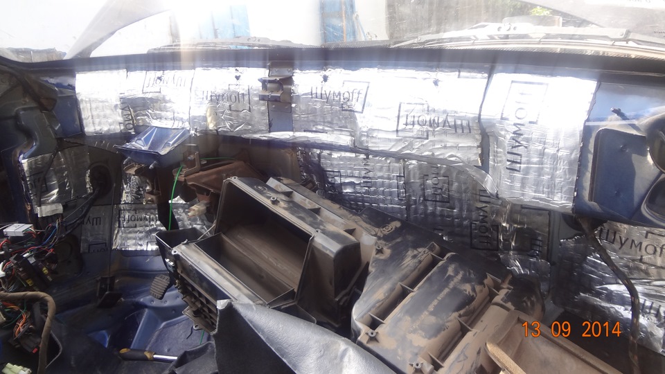

Всем здрасте) Постараюсь коротко о главном. Главная цель мероприятия-проверить и возможно заменить радиатор печки, ну и попутно провибровать эту часть. Не часто за торпедо залазить приходиться).
Радиатор оказался цел, сух, и даже свеж по виду. Скоба на которой он висит, по-моему уже дорабатывалась. И кучи болтиков на торпеде не хватало. Менять не стал.
Открутил печку (5 шурупов из моторного отсека), сдвинул весь корпус, чтоб поклеять вибру.
Заодно переклеял заслонки, отремонтировал крепление тросиков на БУПе, может ноу-хау (гайка на 4 мм).

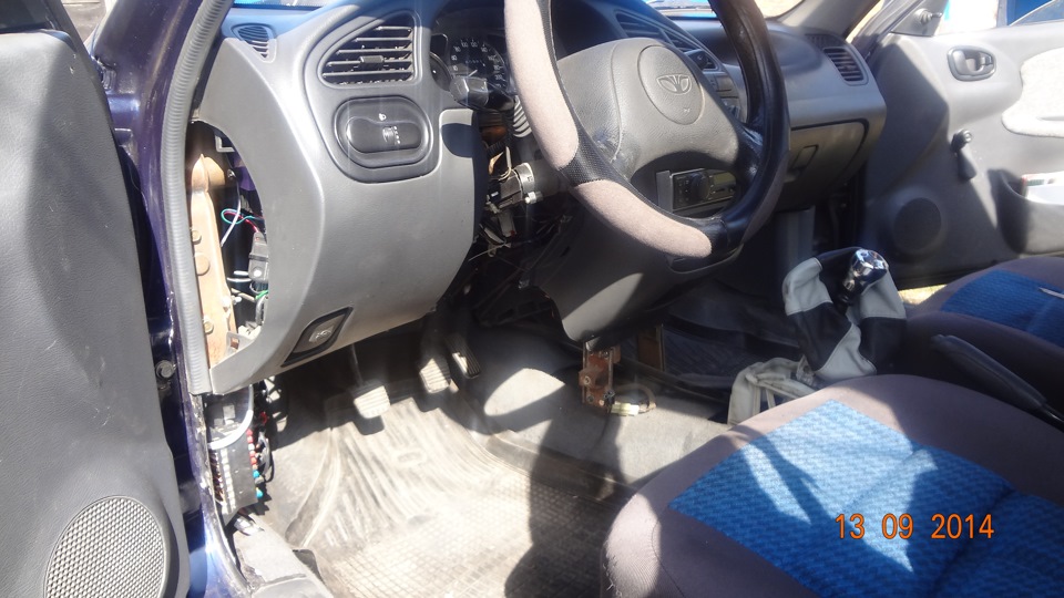

Торпедо не разбирал, кроме мафона-снимал провода на динамики. Остальное стояло на месте.
Материалы: радиатор печки Лузар-остался;
Вибра Шумофф М3-14 листов 27*37 см.
Шумка СТП Сплен4-3 листа, шумка НоуНейм 6мм-1*1,5 м. Сверху эта шумка с фольгой как вибра. Очень рекомендовали. Была такая-же 1см, побояся что не станет.

не понял, саму торпеду клеял виброй?
Нет, торпеду не клеял. Хотя стоило))) Только антискрипом стыки деталей.

Шумка — "Софт" sgm-techno.com/21-soft-3-6-10.html
Она, только с фольгой сверху. Брал по совету продавца, но я доволен-клеится хорошо, надеюсь не отстанет) На пол возьму ее только 1 см толщиной.
Я и есть продавец)))
Та я уже узнал))) Скоро прийду в "гости"))) Пол доделывать буду в октябре.
