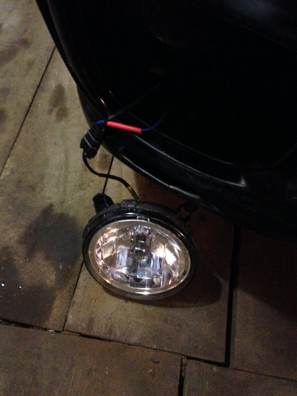

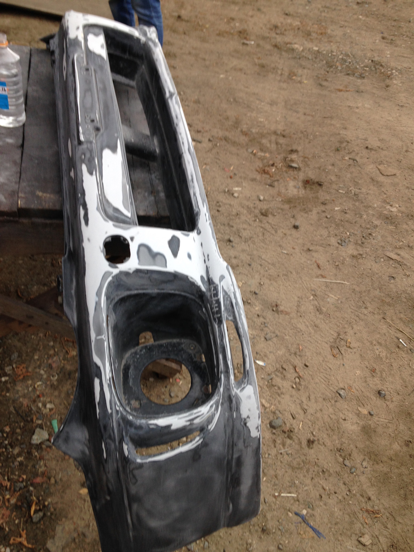

И да, наконец то после установки коробки я покрасил бампер, поменял подкрылки, пластинки на охлаждение тормозов, туманки, внедрил в бампер вниз сетку мелкую для защиты от камней радиаторов и собрал морду! Успех)
Покраска с ремонтом и подготовкой бампера заняла примерно 12 работы, растянутые на 3 дня ввиду погоды.
