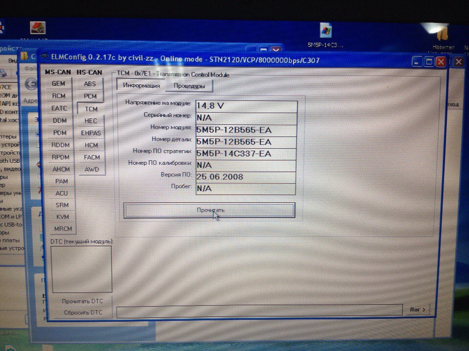

Ну что, вот и я решился на перепрошивку Акпп.

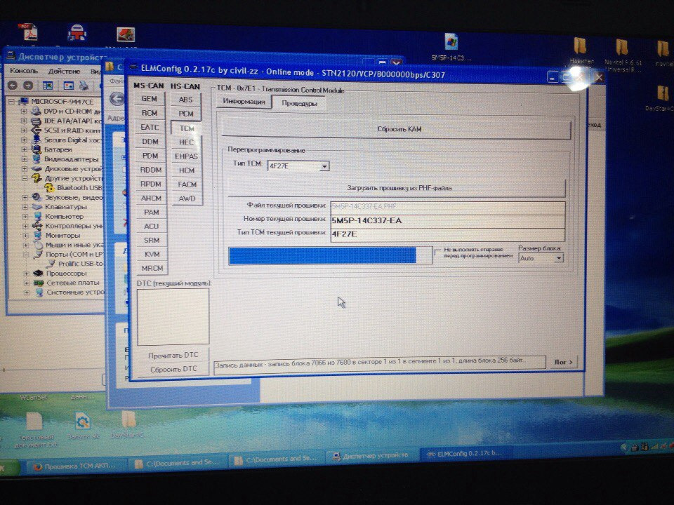

Шился ELS 27, через ELMconfig. Прошивка заняла 41 минуту!
Прошивка от 2.0 Фокуса.
Пинок пропал!
Алгоритм работы коробки изменился, переключения сместились к 3000 оборотов, пока привыкаю.
Если кто шился, пишите свои впечатления!

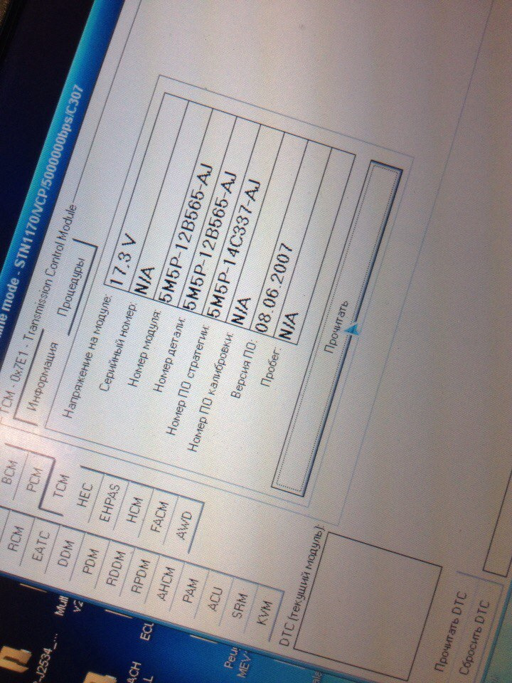

здорово у кого есть прошивка 5M5P-14C337-AJ
Странно, очень высокое напряжение на блоке. 17.8 В

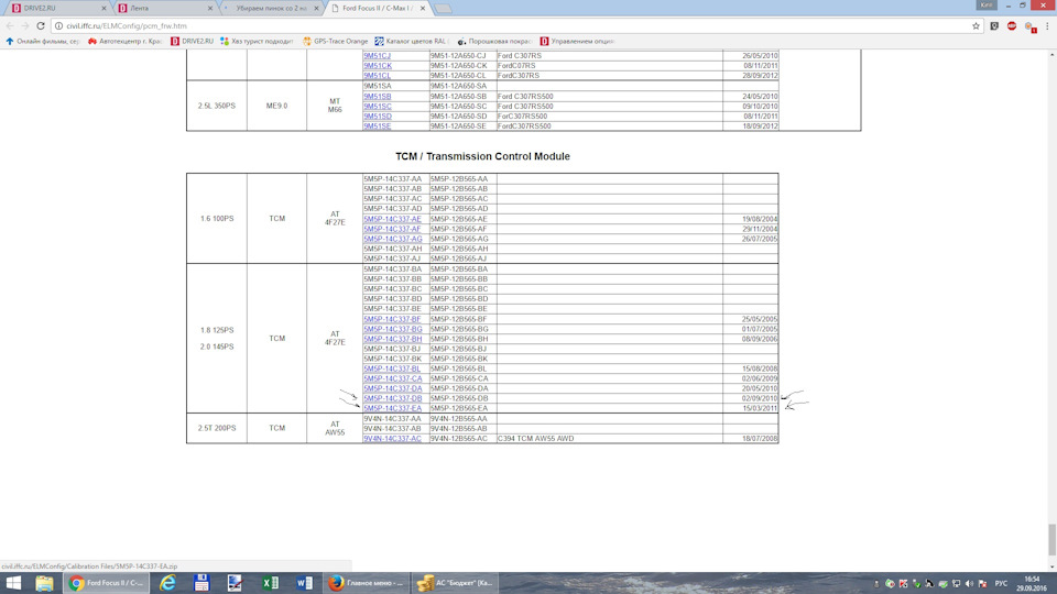

А свежее нет что ли прошивок?
EA и DB последние

На синем сравнивали EA против DB, я тоже проводил свое тестирование… и форум и я пришли к выводу что DB мягче, собственно на ней и езжу.
