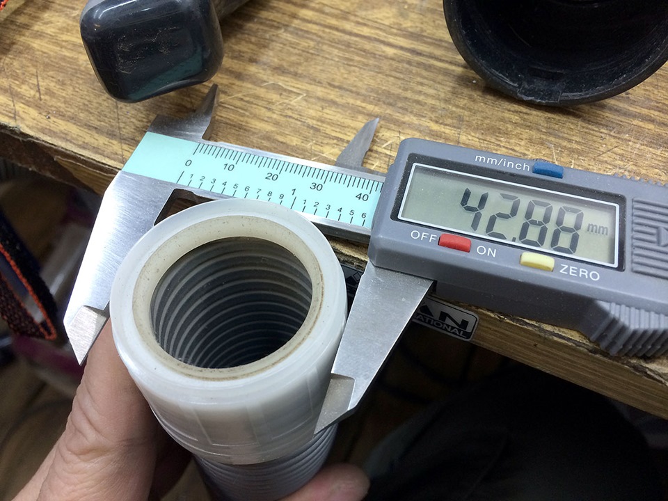

Как помните, неделю назад, на блошинном рынке были приобретены четыре шланга от пылесосов по 50 рублей за штуку.
Вся фишка шлангов в том, что они имеют одинаковую толщину и разбираются. На самом шланге, имеется белая пластиковая муфта,
которая просто накручивается на шланг и потом вставляется в защёлку или в патрубок концевика для насадок.
Внешний диаметр муфты — около 43 мм. Самого шланга: внешний — около 38мм, внутренний — около 33 мм.
Муфты, которые я купил для фильтра — 50 на 40 мм. Пластиковая муфта шланга, отлично садится в резиновую канализационную муфту.

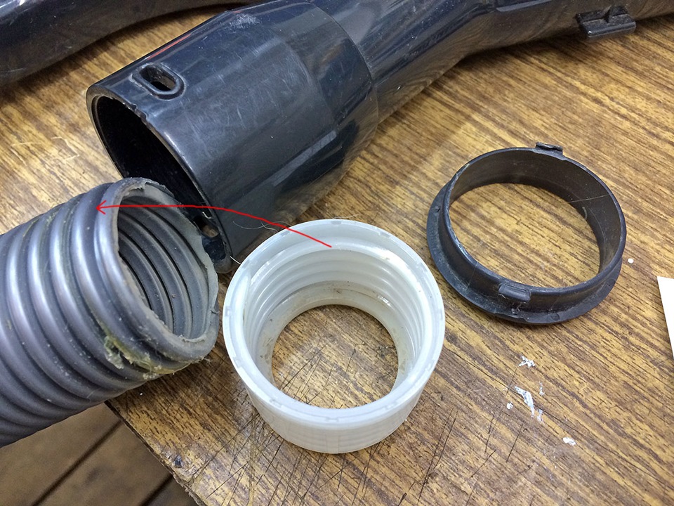

Для того, чтобы снять со шланга концевые насадки, нужно нажать на вот такие защёлки.
После этого, концевая насадка спокойно выходит.
Подумалось, что за счёт того, что муфта шланга накручивается на него, можно отрезать шланг до нужной длины и потом просто накрутить муфту.
Так всё и оказалось! Отрезал ради эксперимента кусочек! Муфта накрутилась на новый участок шланга.
