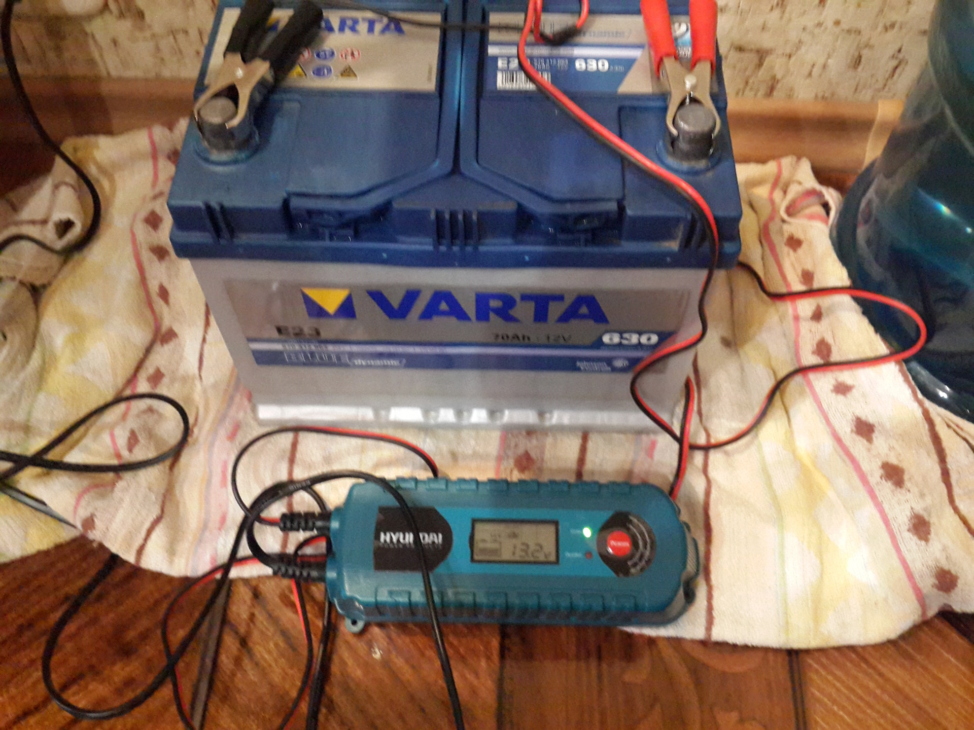

еще решил к зиме зарядить аккумулятор, притащил домой, отмыл и зарядил! это моя первая варта которая служит больше 3х лет)))))а точнее 3 с половиной года))) рекорд)
