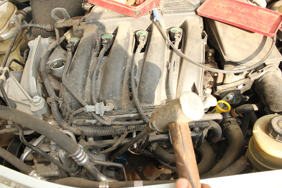

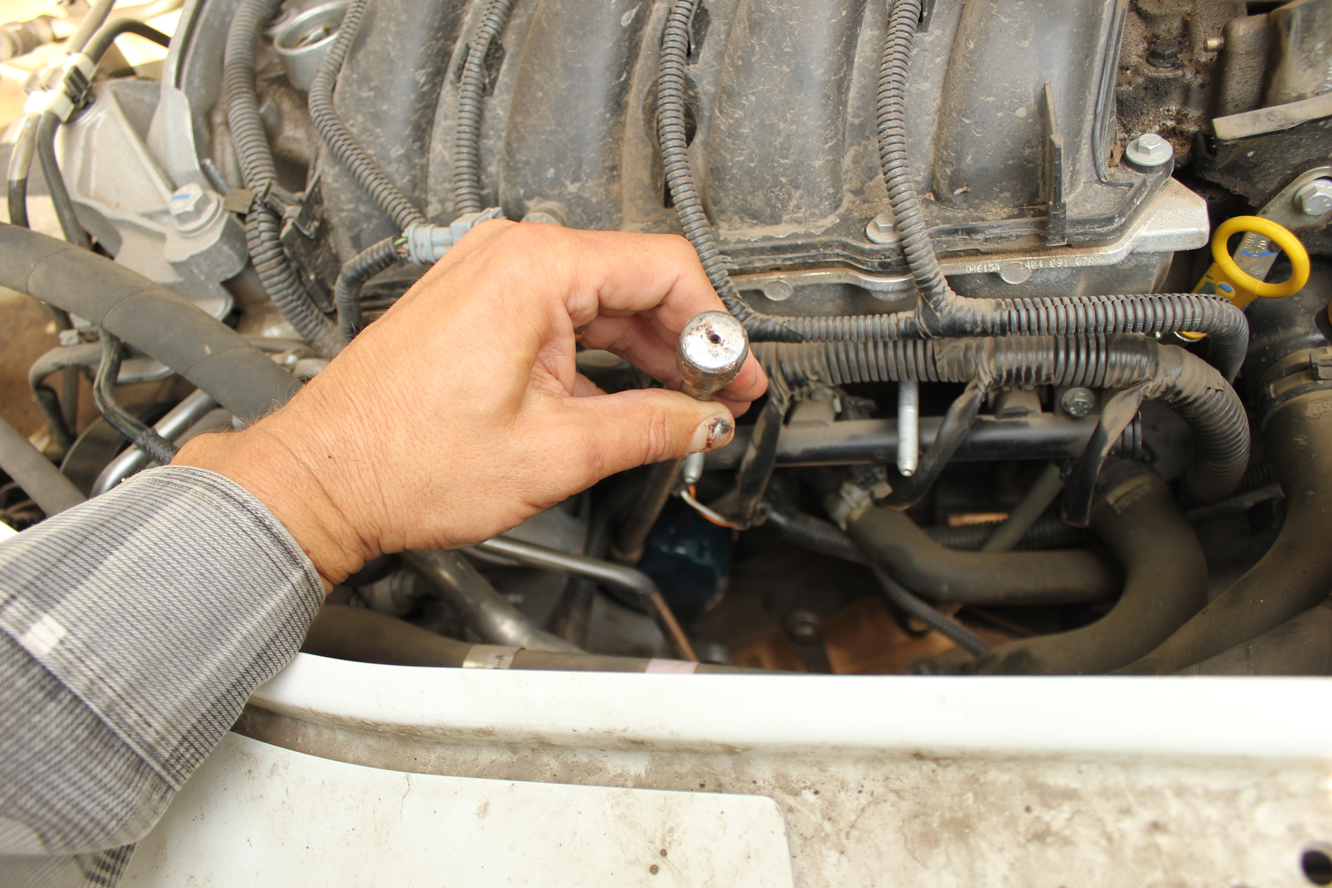

Смешно сказать последний раз сам менял масло года два назад и то на Гранте . К замене масла подготовился, пошарил по инету как это делается, немного помогло Простое Мнение Но они не снимали защиту топливной рампы . Защита снимается трубчатым или торцевым ключом на 13, такой в наличии имелся и благополучно было откручено . Вот здесь находятся гайки .

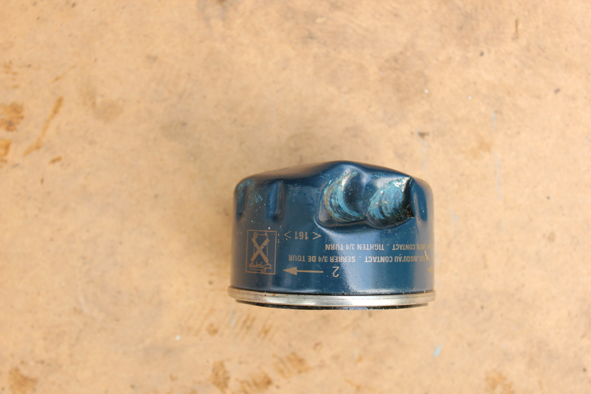

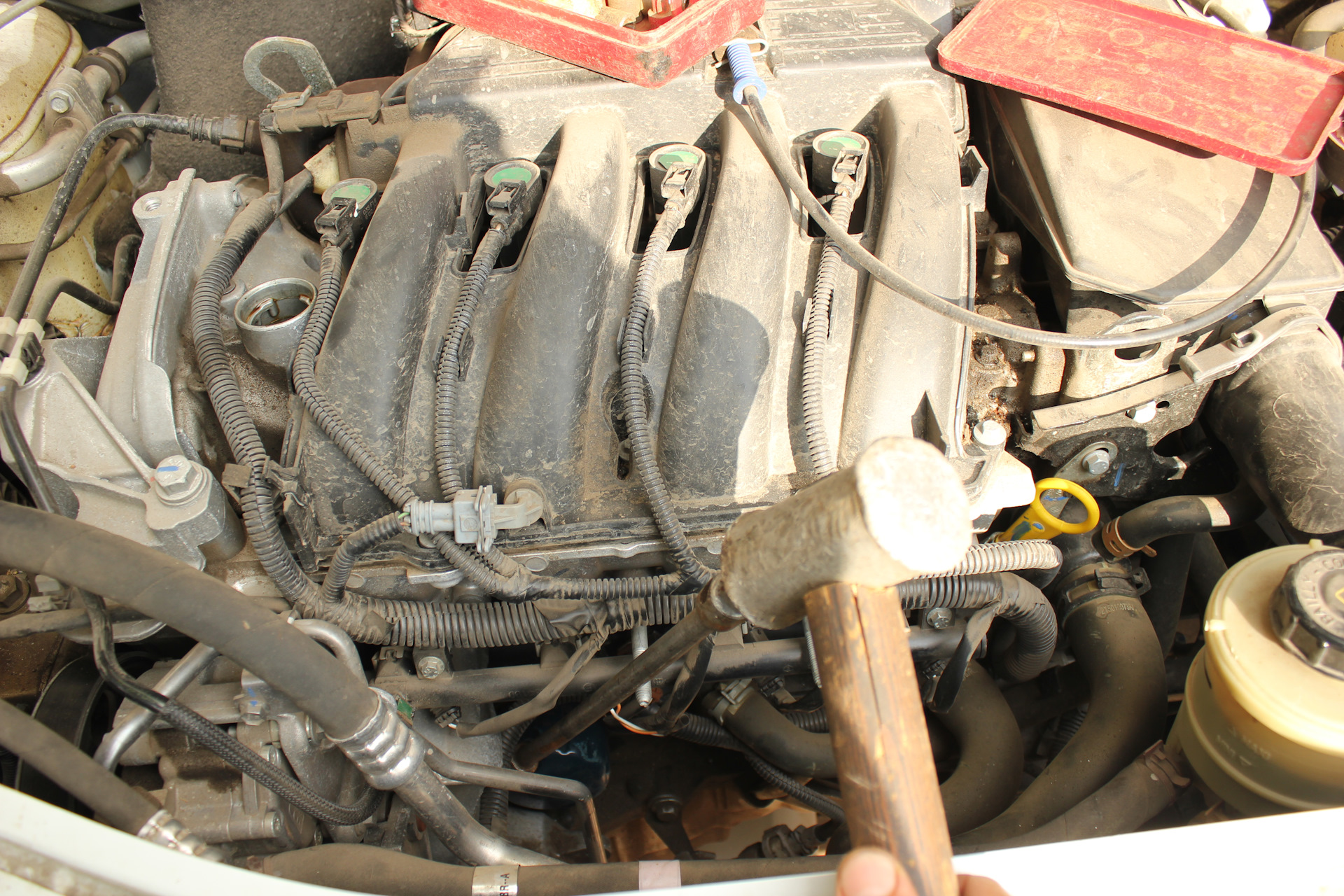

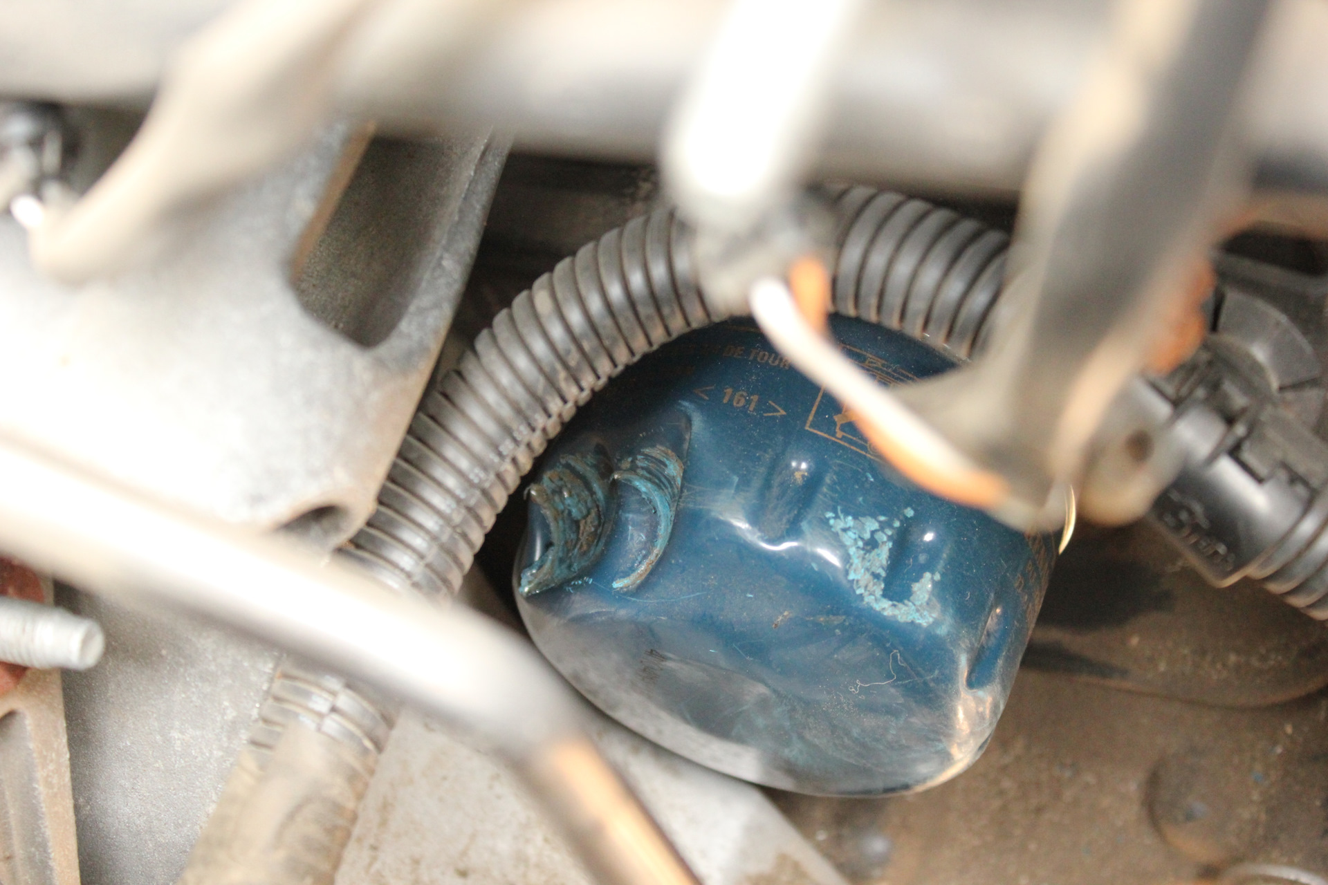

Фильтр масло первоначально откручивался с помощью шкурки и такой-то матери и не был откручен . Вопрос зачем так закручивать, на тринашке и Гранте закручивался от руки . пришлось прибегнуть более радикальному подручному средству
и молотку

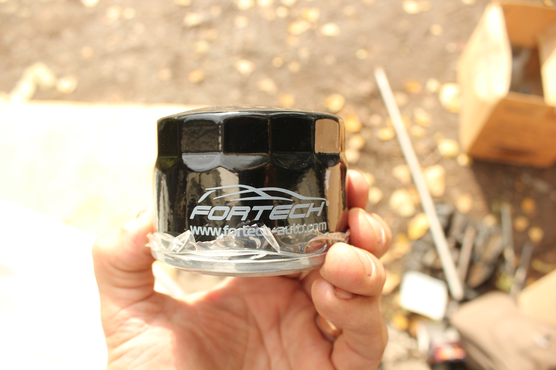

Фильтр благополучно был замят и частично откручен

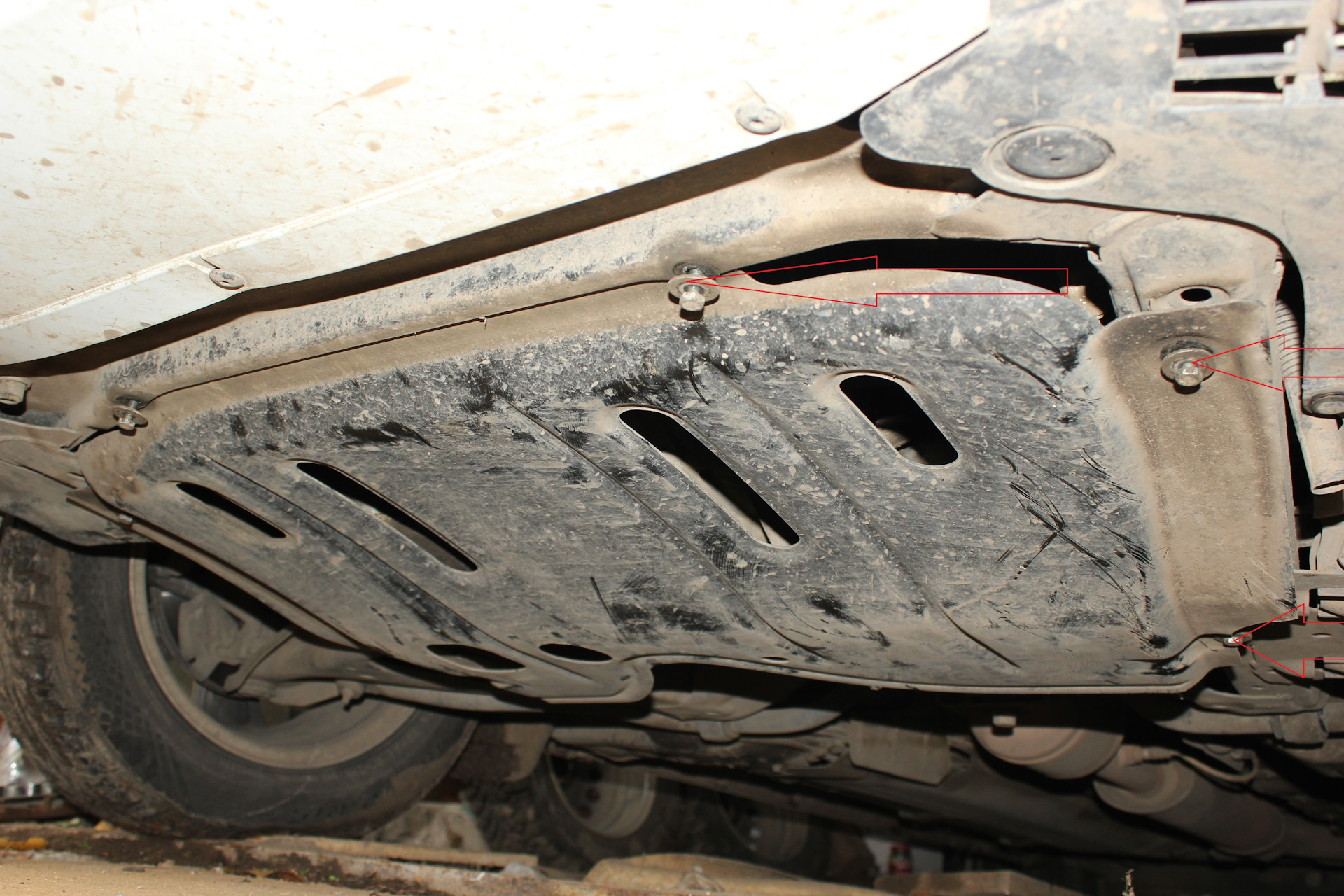

Говорят можно пробить отвёрткой и провернуть рычагом, решил больно грязно .Для снятия защиты картера нужно открутить три болта с каждой стороны

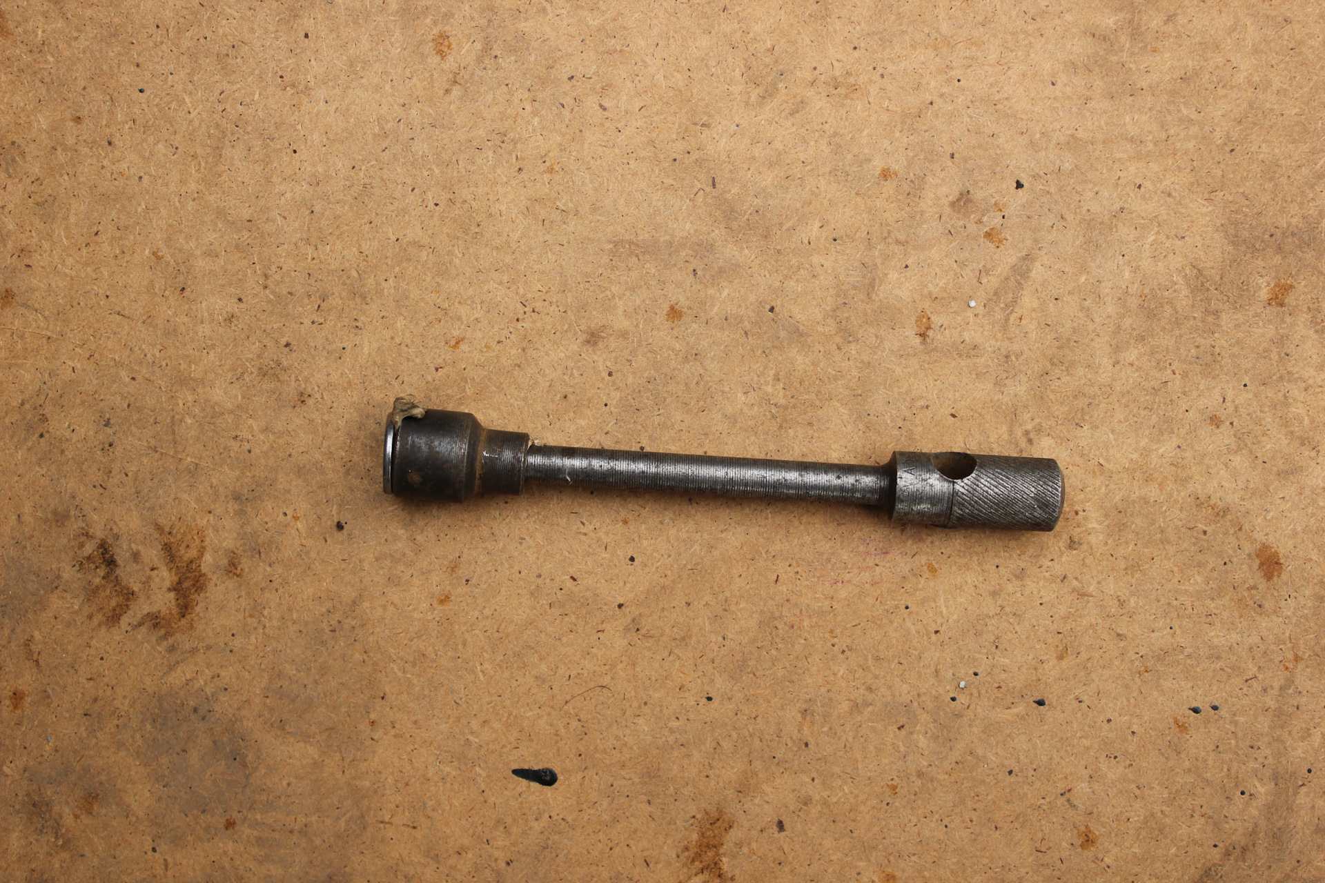

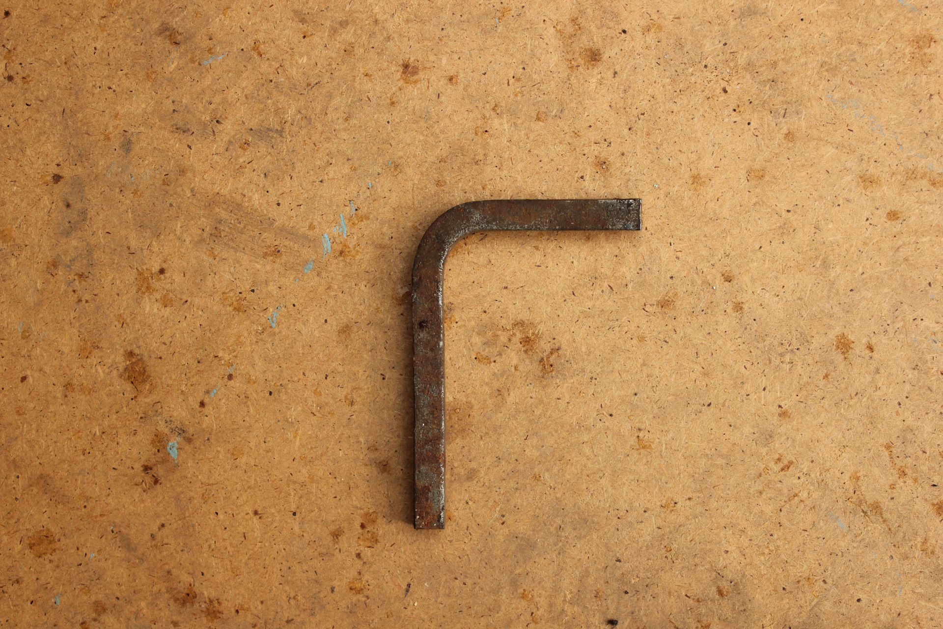

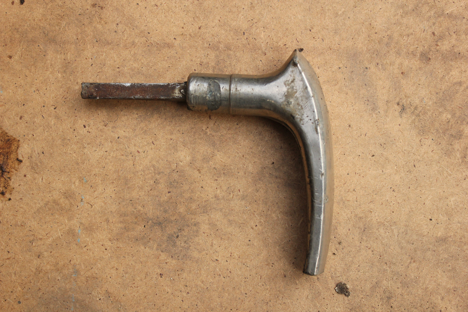

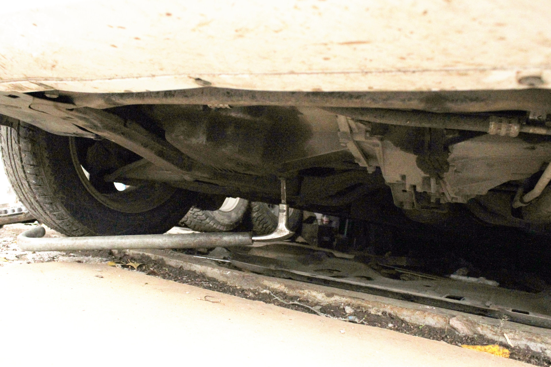

Затем открутил пробку для залива масла . Для откручивания болта слива масла подготовился, в наличии был четырёхгранник на 8 миллиметров от первой "Машины" мотоколяска СЗД
Он не выдержал и начал гнуться . Но так-как я " не первый год за мужем " порылся в гараже и было найдено вот это

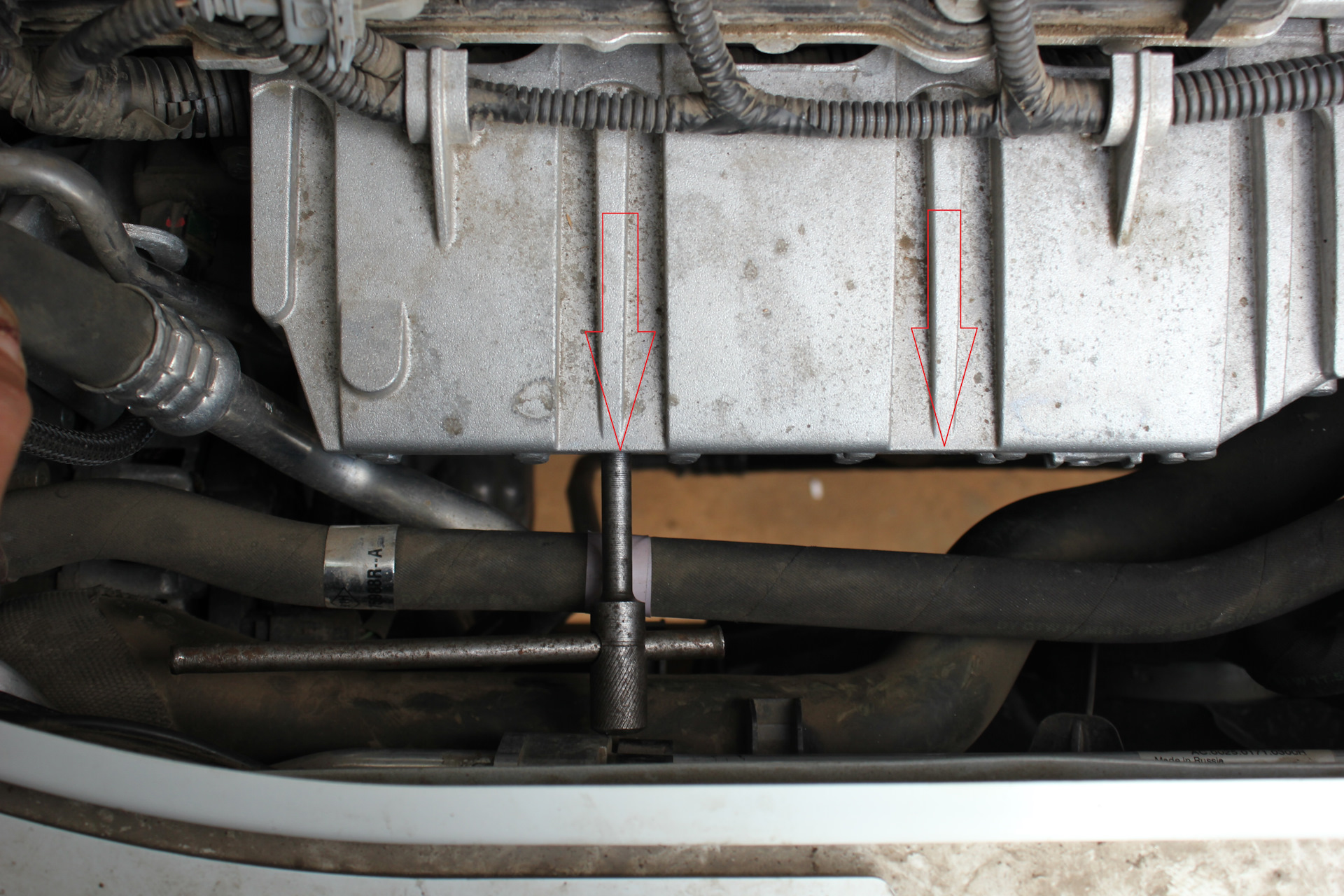

При помощи трубы было откручена пробка слива

Окончательно откручен масляный фильтр
Прокладка на фильтре смазана маслом и при помощи шкурки был закручен .

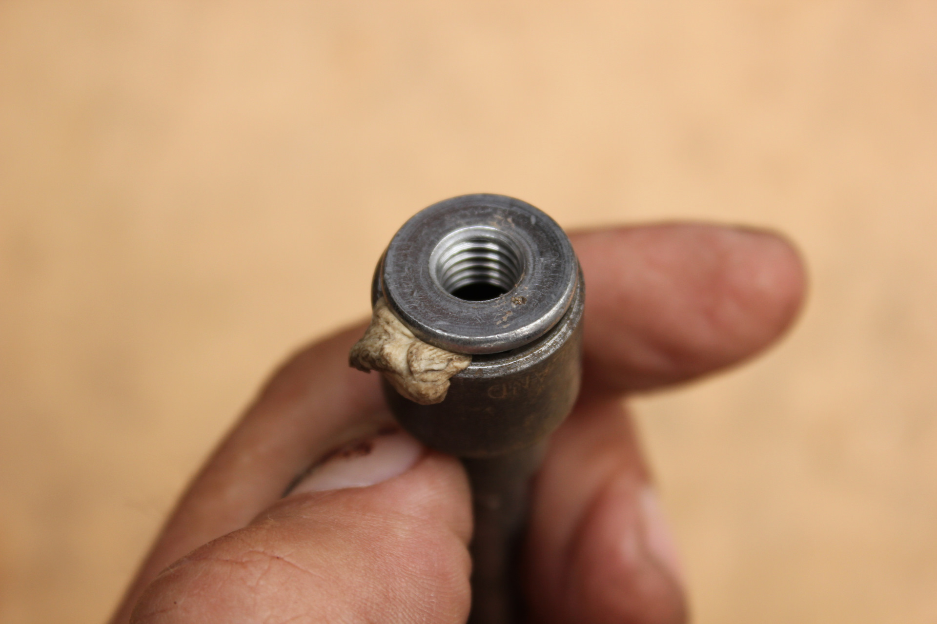

Чтобы прикрутить защиту рампы, гайку к торцевому ключу приклеил строительной липучкой

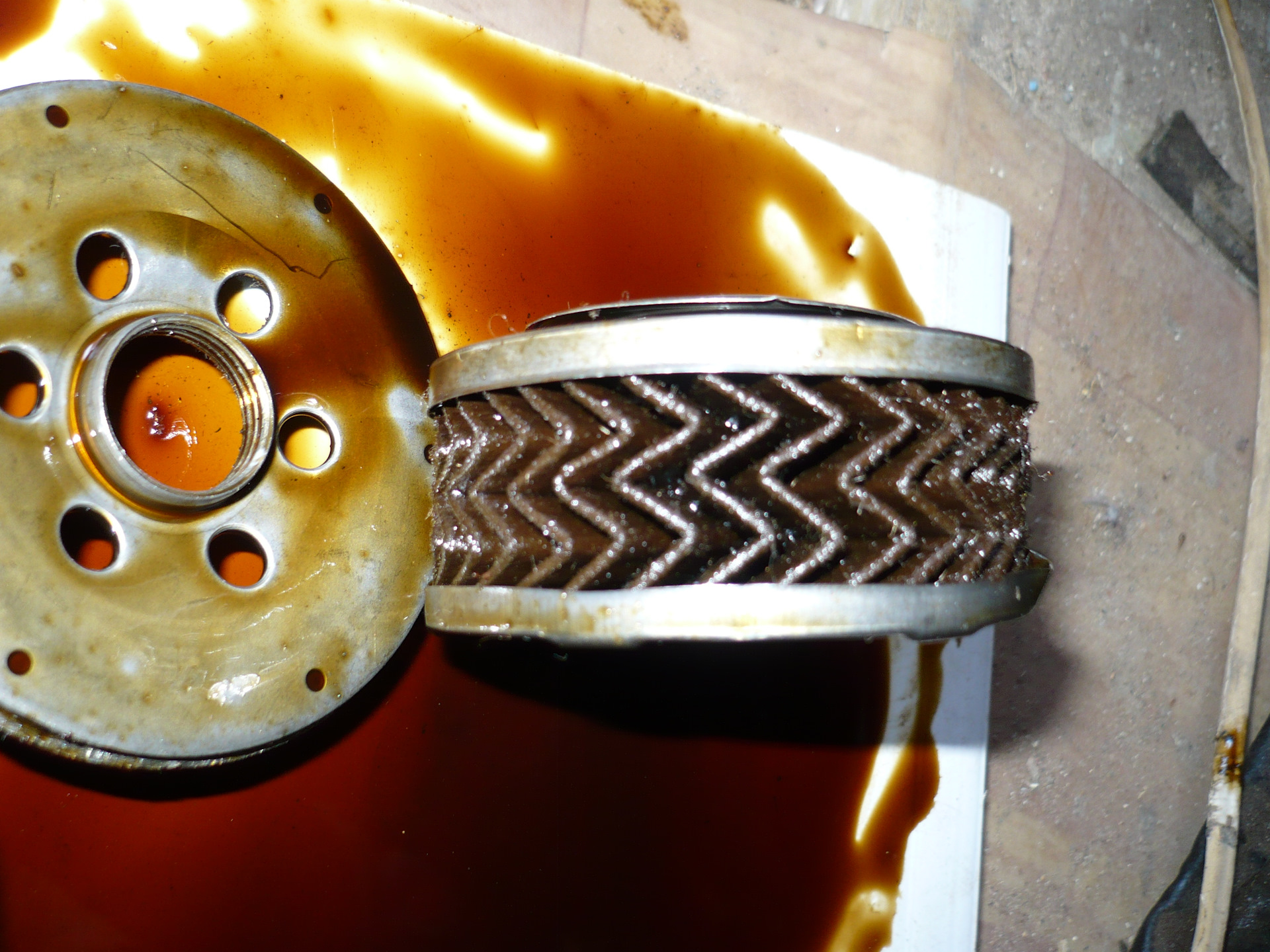

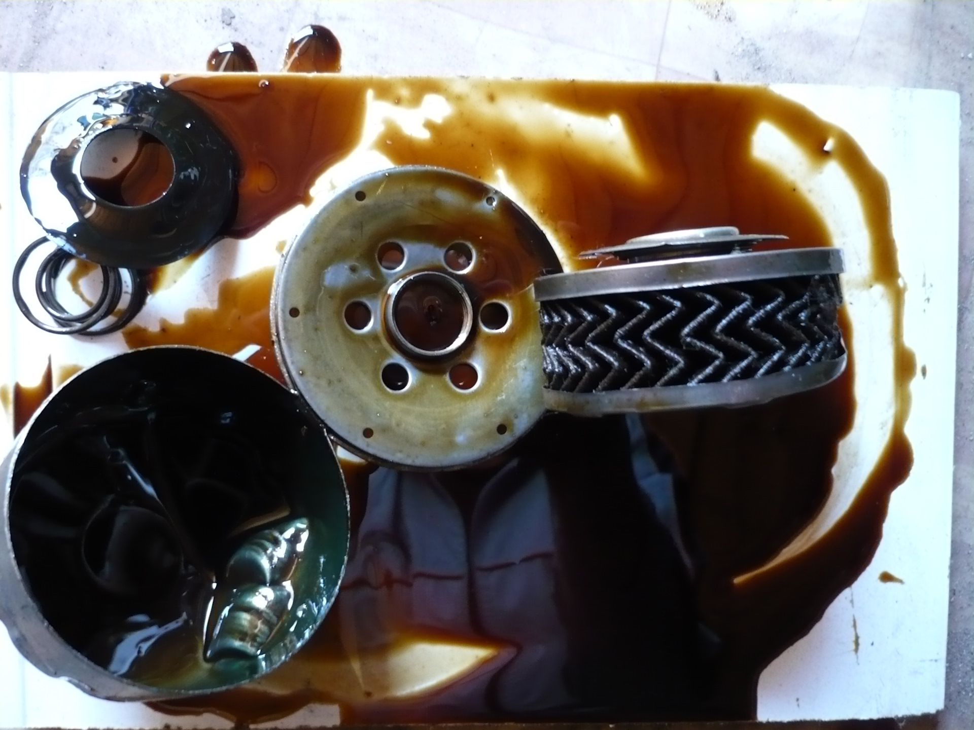

Итог если у вас нет кучи инструментов, "забейте" и езжайте в сервис пусть они делают . Следующая замена будет СТОА на ТО-2 . Вот нашёл хорошую инструкцию по замене масла Инструкция с видео 15 мая . Вспомнил что не выбросил фильтр, произвёл вскрытие, Renault рулит .

Снимать защиту не нужно. В защите есть окошко для откручивания пробки.
Видел когда устанавливал защиту назад, незнаю может вследующий раз не буду снимать, хотя особого труда это не состовляет )))
Parlator
Снимая фильтр на защиту набежит масло, ляжет грязь… Продолжать, думаю, не стоит.
А не снимая защиты нельзя пробку картера открутить? Я просто всегда на сервисе меняю, но что то мне подсказывает что они пистят что нельзя, каждый раз снимая защиту.Хотя может я плохо про них думаю)
Когда устанавливал защиту тоже об этом подумал . На взгляд окошко в защите как раз напротив сливной пробки, так что в принципе можно, но так по прейскуранту на 363 руб дешевле будет
