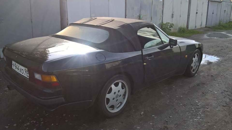

Для своих годов машина в очень хорошем состоянии, кузов без гнили и даже почти нет ржавых пятен. Мотор бодрый, не гремит не жрёт :) ( надо промыть и обслужить всю систему впрыска и обновить зажигание---- ааа тут есть распределитель, и провода:))))).) тент целый и не течет … в общем и целом очень себе старичок сохранился
Прохват из питера до мск ( ненавижу эту дорогу) … в питере заправился под крышку- в мск остановился:))) 80л бак — это то чего радует в путешествии … на удивление удобное сидение и сама посадка — у меня букет травм организьмы и я был уверен, что спина заболит км эдак через 300 . но нет — все отлично :) орхаичная приборная панель — да я такое люблю:) глаза не режет обилием пикселей все четко и ясно
Когда стемнело — стало понятно что предидущий владелец — ночью не ездил:))) невидно нехрена :( — удалось приподнять свет не сразу.
Косяки обнаруженые в процессе приобретения( не по порядку) :
Передние рычаги : люфт в шарнирах ( покав раздумьях — но склоняюсь к заменена Шс )
Рулевые тяги — люфтов нет . но но поменяю
Дверные ручки — сразу вспомнил старичка своего гольфика:))) ну собственно и вспомнил как с этим бороться :)))
Кулиса мкпп — ход рычага как на лиазе:)))) сделаю на шс
Стекляшки на фарах- в общем решение есть — но с удовольствием выслашаю советы
Тормозная система — замена колодок, заодно резинки поменяю, ну и шланги до кучи армированые
Печка — незакрываеться кран — все время горячий воздух- Аудиосистема --- 20 см focal .( поскольку предидущие владельцы безжалостно вкорячили 16,5 см вместо 4х6 — терять уже нечего) с головой пока нет определенности
Колесные диски — песочить и порошочить:)
Почистить и смазать всевозможные механизмы стекол, крыши, дворников фар
Вот пока не нашел схему омывателя фар -, мб кто нить поделиться
Подшаманить краску
В общем есть чем заняться ;) где-? -TBA ;)

Проблема с печкой тоже была. Там вакуумная система управления заслонками. Восстанавливали трубки по схеме. И разобрали 2 или 3 клапана. Они тупо закисли. Управляются магнитным полем. Песка в этой машине дарит так, что не припомню ни одну машину, чтобы было так тепло)))
Хотел купить именно 3.0 и кабрик и именно ваш)) Сам из Питера. Но по финансам не срослось. Думаю, что через пару лет стану владельцем такой же. Так что берегите ее)) Покупатель уже есть))
Поздравляю с приобретением, четвертый кабрик 944 на драйве. Ну и купил недорого, тоже неплохо)
Для кулисы есть ремкомплект банально. Я кажись ставил, но там второпласт — надолго не хватает. Омывателя фар там не было изначально. Ну и он не так нужен поскольку фары днем закрыты не не пачкаются
Кулису я понимаю как сделать — чтоб навсегда ;) а бампер явно менян и в нем стоят никуда неподключенные форсунки — думаю разберусь ;)
Имхо, проще форсунки убрать. ))
