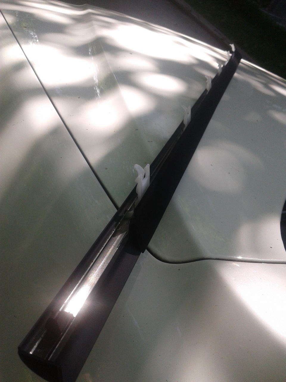

Заказал еще отдельно клипсы 83219-22000 (4 шт — 100 р). Молдинг ими комплектуется полностью, но они могут потребоваться, если по какой-то причине молдинг потребуется снимать. Эти клипсы — одноразовые, фиксируются намертво и не сломав извлечь их крайне сложно.
конструкция клипсы такая, что центральным язычком она входит в отверстие на двери. За счёт скосов она сама центрируется в отверстии. А две защелки фиксируют её за нижний край.
В последствии убедился, что правильно сделал, что взял эти клипсы дополнительно. Молдинг пришлось переставлять. Если клипса осталась в двери, то снять ее не сломав, очень сложно. Можно подцепить двумя тонкими шилами с обоих сторон, но при этом отваливается центральный язычок. Чего бы корейцам не сделать их из народного мягкого полиэтилена? Нет — какой-то хрупкий и жесткий пластик, типа полиуретана

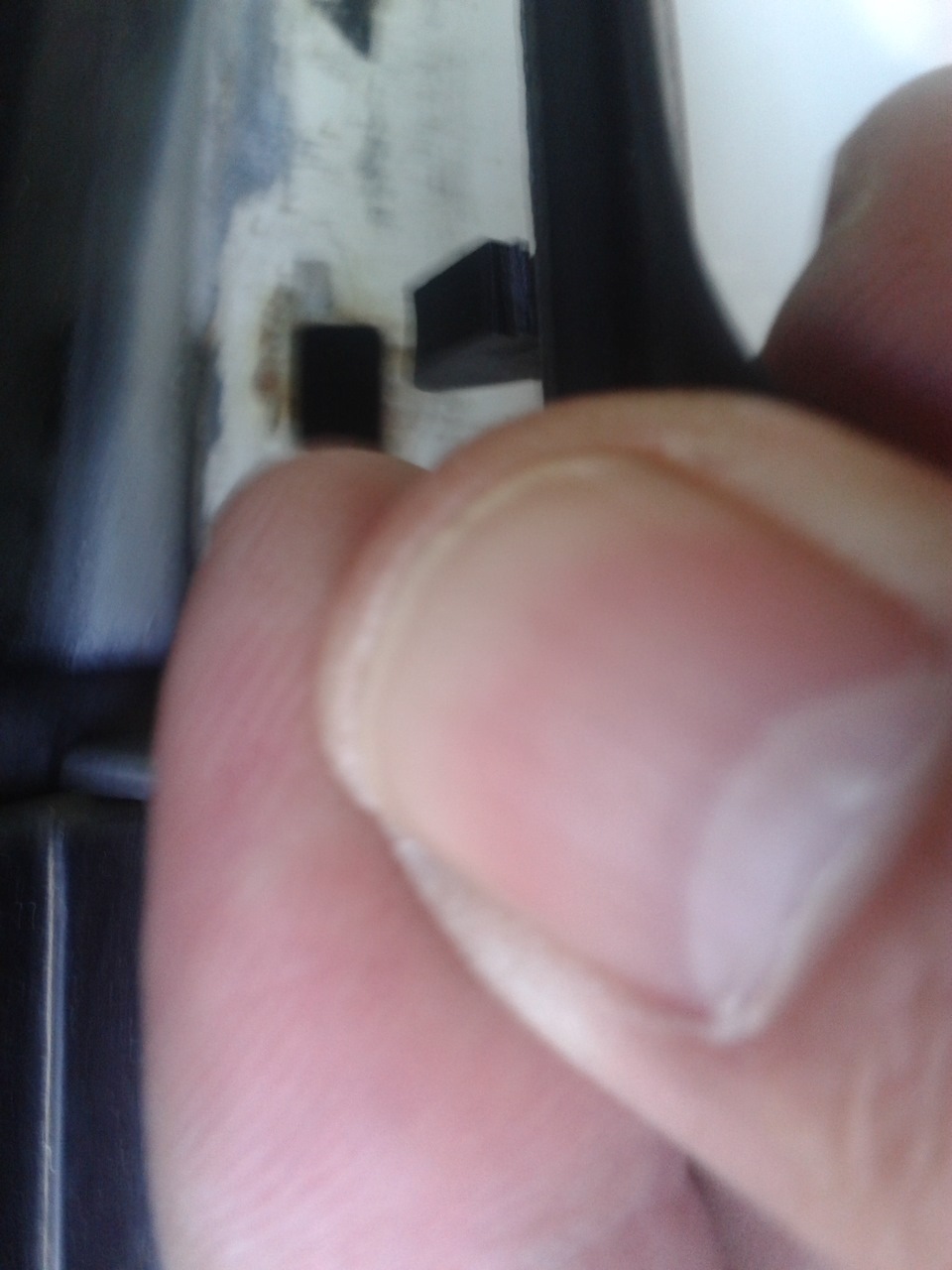

Кстати, на новом молдинге концевая защелка делается теперь не из металла, а из пластика. Это надёжнее, пластик не гниёт. Она на переднем плане — черного цвета.
Установка большой проблемы не вызывает. Очищаем верхний край двери от грязи. Примеряем молдинг к двери, совместив черную крайнюю защелку с отверстием на двери и выставив белые клипсы напротив посадочных отверстий.
Единственная хитрость — надо завести передний край молдинга под зеркало до упора (это несколько трудоемкая операция), и при этом не сместив клипсы со своих мест, язычок черной торцевой защелки должен находится напротив своего послднего отверстия. — по нему и отмеряем достаточно ли молдинга зашло под зеркало.
Если у нас всё выставлено правильно, то начинаем аккуратно руками осаживать молдинг на место. При этом должны слышаться характерные громкие щелчки. Аналогичная операция выполняется и с другой стороны.
