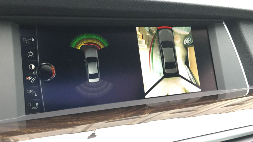

Area view также работает без каких либо проблем

Анимация только пока что G11? Круговой обзор как работает?
G30. Дак так же как и работал на обычной нбт
Jekey
На NBT же не так работает, это скорей всего как на CIC
Тут дело не в НБТ или ЦИЦ, просто начиная с F15-F16, система кругового обзора изменилась. Камер стало 4 (было 5). Все 4 объединили. А в F07 две передние показываются в другом режиме.
А где 5-тая стояла?
Две камеры спереди по бокам в бампере. Удобна штука, когда выезжаешь со двора, а вокруг наставлены машины. Нос высунул и видишь справа и слева обстановку.
