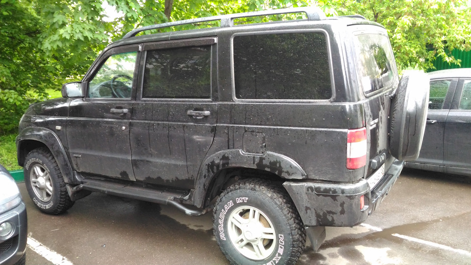

Поставил их пару месяцев.
Проехав 5 тысяч километров, только радовался…пока не сьездил по разбитым дорогам Селигера и Тверской области. Их хватило только на 1100 км нормальных/разбитых дорог. На следующий день лампочка в Москве, уже перегорела. Печалька.
Вот и думаешь стоило отдать 1500р за комплект, чтобы одну потерять. А так как меняется парами, то сразу придется брать комплект.
Я думаю что другие тоже задумаются о покупке данных лампочек, если вы сьежаете с асфальта.

Вот это интересно…А можешь поискать что за такие антивибрационные… Мне кажется из-за вибраций и найтбрекер и умер
По-моему LongLife Ecovision взял, на качество света было наплевать, мне хватает, поэтому обзоры не читал, купился на то, что написано Lifetime x4 ))))) Насчет х4 посмотрим, но х2 уже точно отходили ))) Просто в Патриоте, да еще и лифтованном, в распутицу, когда весь перед в грязи настолько неудобно менять эти лампы, что я уже готов был на стенде с лампами схватить какие-то мотоциклетные, где написано было что они особо устойчивы к вибрациям ))) Кстати были в Н7 цоколе такие…
У меня эти Осрамы не прижились на Патриоте совсем, хотя на прошлой машине довольно долго ездили, а тут… мрут как мухи даже по городским дорогам… Думаю все дело в вибрации ))) Уаз развращает… не тормозить на ямах, не крутить рулем лишний раз чтобы что-то объехать, в общем комплекта три погорело и я плюнул… Хотя свет у них да, мне нравился. Сейчас филипс или бош, уже не помню — именнно антивибрационные какие-то есть, года полтора уже светят.
