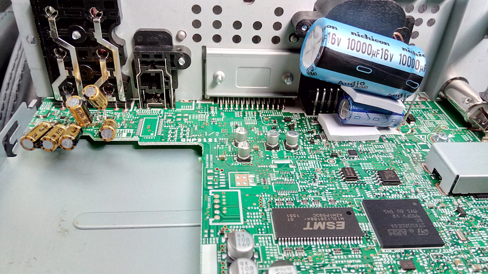

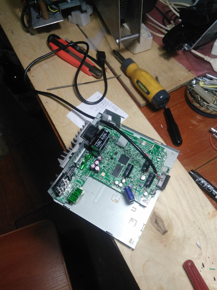

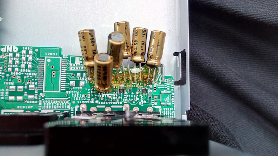

Магнитола вскрыта

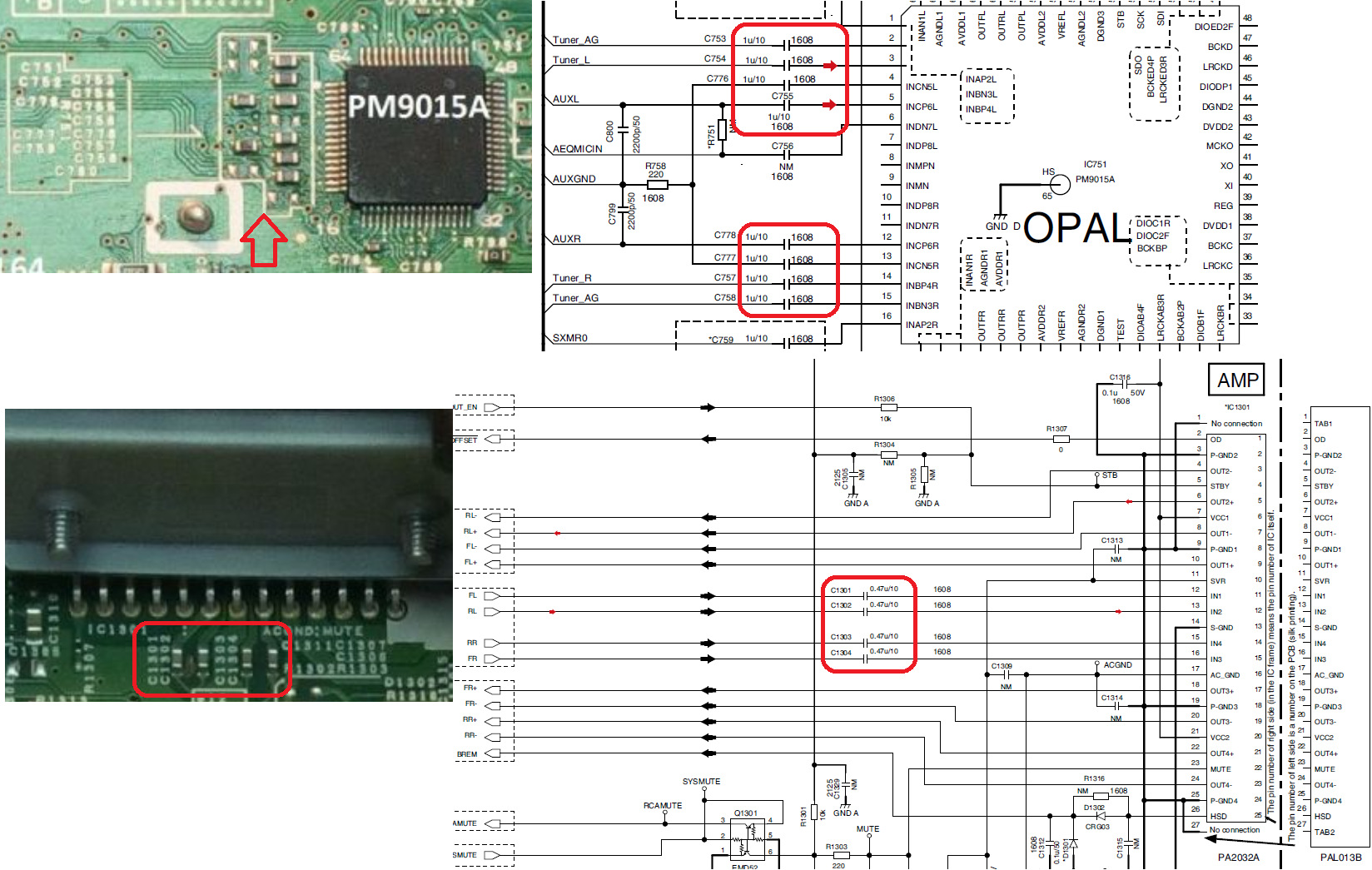

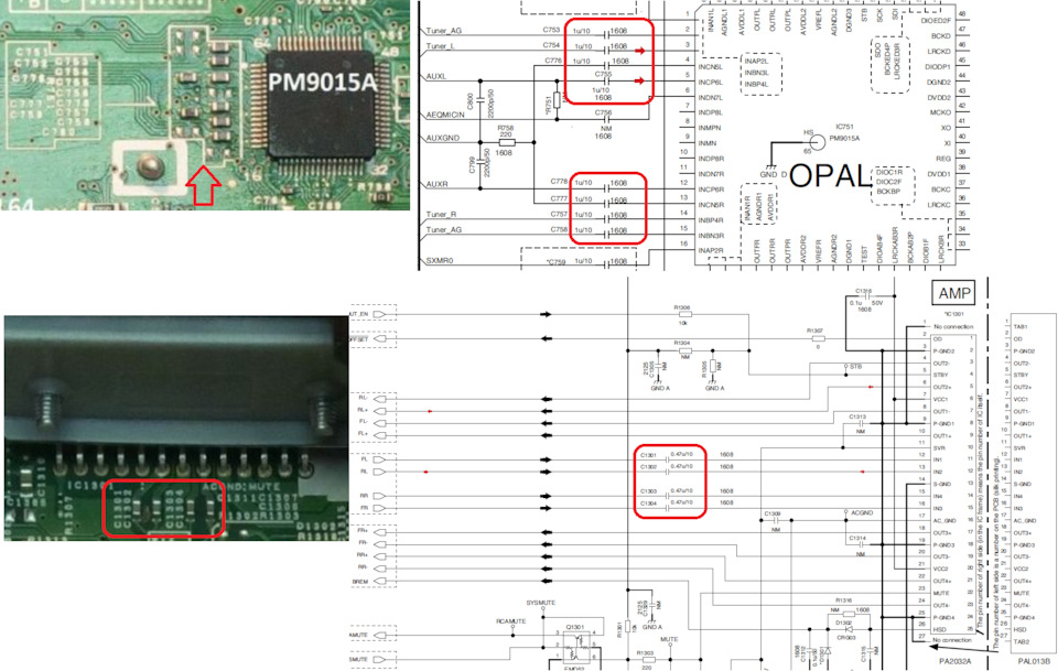

Видим конденсаторы, которые надо удалить

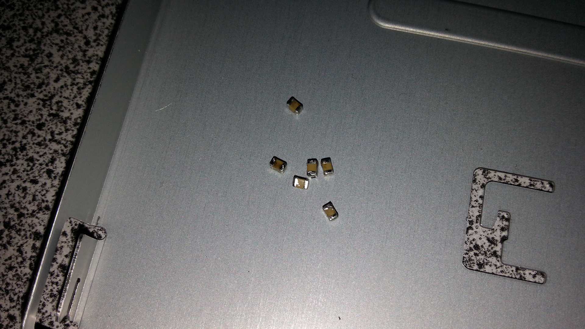

Удаляем их

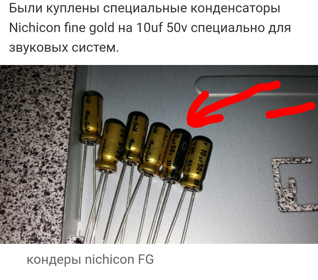

Вот это стояло

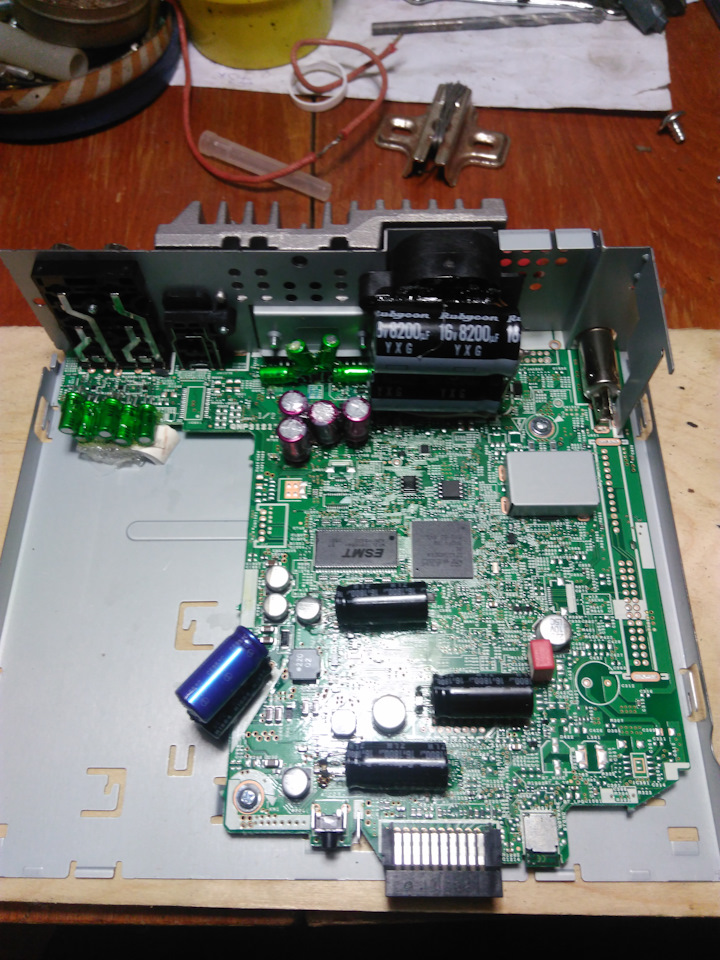

Вот уже припаянные конденсаторы, делал точно как дядя Федор с форума магнитолы. Полярность соблюдена для каждого кондера как у него
В общем, после такого твика магнитола заиграла по другому, вокал стал лучше. Всякие улучшайзинги в магнитоле отключены.

Кстати, керамика там штатно по всему тракту и до DSP и после, и на входе УНЧ.
Для линейных хорошо бы распаять предусмотренную проектировщиками NJW1240V. Вот это было бы полезнее, чем мусолить дохленький выход DSP PM9015A.

Я вот не пойму, ведь smd конденсаторы неполярные, почему на электролит меняются полярные, а не биполярные?
Автор гонит! Как можно соблюсти полярность на биполярных электролитах?
А с каких пор на биполярниках рисуют минусовую ногу? 😂
А кто ставит полярные в качестве разделительных?
Много кто ставит, вот автор поставил, Дядя Фёдор поставил (с форума М)…
Это форменное безобразие! Уж лучше пленку.
Где купить пленку на 10мкф и чтобы она залезла в этот корпус шестью штуками?..

Поставил такие же кондеры…беда. после 30 делений громкости по всем каналам идет искажения высокие вообще пропадают. Саб хлопает СЧ искажается.
Возможно гейн на усилке сильно выкручен или в настройках магнитолы. У меня до 60 все ок.

Где кондёры брал?
Не помню уже, в каком то инет мегазине в Украине. Набил в поиске, посмотрел, купил.
Вот блин, название было бы кстати
Oleg1979s
Там же всего 7?
6. Кажись тут брал: radiocomponents.com.ua/in…/cap/nichicon/nichicon-fg
А на питание не брал?
Там же. Panasonic 22000uF 25V (ECO-S1EP223CA). Диоды тоже там.
Сам впаивал?
Да.

Эти конденсаторы только для линейных выходов на усилители. Для внутреннего усилителя там другие стоят. На форуме кто то их препаивал, надо читать там. Писали, что эффект есть.

Пришла голова))) память не стал… Не советовали . Только питание переделал и то снаружи
какую память? по питанию это самый самый минимум…
Паять
Паяй и не думай, если нормальные компоненты, то оно того стоит
Двух полоска из герцов стоит
timm-1
три черных по 16000 вроди, для чего? или вместо чего?
Не три, а два, и по 8200. По питанию вроде. Делал не я, а мастер-эд)))
на фото лучше видно))
те два то понятно, я о трех поближе к месту пайки юсб удлинителя. Черного цвета
Упс, тупанул))) не на те подумал)) за эти ничего не скажу, в такой электронике я ни бум бум((
timm-1
что за мастер Эд?
Здесь под ником мастер-эд. Есть так же и вк, и на ютубе. Если нужно ссылку на него дам. Он с Киева, и действительно Мастер (с большой буквы) своего дела!
а можно ссылочку?
Ответил в л.с.
timm-1
да он о том, что всё это отвалиться может, дорожки то не расчитанны на такие элементы
Все элементы закреплены, езжу с твиком год, полёт нормальный
Доброго времени суток. Спасибо за качественый материал! Кондёры уже заказал
Вот бы добрый человек для таких как я пометил + и — на 5-ой картинке, где старые удалены. :)
Слева направо:+—, —+, +—, +—, —+, —+. Посмотрите ответы ниже о микросхемках.
Спасибо большое
Oleg1979s
Здравствуйте. Собрался паять. А у большого кондёра нужно полярность соблюдать?
На всех кондерах надо соблюдать питание.
Запорол мафон. Оторвал несколько площадок. Они на соплях там.
Отдайте какому то профессионалу — все исправит.
Я попробую найти. Спасибо за поддержку. Благо бюджетный…

Под и между большими — термопанели.
Какой ужас, надо ж было так напаять… Большой кондер долго так не проездит.
Такая же фигня на паяльник намотал даже не заметил эти микро кондеры 😂
Час добрый! Подскажи где +.- на плате, куда кондёры впаиваются.
Плюсом идут к выходу, минус — к смд резистору, и микросхемке.
Это видно на плате?
Я смотрел, как делали здесь magnitola.org/pioneer/309…x580bt-5.html#post3430388 и сделал так же. Там лучше видно куда минусы смотрят. Но если присмотреться, то видно, что минусовые контакты кондеров припаяны к смд резисторам, которые идут к маленьким микросхемкам.
Ок благодарю.
Минус электролита должен прозваниваться на линейный выход примерно на 820 ом. Плюс прозванивается в сторону ЦАП без сопротивления.
